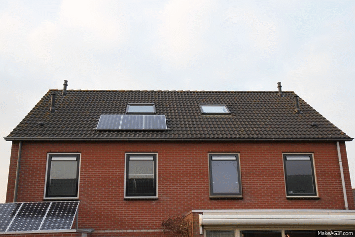

Na in 2010 te zijn begonnen met drie panelen (3x185Wp) en in 2011 te hebben uitgebreid met 3 panelen (3x190Wp) en in 2013 een experimentje op noord-noord-west te beginnen (4x240Wp), ben ik nu van plan alle losse systemen te verkopen en een nieuw systeem te kopen. Even wat netter dan al die losse systeempjes.
Met Photoshop even een impressie gemaakt van hoe het gaat worden. Tien stuks 265Wp JA Solar op een Steca 2300. En de buurman heb ik ook nog enthousiast gekregen, dus ook hij krijgt 2650Wp op zijn dak. Nu alleen nog mijn E-verbruik omhoog zien te krijgen, aangezien ik maar 1600 kWh per jaar verbruik...
3x190Wp -> 10x265Wp

antonboonstra schreef op maandag 23 maart 2015 @ 10:13:
probeer de panelen dan wel symmetrisch met het dakraam te leggen.
Ja, ik zou dan ook met de buurman afspreken om ze in spiegelbeeld te leggen, geeft een mooier en rustiger beeld.

Wailing_Banshee schreef op maandag 23 maart 2015 @ 12:15:
ik durf te wedden bij de verkoop van je huis dat symmetrisch gelegen panelen de waarde doet vermeerderen dan dat het een rommeltje is, zeker als het een geheel is met je buren dan is het daadwerkelijk een plaatje.Mij maakt het niet zo heel veel uit maar er zijn mensen die daar extreem gevoelig voor zijn.

Verwijderd schreef op maandag 23 maart 2015 @ 12:00:
Tsja, dat lijkt mij logisch. Niet helemaal zuiver ge-photoshopt blijkbaar.
Dat is bijna ook de enige manier om er tien kwijt te kunnen op zijn dak, zonder al te veel last van schaduw te krijgen van de dakdoorvoeren. Maar we gaan ze samen monteren, dus dat komt vast goed.
