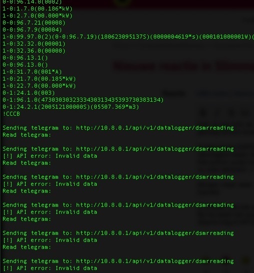

Ja dat werkt alleen veranderd de rest van het dashboard dan ook naar een range van 30 dagen en als ik dat instel als ik de tabel bewerk lukt het totdat ik de pagina opnieuw laad.
Gevonden, bedankt voor jullie hulp!
Mochten anderen er naar op zoek zijn, je kan dit invullen onderaan de query in het veld relative time zoals @djiedjee aangaf. :)

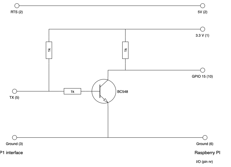

Dag Tweakers,
Sinds een tijdje ben ik bezig met het uitlezen van mijn slimme meter. Dat gaat aardig de goede kant op. Eerst gebruikte ik een Raspberri Pi Zero. Toen overgestapt naar ESP8266 en inmiddels zit ik op een ESP32 te werken. Bij elk apparaat heb ik mijn script aan de praat gekregen.
Nu probeer ik er nog meer te maken, en heb inmiddels een aantal ESP32's besteld. Maar er is er maar 1 die ik aan de praat krijg. De anderen crashen allemaal direct wanneer ik het inverter circuit eraan hang. Is er iemand die mij kan helpen of kan vertellen wat het probleem is.
Het is een beetje lastig debuggen als de 1 het wel doet en de ander niet...
Het circuit wat ik gebruik (Maar dan niet op raspberri pi maar ESP32):
Afbeeldingslocatie: https://tweakers.net/i/D-6HbUg0xhDpC6iSLg0PtJRs-AM=/f/image/boVbiEjbOZ4hA20ZIjyCljoM.png
Ook heb ik een variant gebruikt die gebruikt maakt van een 7404IC. Lijkt op het schema hieronder, maar dan met 1 extra pull-up weerstandje.
Afbeeldingslocatie: https://tweakers.net/i/Pwg1C9xq2a_ZdSfdgBnwhy05v9M=/f/image/XLq2ilEiPfwMws6FPU63AsZN.png
Beide circuits werken als een zonnetje op de ene esp, maar laten de andere direct crashen.
Dit is wat mn ESP zegt
rst:0x10 (RTCWDT_RTC_RESET),boot:0x13 (SPI_FAST_FLASH_BOOT)
flash read err, 1000
ets_main.c 371
ets Jun  8 2016 00:22:57
Guru Meditation Error: Core  1 panic'ed (LoadProhibited). Exception was unhandled.
Core 1 register dump:
PC      : 0x400d38d3  PS      : 0x00060930  A0      : 0x800d3920  A1      : 0x3ffd0240
A2      : 0x3ffe5f10  A3      : 0x00000008  A4      : 0x3f402ef8  A5      : 0x3f403360
A6      : 0x3f403d6c  A7      : 0x3f402f08  A8      : 0x000085a4  A9      : 0x000000a4
A10     : 0xff2a0000  A11     : 0x3ffe5f18  A12     : 0x0000000a  A13     : 0x000065ce
A14     : 0x00000028  A15     : 0x00000002  SAR     : 0x0000001c  EXCCAUSE: 0x0000001c
EXCVADDR: 0xff2a0001  LBEG    : 0x4000c46c  LEND    : 0x4000c477  LCOUNT  : 0x00000000
ELF file SHA256: ffffffffffffffffffffffffffffffff00000000000000000000000000000000
[ Voor 27% gewijzigd door Jeager op 11-04-2020 15:49 . Reden: Foutmeldingen toegevoegd ]

Andere voeding gebruiken?
Kabel naar P1 goed aangesloten?
Dezelfde soft en firmware op ESP?
18950WpšŸŒž, Atlantic 270V3šŸ’§, Pana 5JšŸ”„. Zendure 2400AC+ 11,04kWhšŸ”‹,Hyundai Kona 64kWh šŸš—, Peblar Home ⛽, Famag IM 8S 🄐, Rofco B40 šŸ„–
  • Jeager
  • Registratie: Maart 2014
  • Laatst online: 30-10 19:10
Alles exact hetzelfde.
- Voeding uit laptop
- P1 via dezelfde kabel
- Alles op dezelfde micropython firmware en zelfde script
1 ESP werkt prima, meerdere anderen werken niet.

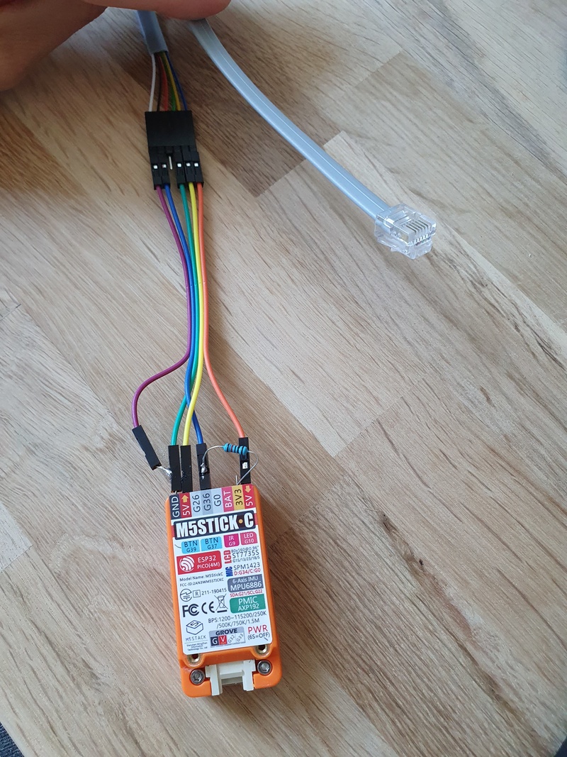

Ik kom er niet uit. In mijn vorige woning had ik een Wemos D1 mini op de P1 poort die prima werkte, zelfs zonder pull-up whatsoever (enkel inverted in softwareserial).
Nu in een nieuw huis met een nieuwe meter (Iskra AM550) is de afstand van de meter tot de rest van de woning erg groot, en heb ik besloten gebruik te maken van een M5StickC, een ESP32 met o.a. ingebouwde accu die ik op de P1 poort kan opladen.
Vreemd genoeg krijg ik helemaal geen data binnen over softwareserial. Ik kan prima debuggen over MQTT (de meter is dus niet binnen bereik...) en 'mySerial.available()' wordt nooit aangeroepen. Relevante delen uit de code om softwareserial te initialiseren:
24
#define SERIAL_RX G36 // pin for SoftwareSerial RX
const int MAXLINELENGTH = 64;
constexpr SoftwareSerialConfig swSerialConfig = SWSERIAL_8N1;
constexpr int IUTBITRATE = 115200;
SoftwareSerial mySerial;
void setup()
  mySerial.begin(IUTBITRATE, swSerialConfig, SERIAL_RX, -1, true, MAXLINELENGTH);
void loop()
    readTelegram();
void readTelegram()
  if (mySerial.available())
       [Knip]
De fysieke hardware, de connecties heb ik doorgemeten en lijken te kloppen (5V op RTS, RxD met een pull-up naar 3.3v van 10kOhm op pin G36, GND op GND, 5V op 5V. Hij laad ook prima op vanaf de meter.
Afbeeldingslocatie: https://tweakers.net/i/S6ndQS656AwxBlU6z3uNVCP7HeI=/800x/filters:strip_icc():strip_exif()/f/image/mr0UOmmBAqWG5J1lPu5dTpVv.jpg?f=fotoalbum_large
Edit: met hardwareserial werkt het wel (en die kan op de esp32 ook gewoon inverten!). Alleen loopt de ESP vast bij booten als hij aan de p1 poort hangt. Eerst booten en dan eraan hangen werkt wel.
[ Voor 5% gewijzigd door Jazzle op 17-04-2020 15:09 ]

Gent ik heb een vraagje..
Ik heb een tijdje zitten spelen met mijn nodemcu om deze te koppelen met m'n homey voor het verbruik en daar is op GitHub een bijna kant en klaar scriptje voor.
Nu is het probleem dat deze voor de nieuwere meters is die werken op een andere baudrate en dergelijke. Mijne zit op 9600 (ISKRA ME382)...
Dit is dus niet simpel veranderen van de baudrate helaas.
Heeft iemand het scriptje (https://github.com/MCFurr...266/blob/master/README.md) toevallig al eens aangepast voor zijn meter?
Ben een enorme programmeer noob:(

Regel 74 stelt de baudrate in, die staat daar op 115200.
Mogelijk zit er ook wat verschil in het telegram.

Ja dat is dus het probleem (voor mij)..
Het is niet alleen de baudrate....
Deze signature is om volstrekt onduidelijke redenen verwijderd. PVOutput

Met de standaard instellingen (ok de baud dus verkeerd) krijg ik dit:
Afbeeldingslocatie: https://tweakers.net/i/XDbT3KjSXwPjdzZhcGeF0g-maxs=/100x75/filters:strip_icc():strip_exif()/f/image/VqpkmezzCK0iAmhLLvapbrUN.jpg?f=fotoalbum_small
Zet ik vervolgens in de software overal overal de baud op 9600 krijg is behalve het booten en de ip niets meer aan data uit de serial monitor.
Het script klopt niet maar ik heb er niet genoeg sjogge van om het op te lossen vrees ik...

Heb je niet toevallig ook de band voor de seriƫle monitoring aangepast?
Dan moet je rechtsonder bij je print screen deze ook op 9600 zetten
Soms gaat het niet zoals het moet, maar moet het maar zoals het gaat

Yup, het zit hem evt in het script wat anders is ben ik bang...

Ik snap nog niet of de seriƫle communicatie tussen de ESP en je laptop mis gaat, of de seriƫle communicatie tussen de ESP en de Slimme meter.
De omgekeerde "????" geven vaak aan dat je een verkeerde baudrate hebt.
Voor de test zou je de code in de loop kunnen aanpassen. Je zou dan elke 10000 msec de tekst "Hello world" voorbij moeten zien komen. (of alleen maar Serial.println("HELLO WORLD"); in de loop toevoegen, maar dan krijg je heeeeel veel teksten achter elkaar)

Afbeeldingslocatie: https://tweakers.net/i/HpPnLb13F_FRPAgSU0QicSidfSw=/full-fit-in/4920x3264/filters:max_bytes(3145728):no_upscale():strip_icc():fill(white):strip_exif()/f/image/O05p5Vr2PR2t46rsJIwh6uuT.jpg?f=user_large
Ik kan eigenlijk niet vinden hoe Thinkpad het bedacht heeft hoe de telegrammen aangeleverd moeten worden. Mijn espeasy heb ik als volgt geconfigureerd.
Oorzaak van dit probleem: Domoticz en Thinkpad zijn script tegelijk laten draaien, dat vind de ESP niet zo leuk. Domoticz stoppen heeft bij mij het probleem verholpen.

Hier die collega ;), heb een Landis + Gyr E36, de volgende setup gebruikt:
Arduino ESP8266 NodeMCU bordje
- data op D7
- 3v en GND apart
- 1k ohm weerstand tussen 3v en D7
- Geen RJ12 maar RJ11 met 4 contacten.
Via Arduino dit script geprobeert te flashen al liep ik tegen een fout aan (oplossing moest een ouder board kiezen ipv 2.7.1):
Natuurlijk het script wel aangepast dat hij D7 ipv D2 gebruikt.
Met USB -> RJ12 (vanaf laptop) zie ik inderdaad ouput komen vanuit de meter.

klump4u schreef op zondag 17 mei 2020 @ 19:57:
Ik denk dat je 5v op de meter moet zetten om data te krijgen.
Het was niet de 5v die nodig was. Ik moest uiteindelijk gebruik maken van de hardware serial ipv software serial. Lijkt erop alsof software serial de berichten vloed niet aan kan of iets dergelijks. Uiteindelijk bleek dit script te werken.

0-1:24.4.0(1)
!0C97
anders moet ik een ander oplossing in dit topic gaan vinden, ik weet alleen nog niet hoe ik een inverter doe met een esp oid .. goed staat vast wel hier ergens :) zag al een post van thinkpad
[ Voor 58% gewijzigd door ThinkPad op 20-05-2020 11:45 . Reden: code=json voor betere leesbaarheid :) ]
