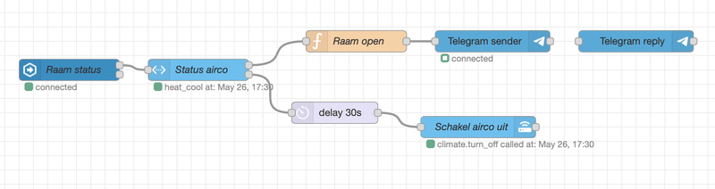

Wellicht een hele domme vraag:
Ik heb een flow gemaakt die de airco uitzet als het raam open gaat. Nu zou ik graag een soort "bedenktijd" voor willen hebben: Als het raam binnen 2 minuten weer dicht gaat, stop het script.
Geprobeerd met een delay en dat werkt natuurlijk niet... Iemand die mij een zetje in de juiste richtingg kan geven?
  • CerielTjuh

Toppe schreef op woensdag 27 mei 2020 @ 20:15:
Meerdere mogelijkheden, je zou een counter kunnen pakken met een traffic light en b.v. iedere minuut een inject. Je kunt ook gewoon een delay gebruiken, maar daarvoor zouden we iets meer info van je huidige flow moeten weten.

CerielTjuh schreef op woensdag 27 mei 2020 @ 20:25:
Dit is de flow zelf. De rechter "Telegram reply" kan je vergeten, die had daar niet moeten staan.
Afbeeldingslocatie: https://tweakers.net/i/9P1yyyCfTViB4YTV4QT3p-fk1ZE=/800x/filters:strip_exif()/f/image/mzTTyRqaGJXzAptfZ0zwsSLZ.png?f=fotoalbum_large
[ Voor 6% gewijzigd door Toppe op 27-05-2020 20:29 ]
  • denuz
  • Laatst online: 01-11 21:30
denuz
Toppe schreef op woensdag 27 mei 2020 @ 20:28:
Je kunt hiervoor een trigger node gebruiken. De trigger node kun je laten cancelen als het raam weer dicht gaat. Laat maar weten als je voorbeeld nodig hebt, dan deel ik wel wat.

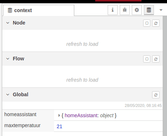

Ik heb dit eens getest, maar krijg er alleen de waarde sunny uit, werkt dit bij jou wel?

TheMystery schreef op donderdag 28 mei 2020 @ 08:15:
Dan gebruik je denk ik een debug node op de msg.payload? Mijn code pakt een andere waarde, (msg.)data.attributes.forecast[0].temperature en stopt die in global.maxtemperatuur variabele
Ga in het zijpaneel eens naar het context-tab en druk op het refresh-icoon bij 'global', dan zou je dit moeten zien:
Afbeeldingslocatie: https://tweakers.net/i/4z_QxE03ZR_53a8pAmMI2vFyafU=/full-fit-in/4000x4000/filters:no_upscale():fill(white):strip_exif()/f/image/77OXaEdzHQCcQBCuuhH2tmdD.png?f=user_large
Je kan vervolgens op elke willekeurige plek in NR die waarde opvragen en er wat mee doen, bijv. in een switch node.
  • TheMystery
  • Laatst online: 12:46
DeadMetal schreef op donderdag 28 mei 2020 @ 08:19:
Ja klopt, via de context tab zie ik wel de juiste waarde.
Bedankt weer wat geleerd.
en ik neem aan dan zo in mijn script verwerken:
const states = global.get('homeassistant').homeAssistant.states;
const rain = states["sensor.buienalarm_precipitation"].state;
const temp = states["sensor.br_temperature_2"].state;
const wind = states["sensor.br_wind_speed_2"].state;
const maxtemp = global.maxtemperatuur;
if ((rain > 0.1) || (temp >= 24) || (wind >= 40) || (maxtemp >= 26)) {
    msg.payload = "close";
else {
    msg.payload = "open";
return msg;

TheMystery schreef op donderdag 28 mei 2020 @ 08:29:
else {
return msg;
Wat is eigenlijk je 'trigger' om deze functie uit te voeren? Ik bedacht me ineens: als dat bijv. elke 10 minuten is, dan wil je niet dat hij vlak na middernacht al omlaag gaat, puur omdat het de volgende dag een warme dag gaat worden.
Da's dan weer het nadeel van functienodes, het geheel wordt weinig leesbaar. Misschien valt er wat met een traffic-light te doen, maar daar heb ik zelf geen ervaring mee.

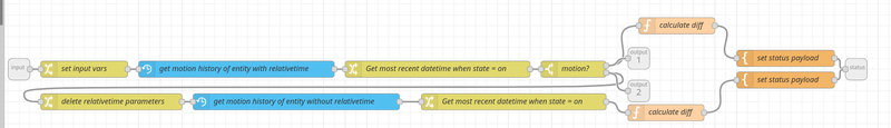

Voor de mensen die nodered gebruiken icm home-assistant (node-red-contrib-home-assistant-websocket):
Ik heb een generieke subflow gemaakt waarmee je kunt controleren of een entity_id in een afgelopen periode geactiveerd is geweest (dit mogen ook groepen van entities zijn):
Afbeeldingslocatie: https://tweakers.net/i/lmL2mKfo2mVrRLcyEweZ1O6REyM=/full-fit-in/4000x4000/filters:no_upscale():fill(white):strip_exif()/f/image/P2Om0GCZh3dQ7IKJAjq6xblB.png?f=user_large
Ik gebruik het in mijn flows veelvuldig om te controleren of ergens beweging is geweest in de afgelopen periode.
De parameters zijn:
Afbeeldingslocatie: https://tweakers.net/i/Wnwl5FXLuisehs5ApMtCw24uUDM=/full-fit-in/4000x4000/filters:no_upscale():fill(white):strip_exif()/f/image/0aGI9fDSZ4cQdkSWblFWeAKu.png?f=user_large
de 'relativetime' is op te geven als in seconden/minuten/uren/dagen etc.
Na activatie wordt in de node-status weergegeven wat de uitkomst is:
Afbeeldingslocatie: https://tweakers.net/i/AxOI88vMHErpQN-599JVSiBUp_s=/800x/filters:strip_exif()/f/image/iuyZoucb6W5v1mMko2sI1rvC.png?f=fotoalbum_large
De subflow ziet er als volgt uit:
Afbeeldingslocatie: https://tweakers.net/i/6sGXzBMowZbWO7AoKxpyeOGdwO4=/800x/filters:strip_exif()/f/image/cvJUznK3zLeXtn2w52xerbFT.png?f=fotoalbum_large
source:
[{"id":"60676910.580098","type":"subflow","name":"Presence in relativetime","info":"","category":"motion","in":[{"x":80,"y":180,"wires":[{"id":"29525032.f74a38"}]}],"out":[{"x":1220,"y":160,"wires":[{"id":"7d32cad1.bc7eb4","port":0}]},{"x":1220,"y":220,"wires":[{"id":"7d32cad1.bc7eb4","port":1}]}],"env":[{"name":"relativetime","type":"str","value":"60 minutes"},{"name":"entity_id","type":"str","value":""}],"color":"#D8BFD8","outputLabels":["Yes","No"],"status":{"x":1620,"y":180,"wires":[{"id":"65c7a45f.e02fcc","port":0},{"id":"dd35b249.ca2678","port":0}]}},{"id":"a8b703aa.8ed528","type":"api-get-history","z":"60676910.580098","name":"get motion history of entity with relativetime","server":"3467b66e.566902","startdate":"","enddate":"","entityid":"{{ entity_id }}","entityidtype":"is","useRelativeTime":true,"relativeTime":"{{ relativetime }}","flatten":false,"output_type":"array","output_location_type":"msg","output_location":"data","x":480,"y":180,"wires":[["944cc8a7.2ab958"]]},{"id":"944cc8a7.2ab958","type":"change","z":"60676910.580098","name":"Get most recent datetime when state = on","rules":[{"t":"set","p":"state_on_datetime","pt":"msg","to":"data[0][state='on'][-1].last_updated","tot":"jsonata"}],"action":"","property":"","from":"","to":"","reg":false,"x":850,"y":180,"wires":[["7d32cad1.bc7eb4"]]},{"id":"7d32cad1.bc7eb4","type":"switch","z":"60676910.580098","name":"motion?","property":"state_on_datetime","propertyType":"msg","rules":[{"t":"nnull"},{"t":"null"}],"checkall":"true","repair":false,"outputs":2,"x":1100,"y":180,"wires":[["fc1d3f58.2280f8"],["b291a48a.085488"]]},{"id":"29525032.f74a38","type":"change","z":"60676910.580098","name":"set input vars","rules":[{"t":"delete","p":"payload","pt":"msg"},{"t":"set","p":"relativetime","pt":"msg","to":"relativetime","tot":"env"},{"t":"set","p":"entity_id","pt":"msg","to":"entity_id","tot":"env"}],"action":"","property":"","from":"","to":"","reg":false,"x":200,"y":180,"wires":[["a8b703aa.8ed528"]]},{"id":"65c7a45f.e02fcc","type":"template","z":"60676910.580098","name":"set status payload","field":"payload","fieldType":"msg","format":"handlebars","syntax":"mustache","template":"Yes, {{ diff }} minutes ago.","output":"str","x":1490,"y":160,"wires":[[]]},{"id":"76434c25.ba383c","type":"api-get-history","z":"60676910.580098","name":"get motion history of entity without relativetime","server":"3467b66e.566902","startdate":"","enddate":"","entityid":"{{ entity_id }}","entityidtype":"is","useRelativeTime":false,"relativeTime":"","flatten":false,"output_type":"array","output_location_type":"msg","output_location":"data","x":590,"y":240,"wires":[["38366ea2.ef0152"]]},{"id":"38366ea2.ef0152","type":"change","z":"60676910.580098","name":"Get most recent datetime when state = on","rules":[{"t":"set","p":"state_on_datetime","pt":"msg","to":"data[0][state='on'][-1].last_updated","tot":"jsonata"}],"action":"","property":"","from":"","to":"","reg":false,"x":990,"y":240,"wires":[["b2119c46.df255"]]},{"id":"dd35b249.ca2678","type":"template","z":"60676910.580098","name":"set status payload","field":"payload","fieldType":"msg","format":"handlebars","syntax":"mustache","template":"No, last presence was {{ diff }} minutes ago.","output":"str","x":1490,"y":200,"wires":[[]]},{"id":"b291a48a.085488","type":"change","z":"60676910.580098","name":"delete relativetime parameters","rules":[{"t":"delete","p":"relativetime","pt":"msg"},{"t":"delete","p":"startdate","pt":"msg"},{"t":"delete","p":"enddate","pt":"msg"}],"action":"","property":"","from":"","to":"","reg":false,"x":250,"y":240,"wires":[["76434c25.ba383c"]]},{"id":"fc1d3f58.2280f8","type":"function","z":"60676910.580098","name":"calculate diff","func":"// format strin to date\nmsg.state_on_datetime = Date.parse(msg.state_on_datetime);\nvar currentDate = new Date();\n\nvar timeDiff = Math.abs(msg.state_on_datetime - currentDate);\ntimeDiff = timeDiff / 1000 / 60; //from miliseconds, to seconds, to minutes\nmsg.diff = Number(timeDiff.toFixed(0)); //afronden naar hele minuten\n\nreturn msg;","outputs":1,"noerr":0,"x":1290,"y":100,"wires":[["65c7a45f.e02fcc"]]},{"id":"b2119c46.df255","type":"function","z":"60676910.580098","name":"calculate diff","func":"// format strin to date\nmsg.state_on_datetime = Date.parse(msg.state_on_datetime);\nvar currentDate = new Date();\n\nvar timeDiff = Math.abs(msg.state_on_datetime - currentDate);\ntimeDiff = timeDiff / 1000 / 60; //from miliseconds, to seconds, to minutes\nmsg.diff = Number(timeDiff.toFixed(0)); //afronden naar hele minuten\n\nreturn msg;","outputs":1,"noerr":0,"x":1270,"y":260,"wires":[["dd35b249.ca2678"]]},{"id":"3467b66e.566902","type":"server","z":"","name":"Home Assistant","legacy":false,"rejectUnauthorizedCerts":true,"ha_boolean":"y|yes|true|on|home|open","connectionDelay":true}]
Na importeren komt de subflow beschikbaar in je palette:

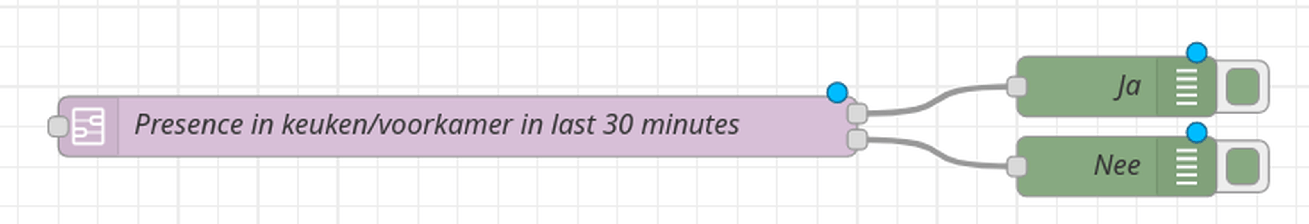

Afbeeldingslocatie: https://tweakers.net/i/1yq0OAiR4gblsFU80Y5bL3GXn4k=/full-fit-in/4000x4000/filters:no_upscale():fill(white):strip_exif()/f/image/DXTUkWUhWq9kgBVkokEZvEX0.png?f=user_large
Ontzettend handig bijvoorbeeld bij het automatisch uitschakelen van verlichting, wanneer er geen beweging heeft plaatsgevonden in het afgelopen half uur:
Afbeeldingslocatie: https://tweakers.net/i/nhvfYnl9Xg826g068c7GZThzAYQ=/800x/filters:strip_exif()/f/image/93J4F8qYSfhBnWcbJTpobu5K.png?f=fotoalbum_large
En wanneer er wel beweging heeft plaatsgevonden -> delay 30 minuten -> probeer 't opnieuw.
Of:
Afbeeldingslocatie: https://tweakers.net/i/kKM5Uk3ugk_oUx7l1eFW8QvigRU=/800x/filters:strip_exif()/f/image/jcbU7ieXLknw92HvsjAbBoy1.png?f=fotoalbum_large
Wanneer er in de afgelopen 4 uur geen beweging is geconstateerd in de woonkamer, geef bij binnenkomst in de keuken via TextToSpeech (Alexa) een gesproken notificatie welke afvalcontainers vandaag bij de weg gezet moeten worden (dus dit gebeurt meestal 's ochtends wanneer je opstaat en de keuken inloopt).

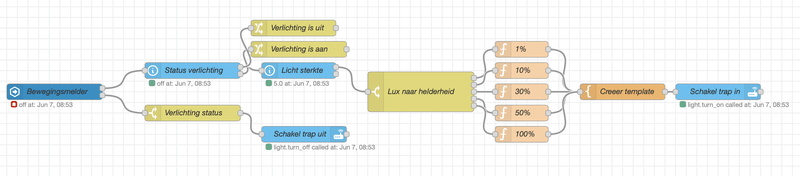

  • Toppe
  • Laatst online: 18:25
Toppe
Oké ✅
Ondertussen lekker aan de hobby met Node-Red en het werkt erg prettig moet ik toegeven.
Dit is mijn flow die ik gebruik om de verlichting van de trap te schakelen aan de hand van de hoeveelheid lux. Ook dit werkt lekker. Echter wil ik ook het licht kunnen aanzetten en dan gewoon de trap op en aflopen zonder dat hij aangaat. Dit lukt me (nog) niet.
Bij "Status verlichting" zou ik iets van een true/false resultaat willen 'opslaan' en dan bij "Schakel trap uit" eerst willen kijken of dit true is. Zo ja, dan niet uitschakelen.
Afbeeldingslocatie: https://tweakers.net/i/IB3WHO6SrRnRn57wDwrre2IKUOQ=/800x/filters:strip_exif()/f/image/G1UHVnoBKbfLG2Hy6VQGYJcw.png?f=fotoalbum_large
Het plaatsen van de "Status verlichting" voor het uitschakelen is natuurlijk geen optie omdat het licht altijd aanstaat op dat moment ;)
Iemand nog tips?

  • Toppe
Toppe

Klopt, ik zie nu ook wat jij bedoeld door het aanmaken van een helper in HA. Ik wil het alleen proberen op te lossen zonder gebruik te maken van een helper. Ergens ga ik er vanuit dat een schakeling zoals deze wel zou moeten kunnen... Alleen hoe?
Ik ben er uit. Je kan data opslaan via een functie, ik doe dit bij beide statussen:
flow.set("lighton", 'true');
Vervolgens roep ik hem aan bij het uitschakelen:
var lightStatus = flow.get("lighton");
msg.payload = lightStatus
return msg;
En dan met een switch kijken of het true of false is. Misschien niet de mooiste manier, maar werkt wel.
Afbeeldingslocatie: https://tweakers.net/i/sKUb1VxWsO3mejxZAoiKfq-aV00=/800x/filters:strip_exif()/f/image/SDQR0puQ6CFtVXEiKl1sugvK.png?f=fotoalbum_large
[ Voor 44% gewijzigd door Toppe op 06-06-2020 19:17 ]

  • Kaspers
  • Laatst online: 16:36
Toppe schreef op zaterdag 6 juni 2020 @ 19:00:
return msg;
Ik vind het wel een mooie oplossing!
Mocht je het met een node willen oplossen, dan kun je de change node gebruiken:
Afbeeldingslocatie: https://tweakers.net/i/tfOYhwfrwmR6vK0JTj3EvIOx-wI=/800x/filters:strip_exif()/f/image/n5mubDZpCkvr5iHZoxVbqTqM.png?f=fotoalbum_large
  • Toppe
Toppe
Oké ✅
Kaspers schreef op zaterdag 6 juni 2020 @ 20:37:
Morgen maar eens naar kijken, dit staat natuurlijk iets netter :+
Zo, dit is ondertussen de flow die ik gebruik. Werkt erg prettig :)
Afbeeldingslocatie: https://tweakers.net/i/I3wbawk1blZJJE7TSiG34rO9xwo=/800x/filters:strip_exif()/f/image/6GAL03HWFM3qiakgspy3JDvl.png?f=fotoalbum_large
Van "Lux naar helderheid" tot en met "Creeer template" nu in een subflow gestopt waardoor ik hem aanhouding kan hergebruiken :+
Ook maar meteen even een scriptje gemaakt die de airco aan zet als het verbruik de dag er voor minder is geweest dan 0.400kW. Nu nog alleen even kijken welke waarde nou exact past bij een dag 0 verbruik :+
Afbeeldingslocatie: https://tweakers.net/i/50lQAvSQIblq9P46p0ouArHEp8g=/800x/filters:strip_exif()/f/image/Fzj71ypLcne0lL5LtpMJ61jR.png?f=fotoalbum_large

Voor mijn badkamer afzuiging wil ik een flow maken die iedere 10 minuten een berekening maken die het gemiddelde van de luchtvochtigheid berekend.
Maar ik krijg het niet voor elkaar.
De berekening is als volgt iedere 10 minuten gemiddelde_lv= gemiddelde lv * .9 + luchtvochtigheid * 0.1
Dit is voor mij de perfecte manier.
Ik deed het in home assistant op deze manier
{{ (float(states.variable.gemiddelde.state) * 0.9 + float(states.sensor.thermometer_douche_2.state) * 0.1) | round(2) }}'
Maar nu krijg ik het dus niet voor elkaar. Ik moet ook zeggen dat ik geen code kan schrijven.
Ik heb nu het volgende.
[{"id":"92f37412.e70bc8","type":"function","z":"e1c8b6b6.94701","name":"","func":"const entities = global.get('homeassistant').homeAssistant.states;\nconst humidity = entities[\"sensor.thermometer_douche_2\"].state;\n\n// msg.payload = Math.float(msg.payload) * 0.9 + Math.float(humidity) * 0.1) | round(2)\nmsg.payload = Math.round(2) msg.payload * 0.9 + humidity * 0.1\nreturn msg;","outputs":1,"noerr":4,"x":310,"y":260,"wires":[["697f40f.18f624"]]}]
  • Gizz
  • Laatst online: 18:20
Gizz
Dunder-Mifflin, Inc.
Afbeeldingslocatie: https://tweakers.net/i/1XIzVeKDnkJo-J8r5IQzshYt-nQ=/full-fit-in/4000x4000/filters:no_upscale():fill(white):strip_exif()/f/image/xZjFd71HJpnYWq7ORWZi483C.png?f=user_large
@Toppe dit hele stuk kun je door een enkele node vervangen: de range node. Bijkomend voordeel is dat je omzetting van lux naar helderheid dan compleet vloeiend gaat, in plaats van de 5 stappen die je nu hebt :)
@Jovink538 Ik begrijp je code niet helemaal, maar ik ben dan ook zelf een beginner qua javascript.
Even je code los hier, zodat niemand het eerst in NR hoeft te importeren:
const humidity = entities["sensor.thermometer_douche_2"].state;
return msg;
Opmerkingen/vragen van mijn kant:
  • Waarom gebruik je als type de const? Dit zijn waardes die steeds wijzigen, dus dan gebruik je gewoon var.
  • entities["sensor.thermometer_douche_2"].state; weet je zeker dat je hiermee direct in javascript een waarde op kan halen uit HA :? Volgens mij dien je die gewoon eerst op te halen met een HA-node en kun je de waarde vervolgens als flow.douche bewaren en gebruiken in je javascript.
  • Je gaat rekenen met msg.payload (die doe je maal 0.9), maar bevat msg.payload wel een waarde waarmee je aan de slag wil gaan? Je hebt nu niet je hele flow gepost, dus dat kan ik niet controleren.
  • Math.round(2) hiermee geef je aan dat het getal 2 moet worden afgerond naar een geheel getal. 2 dus :P
  • Je berekening klopt niet omdat er tussen 2 en msg.payload gewoon een spatie staat en geen bewerking (plus, min, delen, vermenigvuldigen).
  • Je berekening klopt verder niet, omdat je geen haakjes gebruikt. Als we even het getal twee vergeten staat er nu: de waarde van msg.payload maal 0,9. Bij de uitkomst van die berekening tellen we de waarde van humidity op. Uiteindelijk vermenigvuldigen we de uitkomst daarvan met 0,1. Dat is niet wat je wilt natuurlijk.
Dit lijkt mij logischer als berekening:
Math.round((msg.payload * 0.9) + (humidity * 0.1));
Dan wordt eerst msg.payload * 0.9 gedaan. Daarbij wordt de uitkomst van humidity * 0.1 opgeteld en het geheel wordt afgerond naar een geheel getal. Als jij er dan voor zorgt dat msg.payload en humidity de juiste waarde bevatten heb je wat je wilt.
[ Voor 71% gewijzigd door Gizz op 11-06-2020 09:58 ]

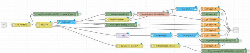

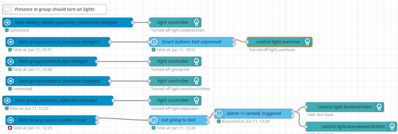

  • Kaspers
rorie schreef op donderdag 11 juni 2020 @ 12:28:
Als beginnende node red gebruiker probeer ik met een trigger mijn verlichting automatisch na 5 minuten geen beweging uitt te schakelen. Wat ik ook probeer, ik krijg de trigger niet ge reset, dus mijn lampen gaan gewoon uit na 5 minuten. Er zijn twee opties om hem te resetten, msg.reset is set of msg.payload equals ....
Wat moet ik nu precies naar deze trigger sturen om hem te resetten bij beweging zodatt er opnieuw 5 minuten gewacht word met het uitschakelen van de verlichting?
Leuke vraag!
Maak je gebruik van een koppeling met home-assistant?
Hier een simpele flow die je probleem oplost:
Afbeeldingslocatie: https://tweakers.net/i/Sn-vU4biT-FYGkBASgQAakZC9KQ=/800x/filters:strip_exif()/f/image/PiBET8GgvaFw0rvBnqajfe0V.png?f=fotoalbum_large
node 1: geeft 'true' bij beweging en 'false' wanneer er geen beweging meer is. De meeste sensoren geven een 'false' na een minuut of 2.
node 2: bij true -> controleer of het licht uit is (dit mag je ook overslaan), zoja, schakel het licht aan.
node 2: bij false -> voeg evt nog een extra delay toe, controleer of er nog steeds geen beweging is en schakel vervolgens het ligt uit.
[{"id":"39ac2b6f.29965c","type":"tab","label":"Flow 3","disabled":false,"info":""},{"id":"183dc889.14e707","type":"switch","z":"39ac2b6f.29965c","name":"switch true / false","property":"payload","propertyType":"msg","rules":[{"t":"true"},{"t":"false"}],"checkall":"false","repair":false,"outputs":2,"x":350,"y":460,"wires":[["a5a331de.ddd6"],["afac6024.2b471"]]},{"id":"9a42f0e3.4896b","type":"api-current-state","z":"39ac2b6f.29965c","name":"presence off?","server":"3467b66e.566902","version":1,"outputs":2,"halt_if":"true","halt_if_type":"bool","halt_if_compare":"is","override_topic":false,"entity_id":"{{ presence_group }}","state_type":"habool","state_location":"","override_payload":"none","entity_location":"","override_data":"none","blockInputOverrides":true,"x":680,"y":480,"wires":[[],["e7e93b68.b6486"]]},{"id":"afac6024.2b471","type":"delay","z":"39ac2b6f.29965c","name":"delay","pauseType":"delayv","timeout":"2","timeoutUnits":"minutes","rate":"1","nbRateUnits":"1","rateUnits":"second","randomFirst":"1","randomLast":"5","randomUnits":"seconds","drop":false,"x":530,"y":480,"wires":[["9a42f0e3.4896b"]]},{"id":"eb5fd00.2e2c7b","type":"api-call-service","z":"39ac2b6f.29965c","name":"Turn on light","server":"3467b66e.566902","version":1,"debugenabled":false,"service_domain":"light","service":"turn_on","entityId":"{{ light_id }}","data":"","dataType":"json","mergecontext":"","output_location":"payload","output_location_type":"msg","mustacheAltTags":false,"x":900,"y":440,"wires":[[]]},{"id":"e7e93b68.b6486","type":"api-call-service","z":"39ac2b6f.29965c","name":"Turn off light","server":"3467b66e.566902","version":1,"debugenabled":false,"service_domain":"light","service":"turn_off","entityId":"{{ light_id }}","data":"","dataType":"json","mergecontext":"","output_location":"payload","output_location_type":"msg","mustacheAltTags":false,"x":900,"y":480,"wires":[[]]},{"id":"a5a331de.ddd6","type":"api-current-state","z":"39ac2b6f.29965c","name":"light is off","server":"3467b66e.566902","version":1,"outputs":2,"halt_if":"false","halt_if_type":"bool","halt_if_compare":"is","override_topic":false,"entity_id":"{{ light_id }}","state_type":"habool","state_location":"","override_payload":"none","entity_location":"","override_data":"none","blockInputOverrides":true,"x":550,"y":440,"wires":[["eb5fd00.2e2c7b"],[]]},{"id":"e68e7202.56193","type":"server-state-changed","z":"39ac2b6f.29965c","name":"beweging true / false","server":"3467b66e.566902","version":1,"exposeToHomeAssistant":false,"haConfig":[{"property":"name","value":""},{"property":"icon","value":""}],"entityidfilter":"sensor.voorkamer","entityidfiltertype":"exact","outputinitially":false,"state_type":"str","haltifstate":"","halt_if_type":"str","halt_if_compare":"is","outputs":1,"output_only_on_state_change":true,"x":140,"y":460,"wires":[["183dc889.14e707"]]},{"id":"3467b66e.566902","type":"server","z":"","name":"Home Assistant","legacy":false,"rejectUnauthorizedCerts":true,"ha_boolean":"y|yes|true|on|home|open","connectionDelay":true}]
Ik heb bovenstaande flow verwerkt in een generiek component, genaamd 'light controller':
Afbeeldingslocatie: https://tweakers.net/i/jGkzmpur97iXFuUwXAX1A8PJtaA=/800x/filters:strip_exif()/f/image/QXkDbwmh1Bm6xFXfoU6IWSGd.png?f=fotoalbum_large
Met als inputvariabelen:
Afbeeldingslocatie: https://tweakers.net/i/5UechCbw2YkhqsaUGItED3JDTpQ=/full-fit-in/4000x4000/filters:no_upscale():fill(white):strip_exif()/f/image/8RrZxHdltXxSgLttFmEYTPs3.png?f=user_large
Deze is ontzettend handig, om een aantal bewegingssensoren mee af te vangen:
Afbeeldingslocatie: https://tweakers.net/i/fbQYkw55qmd1TuT0ud4FDUAAqTg=/800x/filters:strip_exif()/f/image/ca1SD5aMES54eCAodvbS7poB.png?f=fotoalbum_large
Wat maakt 'm zo handig?
  • Je hoeft allen maar mee te geven:
    1. Wel of niet schakelen op basis van lichtintensiteit (is een aparte subflow)
    2. Eventuele extra delay, wanneer de delay van je sensor niet genoeg is
    3. De bewegingssensor (of group)
    4. Het te schakelen licht
  • Statusinfo wanneer de subflow is aangeroepen, dus geen extra debugging nodig bij problemen
Code:
[{"id":"695eb103.49e1f","type":"subflow","name":"Determine if dark enough","info":"","category":"","in":[{"x":40,"y":100,"wires":[{"id":"92aaf773.7f48f8"}]}],"out":[{"x":840,"y":120,"wires":[{"id":"92aaf773.7f48f8","port":0},{"id":"c49ea579.0f7608","port":0}]},{"x":840,"y":240,"wires":[{"id":"c49ea579.0f7608","port":1}]}],"env":[],"status":{"x":1160,"y":140,"wires":[{"id":"ef770083.398a58","port":0},{"id":"ae9a3461.602f8","port":0},{"id":"1f55dbb4.4e2b6c","port":0}]}},{"id":"92aaf773.7f48f8","type":"api-current-state","z":"695eb103.49e1f","name":"Lights keukenlichten = on","server":"3467b66e.566902","version":1,"outputs":2,"halt_if":"true","halt_if_type":"bool","halt_if_compare":"is","override_topic":true,"entity_id":"light.keukenlichten","state_type":"habool","state_location":"payload","override_payload":"msg","entity_location":"data","override_data":"msg","blockInputOverrides":true,"x":240,"y":100,"wires":[["8cb2b525.c4f548","ef770083.398a58"],["c49ea579.0f7608"]]},{"id":"8cb2b525.c4f548","type":"debug","z":"695eb103.49e1f","name":"Darktest: Woonkamerkeuken on, then it's dark enough","active":true,"tosidebar":true,"console":true,"tostatus":false,"complete":"payload","targetType":"msg","x":600,"y":40,"wires":[]},{"id":"86fb562c.fcbe3","type":"inject","z":"695eb103.49e1f","name":"","topic":"","payload":"","payloadType":"date","repeat":"","crontab":"","once":false,"onceDelay":0.1,"x":110,"y":40,"wires":[["92aaf773.7f48f8"]]},{"id":"fa63901d.52a118","type":"debug","z":"695eb103.49e1f","name":"Not dark enough, it's:","active":true,"tosidebar":true,"console":true,"tostatus":false,"complete":"payload","targetType":"msg","x":990,"y":300,"wires":[]},{"id":"f8f3e4d3.5acd1","type":"debug","z":"695eb103.49e1f","name":"Yes, it's dark, it's:","active":true,"tosidebar":true,"console":false,"tostatus":false,"complete":"payload","targetType":"msg","x":970,"y":60,"wires":[]},{"id":"c49ea579.0f7608","type":"api-current-state","z":"695eb103.49e1f","name":"light sensor < 20 lux","server":"3467b66e.566902","version":1,"outputs":2,"halt_if":"20","halt_if_type":"num","halt_if_compare":"lt","override_topic":false,"entity_id":"sensor.light_sensor","state_type":"num","state_location":"payload","override_payload":"msg","entity_location":"data","override_data":"msg","blockInputOverrides":true,"x":540,"y":160,"wires":[["f8f3e4d3.5acd1","ae9a3461.602f8"],["fa63901d.52a118","1f55dbb4.4e2b6c"]]},{"id":"ef770083.398a58","type":"template","z":"695eb103.49e1f","name":"set status playload","field":"payload","fieldType":"msg","format":"handlebars","syntax":"mustache","template":"Yes, because keukenlichten are on.","output":"str","x":650,"y":80,"wires":[[]]},{"id":"ae9a3461.602f8","type":"template","z":"695eb103.49e1f","name":"set status playload","field":"payload","fieldType":"msg","format":"handlebars","syntax":"mustache","template":"Yes, light sensor reports {{ payload }} lux.","output":"str","x":910,"y":160,"wires":[[]]},{"id":"1f55dbb4.4e2b6c","type":"template","z":"695eb103.49e1f","name":"set status playload","field":"payload","fieldType":"msg","format":"handlebars","syntax":"mustache","template":"No, light sensor reports {{ payload }} lux.","output":"str","x":910,"y":200,"wires":[[]]},{"id":"90d094a4.a05138","type":"subflow","name":"light controller","info":"Light controller\n\nGenerieke oplossing om lichten aan te sturen.\n\nInput: \n- msg.payload met true (aan) of false (uit), doorgegeven vanuit aanroepende flow\n- welk licht te schakelen (env var, via subflow properties)\n- welke presence group van toepassing is (bij delay) (env var, via subflow properties)\n- wel of niet rekening houden met lichtintensiteit woonkamer (env var, via subflow properties)\n\n\nOutput: geen\n\nSchakelt vervolgens licht aan of uit, rekening houdend met wel of geen (extra) delay, en wel of geen test of het donker genoeg is.","category":"","in":[{"x":40,"y":220,"wires":[{"id":"22fc151a.f9f8a2"}]}],"out":[],"env":[{"name":"only_when_dark","type":"bool","value":"true"},{"name":"milliseconds_extra_timeout","type":"num","value":"0"},{"name":"presence_group","type":"str","value":""},{"name":"light_id","type":"str","value":""}],"color":"#3FADB5","inputLabels":["dit is input"],"icon":"node-red/light.svg","status":{"x":1780,"y":260,"wires":[{"id":"ee8b9aec.bc2ee","port":0},{"id":"3e2f1759.7d32a","port":0},{"id":"d661175f.6577c","port":0},{"id":"8bf7e2ca.b5d3c","port":0},{"id":"bf3ab24d.222998","port":0},{"id":"44e1b50.562bbcc","port":0}]}},{"id":"1015c829.976668","type":"api-current-state","z":"90d094a4.a05138","name":"presence off?","server":"3467b66e.566902","version":1,"outputs":2,"halt_if":"true","halt_if_type":"bool","halt_if_compare":"is","override_topic":false,"entity_id":"{{ presence_group }}","state_type":"habool","state_location":"","override_payload":"none","entity_location":"","override_data":"none","blockInputOverrides":true,"x":1220,"y":300,"wires":[[],["3800f6c7.119a8a"]]},{"id":"ce4a3102.f9c868","type":"delay","z":"90d094a4.a05138","name":"delay","pauseType":"delayv","timeout":"2","timeoutUnits":"minutes","rate":"1","nbRateUnits":"1","rateUnits":"second","randomFirst":"1","randomLast":"5","randomUnits":"seconds","drop":false,"x":930,"y":300,"wires":[["1015c829.976668"]]},{"id":"91b29c29.40cb08","type":"switch","z":"90d094a4.a05138","name":"payload","property":"payload","propertyType":"msg","rules":[{"t":"true"},{"t":"false"},{"t":"else"}],"checkall":"false","repair":false,"outputs":3,"x":340,"y":220,"wires":[["b83028c4.edaee8"],["baab00c1.02c99","ce4a3102.f9c868"],["44e1b50.562bbcc"]]},{"id":"22fc151a.f9f8a2","type":"change","z":"90d094a4.a05138","name":"set variables","rules":[{"t":"set","p":"only_when_dark","pt":"msg","to":"only_when_dark","tot":"env"},{"t":"set","p":"delay","pt":"msg","to":"milliseconds_extra_timeout","tot":"env"},{"t":"set","p":"presence_group","pt":"msg","to":"presence_group","tot":"env"},{"t":"set","p":"light_id","pt":"msg","to":"light_id","tot":"env"}],"action":"","property":"","from":"","to":"","reg":false,"x":170,"y":220,"wires":[["91b29c29.40cb08","172b39e1.9fbe36"]]},{"id":"9184912c.59e618","type":"debug","z":"90d094a4.a05138","name":"Turn on:","active":true,"tosidebar":true,"console":true,"tostatus":true,"complete":"payload.data.entity_id","targetType":"msg","x":1590,"y":140,"wires":[]},{"id":"ba3b76af.e6193","type":"debug","z":"90d094a4.a05138","name":"No presence anymore. Turn off:","active":true,"tosidebar":true,"console":true,"tostatus":true,"complete":"payload.data.entity_id","targetType":"msg","x":1660,"y":340,"wires":[]},{"id":"9a3f1f42.0e4c58","type":"api-call-service","z":"90d094a4.a05138","name":"Turn on light","server":"3467b66e.566902","version":1,"debugenabled":false,"service_domain":"light","service":"turn_on","entityId":"{{ light_id }}","data":"","dataType":"json","mergecontext":"","output_location":"payload","output_location_type":"msg","mustacheAltTags":false,"x":1410,"y":100,"wires":[["9184912c.59e618","3e2f1759.7d32a"]]},{"id":"3800f6c7.119a8a","type":"api-call-service","z":"90d094a4.a05138","name":"Turn off light","server":"3467b66e.566902","version":1,"debugenabled":false,"service_domain":"light","service":"turn_off","entityId":"{{ light_id }}","data":"","dataType":"json","mergecontext":"","output_location":"payload","output_location_type":"msg","mustacheAltTags":false,"x":1420,"y":300,"wires":[["ba3b76af.e6193","ee8b9aec.bc2ee"]]},{"id":"5f86dd27.b47884","type":"subflow:695eb103.49e1f","z":"90d094a4.a05138","name":"","env":[],"x":1160,"y":140,"wires":[["9a3f1f42.0e4c58"],["8bf7e2ca.b5d3c"]]},{"id":"4f9c634f.04db94","type":"switch","z":"90d094a4.a05138","name":"only when dark?","property":"only_when_dark","propertyType":"msg","rules":[{"t":"true"},{"t":"false"}],"checkall":"true","repair":false,"outputs":2,"x":890,"y":180,"wires":[["5f86dd27.b47884"],["9a3f1f42.0e4c58"]]},{"id":"ee8b9aec.bc2ee","type":"template","z":"90d094a4.a05138","name":"fill payload","field":"payload","fieldType":"msg","format":"handlebars","syntax":"mustache","template":"Turned off {{ payload.data.entity_id }}.","output":"str","x":1590,"y":300,"wires":[[]]},{"id":"3e2f1759.7d32a","type":"template","z":"90d094a4.a05138","name":"fill payload","field":"payload","fieldType":"msg","format":"handlebars","syntax":"mustache","template":"Turned on {{ payload.data.entity_id }}.","output":"str","x":1590,"y":100,"wires":[[]]},{"id":"172b39e1.9fbe36","type":"debug","z":"90d094a4.a05138","name":"Light controller called for presence_group:","active":true,"tosidebar":true,"console":false,"tostatus":false,"complete":"presence_group","targetType":"msg","x":430,"y":140,"wires":[]},{"id":"9b771c28.177f7","type":"debug","z":"90d094a4.a05138","name":"Only when dark?","active":true,"tosidebar":true,"console":true,"tostatus":true,"complete":"only_when_dark","targetType":"msg","x":900,"y":140,"wires":[]},{"id":"baab00c1.02c99","type":"switch","z":"90d094a4.a05138","name":"do we have a delay?","property":"delay","propertyType":"msg","rules":[{"t":"gt","v":"0","vt":"num"}],"checkall":"true","repair":false,"outputs":1,"x":980,"y":380,"wires":[["47860048.8285b8"]]},{"id":"d82eb66c.c1fa18","type":"debug","z":"90d094a4.a05138","name":"Delay turning off {{ light_id }} for mins:","active":true,"tosidebar":true,"console":true,"tostatus":false,"complete":"delay","targetType":"msg","x":1690,"y":420,"wires":[]},{"id":"b83028c4.edaee8","type":"api-current-state","z":"90d094a4.a05138","name":"light is off","server":"3467b66e.566902","version":1,"outputs":2,"halt_if":"false","halt_if_type":"bool","halt_if_compare":"is","override_topic":false,"entity_id":"{{ light_id }}","state_type":"habool","state_location":"","override_payload":"none","entity_location":"","override_data":"none","blockInputOverrides":true,"x":510,"y":200,"wires":[["4f9c634f.04db94","9b771c28.177f7"],["99cc104.006c87","bf3ab24d.222998"]]},{"id":"99cc104.006c87","type":"debug","z":"90d094a4.a05138","name":"Halt. Light is already on:","active":true,"tosidebar":true,"console":true,"tostatus":true,"complete":"light_id","targetType":"msg","x":920,"y":220,"wires":[]},{"id":"d661175f.6577c","type":"template","z":"90d094a4.a05138","name":"fill payload","field":"payload","fieldType":"msg","format":"handlebars","syntax":"mustache","template":"Delaying turning off {{ light_id }} for {{ delay }} minutes.","output":"str","x":1590,"y":380,"wires":[[]]},{"id":"47860048.8285b8","type":"change","z":"90d094a4.a05138","name":"milliseconds to minutes","rules":[{"t":"set","p":"delay","pt":"msg","to":"delay / 60000 ","tot":"jsonata"}],"action":"","property":"","from":"","to":"","reg":false,"x":1250,"y":380,"wires":[["d661175f.6577c","d82eb66c.c1fa18"]]},{"id":"8bf7e2ca.b5d3c","type":"template","z":"90d094a4.a05138","name":"fill payload","field":"payload","fieldType":"msg","format":"handlebars","syntax":"mustache","template":"Halt. Not dark.","output":"str","x":1590,"y":180,"wires":[[]]},{"id":"bf3ab24d.222998","type":"template","z":"90d094a4.a05138","name":"fill payload","field":"payload","fieldType":"msg","format":"handlebars","syntax":"mustache","template":"Halt. {{ light_id }} is already on.","output":"str","x":1590,"y":220,"wires":[[]]},{"id":"44e1b50.562bbcc","type":"template","z":"90d094a4.a05138","name":"fill payload","field":"payload","fieldType":"msg","format":"handlebars","syntax":"mustache","template":"No boolean provided for msg.payload. Instead, received: {{ payload }}.","output":"str","x":1590,"y":260,"wires":[[]]},{"id":"3467b66e.566902","type":"server","z":"","name":"Home Assistant","legacy":false,"rejectUnauthorizedCerts":true,"ha_boolean":"y|yes|true|on|home|open","connectionDelay":true}]
Misschien heeft iemand er wat aan!
