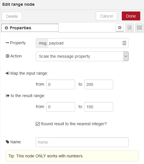

Deze hele constructie vervang je door 1 range node. Er komt een waarde (lux) in en er komt een getal (percentage verlichting) uit die je in je template gebruikt.
Die node stel je bijvoorbeeld zo in:
Afbeeldingslocatie: https://tweakers.net/i/B_5J_0SyO9OqRsxPq4P51nZRumQ=/full-fit-in/4000x4000/filters:no_upscale():fill(white):strip_exif()/f/image/sAmcL5BvESuLuITJDgROGAUt.png?f=user_large
Wordt er 0 lux ingevoerd, dan komt het getal 0 uit de node. Bij 50 lux 25%, bij 100 lux 50% en bij 200 lux 100%. En letterlijk alle andere waardes van 0 tot 200 worden zo vloeiend omgerekend naar een percentage van 0 tot 100% verlichting.
Jij hebt iets gebouwd met 5 mogelijke uitkomsten, die je vervolgens weer samen laat komen in je template node. Deze range node heeft in dat opzicht eigenlijk 101 uitgangen (van 0 tot 100 is 101 verschillende mogelijkheden) maar die laat natuurlijk maar 1 draadje zien.
Ah, wacht even. Dit is top! Heb zelf inderdaad meer licht bij meer lux, en dan maar handmatig wat getallen ingevoerd. Dacht dat z’n range node het zelfde deed, maar dan in één node.

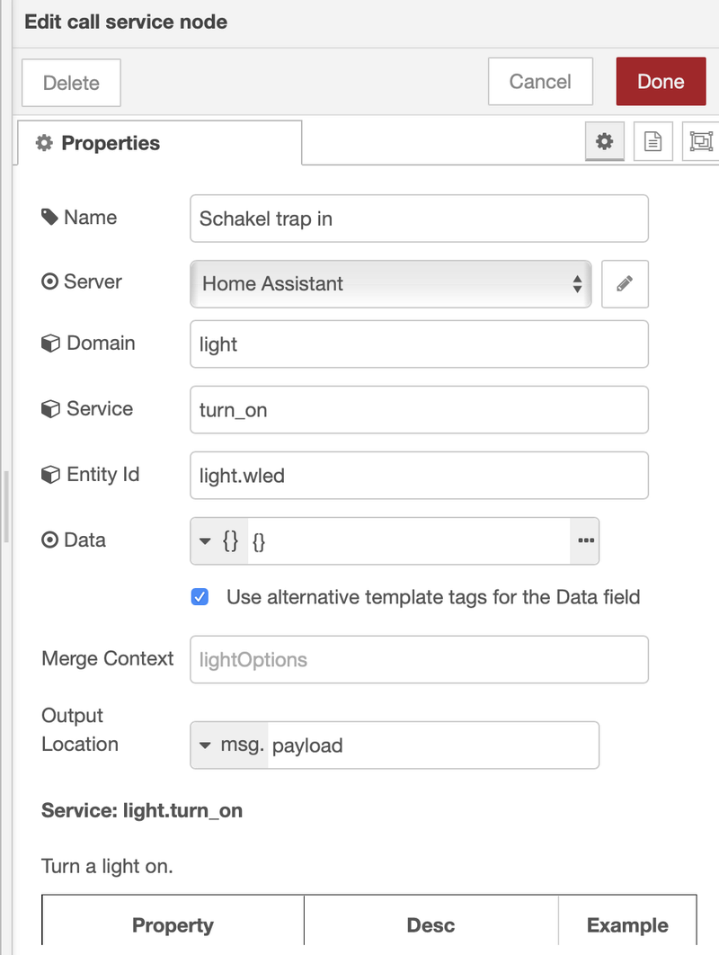

@Gizz Nu er even mee bezig en loop toch tegen één ding aan:
Momenteel gebruik ik nog een aparte functie om de waarde vanuit de lux naar helderheid om te zetten naar een formaat waar HA wat mee kan:
{ "data" : {"brightness_pct" : "{{{payload}}}"}}
Wat ik geprobeerd heb:
Foutmelding:
Call-service API error.  Error Message: extra keys not allowed @ data['data']
Ik ben al eens eerder aan het stoeien geweest om die functie te kunnen vergeten, maar krijg 'm niet zo aan de praat. Jij een idee hoe ik dit het beste kan oplossen?

@Gizz
Ik moet data mee sturen, nu doe ik dat nog eerst door een functie te maken:
Afbeeldingslocatie: https://tweakers.net/i/oNhy_qufrWAAZUkcRV3P5eD-lqQ=/800x/filters:strip_exif()/f/image/dtLHCHsMfcsAwcdNEDTdhAPL.png?f=fotoalbum_large
En dan door te sturen naar de node:
Afbeeldingslocatie: https://tweakers.net/i/Mb4g8bs6ZsCsBq9l2Z2GKNFdriM=/800x/filters:strip_exif()/f/image/sxw1Y2RGR8nYC2YO8xz1CT9N.png?f=fotoalbum_large
Het lijkt me alleen dat dit mogelijk moet zijn zonder gebruik te maken van die function node, aangezien die niets spannends doet behalve het maken van een JSON string en vervolgens doorstuurt.
Alleen accepteert Node-Red (althans, de HA node) niet gewoon de code zoals ik verwacht had:
Afbeeldingslocatie: https://tweakers.net/i/TF1xvE7r46swzhjVnjyEqfZcjEw=/800x/filters:strip_exif()/f/image/ebc3wrvg6J7tx7jH93hxYKuX.png?f=fotoalbum_large
Overigens gebruik ik ook de template node, al die nieuwe dingen tegelijk is soms geen goeie combinatie... :+
[ Voor 3% gewijzigd door Toppe op 12-06-2020 10:51 ]

@Gizz Het gaat er om dat ik juist die template node er uit wil hebben... Met template node werkt het perfect. Daarbij, die template node stuurt niets anders dan JSON uit. De HA node geeft je de mogelijkheid om JSON data mee te geven, alleen dat werkt dus niet.
Geef ik onderstaande mee als data:
{"brightness_pct":"50"}
Dan gaat het licht netjes op 50% branden, alleen werkt het dus met een variable niet. Schiet mij maar lek.
{"brightness_pct":"{{payload}}"}
haalt ook niets uit
[ Voor 53% gewijzigd door Toppe op 12-06-2020 11:15 ]

Gizz schreef op vrijdag 12 juni 2020 @ 11:30:
@Toppe Ik weet verder niets van de HA-node, dus meedenken is dan lastig :) Overigens is het natuurlijk helemaal mooi als je vanuit NR direct WLED aanstuurt, want dan blijft je verlichting ook werken als HA een keer plat ligt. Maar ik begrijp dat de status in HA kunnen zien ook z'n voordelen heeft.
Het is uiteindelijk gelukt. De HA node kent 2 manieren om de helderheid in te stellen:
brightness_pct:Number between 0..100 indicating percentage of full brightness, where 0 turns the light off, 1 is the minimum brightness and 100 is the maximum brightness supported by the light.
brightness:
Number between 0..255 indicating brightness, where 0 turns the light off, 1 is the minimum brightness and 255 is the maximum brightness supported by the light.
Gebruik ik {"brightness_pct":"{{payload}}"} dan krijg ik alleen maar foutmeldingen, maar gebruik ik {"brightness":"{{payload}}"} dan werkt het perfect. En zonder het gebruik van de template node zoals ik graag wou. Nu alleen nog even de twee lux sensors op twee bewegingsmelders weer werkend krijgen en ik ben blij :+
Afbeeldingslocatie: https://tweakers.net/i/AUofDxfzLFdnBW-JfrdOZQrhlOE=/800x/filters:strip_exif()/f/image/DZcxYBJ4W5NKRkb5d6bbTIC2.png?f=fotoalbum_large

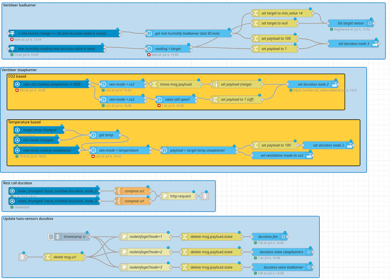

Ik wilde eigenlijk eerder aanhaken in de luchtvochtigheid-discussie, maar helaas al dagen te druk met werk. Ik heb het zo opgelost:
Afbeeldingslocatie: https://i.imgur.com/j8SK8nF.png
Ik heb een Xiaomi humidity sensor die via MQTT wordt uitgelezen. Dubbele waardes worden afgevangen door de RBE node (vaak veroorzaakt door meerdere routers in mijn zigbee netwerk).
Vervolgens kijk ik wat de status van de verlichting in de badkamer is. De functienode bepaald welke stand er ingesteld moet worden
De trigger node zorgt ervoor dat elke stand minimaal 2 minuten actief moet zijn, om ping-pong gedrag te voorkomen
Wordt er aan de dimmer gedraaid? -> Iemand in bad, stand vastzetten op laag
Afhankelijk van de stand worden de juiste relais aangestuurd
Zet ik de badkamerlamp uit, dan checkt hij of de afzuiging aanstaat.
Zo ja: stel in op lage stand en schakel uit na 5 minuten
Zo nee, doe niets :+

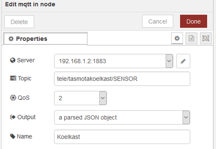

Als je in de MQTT-node de output instelt op a parsed JSON object kun je de JSON-conversie nodes die je nu gebruikt verwijderen, want de output is dan al meteen JSON.
Voor een voorbeeld: zie mijn wasmachine flow van een paar posts terug.

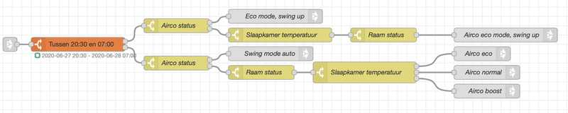

Hier komt 20 juli een airco op het dak die ik tegelijkertijd wil voorzien van een Tado Smart AC (ik heb 0 vertrouwen in de apps van Fujitsu/Daikin/wie-dan-ook-die-aircos-maakt). Als dat in de lucht is ga ik ook met NR aan de slag. Eens kijken waar ik op uit ga komen :9

Toppe schreef op vrijdag 26 juni 2020 @ 13:40:
Omdat we alleen maar kunnen leren:
Vorige airco flow werkte niet helemaal lekker zoals ik wou dus opnieuw begonnen. Ondanks dat ik wel tevreden ben ben ik toch benieuwd of andere mensen (jullie :+ ) dit anders hadden aangepakt:
Heel eerlijk ?
Het gebruik van link nodes gaat niet helemaal lekker zo. Een link node is niets meer dan een pijplijn waar je data in stuurt. Je hebt er 5 linksonder, waarom ? Dat kan terug naar een enkele link node, gezien ze allemaal de time range node in gaan.
De home assistant nodes (ik gebruik geen home assistant), kun je die "presets" niet dynamisch populaten dmv input payload ? Dan kan dat terug naar 1 node.
"Status airco" zou ik in een flow variable zetten, dan hoef je het niet steeds op te vragen.
Zelfde voor temperatuur hoger/lager, je hebt de temperatuur al, zet het in een variable.
Voor de rest is de flow redelijk on"lees"baar

@z1rconium Dat kan zeker met HA nodes
Afbeeldingslocatie: https://images.lolgast.nl/uploads/big/93b92d6ab099b38f6594d5a1de0dec42.png
De andere velden zijn ook als variabele op te geven.
Nog een voorbeeldje in deze afbeelding is de mogelijkheid om alle entiteiten van 1 group op te halen (plants) en die later te splitten. Dat doet exact hetzelfde als de met de hand opgesplitste climate nodes, maar dan netter en leesbaarder.
@Toppe Net als @z1rconium ben ik van mening dat het wel wat netter + leesbaarder (en daarmee ook meteen onderhoudsvriendelijker) kan.

@lolgast @z1rconium Sommige nodes (Mode en swing) worden meerdere keren gebruikt.Wat zou daar de oplossing voor zijn dan? Nu kan ik bij een wijziging één node aanpassen. Om elke node meerdere keren te kopiëren en plakken wordt het ook niet overzichtelijker op.
Het gebruik van een variable is wel een ding ja, bij de temperatuur node links boven kan ik dan gewoon een variable maken zodat ik die in de rest van de flow kan gebruiken dus dat ga ik aankomend weekend doen.
Het combineren van 2 services in één HA node is volgens mij nog niet mogelijk, want dat was wel het mooiste geweest om te doen.
@lolgast Het versturen van 5 link nodes komt door de de verschillende triggers (Bij inschakelen airco, om 20:30, om 09:00, bij de goodnight scene en bij elke temperatuur wijziging) en het daar bij horende traject wat gevolgd wordt. Als ik dit anders zou willen doen dan zou ik eerder een inject moeten doen met een trigger elke minuut of zo
Gister middag de airco wel uitgezet en gekeken wat de flow gaat doen en het doet exact wat ik wil, de werking is dus wel goed ;)
[ Voor 6% gewijzigd door Toppe op 27-06-2020 09:11 ]

Toppe schreef op zaterdag 27 juni 2020 @ 09:08:
Zoals @lolgast laat zien kun je dynamische data gebruiken voor de velden, dus uiteindelijk heb je maar 1 call-service node nodig die je de juiste data geeft. (wat die data is weet ik niet, gezien ik niet weet hoe home-assistant werkt).
Afbeeldingslocatie: https://tweakers.net/i/G6wLFYTyILgX7XR10xmiQ4JUW0o=/800x/filters:strip_icc():strip_exif()/f/image/ASVPCIqdeEHVPj4DZPPEjbNJ.jpg?f=fotoalbum_large
Zoals gezegd; een link node is een pijplijn waar je alles doorheen kan sturen. Als naar een enkele output node wilt sturen (zoals de time range in dit geval) heb je maar 1 link-in/out node nodig waar je alles doorheen stuurt:
Afbeeldingslocatie: https://tweakers.net/i/Gnpsdtb1bU6m6hv4AITDLHxg8aQ=/800x/filters:strip_icc():strip_exif()/f/image/icitBSr1pcE9pyJJB6NZNXyW.jpg?f=fotoalbum_large

z1rconium schreef op zaterdag 27 juni 2020 @ 09:33:
Tuurlijk! Duh, ik doe het wel aan het einde maar niet in het begin... komt vast door de warmte :+
Edit: Aangepast :)

Werkt best mooi, die nieuwe grouping functionaliteit. Wordt t wat overzichtelijker allemaal:
Afbeeldingslocatie: https://tweakers.net/i/xoEabygPHaEJTHbHTYCoafcLOuE=/800x/filters:strip_exif()/f/image/52be0ity8LENQISt3rChyziI.png?f=fotoalbum_large
Afbeeldingslocatie: https://tweakers.net/i/L9cEJrNup3I682uk_Fy8pUcqUX0=/800x/filters:strip_exif()/f/image/VbU476q0L7RHsE6q4OJMTF56.png?f=fotoalbum_large

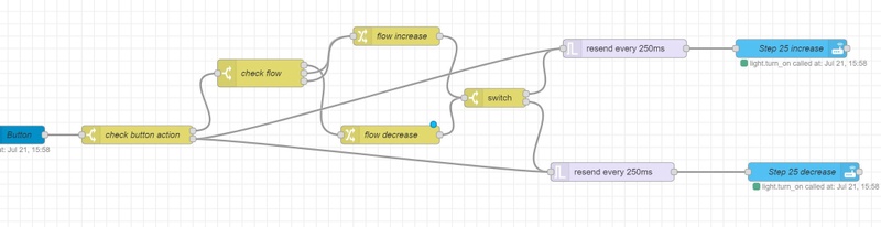

KiefDelicious schreef op dinsdag 21 juli 2020 @ 14:10:
Ah, ok, in mijn huidige setup (via Xiaomi gateway die Node-Red flow in mijn eerste post) druk ik op de knop en houd hem ingedrukt. Dan gaat de lamp aan en steeds harder branden totdat ik de knop los laat (dan blijft hij op de lichtsterkte staan waarbij ik de knop los liet). Als ik hem dan nog eens indruk en vasthoud, gaat hij zachter branden, totdat hij uitgaat (of dat ik de knop los laat). Nu krijg ik via Deconz losse events binnen, bijv 1 voor Hold en 1 voor Hold Release.
In dat geval zou ik zoiets doen;
[{"id":"8a449fe1.7696","type":"switch","z":"fa2dc1ff.f1b9f","name":"check button action","property":"payload","propertyType":"msg","rules":[{"t":"eq","v":"long","vt":"str"},{"t":"eq","v":"long_release","vt":"str"}],"checkall":"true","repair":false,"outputs":2,"x":250,"y":260,"wires":[["abd7acd7.b978a"],["a442afa2.8a90a","1a71b2e5.77635d"]]},{"id":"a442afa2.8a90a","type":"trigger","z":"fa2dc1ff.f1b9f","name":"","op1":"","op2":"0","op1type":"pay","op2type":"str","duration":"-250","extend":false,"units":"ms","reset":"long_release","bytopic":"all","topic":"topic","outputs":1,"x":1040,"y":120,"wires":[["fee339c2.315cd8"]]},{"id":"fee339c2.315cd8","type":"api-call-service","z":"fa2dc1ff.f1b9f","name":"Step 25 increase","server":"7152f269.c6a12c","version":1,"debugenabled":false,"service_domain":"light","service":"turn_on","entityId":"light.0xec1bbdfffe544e37_light","data":"{\"brightness_step\":25}","dataType":"json","mergecontext":"","output_location":"","output_location_type":"none","mustacheAltTags":false,"x":1310,"y":120,"wires":[[]]},{"id":"1a71b2e5.77635d","type":"trigger","z":"fa2dc1ff.f1b9f","name":"","op1":"","op2":"0","op1type":"pay","op2type":"str","duration":"-250","extend":false,"units":"ms","reset":"long_release","bytopic":"all","topic":"topic","outputs":1,"x":1020,"y":320,"wires":[["41e537d8.8b98c8"]]},{"id":"41e537d8.8b98c8","type":"api-call-service","z":"fa2dc1ff.f1b9f","name":"Step 25 decrease","server":"7152f269.c6a12c","version":1,"debugenabled":false,"service_domain":"light","service":"turn_on","entityId":"light.0xec1bbdfffe544e37_light","data":"{\"brightness_step\":-25}","dataType":"json","mergecontext":"","output_location":"","output_location_type":"none","mustacheAltTags":false,"x":1330,"y":320,"wires":[[]]},{"id":"e30f1a97.5a8b88","type":"switch","z":"fa2dc1ff.f1b9f","name":"","property":"topic","propertyType":"flow","rules":[{"t":"eq","v":"increase","vt":"str"},{"t":"eq","v":"decrease","vt":"str"}],"checkall":"true","repair":false,"outputs":2,"x":830,"y":200,"wires":[["a442afa2.8a90a"],["1a71b2e5.77635d"]]},{"id":"abd7acd7.b978a","type":"switch","z":"fa2dc1ff.f1b9f","name":"check flow","property":"topic","propertyType":"flow","rules":[{"t":"eq","v":"increase","vt":"str"},{"t":"eq","v":"decrease","vt":"str"},{"t":"else"}],"checkall":"true","repair":false,"outputs":3,"x":450,"y":160,"wires":[["a3cb75ef.903288"],["a9431b29.f609c8"],["a9431b29.f609c8"]]},{"id":"a9431b29.f609c8","type":"change","z":"fa2dc1ff.f1b9f","name":"flow increase","rules":[{"t":"set","p":"topic","pt":"flow","to":"increase","tot":"str"}],"action":"","property":"","from":"","to":"","reg":false,"x":670,"y":100,"wires":[["e30f1a97.5a8b88"]]},{"id":"a3cb75ef.903288","type":"change","z":"fa2dc1ff.f1b9f","name":"flow decrease","rules":[{"t":"set","p":"topic","pt":"flow","to":"decrease","tot":"str"}],"action":"","property":"","from":"","to":"","reg":false,"x":660,"y":260,"wires":[["e30f1a97.5a8b88"]]},{"id":"7152f269.c6a12c","type":"server","z":"","name":"Home Assistant","legacy":false,"addon":true,"rejectUnauthorizedCerts":true,"ha_boolean":"y|yes|true|on|home|open","connectionDelay":true,"cacheJson":true}]
Afbeeldingslocatie: https://tweakers.net/i/i18LVKvkcUBPxS8Zypbk174qpvA=/800x/filters:strip_icc():strip_exif()/f/image/z8yAKaKoHqLDEtH5lx0IguUS.jpg?f=fotoalbum_large
Increase/decrease gaat dan om en om.
  • KiefDelicious
  • Laatst online: 13:33
denuz schreef op dinsdag 21 juli 2020 @ 16:01:
thx, ga er mee spelen!

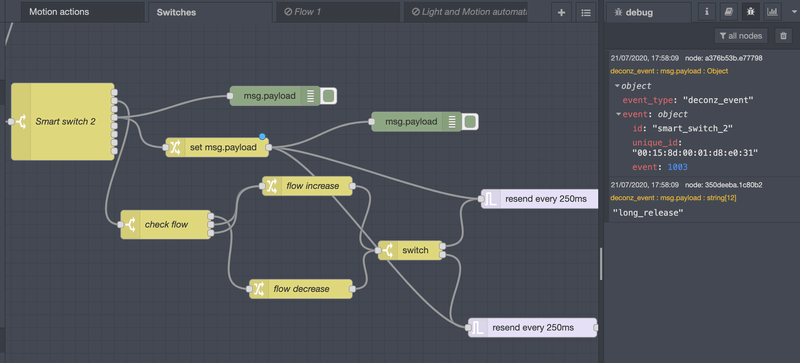

@denuz, ik heb het werkend! super fijn. Nog wel een vraagje, want het werkt nu alleen als ik de payload verander van de release actie ("set.msg.payload" change node). Voor de duidelijkheid screenshot toegevoegd:
Afbeeldingslocatie: https://tweakers.net/i/etspRosa1YDEGQmIgGVGNnzKG_M=/800x/filters:strip_exif()/f/image/wY1uuD7DRDcFPqk6WYCMXDbT.png?f=fotoalbum_large
In het debug venster zie je bovenste output is direct uit de Smart Switch, en onderste dus uit de change node.
Ik heb het hiermee werkend, maar kreeg het niet voor elkaar om de reset trigger van de de "resend every 250ms" node op basis van de payload direct uit te Smart switch 2 te activeren.
Payload Smart Switch
{"event_type":"deconz_event","event":{"id":"smart_switch_2","unique_id":"00:15:8d:00:01:d8:e0:31","event":1003}}
Ik doe waarschijnlijk iets verkeerd, want als ik beide payloads bekijk:
Volledige message uit debug node (werkend):
{"event_type":"deconz_event","topic":"deconz_event","payload":"long_release","_msgid":"7f81825b.4326bc"}
Volledige message uit debug node (niet werkend)
{"event_type":"deconz_event","topic":"deconz_event","payload":{"event_type":"deconz_event","event":{"id":"smart_switch_2","unique_id":"00:15:8d:00:01:d8:e0:31","event":1003}},"_msgid":"3368bc13.c4cbc4"}
In de trigger node plak ik dus de payload uit de smart switch voor de reset, maar dat pakt die niet. Als ik het woord long_release gebruik werkt het wel.
[ Voor 19% gewijzigd door KiefDelicious op 21-07-2020 18:48 ]
  • denuz
  • Laatst online: 22:11
denuz
KiefDelicious schreef op dinsdag 21 juli 2020 @ 17:05:
EDIT:
Ik gebruik geen Deconz maar zigbee2mqtt (en als ik dit zo zie ben ik daar heel blij mee).
Ik ben verder ook geen Node-red pro oid. Als het werkt dan werkt het, 1 change node meer of minder maakt mij niet zoveel uit :)
  • KiefDelicious
denuz schreef op dinsdag 21 juli 2020 @ 22:30:
Thx, ik heb het nu helemaal voor elkaar. Werkt perfect!
