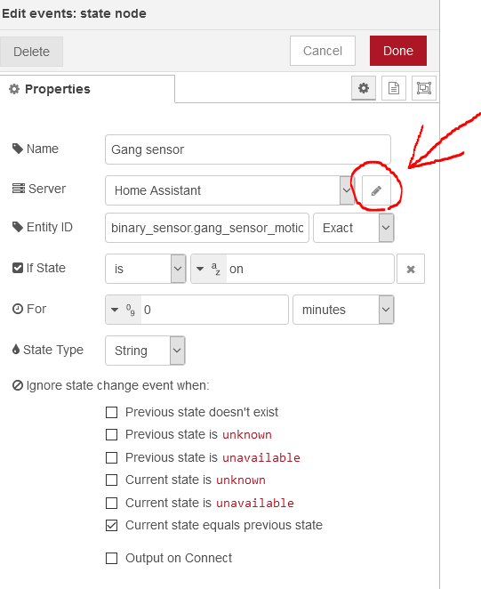

Ik heb een flow gemaakt, waar ik een melding via Telegram krijg.
Hoe kan ik voorkomen dat de datum in het bericht als een hyperlink wordt gezien als webadres?
Afbeeldingslocatie: https://tweakers.net/i/gFlOK4F3om7jXwIkLVShESb1Glo=/800x/filters:strip_icc():strip_exif()/f/image/gxEY8t9kMxdkE6itTvxN1IWv.jpg?f=fotoalbum_large

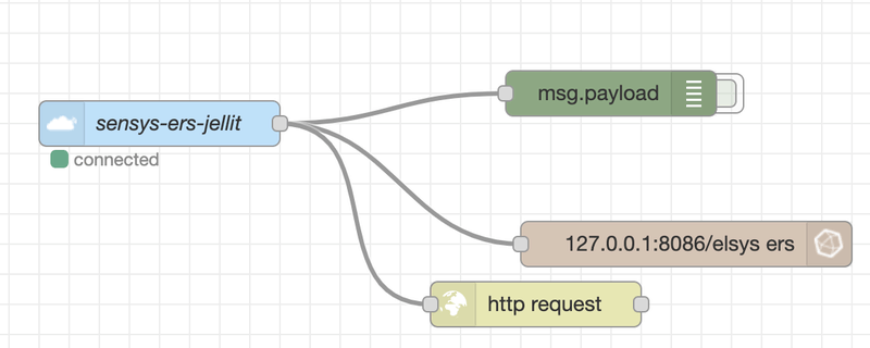

Hi All,
Ik ben aan het proberen om de data die ik krijg via TTN in een influxdb te steken (cloud based).
Hiervoor moet ik volgens mij een post doen naar https://westeurope-1.azur...?org=my-org&bucket=jmeter
Je kan bij Node-Red met een http request object de Authorization Header + Token hier niet meegeven?
Hoe lossen jullie dit op?
Afbeeldingslocatie: https://tweakers.net/i/KuU0BOTsXNqejuNYDKm3oEnWci4=/800x/filters:strip_exif()/f/image/Impj3ulVFascqFl5Ca7jGa2a.png?f=fotoalbum_large
[ Voor 0% gewijzigd door Frakke0 op 14-08-2020 18:16 . Reden: Typo ]

Frakke0 schreef op vrijdag 14 augustus 2020 @ 18:15:
Dat kan wel, maar moet via een function node. Zie documentatie.

@Frakke0 @z1rconium
Of met een change node
Afbeeldingslocatie: https://i.imgur.com/lNDgCDN.png
  • Frakke0
  • Laatst online: 13:13
Dat ziet er inderdaad goed uit. Alleen stoot ik nu op de volgende foutmelding: "missing tag value"
Enig idee? Heb al wat rondgezocht, maar niet meteen iets gevonden.
Afbeeldingslocatie: https://tweakers.net/i/Dh6VU9F2J1ie6nsJrcGtt3fqEGU=/full-fit-in/4000x4000/filters:no_upscale():fill(white):strip_exif()/f/image/uaVlhkk2kYA7HEVJiLzIpbw1.png?f=user_large
  • z1rconium
  • Laatst online: 03-09 07:33
Frakke0 schreef op zaterdag 15 augustus 2020 @ 14:45:
Vrij duidelijke melding lijkt me. Er moet nog een tag bij (bijv "tags":{"mysensor":"weather"}). Influx werkt wat anders dan een mongo of mysql.

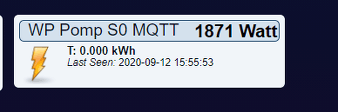

dombo hier... heb een S0 meter en die wil via Nr naar Domoticz sturen.
Ik heb met andere flows die dallas verzenden werkend.
Nu me een S0 lijkt hij het te doen, maar ik mis de totaal teller.
Mijn flow.
[{"id":"f8f84167.46b54","type":"tab","label":"Heishamon S0","disabled":false,"info":""},{"id":"73118598.4ccadc","type":"mqtt in","z":"f8f84167.46b54","name":"Warmtepomp- Watt","topic":"panasonic_heat_pump/s0/Watt/1","qos":"2","datatype":"json","broker":"19ad047b.79d1bc","x":90,"y":120,"wires":[["3af05c51.78b034"]]},{"id":"36640f7b.e4b8b","type":"mqtt in","z":"f8f84167.46b54","name":"Warmtepomp-Watthour","topic":"panasonic_heat_pump/s0/Watthour/1","qos":"2","datatype":"json","broker":"1c4be104.a31c9f","x":100,"y":180,"wires":[["3af05c51.78b034"]]},{"id":"cbcf9f1d.a89ee","type":"inject","z":"f8f84167.46b54","name":"Inject Energy","topic":"panasonic_heat_pump/s0/Watt/1","payload":"336743","payloadType":"num","repeat":"","crontab":"","once":false,"onceDelay":0.1,"x":170,"y":60,"wires":[["3af05c51.78b034"]]},{"id":"f332c41d.3f2268","type":"inject","z":"f8f84167.46b54","name":"Inject Power","topic":"panasonic_heat_pump/s0/Watthour/1","payload":"20.07","payloadType":"num","repeat":"","crontab":"","once":false,"onceDelay":0.1,"x":170,"y":240,"wires":[["3af05c51.78b034"]]},{"id":"707d9291.912e0c","type":"function","z":"f8f84167.46b54","name":"idx: 13797","func":"var power = {};\nvar energy = {};\nif (msg.topic == \"panasonic_heat_pump/s0/Watt/1\") {\n    power = msg.payload[1].toString();\n    energy = (msg.payload[0]/60).toString();\n}\nif (msg.topic == \"panasonic_heat_pump/s0/Watthour/1\") {\n    power = msg.payload[0].toString();    \n    energy = (msg.payload[1]/60).toString();\n}\nmsg.payload = {\"command\":\"udevice\",\"idx\":13797,\"nvalue\":0,\"svalue\":power + \";\" + energy};\nreturn msg;\n","outputs":1,"noerr":0,"x":930,"y":140,"wires":[["62d417c3.d32dc8","1c8f6f82.33759"]]},{"id":"62d417c3.d32dc8","type":"debug","z":"f8f84167.46b54","name":"","active":false,"tosidebar":true,"console":true,"tostatus":true,"complete":"payload","targetType":"msg","x":1080,"y":200,"wires":[]},{"id":"3af05c51.78b034","type":"join","z":"f8f84167.46b54","name":"Merge Power and Energy","mode":"custom","build":"array","property":"payload","propertyType":"msg","key":"topic","joiner":"\\n","joinerType":"str","accumulate":false,"timeout":"","count":"2","reduceRight":false,"reduceExp":"","reduceInit":"","reduceInitType":"","reduceFixup":"","x":430,"y":140,"wires":[["e6d75f7d.ff9a8","707d9291.912e0c"]]},{"id":"e6d75f7d.ff9a8","type":"debug","z":"f8f84167.46b54","name":"","active":false,"tosidebar":true,"console":true,"tostatus":true,"complete":"payload","targetType":"msg","x":640,"y":180,"wires":[]},{"id":"1c8f6f82.33759","type":"mqtt out","z":"f8f84167.46b54","name":"domoticz/in","topic":"domoticz/in","qos":"1","retain":"","broker":"8c54b13e.efee5","x":1150,"y":140,"wires":[]},{"id":"7872b483.715dac","type":"comment","z":"f8f84167.46b54","d":true,"name":"WPomp Flow Herman Domoticz ","info":"","x":450,"y":40,"wires":[]},{"id":"19ad047b.79d1bc","type":"mqtt-broker","broker":"127.0.0.1","port":"1883","clientid":"","usetls":false,"verifyservercert":true,"compatmode":true,"keepalive":15,"cleansession":true,"birthQos":"0","willQos":"0"},{"id":"1c4be104.a31c9f","type":"mqtt-broker","broker":"127.0.0.1","port":"1883","clientid":"","usetls":false,"verifyservercert":true,"compatmode":true,"keepalive":15,"cleansession":true,"birthQos":"0","willQos":"0"},{"id":"8c54b13e.efee5","type":"mqtt-broker","broker":"127.0.0.1","port":"1883","clientid":"","usetls":false,"verifyservercert":true,"compatmode":true,"keepalive":15,"cleansession":true,"birthQos":"0","willQos":"0"}]
En het probleem dat er geen today totaal komt:
Afbeeldingslocatie: https://tweakers.net/i/3KQx-kJQ3WToBe-zUYylGsbn3M0=/full-fit-in/4000x4000/filters:no_upscale():fill(white):strip_exif()/f/image/xTTFljYoifePOqVM3B8su8IK.png?f=user_large
En deze probeer ik ook..
[{"id":"f9888543.519f98","type":"mqtt in","z":"f8f84167.46b54","name":"","topic":"panasonic_heat_pump/s0/Watthour/1","qos":"2","datatype":"json","broker":"1c4be104.a31c9f","x":210,"y":740,"wires":[["aab727e5.563698"]]},{"id":"a67f57cb.6da458","type":"debug","z":"f8f84167.46b54","name":"","active":false,"tosidebar":true,"console":true,"tostatus":true,"complete":"payload","targetType":"msg","x":900,"y":820,"wires":[]},{"id":"2e9944e3.aeda2c","type":"mqtt in","z":"f8f84167.46b54","name":"","topic":"panasonic_heat_pump/s0/Watt/1","qos":"2","datatype":"json","broker":"84391ff1.40bb3","x":190,"y":680,"wires":[["1ac93740.8d0fe9"]]},{"id":"779ac3ff.818e8c","type":"function","z":"f8f84167.46b54","name":"","func":"var watt = parseInt(msg.payload.power)\n\nvar kw = msg.payload.energy \nvar sval = watt.toString() + \";\" + kw.toString()\n\nmsg.payload = { \n    \"idx\" :13797,\n    \"svalue\" :sval\n     \n}\nreturn msg;","outputs":1,"noerr":0,"x":770,"y":720,"wires":[["a67f57cb.6da458","ef530cbe.6b35a"]]},{"id":"2fadbeee.2c7d12","type":"join","z":"f8f84167.46b54","name":"","mode":"custom","build":"object","property":"payload","propertyType":"msg","key":"topic","joiner":"\\n","joinerType":"str","accumulate":false,"timeout":"","count":"2","reduceRight":false,"reduceExp":"","reduceInit":"","reduceInitType":"","reduceFixup":"","x":640,"y":720,"wires":[["779ac3ff.818e8c"]]},{"id":"aab727e5.563698","type":"function","z":"f8f84167.46b54","name":"","func":"msg.topic = \"energy\"\nreturn msg;","outputs":1,"noerr":0,"x":470,"y":760,"wires":[["2fadbeee.2c7d12"]]},{"id":"1ac93740.8d0fe9","type":"function","z":"f8f84167.46b54","name":"","func":"msg.topic = \"power\"\nreturn msg;","outputs":1,"noerr":0,"x":470,"y":680,"wires":[["2fadbeee.2c7d12"]]},{"id":"ef530cbe.6b35a","type":"rbe","z":"f8f84167.46b54","name":"","func":"rbe","gap":"","start":"","inout":"out","property":"payload","x":910,"y":720,"wires":[["27615f0.d6331a2"]]},{"id":"27615f0.d6331a2","type":"mqtt out","z":"f8f84167.46b54","name":"domoticz/in","topic":"domoticz/in","qos":"1","retain":"","broker":"8c54b13e.efee5","x":1130,"y":720,"wires":[]},{"id":"1c4be104.a31c9f","type":"mqtt-broker","broker":"127.0.0.1","port":"1883","clientid":"","usetls":false,"verifyservercert":true,"compatmode":true,"keepalive":15,"cleansession":true,"birthQos":"0","willQos":"0"},{"id":"84391ff1.40bb3","type":"mqtt-broker","broker":"127.0.0.1","port":"1883","clientid":"","usetls":false,"verifyservercert":true,"compatmode":true,"keepalive":15,"cleansession":true,"birthQos":"0","willQos":"0"},{"id":"8c54b13e.efee5","type":"mqtt-broker","broker":"127.0.0.1","port":"1883","clientid":"","usetls":false,"verifyservercert":true,"compatmode":true,"keepalive":15,"cleansession":true,"birthQos":"0","willQos":"0"}]
Maar hierbij gaat totaal van 1 naar 0 ?

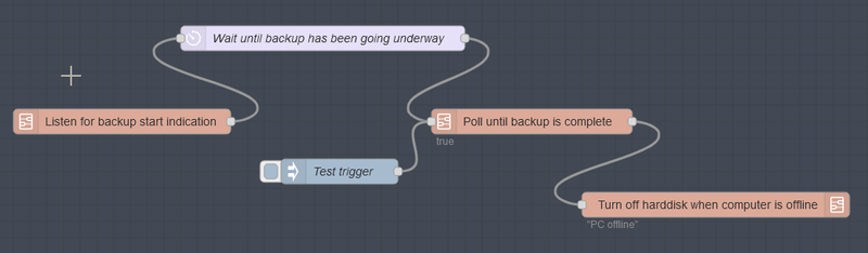

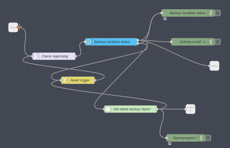

Misschien een beetje een stomme automation, maar het werkt en ik ben lui :p
Wat ik heb gemaakt is een automation die automatisch mijn externe backupharddisk aan- en uitzet wanneer het nodig is. Ik gebruik Ashampoo Backup die elke tweede zondag draait, maar buiten die tijden wil ik vanwege cryptolockers en bootperformance mijn harddisk niet werkend aangesloten hebben. Hiervoor heb ik een automation gemaakt: automatisch de harddisk aan, automatisch de harddisk uit.
Om het maintainable te houden heb ik het in meerder subflows opgesplitst
Geen idee of dit de manier is, liever had ik een soort drill-down gehad zonder dat de subflows de library vervuilen.
Afbeeldingslocatie: https://tweakers.net/i/QlcRTAk2p4A2TE_uWTIte_8_QRg=/800x/filters:strip_exif()/f/image/5yDm7rkVS840djiQ0lwMywlP.png?f=fotoalbum_large
Subflow: wachten op backupindicatie
Elke tweede zondag draait er een Powershell script die tegen Node-RED praat om de harddisk aan te zetten, en de rest van de flow in werking zet. Omdat ik weet dat een 2TB backup minstens een bepaald aantal uur duurt zit er een timer op dit pas na een bepaalde tijd de rest van de flow laat lopen.
Afbeeldingslocatie: https://tweakers.net/i/ss6bnlftxWFJ2dxPnJx3a3pW0OI=/full-fit-in/4000x4000/filters:no_upscale():fill(white):strip_exif()/f/image/8K12jyFvoCB9Uw2G0HTCSaiI.png?f=user_large
Subflow: wachten totdat backup compleet is
Helaas kan Ashampoo Backup geen script of executable uitvoeren nadat de backup compleet is, maar het kan wel een e-mail sturen. Dus: pollen voor een ongelezen e-mailtje in een specifieke map.
Afbeeldingslocatie: https://tweakers.net/i/6_zwk91laLsjei-e-as1bzB9noM=/800x/filters:strip_exif()/f/image/BozEENncE0FcGomgPfzLrWHk.png?f=fotoalbum_large

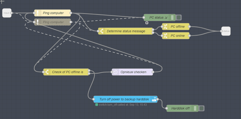

Subflow: harddisk uitzetten zodra computer offline is
Dit is omdat je anders Safe Removal moet gebruiken of anderzijds risico zou kunnen lopen. Ik gebruik een alternatieve ping library want de Node-RED ping is kapot.
Afbeeldingslocatie: https://tweakers.net/i/Xo84nfPSlzpKUwbrZ-yP3VtRXn8=/800x/filters:strip_exif()/f/image/ccfE08FA3q8fCpYMTizhBAJH.png?f=fotoalbum_large
Ik heb hier een Raspberry Pi 3B+ draaien met Home Assistant, met daarin Node-RED. Dat is waar dit draait.

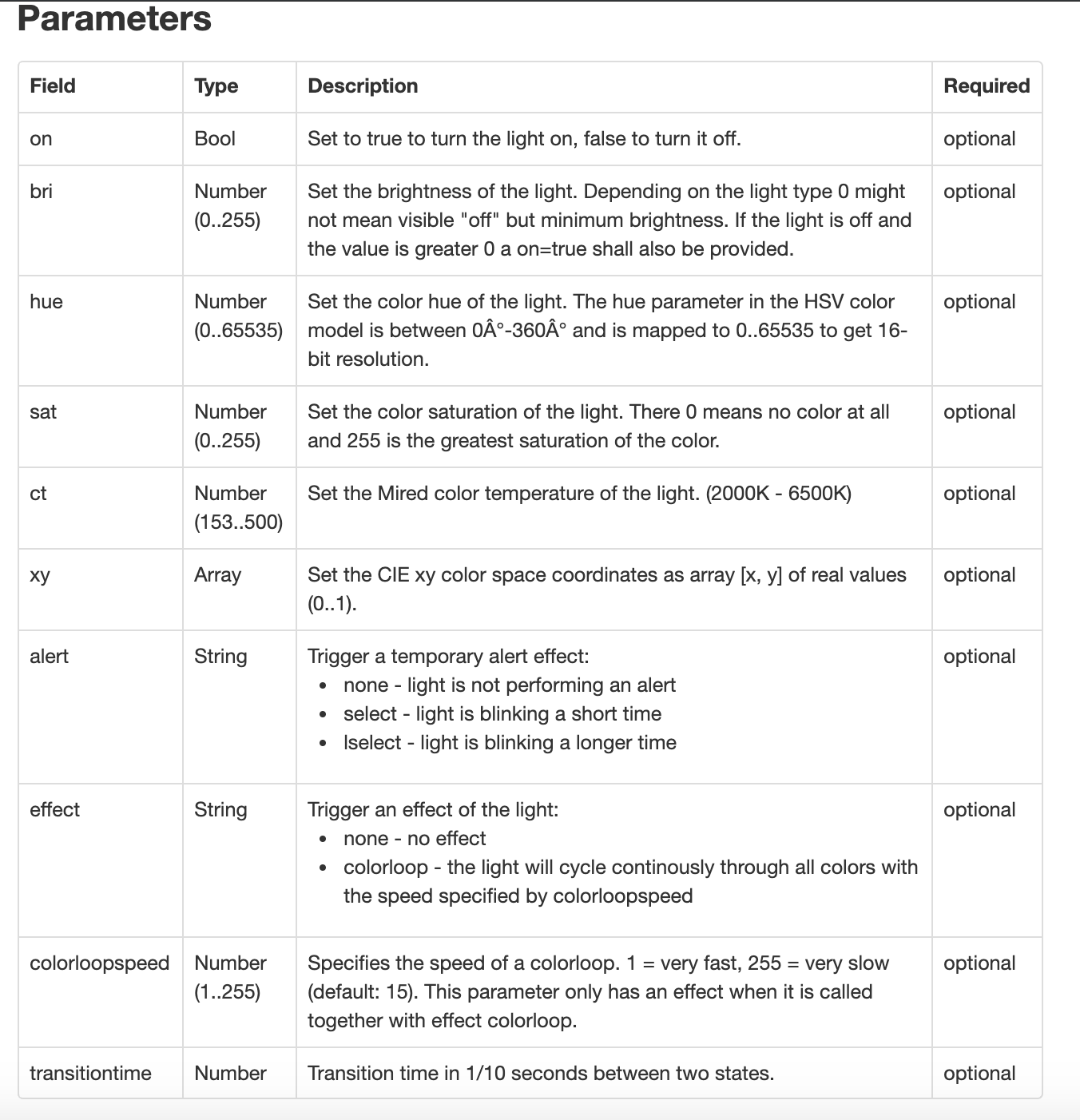

Ik probeer met NodeRED en deCONZ een Hue Iris een bepaalde kleurtint te geven dmv xy "coördinaten". In de documentatie staat dat dat het als array moet.
Afbeeldingslocatie: https://user-images.githubusercontent.com/1624839/69784171-3cd4d780-11c6-11ea-89e4-8ea5c182b0e3.png
Dus ik heb er nu dit van gemaakt (deCONZ integratie van NodeRED). Maar hij doet niet wat ik er van verwacht. Schakelt 'm wel in, maar niet op de juiste kleur. Wat doe ik fout?
Afbeeldingslocatie: https://tweakers.net/i/qa4EDMYdLsF9BS7fiwVSPiyO4pM=/800x/filters:strip_icc():strip_exif()/f/image/H92UCDRKpXFKd60A4SrDq5pU.jpg?f=fotoalbum_large
  • DeadMetal
  • Laatst online: 21:06
DeadMetal
Bij payload staat 'a z' als icoon, kan je dat toevallig veranderen in iets als '{ }'?

Hoi allen, ik ben nu met Node-red aan het stoeien. Heb huemagic erop gezet en beetje aan het experimenteren. Echter... ik leer het snelst door wat voorbeelden na te doen en zo het te leren begrijpen, helemaal met het aansturen van hue-verlichting zoek ik wat voorbeelden, kan deze alleen nauwelijks vinden.
Is er ergens een website met voorbeelden, met name hue verplichting aansturen?
BF1: Don-Panio
  • Wilf
Wilf
shuo cao cao
Philips heeft de Hue API openbaar staan. Daar kan je al beginnen. Zo kan ik vanuit een pythonscript ook mn lampen en scenes aansturen.

Momenteel ben ik bezig om een Telegram te ontvangen wanneer het batteryniveau 30% of lager is.
Deze flow werkt.
Maar nu wil ik in flow 2 het bericht automatisch laten verdwijnen wanneer batterijniveau weer hoger dan 30% is. Zover ik weet zou dit mogelijk zijn als dit binnen 48 uur gebeurt.
Deze krijg ik niet werkend. Wie kan me hierbij helpen?

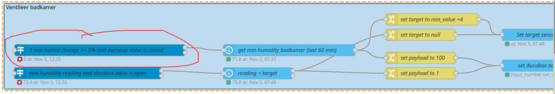

Ik maak daarvoor sensors aan in home-assistant:
      - platform: statistics
        entity_id: sensor.badkamer_2
        max_age:
          minutes: 5
        sampling_size: 1000
        precision: 1
      - platform: template
        sensors:
          change_humidity_badkamer_5min:
            value_template: "{{ (state_attr('sensor.average_humidity_badkamer_5min', 'change')) }}"
            friendly_name: '5 minute change luchtvochtigheid badkamer'
            unit_of_measurement: '%'
En gebruik 't binnen node-red:
Afbeeldingslocatie: https://tweakers.net/i/y7exJUU5LJhGDD5Wyz1W_vIR1ls=/800x/filters:strip_exif()/f/image/2cdJ8u0dnWNTJUURvPuc7pJX.png?f=fotoalbum_large
Afbeeldingslocatie: https://tweakers.net/i/BGtUYNme4Ylh3EZUEp_SbfHnZLg=/full-fit-in/4000x4000/filters:no_upscale():fill(white):strip_exif()/f/image/aVRe6yVtUDOHg69jGMlGvhCm.png?f=user_large
die 2e sensor is niet eens nodig, je kunt tegenwoordig ook op property (ipv payload) je triggers inrichten:
Afbeeldingslocatie: https://tweakers.net/i/9OdEEM_gCE8XrZkrgudN1HZOBoo=/full-fit-in/4000x4000/filters:no_upscale():fill(white):strip_exif()/f/image/ntF8IeeuYvzkV6rLsREdczAI.png?f=user_large

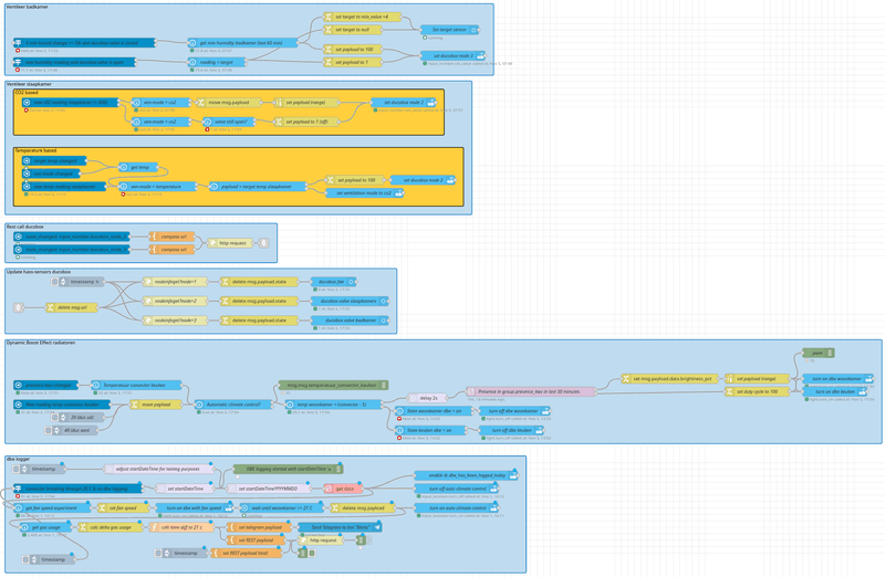

Dat zou kunnen inderdaad. Maar toch geef ik er de voorkeur aan om al mijn automations op 1 plek te beheren. En dat is in mijn geval in nodered. En in het geval van alle 'klimaat' flows voel ik er weinig voor om dit in home-assistant te doen:
Afbeeldingslocatie: https://tweakers.net/i/UqhhgjXGpMRS77HutHvht6PWlw4=/800x/filters:strip_exif()/f/image/UzEv1S6qvyarYCSrD70q70dz.png?f=fotoalbum_large
Daar leent die tool zich naar mijn mening minder goed voor.

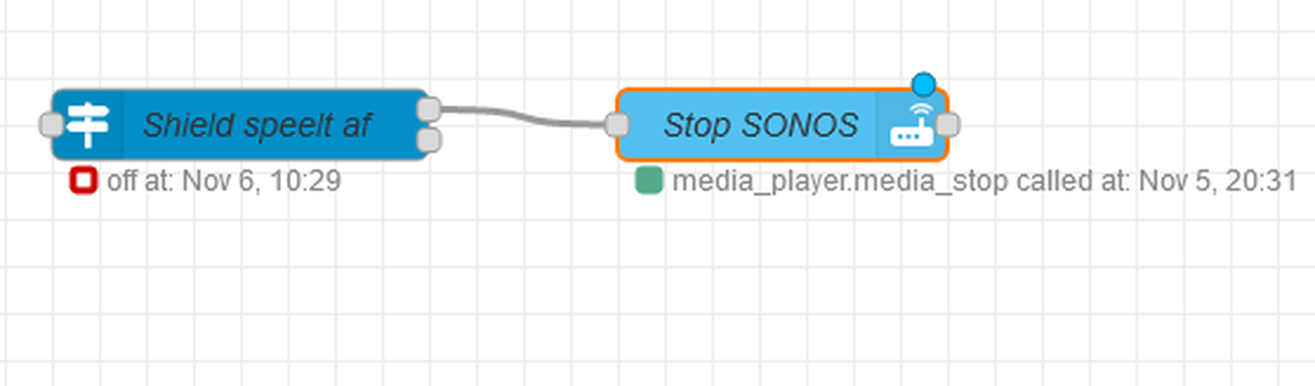

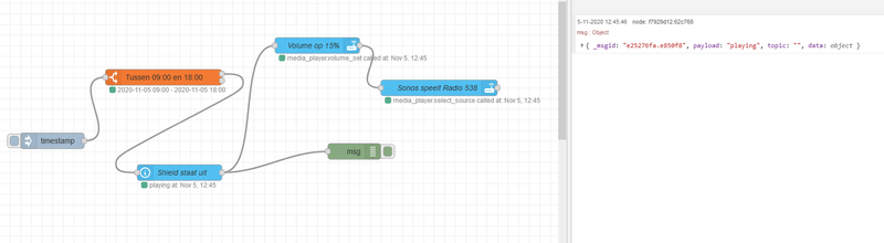

Ik heb nu ook mijn eerste Flow opgezet, maar één ding kom ik maar niet uit
PROBLEEM OPGELOST: Volg even de reacties van @denuz en mij die onder deze post staan.
Ik heb een Nvidia Shield. en een Sonos speaker in de woonkamer staan. Nu wil ik dat als ik thuis kom, de radio start (dit werkt ook). Ik wil alleen niet dat dit gebeurd als de Nvidia Shield aan staat of iets aan het afspelen is. Dit houd namelijk in, dat hoogstwaarschijnlijk mijn dochter of vriendin iets aan het kijken is in dezelfde kamer. Ik probeerde dit met een "Current state" node, maar dat werkt helaas niet. Wat ik ook aangeef in de "Current state" node. Hij doet niet wat ik wil.
Mocht iemand sowieso iets zien wat niet klopt, of wat ik al `onhandig` doe, dan hoor ik het uiteraard graag.
Afbeeldingslocatie: https://tweakers.net/i/a3twMk7IhTfWGpOh6-P2Gje4pxY=/full-fit-in/4000x4000/filters:no_upscale():fill(white):strip_exif()/f/image/ybgEfYoF9t6vfZz7k6ztCzzi.png?f=user_large
Let op, de "Current state" node zit dus niet meer in deze flow, omdat deze niet werkte, zodra ik een oplossing heb, zet ik deze er tussen.
Afbeeldingslocatie: https://tweakers.net/i/Px1GBbB4LN3VwGZwt6VrMYprang=/800x/filters:strip_exif()/f/image/yRkq3iWooXt9CMx9NEt9ShYr.png?f=fotoalbum_large

Zit ff te kijken, maar je hebt nu een "halt" staan op het moment dat je shield idle is, ik denk dat dat moet zijn : Halt wanneer hij "playing" of zo is..
  • Wachten...
  • Laatst online: 21:15
Wachten...
DennusB schreef op donderdag 5 november 2020 @ 11:50:

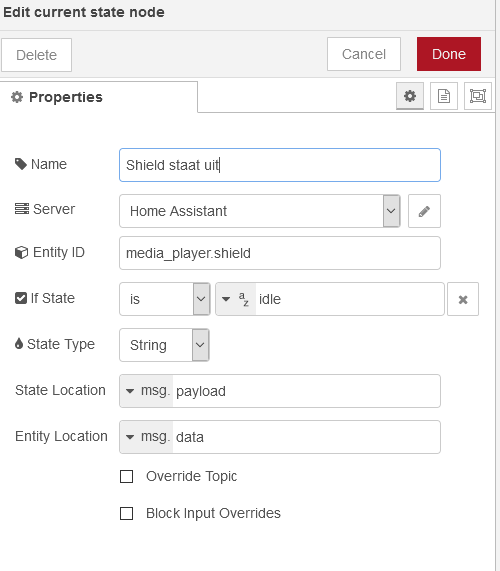

Maar de "Current state" node, telt dat als een halt dan? Mijn logica zou zeggen, Als "Current state" true is >> dan doorgaan naar volgende "Node"
Als je dit kunt lezen, dan werkt mijn handtekening
  • DennusB
Wachten... schreef op donderdag 5 november 2020 @ 11:53:
Je hebt deels gelijk, dit is wat de manual zegt :
If Statestring
If the conditional statement is evaluated as true send the message to the first output otherwise send it to the second output. If blank there will only be one output.
Heb je dat wel goed staan?
  • denuz
  • Laatst online: 22:11
denuz
@Wachten... Die current state node werkt prima in dit soort gevallen.
Welke output geeft je media_player.shield in de debug node als je de current state triggert? (liefst complete msg)
  • Wachten...
Wachten...
denuz schreef op donderdag 5 november 2020 @ 12:00:
Ik heb een debug aan de "Current state" node gekoppeld, dat doe ik dan goed toch?
Ik krijg de melding "Entity could not be found in cache for entity_id: media_player.shield""
Afbeeldingslocatie: https://tweakers.net/i/uNJjKgkybBewR-ULSgWm1DXtIes=/800x/filters:strip_exif()/f/image/5iUMyjGfsJ2WzSn0ZWKMoBEK.png?f=fotoalbum_large
Maar in mijn Home assistant klopt de Entity_id gewoon.
@DennusB
Ik heb overigens de "Current state" node op idle staan (zoals in eerder voorbeeld) en heb hem een keer geconnect aan de True en False output, echter gaat in beide gevallen de Sonos speaker aan!
Mij lijkt dat hij het bij een van beide al zou moeten doen. Het gekke is allen dat hij de entity_id "Media_player.shield" niet kent, maar hij gaat wel doodleuk door met het doorgeven aan de Sonos.
Mij lijkt toch dat als er ergens een fout zit, dat hij uberhaupt het signaal dan niet verder door moet geven?
[ Voor 12% gewijzigd door Wachten... op 05-11-2020 12:12 ]

@Wachten...
Die current state even leeg laten. Enkel 1 payload naar de debug. en in de debug even zetten op complete msg object.
Die even hier posten.
Afbeeldingslocatie: https://tweakers.net/i/7eE1dZ2TBYCc01_bR9geIuJRjpY=/full-fit-in/4000x4000/filters:no_upscale():fill(white):strip_exif()/f/image/c8FgZTP9CCTXaEQCNHLfccYJ.png?f=user_large
  • Wachten...
Wachten...
@denuz
Ik zal wellicht iets niet goed doen, want krijg nog steeds dezelfde melding.
Afbeeldingslocatie: https://tweakers.net/i/MVt0fWVIJFukump_Ww50d-1p3m4=/full-fit-in/4000x4000/filters:no_upscale():fill(white):strip_exif()/f/image/HH1tkxdyWTBhjOg0nv7RftBy.png?f=user_large
Afbeeldingslocatie: https://tweakers.net/i/i6D0An8ZxRSb62eClcgIsVrHFsM=/full-fit-in/4000x4000/filters:no_upscale():fill(white):strip_exif()/f/image/GCdXRMVX4cgHpNa5LiERDLKa.png?f=user_large
Afbeeldingslocatie: https://tweakers.net/i/mx1p_WHcjUol4lz0FZCwT3CLF-c=/800x/filters:strip_exif()/f/image/wvQ5xSFRC6XCbOwtHyUYXa9K.png?f=fotoalbum_large
  • denuz
denuz
Je current state node staat goed. Hij kan n alleen je media_player.shield uberhaupt niet vinden. Bij mij zijn de settings zelfde;
zie Afbeeldingslocatie: https://tweakers.net/i/PtwN7BXvkWkTOGXQ5l4q-OvXNac=/800x/filters:strip_exif()/f/image/dr5sHkpR4c9VpRIskMQrIDXV.png?f=fotoalbum_large
  • Wachten...
Wachten...
@denuz
Dat is wel apart. Hij staat wel zo in mijn home assistant, en kan hem vanuit daar gewoon benaderen.
Ik heb trouwens ook een automation nog in Home assistant zelf staan, waarbij de Sonos speaker op stop gezet wordt als de Shield aan gaat, en dit werkt gewoon goed. Dus de Shield en Sonos speakers werken wel correct binnen Home assistant.
Is er nog een andere manier, waarmee ik kan kijken waar het probleem vandaan komt?
Afbeeldingslocatie: https://tweakers.net/i/ftqGUteaXP4fULFL-zS511pFjWQ=/800x/filters:strip_exif()/f/image/Lay0K41Bkpx24yPmikIPKc7y.png?f=fotoalbum_large

  • denuz
denuz
Ik lees hier dat het bij hem alleen de eerste 10 seconden is; probleem zelf nooit gehad. Misschien werkt het inmiddels wel?
Anders ff rebooten ofzo?

@denuz
Ik las die post inderdaad ook al, echter heeft een simpele reboot het (voor nu) verholpen.
Echter weet ik dan nu nog steeds niet zeker welke "if state" ik het beste kan gebruiken.
Klopt het dat als ik de "if state" op "is idle" zet en de connectie van "true" naar de volgende node maak. dat hij alleen dan alleen door gaat als de shield uit staat? Hoe heb jij dit opgelost? Ik zie namelijk soms verwarrende situaties met het gebruikt van de "Current state" node.
En zijn er eventueel nog verder gekke dingen die je anders zou doen. Ook al is dit nu nog een hele simpele situatie?

@Wachten... ... ik wacht nog op de complete output...zie bericht van 12:11

@denuz
{"_msgid":"e25276fa.e850f8","payload":"playing","topic":"","data":{"entity_id":"media_player.shield","state":"playing","attributes":{"volume_level":0.75,"is_volume_muted":false,"media_content_id":"","media_duration":222.201,"media_position":78.139,"media_position_updated_at":"2020-11-05T11:45:31.364440+00:00","media_title":"When You Say Nothing At All (Cover) Music Travel Love (Official Video)","media_artist":"Music Travel Love","app_id":"AndroidNativeApp","app_name":"YouTube","entity_picture_local":null,"friendly_name":"SHIELD","supported_features":152511},"last_changed":"2020-11-05T11:45:31.370403+00:00","last_updated":"2020-11-05T11:45:31.370403+00:00","context":{"id":"fb0400da3645b515677990ac5bec8d68","parent_id":null,"user_id":null},"timeSinceChangedMs":15914}}
Afbeeldingslocatie: https://tweakers.net/i/jK889ST_lmsDhu4BvoCNBRizhoI=/800x/filters:strip_exif()/f/image/HLxCdalYJ4FwEYrjcdAdUabE.png?f=fotoalbum_large

@Wachten...
Ja... nu staat ie op playing. waar staat ie op als ie niets doet?

@denuz
Aha, kijk. Probleem opgelost.
Als ik de Shield uitzet staat hij op "Off"
Ik heb dus de "Current state" aangepast naar "is off" en nu blokkeert hij hem als de Shield dus aan staat.
Meer dat dit heb ik niet nodig, want mocht de shield op idle of pauze staan, dan gaat de Sonos toch automatisch uit via een andere automation (die ik overigens nu ook in Node-red ga zetten).
Bedankt, want ik weet nu gelijk een beetje hoe ik dit soort foutjes op kan sporen.

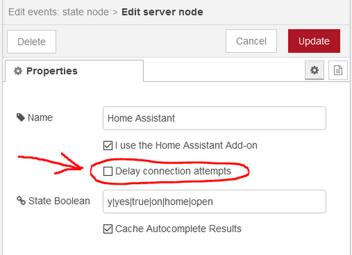

EDIT: 05-11-2020 16:05
Volgens mij heb ik het probleem (en de oplossing) gevonden, maar ik zou nog wel graag iets willen weten.
Ik heb even wat Google-werk verricht, en kwam een aantal keer iets tegen over een delay. Aan de hand van onderstaand artikel, kwam ik erachter dat je in de server settings (door te dubbelklikken op een node) de "Delay connection attempts" aan of uit kunt zetten van Home assistant.
https://community.home-as...eploy-in-node-red/97554/8
Het probleem is hiermee wel opgelost, het enige waar ik dan aan denk is "die optie staat niet voor niets aan toch"? Ik ga zelf ook nog wel even Googlen, maar weet iemand wat voor nadelige effecten het kan hebben door dit uit te schakelen?
Verder hoop ik dat ik anderen ermee kan helpen, want het heeft mij de hele dag gekocht om eindelijk verder te gaan met Node-red en het plezier ervan!
Dubbelklik op één van de Nodes (het maakt niet uit welke) en zet onderstaande optie uit in de server settings;
Afbeeldingslocatie: https://tweakers.net/i/fK7xmaRgFZwKsL4A8VxJCIllAQY=/full-fit-in/4000x4000/filters:no_upscale():fill(white):strip_exif()/f/image/p4Pfw2LCd5ruJ8M8u0MAit5T.png?f=user_large
Afbeeldingslocatie: https://tweakers.net/i/GXHQRsaZNz6-2xdcWyQLoYdPbG0=/full-fit-in/4000x4000/filters:no_upscale():fill(white):strip_exif()/f/image/vGCq8UgRi5sITpUNfXvjS9rs.png?f=user_large
[ Voor 102% gewijzigd door Wachten... op 05-11-2020 16:18 ]
