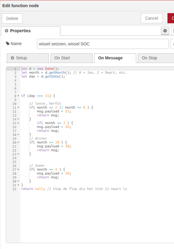

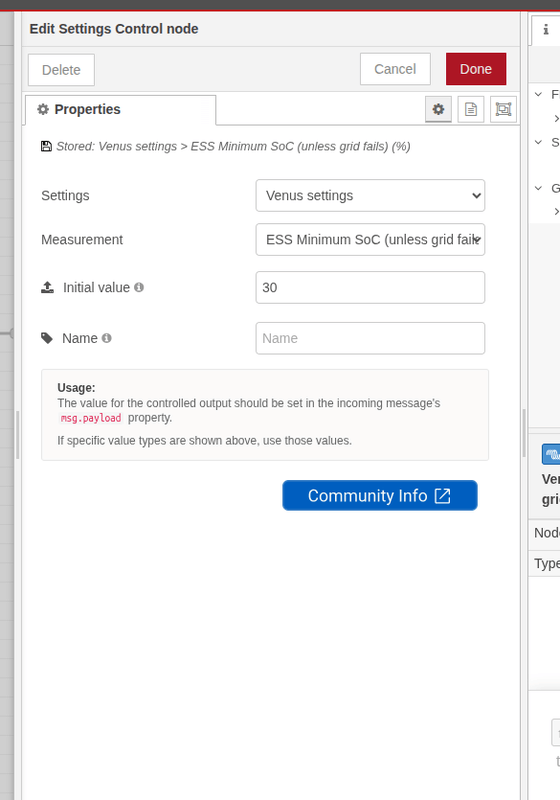

Ik wil per 1e dag van een seizoenswissel automatisch de reserve SoC van de accus aanpassen zodat ik dat niet handmatig hoef te doen.
Ik heb dus een stukje script met een beginwaarde van 30%. Als ik het deploy gaat de accu op 30 procent, dus de connectie werkt. Maar daar blijft ie dus op staan.
Afbeeldingslocatie: https://tweakers.net/i/ndkw8MAHO_Pm_TmSTo1JoDnutOE=/800x/filters:strip_exif()/f/image/WRVsW3zUPPHvt77dK35Tp8gw.png?f=fotoalbum_large
Dit is de code, ik zie iets over het hoofd denk ik ...
24
25
26
27
28
29
30
31
32
let d = new Date();
let month = d.getMonth(); // 0 = Jan, 2 = Maart, etc.
let day = d.getDate();
if (day === 21) {
    // lente, herfst
    if( month == 2 || month == 8 ) {
        msg.payload = 25;
        return msg;
        if( month == 3 ) {
        msg.payload = 26;
        return msg;
    // Winter
    if( month == 10 ) {
        msg.payload = 30;
        return msg;
    // Zomer
    if( month == 4 ) {
        msg.payload = 18;
        return msg;
return null; // Stop de flow als het niet 21 maart is

Kijk even naar je eerste if statement. Die is pas true op dag 21. Dus de rest van je code wordt nu niet uitgevoerd.
Tevens lijkt het gek dat je month variabel op 0 start. Januari zou mijn inziens gewoon 1 moeten zijn.

TLDNL schreef op zondag 3 mei 2026 @ 12:05:
In JavaScript worden maanden genummerd van 0 t/m 11, januari begint dus wel bij 0.
Het klopt inderdaad dat de routine alleen werkt op de 21ste van een willekeurige maand, op alle andere datums gebeurt er dus niets.
Er zitten nog wel meer fouten in:
  • De winter start rond 21 december, dus maand 11, niet 10
  • De zomer start rond 21 juni, dus maand 5, niet 4
En tenslotte beginnen de seizoenen niet altijd op de 21ste, dat varieert per jaar (en seizoen). Maar goed, de gewenste routine zal niet op een dag steken.
Als je wilt dat bijv. de lente-modus wordt uitgevoerd als je de routine uitvoert op een willekeurige dag in de lente, dan moet je de routine laten kijken of de huidige datum tussen 21 maart en 21 juni valt. Je moet dan echter niet met maanden en dagen rekenen, dan maak je het jezelf heel moeilijk. Je kunt beter de unix time vergelijken van de diverse datums:
let d = new Date();
let vandaag = d.getTime();
d.setMonth(2, 21);
let begin_lente = d.getTime();
d.setMonth(5, 21);
let eind_lente = d.getTime();
if (vandaag > begin_lente && vandaag < eind_lente) {
    //hier je lentecode
Mijn GPS-collectie

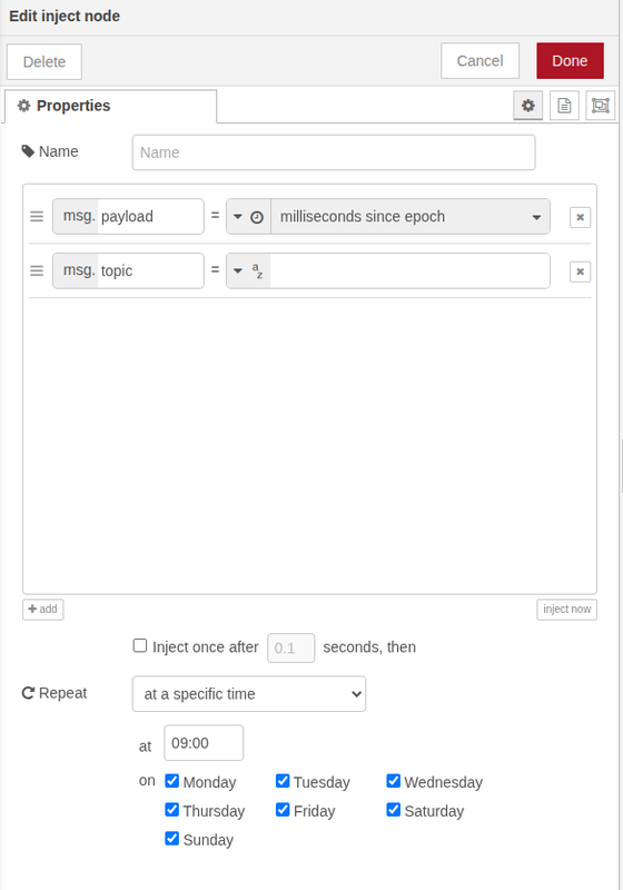

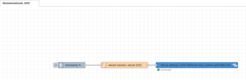

  • ramonfincken
  • Laatst online: 20:11
Gevonden!
De aansturing "timestamp" trapte niet lekker of niet aan...
Als ik m nu lelijk op "elke X seconden" doe ... werkt ie en zie ik in in de flow ook onder de blauwe venus settings een groen vierkant met daarachter de waarde die ie neerzet.
  • Step5
  • Laatst online: 25-11 18:04
@ramonfincken Ik zou wel even over het verhaal van @JaVaWa nadenken want wat gebeurt er als nodered net een keer niet draait op de 21e om 9:00. Dan komt de trigger nooit. Je moet 'm op elk moment kunnen herstarten dus vinkje 'inject once...' aan en dan bekijken in welke datum-reeks je zit.
  • ramonfincken
Hij gaat nu heel lelijk elk uur
