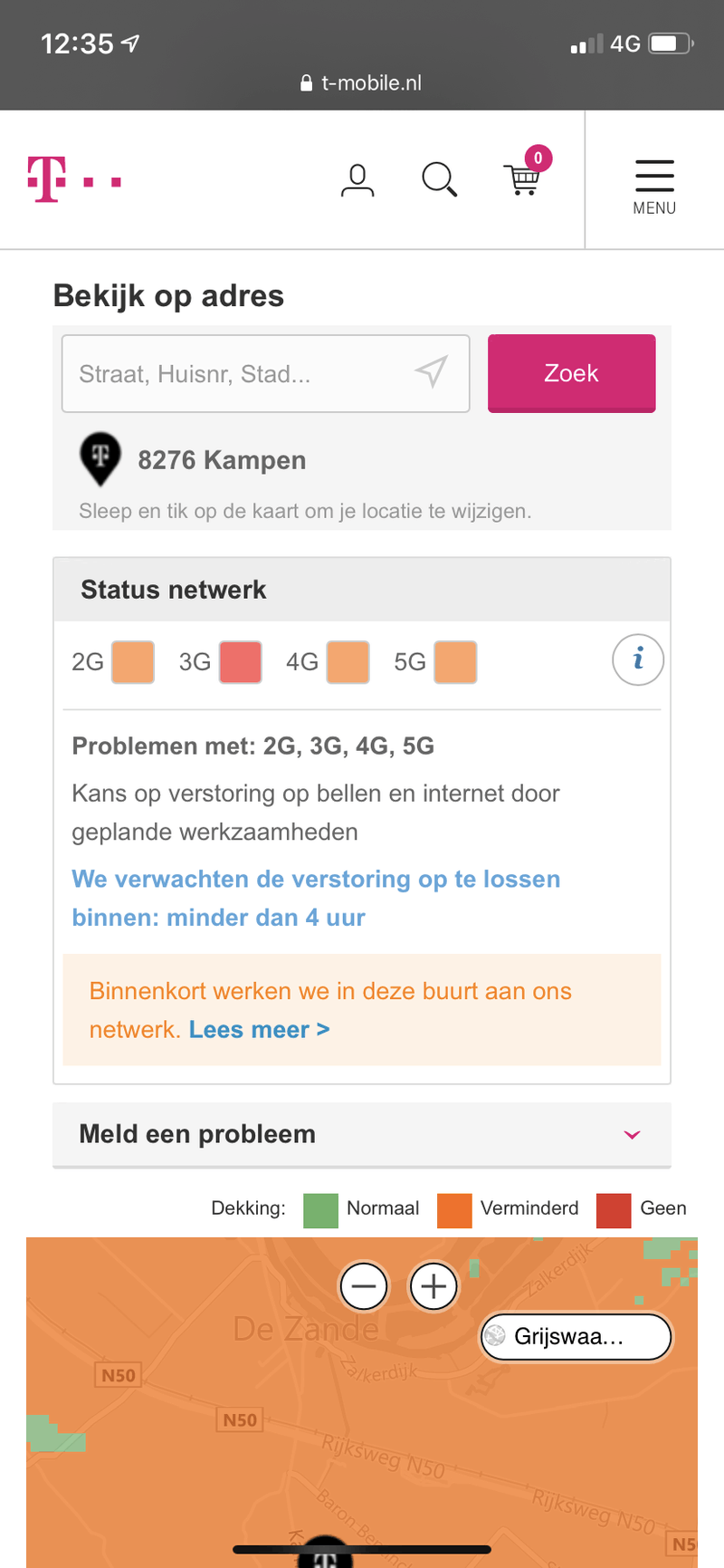

Er staat dat T-mobile tussen dinsdag 22:00 en woensdag 10:00 aan het netwerk werkt maar ze zijn nu al bezig. Afbeeldingslocatie: https://tweakers.net/i/u-4lGwjzcUS4OeBLJtovwSPpkNA=/800x/filters:strip_exif()/f/image/YZL2kOZncoYcV1hVwD60NPmS.png?f=fotoalbum_large
Afbeeldingslocatie: https://tweakers.net/i/mIT_lCZyqkNcF1gpHTDJ7KFHtJ8=/800x/filters:strip_exif()/f/image/tYZrZSHRlmOoMeacPlXgNtnK.png?f=fotoalbum_large
Roy Tollenaar schreef op dinsdag 8 september 2020 @ 13:01:
Er staat dat T-mobile tussen dinsdag 22:00 en woensdag 10:00 aan het netwerk werkt maar ze zijn nu al bezig. [Afbeelding]
Nee waarschijnlijk een storing+onderhoud

Ach zit nu toch thuis op WiFi. Morgen zal het wel opgelost zijn.
Er zijn daar andere werkzaamheden aan 1 site. Deze duren tot ong 16:30u
De werkzaamheden van vannacht zal je waarschijnlijk weinig tot niets van merken, zijn dezelfde werkzaamheden als enkele weken geleden elders in het land.

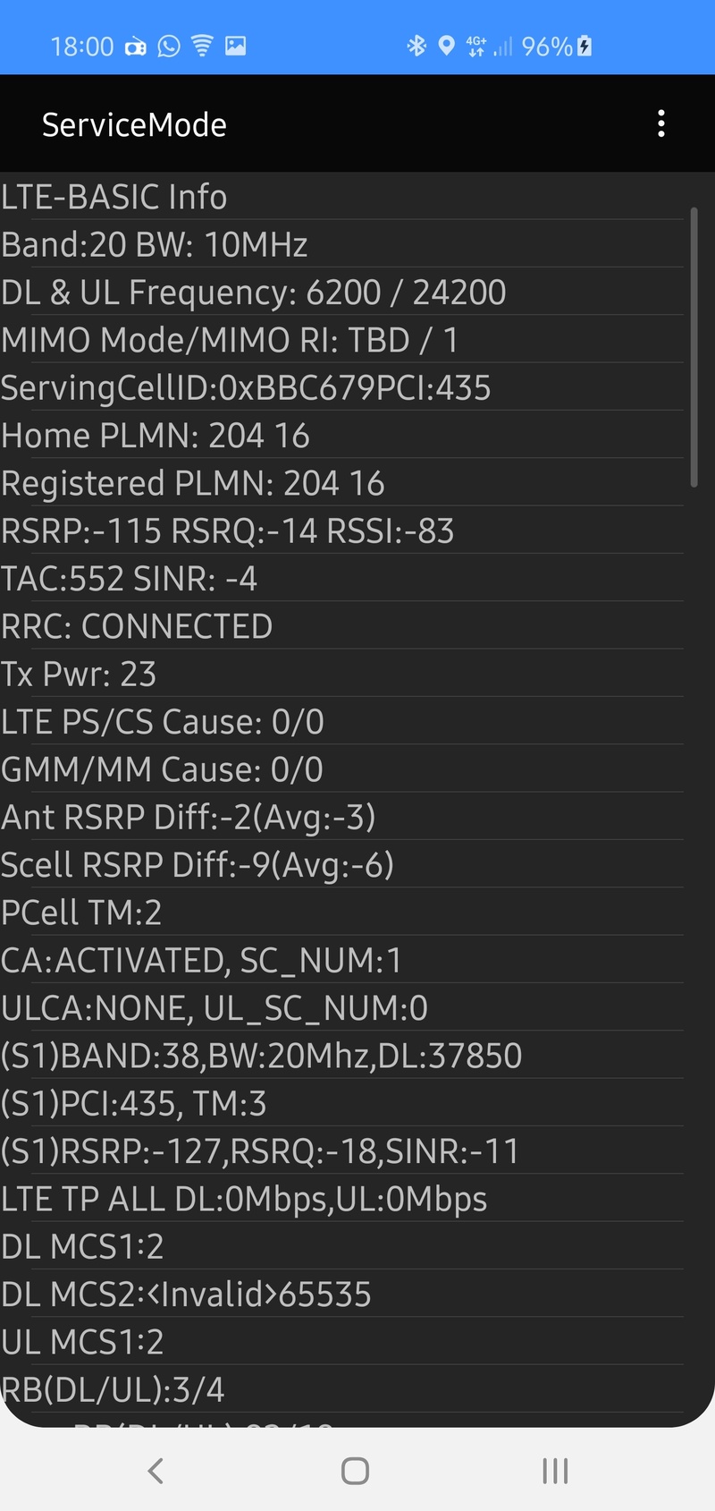

Net OneUI 2.5 geïnstalleerd voor mijn Note 10+ en nu werkt 5CA ook. Met B3+3+1+38+8.
Afbeeldingslocatie: https://tweakers.net/i/BKZO0MCP81CBKhXo8QTX7KrbwJU=/800x/filters:strip_icc():strip_exif()/f/image/ulFrPKsfGvegCad9BbY3fcR6.jpg?f=fotoalbum_large
Merk nu dat B20 4CA kan doen dat ik echt extreem snel op B20 wordt gedrukt sommige gevallen is B8 nog niet eens -100dbm. Waar B38 beschikbaar is houd hij je wel zo lang mogelijk op B8.(Regio Groningen)
[ Voor 18% gewijzigd door TomSt op 10-09-2020 16:53 ]

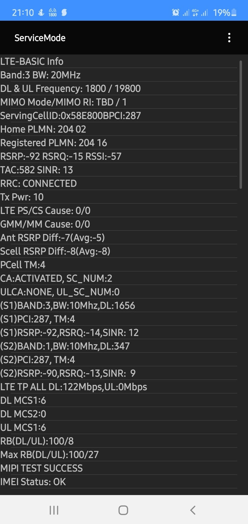

Klopt B20 4CA is B20+3+3+1 waar ik zeer snel opgezet wordt nu. Of B20 ook 5CA kan doen heb ik
nog niet getest, zal daar morgen eens naar kijken in de stad Groningen
Afbeeldingslocatie: https://tweakers.net/i/0v6z4FSNQ8sEPPNkWv68p0jHiyk=/800x/filters:strip_icc():strip_exif()/f/image/XMblRokUIalTGGe1aLZ2Mn2o.jpg?f=fotoalbum_large

Screenshot met B20 4CA die site had idd geen B38. Deze mast was in ten boer. Maar zelfs met een uitstekend B20 signaal gooit hij je niet zo snel weer op B8.
Mijn Samsung Tab S6 (4G) doet nu standaard B20 met 4G aan omdat hij alleen 4CA kan doen met B20 en max 3CA met B8. Verschil is dat in de tablet een Snapdragon 855 zit en die wil geen 4CA met B8 doen.
Ik hoop dat er binnenkort ergens een B7 site live gaat in Groningen ben zeer benieuwd hoe dat gaat lopen.

  • Jassy
  • Laatst online: 19-11 21:25
neeecht schreef op donderdag 10 september 2020 @ 19:13:
5CA met B20?
Screenshot aub!
Geen 5CA met B20 maar wel B38 met B20 in CA... 5CA houden jullie tegoed.
Afbeeldingslocatie: https://tweakers.net/i/kUccLjpZM6bGV2ShwpvYZncHPaI=/800x/filters:strip_icc():strip_exif()/f/image/0hrL0xTTdTUApIkExwpViIGm.jpg?f=fotoalbum_large

  • krakendmodem
  • Laatst online: 18-11 09:40
krakendmodem
jk-5 schreef op donderdag 10 september 2020 @ 19:35:
Zien jullie nu trouwens ook b20 in CA op een T-Mobile sim? @TomSt od gebruik je nog een Tele2 sim? Ik zie bijvoorbeeld alleen b8 in CA van de lage banden, b20 is altijd zonder CA. Nu is mijn S9 niet heel representatief meer qua combinaties, maar op KPN is bijvoorbeeld 20+3+1+7 wel mogelijk
Hier op een Tele2 zakelijk sim zie ik wel vaak band 3+3+1. Meer krijg ik niet gekoppeld. T-Mobile kaartje heb ik nu niet bij de hand. Maar ik geloof dat die wel meerdere banden kan koppelen; ik kom met Tele2 bijna nooit hoger dan 100Mb/s. In dit geval tikte ik de 120Mb aan.
Nu staat de mast waar ik mee verbonden ben wel dichtbij en kan het zijn dat ik alleen de hoge frequenties pak. Ik kan gek genoeg ook geen andere banden vastzetten in die Band Selection app, die werkt blijkbaar alleen op 1e sim slot.
Afbeeldingslocatie: https://tweakers.net/i/IFLQwyG_hGmV4inu9EYD2CrP1j8=/800x/filters:strip_icc():strip_exif()/f/image/jqxoBZp0a2mhPNHqMJtUTach.jpg?f=fotoalbum_large

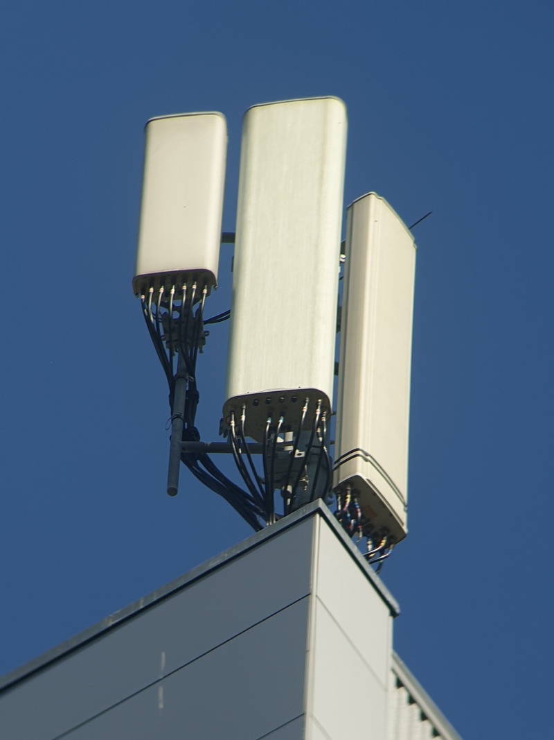

leroy98ecker schreef op maandag 14 september 2020 @ 20:58:
Ik reed vandaag rond in Barneveld en het viel me op dat er een nieuwe mast is geplaatst aan de Wethouder Rebellaan t.h.v. Mixed Hockey Club. Ik kon niet zo snel een foto maken, maar het leek dat bovenin Vodafone zit met 4 RRH’s per antenne en daaronder T-Mobile. Ik zag namelijk geen sectorstrepen. Zowel T-Mobile als Vodafone lijken nog niet aan te staan. Een snelle Google-search en het blijkt dat T-Mobile en Vodafone nog een mast gaan plaatsen t.h.v. de Elleboogweg 3 in Terschuur.
In Voorthuizen zelf heeft T-Mobile begin juni de antennes vervangen. Nu hangt er per sector een low-band antenne en een high-band antenne. Tele2 is er toen uitgehaald. Echter is op de high-band antenne niks aangesloten. Er lopen alleen twee draden uit de radiounit naar boven weg. In drie maanden is er niet veel veranderd. [Afbeelding]Zou dit voorbereidend werk zijn of wat is hier de reden achter?
De antennes bovenaan (Met de 4 RRHs -> 3 RRHs en 1 voeding) zijn KPN. De sectorstrepen zijn wel vaag te zien op de foto. De antennes die daaronder aan het gebouw hangen (en ook links) zijn T-Mobile.
De kleine antenne hier is een actieve antenne voor 1800MHz, met dus een ingebouwde radio unit (op de rug). Daar gaat dus alleen power en fiber in. De 9 poorten onderaan zijn eventueel voor 2600MHz TDD, die hier dus niet in gebruik zijn.
De grote antenne van T-Mobile doet hier 700/800/900 en 2100MHz.
Vodafone is rechts van de T-Mobile antennes nog te zien, rechts van de schoorstenen.
Kaart met alle 2G/3G/4G/5G zendmasten in Nederland: https://antennekaart.nl | https://www.antenneforum.nl
  • leroy98ecker
  • Laatst online: 19-11 05:42
jk-5 schreef op maandag 14 september 2020 @ 21:02:
Ik had het iets duidelijker moeten vermelden. Die foto is van de locatie in Voorthuizen (3781VD). Het is nu duidelijk waarom er niks op de poorten is aangesloten. Blijft wel apart dat er niks op die poorten is aangesloten. Komt dat vaker voor?

Ik ben vanmiddag onderweg naar huis even langs de b7 site in Zwolle gereden. Deze heeft maar 1 sector met b7. Ik kwam er, in tegenstelling tot wat anderen zeggen, niet op zonder band lock te gebruiken. En dan kon ik ook alleen maar b7 locken, als ik meerdere banden doe pakt hij altijd alles behalve b7. Het begint bijna te lijken alsof dat een carrier policy ding is voor de Galaxy S9, omdat ik ook b20 niet in CA krijg.
Hoe dan ook is zelfs op b7- only de performance geweldig, zie screenshot. Mimo rank 4 en 256QAM. Ik kon op alleen b7 tegen de 220Mbps trekken. Dit was trouwens ook de eerste keer dat ik op mijn telefoon rank 4 heb gezien.
Afbeeldingslocatie: https://tweakers.net/i/p8cspv7ufeQHZW4QCfxypRT5wtQ=/800x/filters:strip_icc():strip_exif()/f/image/P9A8gQYi28QgScwGdOIFNuEu.jpg?f=fotoalbum_large
Ook even een foto van de antennes. Links gewoon de reguliere actieve antenne voor 8T8R b3, en 8T8R b38 erin. De grote antenne doet dan 2T4R low-band, 2T2R 2100MHz, en 4T4R 2600MHz FDD.
Bijzonder trouwens, deze grote multiband antennes hebben 5x2 high-band poorten ipv 4x2 wat ze nu overal uitrollen. Aan het begin van de ombouw pakten ze deze standaard overal, maar daar zijn ze vrij snel mee gestopt. Je kunt ze her en der nog wel vinden, maar de meesten hebben 4x2.
Afbeeldingslocatie: https://tweakers.net/i/ZBAjovZtZ1cSlxaQ72_lvTLBLu8=/800x/filters:strip_icc():strip_exif()/f/image/qOzGb7Hz4jkXDu71a2El4PfC.jpg?f=fotoalbum_large

neeecht
@jk-5 B7 updates!
http://x264.nl/dump/2600mhz-2020-10-02-tm-b7-20mhz.jpg
Samsung S10+
Site zonder B7:
B3+B3(2 ULCA) + B1 + B8 + B38 = 70 MHz
update:
Site met B7:
B3+B3(2 ULCA) + B7 + B1 + B8 = 70 MHz zonder TDD.
B3+B3(2 ULCA) + B1 + B8 + B38 = 70 MHz, deze combo doet de telefoon ook.
De bandbreedte wordt dus netjes verdeelt.
Voorlopig nog geen B7 als hoofdband gezien, misschien later nog even buiten checken.

  • neeecht
  • Laatst online: 04:48
neeecht
@jk-5 nee, eindelijk een B7 zender hier in de buurt. :)
Daarom het spectrum screenshot.
Update 1: Veel meer zenders in de buurt denk ik ook.
Want veel signalen.
Update 2:
Nee geen software update, werkt gewoon meteen.
Update 3: Bij KPN kan de CA combo sowieso niet met B38 omdat er geen combo in de specs staat.
Een S20 doet blijkbaar ook maar 5CA maximaal.
Misschien kunnen de modems van volgens jaar wat meer CA doen met 4G en 5G.
[ Voor 77% gewijzigd door neeecht op 02-10-2020 22:44 ]

  • neeecht
neeecht
Nog een nacht update:
http://x264.nl/dump/2600mhz-2020-10-03-tm-b7-20mhz.jpg
Leuk om te zien dat er behoorlijk wat RRUs lijken zijn bij geplaatst en in 1x allemaal zijn aangezet.
Of ze hebben alles hier in de buurt in 1 dag gedaan. Veel dak lokaties. :)
Ik heb ook mijn eerste B7 post geüpdate.
B7 lijkt de voorkeur te hebben, logische instelling, maar ook B38 wordt soms in de 5CA gebruikt.
Optimale verspreiding van de bandbreedte dus. En dat is iets wat KPN niet kan doen, daar zit wel verschil in.

fransf schreef op dinsdag 11 augustus 2020 @ 08:59:
Denk niet dat deze mast al is vervangen heb er nog nooit werkzaamheden gezien (zie foto).
Dus dit moet denk ik nog gebeuren?[Afbeelding]
Afgelopen week hebben ze oude mast vervangen voor een nieuwe mast.
Weet iemand wat voor mast ze hebben geplaatst?
Afbeeldingslocatie: https://tweakers.net/i/rK8bTpQFr8hGn0WMxNl4kkKmXng=/800x/filters:strip_icc():strip_exif()/f/image/Wj5GHy37t9xltIi2XIoqcWVU.jpg?f=fotoalbum_large
Afbeeldingslocatie: https://tweakers.net/i/Mah1B61-DzZ6hjnijQplDYT28Ew=/800x/filters:strip_icc():strip_exif()/f/image/5OEge4f6evrkZBmFlP6xUAH0.jpg?f=fotoalbum_large
  • jk-5
  • Registratie: November 2015
  • Laatst online: 11:22
jk-5
fransf schreef op zondag 4 oktober 2020 @ 19:41:
Deze antennes ondersteunen 700MHz, wat de oude niet deden. Ze gaan hier dus 700MHz 5G en 800MHz 4G extra aanzetten. Verder blijft 1800MHz en 2100MHz zoals het hier was
