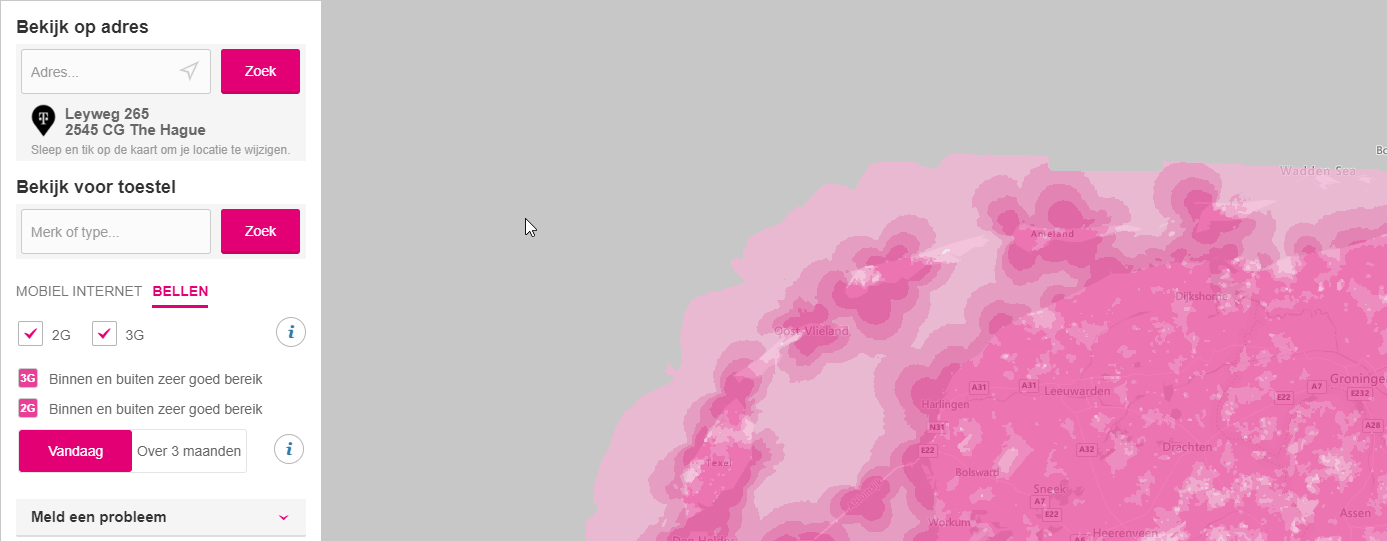

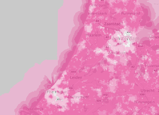

Op de dekkingskaart van T-Mobile zijn Amsterdam en Den Haag nu witte gaten op de 2G kaart. Lijkt er dus op dat ze daar 2G hebben uitgezet.
Afbeeldingslocatie: https://tweakers.net/ext/f/HtlnvgDC8ynWKbft4g6r9r7x/thumb.png
In Limburg (en ook in Zeeland en Noord-Friesland op de lijn boven Lemmer en Roodeschool inclusief de waddeneilanden!) zie je duidelijk dat de 2G dekking beter is dan de 3G dekking dus dat steunt het eerder gemaakte statement dat daar nu tijdelijk 2G900 live is. Het lijkt erop dat ze daarvoor 3G900 hebben uitgezet.

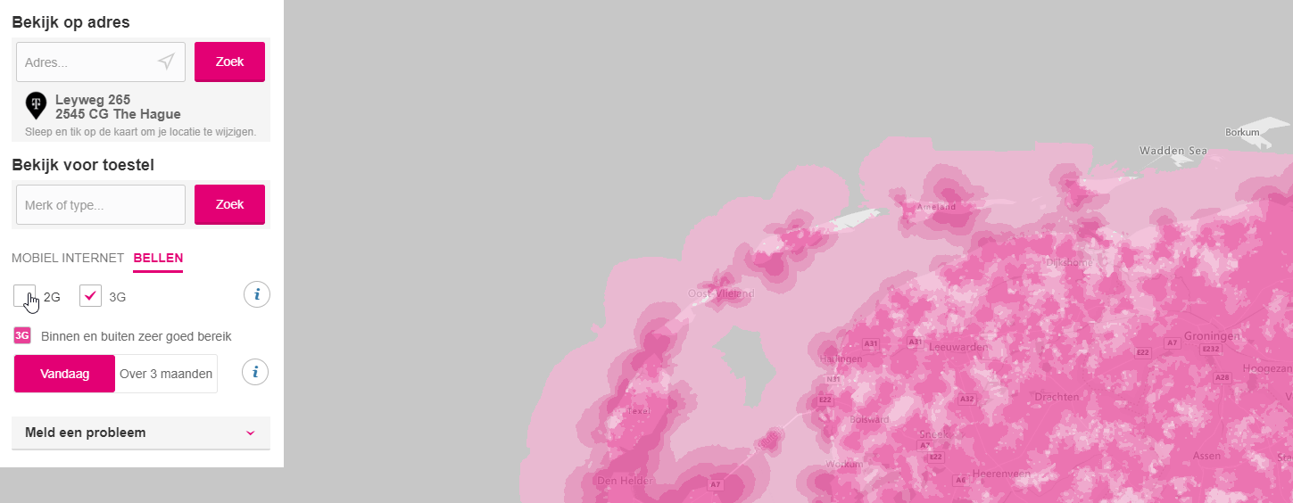

Zie hieronder de kaart voor alleen 3G
Afbeeldingslocatie: https://tweakers.net/ext/f/Z0RYtgicFf83PgNbldSWjjpf/thumb.png
En dit is de kaart met 2G er bij. Vooral rond de waddeneilanden zie je het duidelijk grotere bereik.
