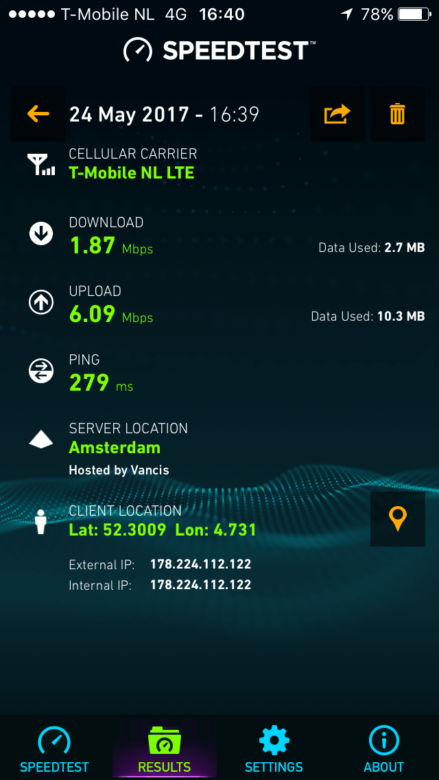

Het gaat niet best op het beste netwerk op de luchthaven. De laatste tijd lijkt de apparatuur op Schiphol en met name in de tunnel niet goed te werken, of te bezwijken onder teveel druk.
4G is op die plek langzaam en niet responsive; totaal niet in lijn met hoe het daar eerder was - nl ook snappy 4G in de tunnel en NS station Schiphol.
Afbeeldingslocatie: https://tweakers.net/ext/f/mouYnd6PHhsUnhR2zsiDSkxQ/thumb.png
