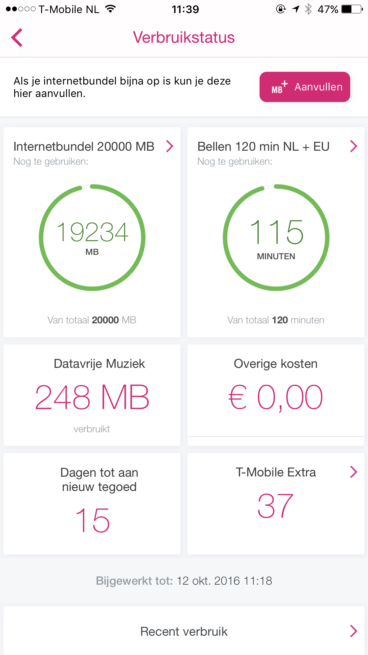

Afbeeldingslocatie: https://i.imgur.com/X0JSwRF.jpg
t-mobile heeft haar netwerk goed uitgebreid in Ingen Postcode 4031JE. (3 dorpen verder) Ik hoop dat zij als nog nog éénje in kesteren komen ophangen :)
Wel lekker van T-Mobile. De verlaagde snelheid, nadat je je bundel hebt verbruikt word opgeschroefd naar 384/kbit/s
Dat is natuurlijk tegenwoordig laag, maar hele andere koek dan 64/kbit/s

  • G4mert
  • Laatst online: 11-04-2025
sww89 schreef op woensdag 12 oktober 2016 @ 10:18:
Nou bij mij gaat het niet van de reguliere bundel af en worden netjes de datavrije muziek MB's opgeteld. Ik zit nu op 245MB datavrij en mijn reguliere data is nog steeds op 19235MB blijven hangen. Wat ik alleen vreemd vind is dat er wordt gesproken over het kunnen uitzetten van de datavrije muziek add-on. Maar die optie kan ik nog nergens vinden. Daarnaast heb ik nog steeds geen bericht gehad. Ik weet dus niet of ik nou volledig omgezet ben en dus ook die 386 kbps heb ;)
Ik heb bij mijn bundel nu wel 'datavrije muziek' staan. Dus het is ingegaan.
Maar bij mijn verbruikstatus zie ik alleen maar internetbundel 6000mb (waarvan 4804 over) en dan nog bellen 120 min (112 over) verder nergens een 'datavrij' overzichtje.
Afbeeldingslocatie: https://s16.postimg.org/j83prnw3p/Schermafbeelding_2016_10_12_om_11_39_09.png
Zie jij dat dus wel apart staan? Ik ga zo maar even T-mobile bellen want dat gaat niet helemaal goed. ;(
[ Voor 7% gewijzigd door G4mert op 12-10-2016 11:41 ]
  • swv
  • Laatst online: 22:43
swv
G4mert schreef op woensdag 12 oktober 2016 @ 11:35:
Jup.
T-Mobile datavrije muziek
Je kan het ook nog even de tijd geven. Ik neem aan dat ze er nog mee bezig zijn aangezien er ook nog geen bevestigingen zijn rondgestuurd.
