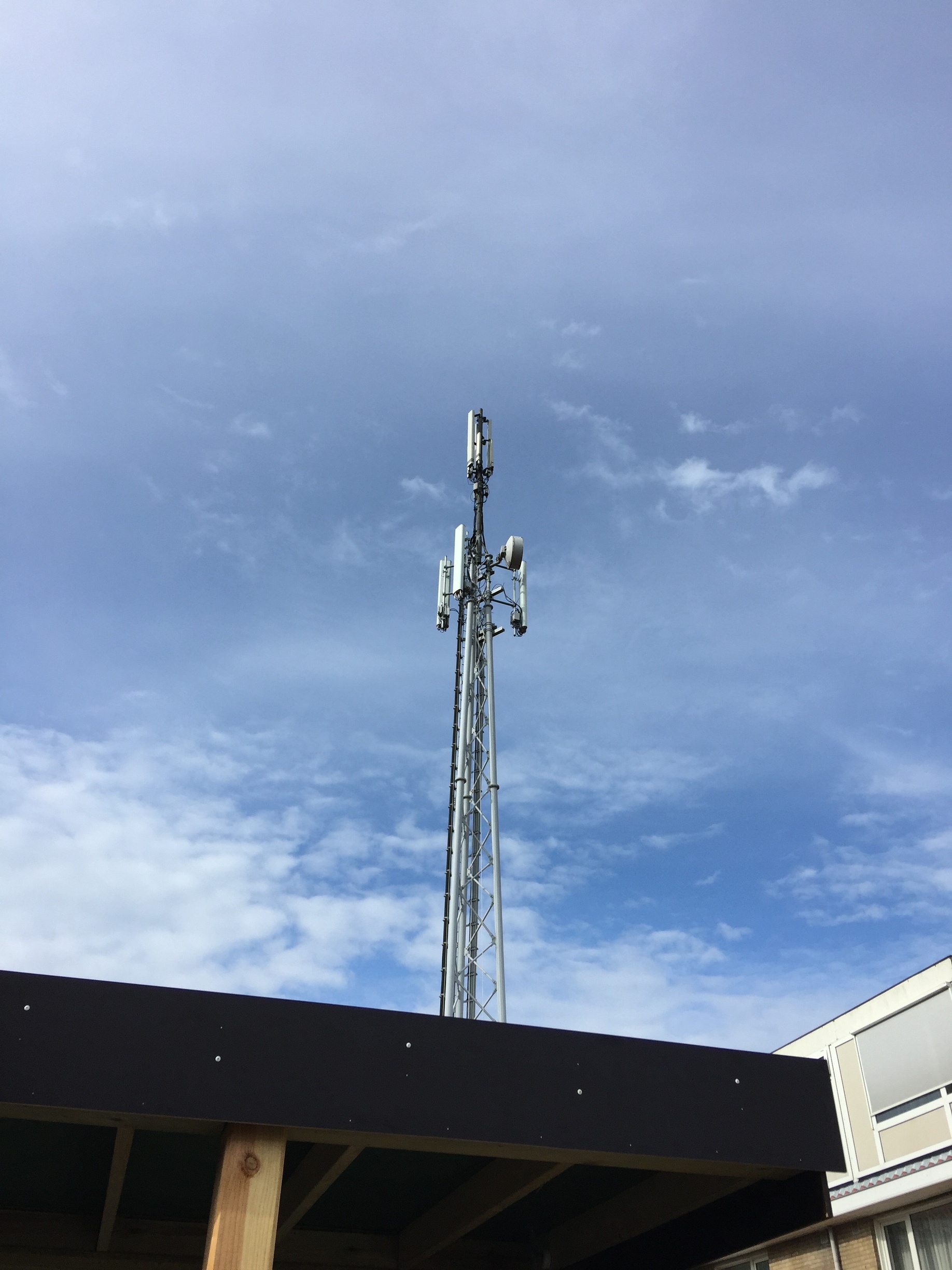

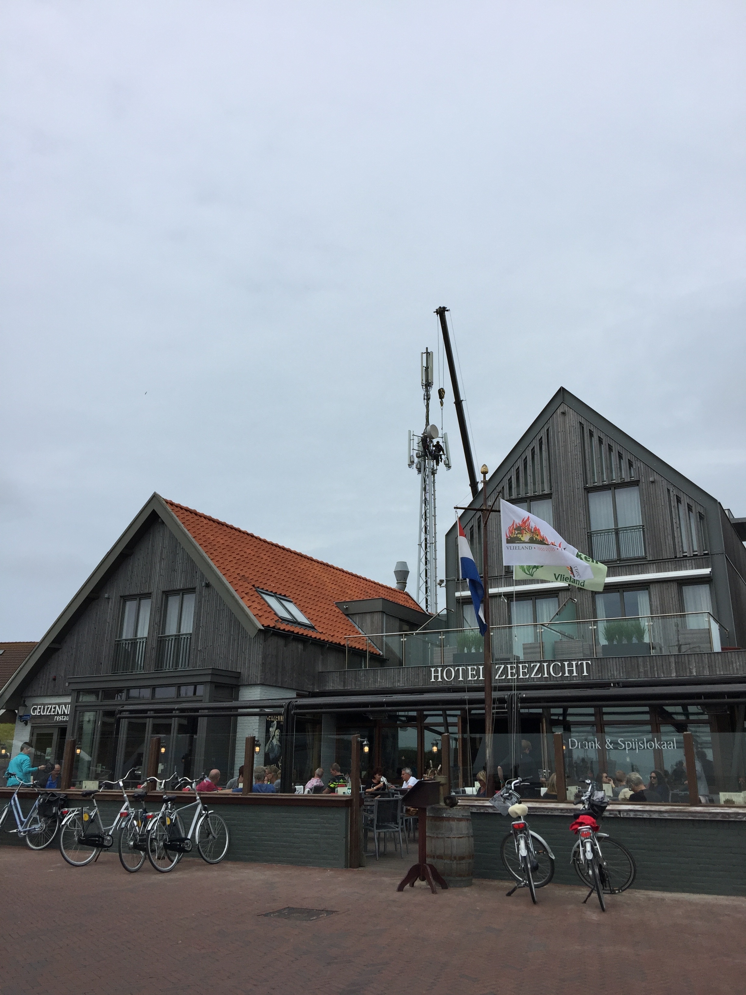

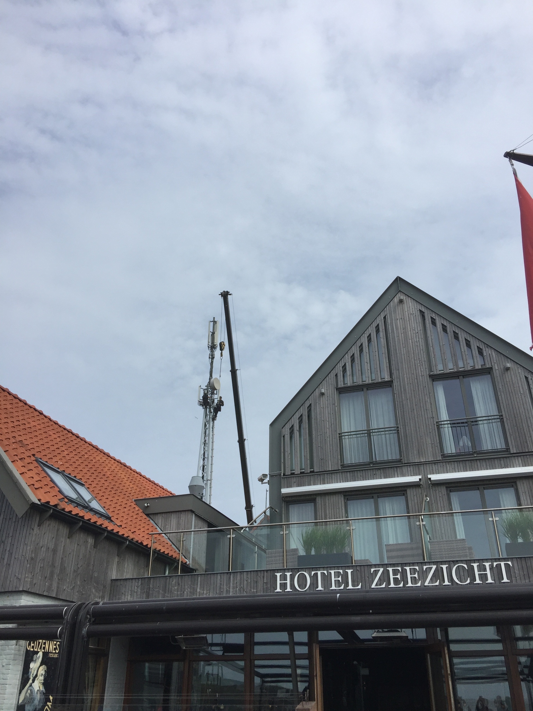

  • Jeroen O
Afgelopen weekend ben ik naar Vlieland geweest. Heel toevallig waren ze daar een mast aan het ombouwen (vervangen antennes).
Ik ben er niet de hele tijd bij gebleven, maar heb wel wat foto's gemaakt wanneer ik er toevallig langs kwam.
Voor zover ik na heb kunnen gaan, zijn dit antenne's van T-Mobile, hoewel KPN ook in deze mast zit bovenaan. Dit werd bevestigd door de 4G ontvangst, die tijdens de werkzaamheden een stuk lager was in vergelijking met na de werkzaamheden.
Verwijderen oude panelen
Plaatsen nieuwe panelen
Klaar
De foto's zijn op vrijdag 10 juni gemaakt.
Blijkbaar waren ze nog niet helemaal klaar, want bij het vertrek op zondag hingen er wederom weer een paar mannetjes in de mast. Geen idee wat ze aan het doen waren. Wellicht iets aan het fine-tunen, maar misschien is er iemand op het forum hier die daar wat zinnigs over kan zeggen.
Van de week kwam het bericht dat ze het 4G+ netwerk landelijk dekkend hebben, dus dan zal dit wel één van de laatste sites zijn waarvan de antennes vervangen moesten worden.

Jeroen O schreef op vrijdag 17 juni 2016 @ 12:56:
Ik mist op de foto nog één RRH unit. Wellicht hangt deze nu wel in de mast..
Nee 2G900 wordt overal uitgeschakeld. Alleen 2G1800 blijft actief.
Emmen is de laatste gemeente/plaats waar 2G900 zal draaien. Eind Juli (volgens de planning) zullen hier de allerlaatste 2G900 frequenties worden uitgeschakeld. Daarna is de eerste fase voorbij en zullen ze langzaamaan gaan starten met de overgebleven masten en nog 'wat anders' ;)
Eerste foto zie je dat ze de oud antenne's vervangen voor de nieuwe
Bij foto 2 zie je dat ze de nieuwere grotere antenne's aan plaatsen zijn
bij 3 is het bijna klaar alleen mis je nog de RRH units
Die hebben dan zondag de RRH units opgehangen, waarna 4G900 geactiveerd kon worden, ga er maar vanuit dat hij bij de eerst volgende update in het antenneregister staat

  • Jeroen O
HcBlids schreef op donderdag 23 juni 2016 @ 17:15:
Duidelijk verhaal. Bedankt voor de info.
Ik moest zondag de boot halen, dus ik was niet meer in de gelegenheid om te blijven kijken wat ze gingen doen.

  • WiseDise
  • Laatst online: 21-10 20:06
Voor de geïnteresseerden:
Op weg naar m'n werk vanmiddag kwam ik deze jongens tegen.
Locatie: Den Burg, Texel.
Ze lijken de oude T-Mobile antennes, die gevestigd zijn op een hoogte van ~ 31 meter en daarmee de laagst gepositioneerde provider zijn in de KPN mast, te vervangen voor de nieuwe antennes.
Zou Tele2 hier dan in kunnen sharen?
Van boven naar onder:
KPN 4G/3G/2G (~ 59 meter)
Vodafone 4G/2G (~ 44 meter)
Vodafone 3G (~ 32 meter)
T-Mobile 4G/3G/2G. (~ 31 meter)
Foto (klik=groot).
Afbeeldingslocatie: https://i.imgur.com/G2jMmpb.jpg
