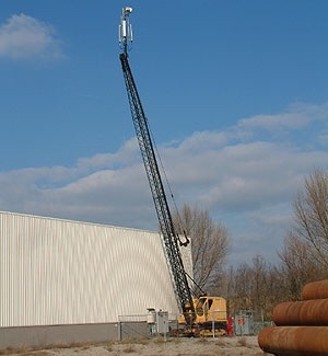

Verwijderd schreef op zondag 05 april 2015 @ 12:10:
Hoe weet je precies of een site omgebouwd is? Hier hebben ze geen panelen of antenne's bijgeplaatst maar er komt (kwam) toch een 4G signaal vandaan. Dus hoe weten jullie of een site daadwerkelijk klaar is?
Een omgebouwde mast ziet er zo uit, antenne's vervangen voor nieuwe, bereik sterk verbeterd
Afbeeldingslocatie: https://lh6.googleusercontent.com/-CiRueagBzfY/VP9GzoTqOeI/AAAAAAAAQas/iCaABZXaF1o/w1118-h629-no/20150310_155702.jpg

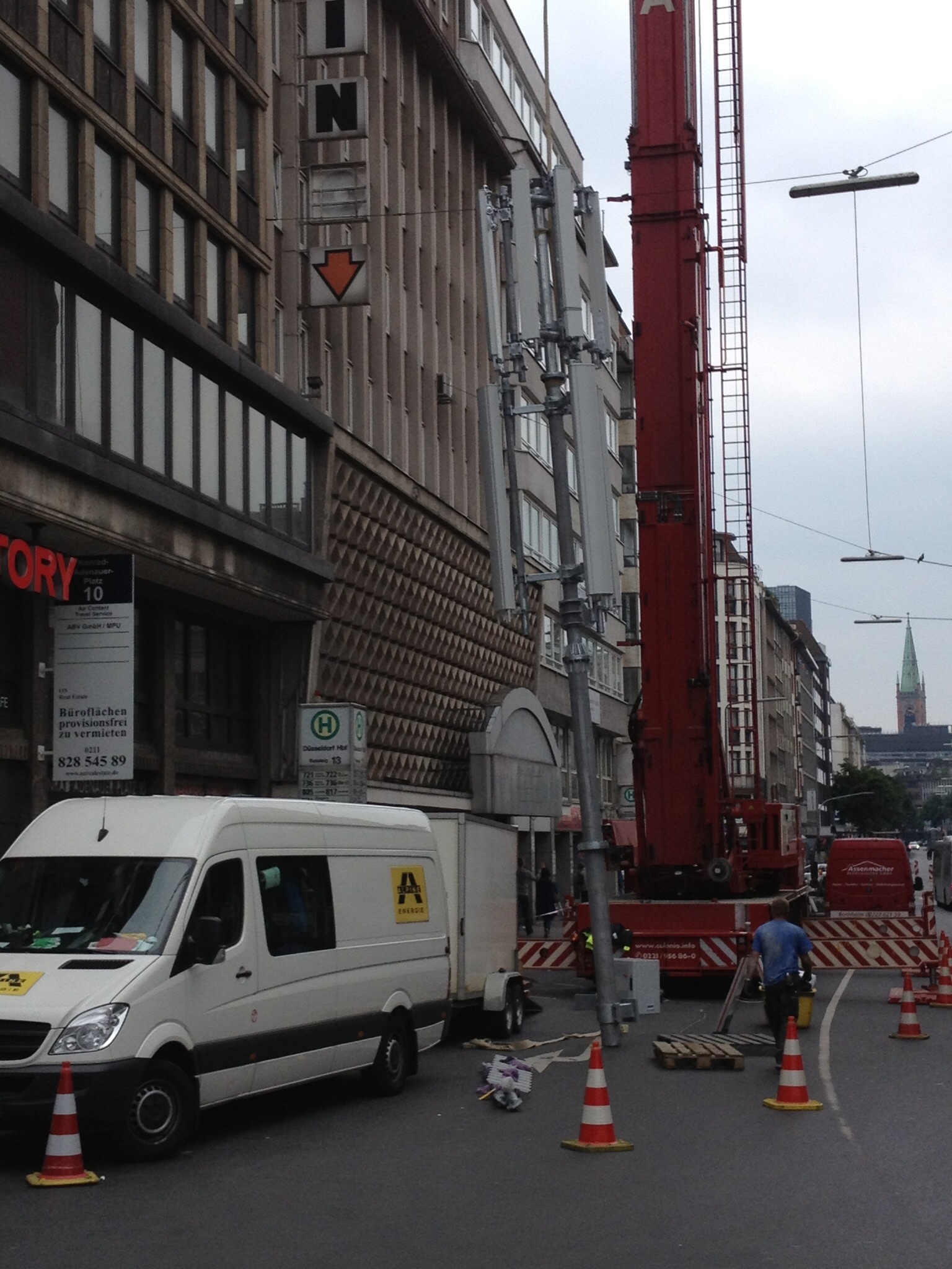

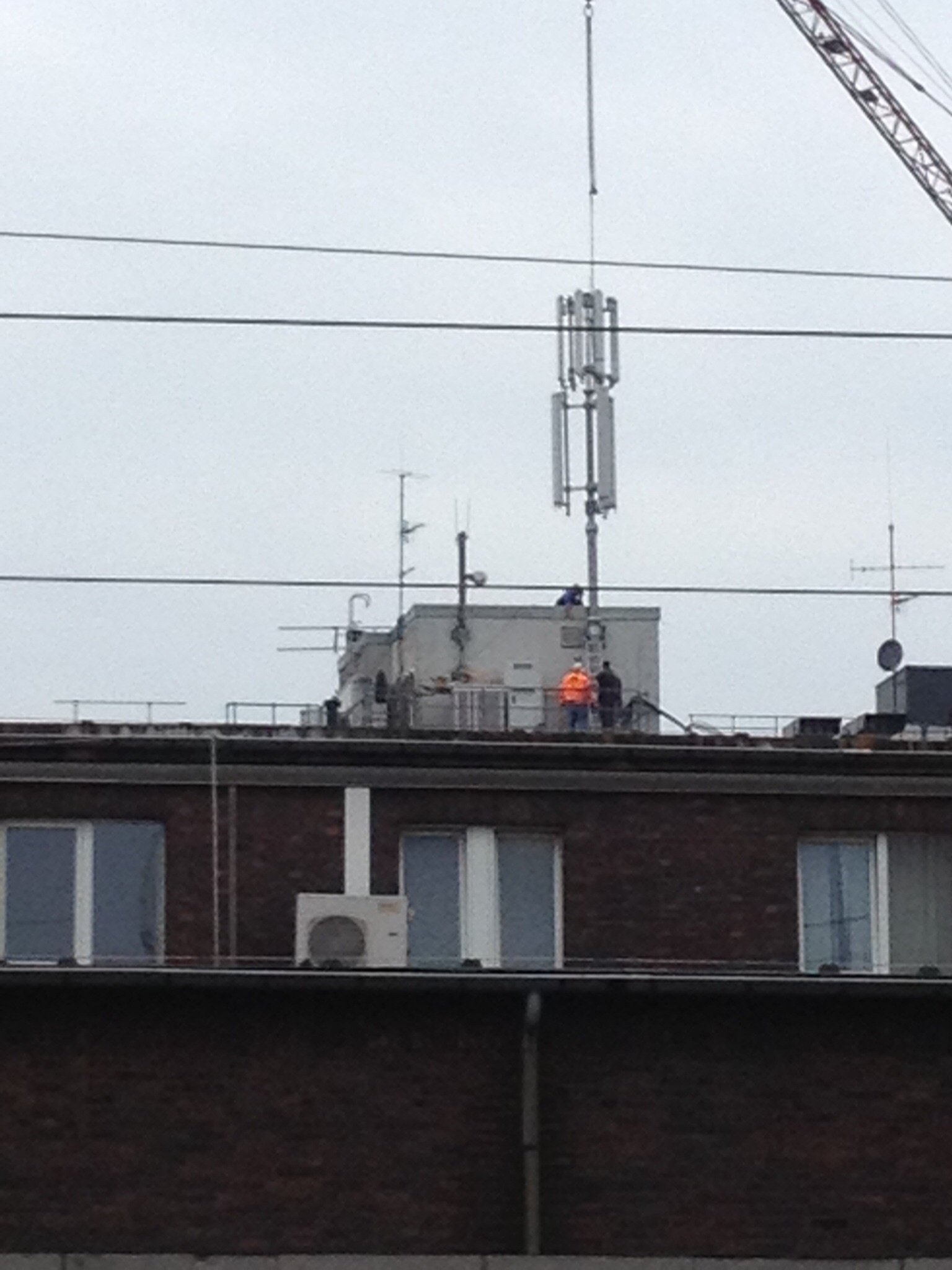

Wat doet zo'n kraan allemaal op zo'n site: in Duitsland zag ik ooit het plaatsen van een mast bij station Dusseldorf midden in de stad. Daar bedekken enorme antennes de omgeving, dat heb je pas door als je er naast staat. Wat ik daar zag: ontmantelen van de oude panelen en deze omlaag takelen. Omhoog takelen van de nieuwe kasten, intakelen van de nieuwe panelen. Kan iemand mij aanvullen?
Het plaatsen van de antennepanelen kan al niet zonder kraan lijkt mij. Dus even spullen omhoog takelen en dan wegwezen met de kraan is er ook niet bij. Of hebben ze in de kraan een tijdelijke mast gehangen net als vroeger bij o.a. Den Dolder ;)
Kan het zijn dat een andere mast het station nu bedekt en de mast op het oude postgebouw gewoon weg wordt gehaald? Mogelijk kon T-Mobile er opeens bij op de KPN mast die daar volgens mij 3 straten verderop staat?
Even een paar plaatjes van het formaat van zo'n antenne en hoe klein dat er vanaf relatief korte afstand al uitziet. Ter vergelijking: plaatsing was op het pand aan de overkant van het stationsplein van Hauptbahnhof Düseldorf in Duitsland. De foto van "veraf".is vanaf het dichtstbijzijnde perron. Het laatste plaatje is overigens ter illustratie "geleend "van een andere forumuser.
Plaatsing 4G mast Duitsland
Mast 4G 1
Mast 4G 2
Hijskraanmast
