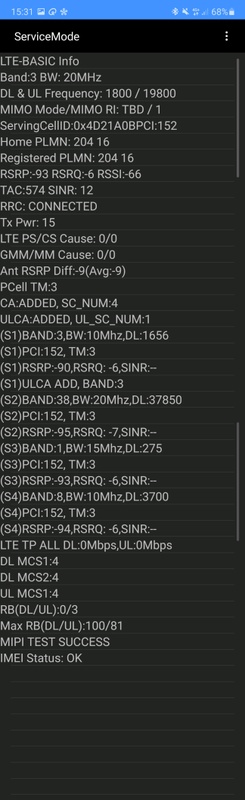

  • SMSfreakie
SMSfreakie
Was vandaag eens wat aan het loeren naar actieve banden.. Etc
Hier nog geen b7 te vinden maar goed wel 5CA..
Maar wat was het verschil tussen TM3 en TM4?
Afbeeldingslocatie: https://i.ibb.co/TLD2Knv/Screenshot-20210124-155816-Service-mode-RIL.jpg

SMSfreakie schreef op zondag 24 januari 2021 @ 21:14:
Bij TM3 stuurt het netwerk de gegevens in een coding die hij denkt dat voor je telefoon het beste is. Bij TM4 geeft je telefoon aan wat de optimaalste coding is. In de praktijk zet T-Mobile alleen TM4 in op 4x4 mimo. Dus b1 en b3 zijn hier een gecombineerde 4x4 RRU
[ Voor 4% gewijzigd door jk-5 op 24-01-2021 21:17 ]

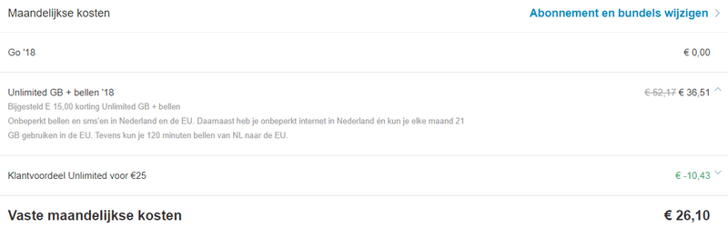

  • Quad
  • Laatst online: 02:17
Quad
Doof
Quad schreef op maandag 11 januari 2021 @ 11:37:
Ik mag mobiel verlengen maar ik denk dat ik het gewoon door laat lopen.
Enige nadeel is dat ik door inflatiecorrectie nu 26 euro pm betaal ipv de 25 bij unlimited Go.
Werd gebeld door T-Mobile medewerker dat contract in april afloopt en ik mag verlengen.
Ik gaf aan dat het wat mij betreft stilzwijgend door mag lopen, maar volgens de medewerker in kwestie vervallen dan de kortingen..
Nu heb ik nergens gezien dat kortingen vervallen na het afloop van contract, volgens mij blijft het na april ook gehandhaafd omdat ik een Thuis abonnement heb á € 25 gecombineerd met mobiel á €25.
Afbeeldingslocatie: https://tweakers.net/i/qPU2D6I1jnIF97ZysVQliJCWFPU=/800x/filters:strip_exif()/f/image/OxwCitYt4IG8bk6TjTI0zhO6.png?f=fotoalbum_large
Alles went behalve een Twent.
nggyu nglyd

Quad schreef op dinsdag 26 januari 2021 @ 13:57:
M'n contract liep in oktober af, kortingen liepen gewoon door :)
  • Quad
Quad
Doof
Rub147 schreef op dinsdag 26 januari 2021 @ 13:59:
Dat verwacht ik dus ook. Verlengen heeft weinig zin tenzij ik die euro per maand inflatiecorrectie eraf wil.
Daarnaast, al zou die korting van € 15 eraf gaan, ik heb nog altijd het unlimited voordeel wat loopt zolang je een Thuis of ander unlimited abonnement hebt.

  • Rub147
  • Laatst online: 21:22
pa2ra schreef op vrijdag 29 januari 2021 @ 20:54:
Of het goedkomt, weet ik niet. Mijn korting op het Go Unlimited 17.1 abonnement verviel gewoon. Dus nu 50 EUR per maand in plaats van 35 EUR per maand
Was dat het abo incl onbeperkt in de EU?

  • pa2ra
  • Laatst online: 08-11 19:55
Rub147 schreef op vrijdag 29 januari 2021 @ 21:11:
Jup. Dus dat heb ik nog steeds :)

@jk-5
Heel Apart. De S21 connect met heel andere waardes/configs dan de S10.
Logisch natuurlijk, zeker met de mogelijkheid tussen meerdere masten te connecten.
Soms connect de S21 alleen met B8 op een site hier ver vandaan.
http://x264.nl/dump/900mhz-2021-01-31-b8-t-mobile.jpg
Ik kan nu wel lokaal B8 upload signalen zien. :)
Speed test op deze B8 only: 5mbit down en 10mbit up.
Alles voelt weer net als 'vroeger'. De telefoon verliest steeds de connectie.
Dat zie ik met WhatsApp voor Windows die steeds zegt dat de telefoon disconnected is.
De telefoon schakelt tussen 4G / 4G+ / 5G random.
Er zal nog veel, heel veel geoptimaliseerd moeten worden. Gewoon de specs volgens is lang niet meer voldoende.
En als ik dat niet al gezegd: Als je 5G hebt, werkt ULCA B3+B3 niet meer.
Dus nog meer redenen dat 5G totaal waardeloos is in de stad.
Alleen voor dekking ver ver van een mast af, kan het (nu) helpen.
We gaan we updates in de gaten houden!

  • neeecht
  • Laatst online: 15:49
neeecht
Naafkap schreef op zondag 31 januari 2021 @ 17:05:
Ik heb het idee dat dit een probleem is van Samsung, want met de iPhone 12 heb ik de beste ervaring met 5G. Snelste download en upload en stabiele ervaring, ook in de stad.
Ja en nee. Je moet kijken naar de config.
De S21 is net uit, alles is weer nieuw en beter. Apple gaat altijd voor zeker met modem settings.
Het klopt dat 5G upload veel beter is. Echter kan 4G+ nog steeds sneller zijn dan '5G'.
5G bij T-Mobile en KPN is niet meer dan 700 MHz ipv 800 of 900 MHz.
Alleen bij 5G komt de upload erbij, bovenop de hoofdband, meestal Band 3.
Het gaat wel weer goedkomen, maar altijd triest dat het nooit getest is door de providers.
Gewoon laten gebeuren is goedkoper waarschijnlijk en uiteindelijk werkt het wel gewoon.
  • neeecht
neeecht
@jk-5 al eens eerder getest, maar nu dubbel:
http://x264.nl/dump/2600m...-mobile-downlink-only.jpg
B38 wordt alleen nog als download gebruikt.
Wordt interessant wat men ooit met 3500 MHz TDD gaat doen.
Upload met 4G+ B3+B3:
http://x264.nl/dump/1800mhz-2021-01-31-b3-b3-t-mobile.jpg
Upload met 5G N28+B3, alleen B3 zichtbaar:
http://x264.nl/dump/1800mhz-2021-01-31-b3-5g-t-mobile.jpg
Als T-Mobile B3+B3+N28 en Vodafone B7+B7+N28 toekomstig zou kunnen doen, had je echt een dikke upload gehad. Rest ons weer de vraag: Kan de telefoon/modem/provider dit? Of een spec limitatie?
Veel wachten en testen dus.

Sinds kort unlimited weer aangezet omdat ik een weekendje weg was. Bereik daar viel helaas tegen, maar waar ik woon staat een mast op ca 200 meter. Upload is wel lekker op 5G :9~

Volgens het antenne register doet deze site B1+B3+B3+B8 op LTE. In de praktijk is het, na de laatste move met de verhuizing naar de nieuwe en bredere B1 carrier, slechts nog B3+B8. UMTS op B1 staat gewoon aan. Als ik B1 lock dan ontvang ik een signaal van ver weg, en niet deze site.
Zijn er meer sites waar LTE op B1 is uitgeschakeld?

Telefoon?
Ik zie een radio icoon, Snapdragon?

neeecht schreef op maandag 1 februari 2021 @ 19:32:
Telefoon?
S10.... Ik zet Nederland.fm aan om zeker te weten dat er data over de lijn gaat en hij alle banden lockt. Op andere plekken gewoon 15MHz en 5CA. Is echt iets met deze site.

Jassy schreef op maandag 1 februari 2021 @ 19:37:
Zou zomaar kunnen ja. Mooiste zou zijn als je het spectrum kon laten zien.
Dan weet je meer. Misschien is de site kwa terugschakelen wel gebugt. En doet B1 het niet meer.

neeecht
Heb ik weer. Precies achter mijn PC scherm is de grens.
De grens tussen twee T-Mobile sites.
Links op bureau is 4G+ B3+B3+B1+B38+B8.
Rechts op bureau is 5G B3+N28+B1+B3+B7.
Sterker nog het midden punt ligt precies waar ik zit.
Bloed en bloed irritant als je 5G wilt testen en de upload signalen wilt monitoren, hahaha.
