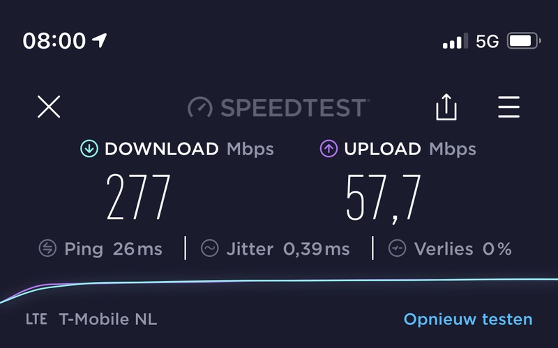

Wat is jitter eigenlijk bij een Speedtest? Deed net even een indoor Speedtest met mooie resultaten, maar een jitter onder de 5ms heb ik nog nooit gezien,Afbeeldingslocatie: https://tweakers.net/i/96zJOaabeXYJlYkJwvVa0_1Tgb8=/800x/filters:strip_icc():strip_exif()/f/image/0K7SlEbmCWBIveQga2UxYKB8.jpg?f=fotoalbum_large tot dat ik net 0,39ms had.
  • michelc85
  • Laatst online: 08-11 08:24
Roy Tollenaar schreef op zondag 28 februari 2021 @ 08:02:
Wat is jitter eigenlijk bij een Speedtest? Deed net even een indoor Speedtest met mooie resultaten, maar een jitter onder de 5ms heb ik nog nooit gezien,[Afbeelding] tot dat ik net 0,39ms had.
Tijdens het bepalen van de ping snelheid is er weinig variatie in de ping gemeten, dat wordt bedoeld met jitter.
Stabiele ping dus.
AFAIK is jitter de afwijking in snelheid. Stel je stuurt 10 packets, de snelste doet er 6 ms over en de langzaamste 15 ms, dan is je jitter 15-6=9 ms.

TomSt schreef op maandag 1 maart 2021 @ 19:07:
Is je verbinding nu ook sneller geworden sinds dat je bij T-Mobile zit?
Ja zeker van een 212~214 max DL en sinds de laatste dagen weer meer dan 19.3mbit UP (zowel 4G als 5G)
naar 300+ en 50+mbit
ANdrode schreef op maandag 1 maart 2021 @ 19:09:
Als er écht weinig packet loss (en weinig jitter, want daardoor zouden pakketten terug in de verkeerde volgorde kunnen aankomen) is dan kan de bandbreedte ondanks de hoge round-trip-time hoog zijn.
Maar het is wel zeldzaam. Erg net die snelheid.
Denk dat die specifieke speedtest server ergens wat byzonders heeft.. de overige servers in auckland krijg ik zowel op Tmobile als Ziggo niet meer dan 25mbit down :o

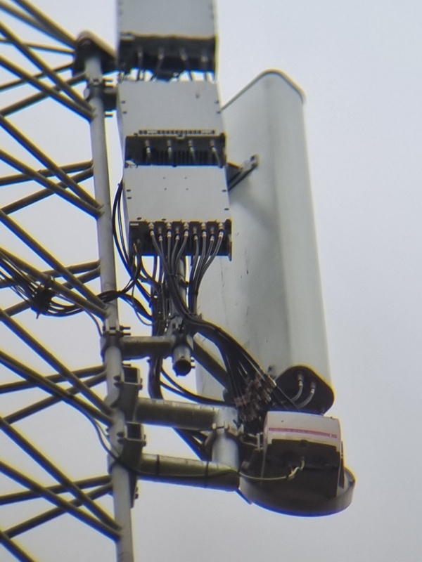

De capaciteitsuitbereidingen die T-Mobile aan het doen zijn geven wel erg mooie locaties. Ik ben even langs Marum gereden, bij de sporthal is een oud-Tele2 locatie omgebouwd naar T-Mobile.
In 2 sectoren hangen antennes met dubbele clusterpoorten. 2x4 lowband, 4x4 1800+2100 en 8x8 2600TDD (voor het eerst dat ik ze 8x8 zie doen in de clusterpoorten ipv 4x4). Met nog ruimte voor 2600FDD en 3500.
Afbeeldingslocatie: https://tweakers.net/i/_BF1C-BCyulzIyrg3fe4PFsVK28=/x800/filters:strip_icc():strip_exif()/f/image/xINqRAXLdOPy2HjvlHYRrWCF.jpg?f=fotoalbum_large
Derde sector heeft een actieve antenne. 8x8 1800, 8x8 2600TDD, 4x4 2100 (dit is nieuw), 4x4 2600FDD. Hier alleen geen ruimte voor 3500.
Afbeeldingslocatie: https://tweakers.net/i/MGwcDY4_2IZm5LJE0KhpTy0N6L4=/x800/filters:strip_icc():strip_exif()/f/image/66wMfknQHXQfW9Dhsp7khc8v.jpg?f=fotoalbum_large
Enige puntje van commentaar is dat deze site nog een tragere straalverbinding gebruikt, dus het houdt bij 250Mbps op. Als deze wordt vervangen door een 80GHz straalverbinding wat vast niet meer lang duurt kun je hier enorme snelheden halen. Of glas natuurlijk.

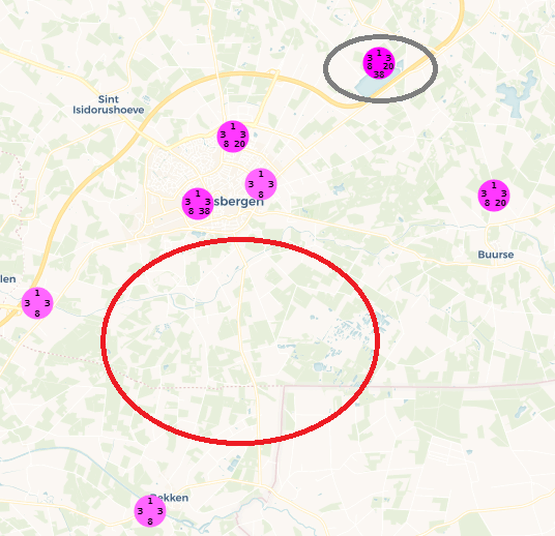

  • lord taken1
  • Laatst online: 17-09 02:16
Hallo,
Kan iemand mij een verklaring geven waarom ik op mijn 4g router met een mast ver weg verbonden wordt ipv een mast dichterbij? (enorm slecht bereik)
router geeft dit aan:
Afbeeldingslocatie: https://tweakers.net/i/KJDb2Wc3zbP4L1kKm8ZTOM_sz_E=/full-fit-in/4000x4000/filters:no_upscale():fill(white):strip_exif()/f/image/lYB9ccCb2xguRblHgLJAppod.png?f=user_large
rood is waar ik woon, grijs is de mast waarmee ik verbonden ben:
Afbeeldingslocatie: https://tweakers.net/i/kzm74iK7zQK3xTfDl3RbnbAAa58=/full-fit-in/4000x4000/filters:no_upscale():fill(white):strip_exif()/f/image/3jwpIznfxcSQ2XTu7qcS6s8O.png?f=user_large
mast info: (voor het vergelijken van de mastnummers met de router screenshot)
Afbeeldingslocatie: https://tweakers.net/i/DYMXIgj4Vs6wqam0nz7NjLkV_WA=/full-fit-in/4000x4000/filters:no_upscale():fill(white):strip_exif()/f/image/BZVRFO0Ohb0mBjg9ZLyRce24.png?f=user_large
Ik snap er helemaal niets van. waarom verbind ik niet met 1 van de 5 masten die veel dichterbij staan.
Ik gebruik de 4g voor thuis extra snel router die je van t-mobile koopt met buitenantenne.
lord taken1 schreef op woensdag 10 maart 2021 @ 14:49:
Hallo,
Verwijderd schreef op woensdag 10 maart 2021 @ 15:11:
Kan aan de drukte liggen🤔 of misschien onderhoud aan de mast? Of storing
ik heb eigenlijk al een half jaar deze verbinding. het werkt wel maar als ik met een andere mast zou kunnen verbinden zou waarschijnlijk wel de snelheid behoorlijk verbeteren.
Hallo,
Wat voor router gebruik je? Logische verklaring is misschien dat hij band 20 wil gebruiken

  • lord taken1
jk-5 schreef op woensdag 10 maart 2021 @ 15:39:
huawei B2368-66
ik zie ook geen optie om een andere mast of een andere band te gebruiken,
Welkom in de wondere wereld van radiotechnologie.
Het signaal van de specifieke antenne van mast 24600 zal op jouw locatie het beste signaal afleveren. Je modem zal in idle mode altijd het meest optimale signaal selecteren. Als je data verbruikt zal het netwerk daarin sturen om je een zo optimaal mogelijk ervaring te geven. Afstand is daarbij geen vastomlijnd criterium. Signaalsterkte en signaalkwaliteit wel.
Afbeeldingslocatie: https://tweakers.net/i/fNx1kEPlrIhM7OgYoF0Tfkzft8A=/full-fit-in/4000x4000/filters:no_upscale():fill(white):strip_exif()/f/image/v0vVSmNI0CqzvkpU5c6k3u2O.png?f=user_large
Als je naar straalrichting van de masten om je locatie heen kijkt is de zuidwestelijk stralende antenne van 24600 die jouw locatie rechtstreeks aanstraalt. De noordelijk stralende antenne van mast in Rekken(18450) doet dat ook redelijk maar ik vermoed dat je niet in het midden van de straal zit. De mast in Rekken doet zoals @jk-5 al aangaf geen band 20. De twee masten in zuiden van Haaksbergen(320080 en 18960) doen dat ook niet en staan ook in niet voor jouw locatie optimale richtingen te stralen. De mast in noorden van Haaksbergen(233780) heeft wel band 20 maar straalt ook niet richting jou locatie. Ook de mast bij Rietmolen(23930) straalt helemaal niet richting jouw locatie.
De masten in zuiden Haaksbergen, bij Rekken en bij Rietmolen moeten nog omgebouwd worden mogelijk verbeterd ontvangst na ombouw licht. Na ombouw wordt vermogen lichtjes verhoogd en zal band 20 in veel gevallen later ook worden toegevoegd.
Ik weet niet waar je buitenantenne nu hangt maar door de antenne boven je bebouwing te laten uitsteken vergroot je kans om van diverse richtingen aangestraald te kunnen worden. Dat lijkt me voor nu de meest voor de handliggende oplossing maar kan niet garanderen dat het iets uitmaakt.

  • lord taken1
The_Wireless_Guy schreef op woensdag 10 maart 2021 @ 16:26:
Nja ik had de cirkel een beetje groot gemaakt zodat je niet precies kon zien waar ik woon.
Ik heb eventjes deze omcirkeld: deze straalt echt precies richting mijn huis. Kan bijna niet beter:
Afbeeldingslocatie: https://tweakers.net/i/SmVv1Uhk72BS2XuQ7xWTMfKO_OE=/x800/filters:strip_icc():strip_exif()/f/image/c1L76hOS3BCXJZqmkg9Csfo1.jpg?f=fotoalbum_large
De antenne staat dichterbij en de richting is net wat beter. Dan zou je toch verwachten met deze verbonden te worden.
  • swhnld
  • Laatst online: 20:09
@lord taken1 je hebt het stukje van @The_Wireless_Guy gemist dat die mast bij jou huis geen band 20 gebruikt:
De mast in Rekken doet geen band 20. De twee masten in zuiden van Haaksbergen(320080 en 18960) doen dat ook niet
  • The_Wireless_Guy
  • Laatst online: 06-11 20:00
The_Wireless_Guy
Finally found an icon
lord taken1 schreef op woensdag 10 maart 2021 @ 16:41:
Die mast(18960) heeft een behoorlijk lage hoogte van 16.4m voor band 8(950 MHz) wat de reikwijdte behoorlijk zal beinvloeden. Bovendien staat deze mast in bebouwd gebied en bedient deze mast omliggende huizen en gebouwen dus signaal zal daarvoor geoptimaliseerd zijn.
De mast bij camping Buytenplaets(24600) mag dan zo'n 3,7 km noordoostenlijker staan maar heeft wel een antennehoogte voor band 20(voor alle andere banden ook trouwens) van 36.1m Dat is bijna 20m hoger en dat maakt erg veel uit. Die staat er om voornamelijk landelijk gebied te bedienen, dus een groot gebied met weinig bewoners.

  • lord taken1
The_Wireless_Guy schreef op woensdag 10 maart 2021 @ 17:03:
De mast bij camping Buytenplaets(24600) mag dan zo'n 3,7 km noordoostenlijker staan maar heeft wel een antennehoogte voor band 20(voor alle andere banden) van 36.1m Dat is bijna 20m hoger en dat maakt erg veel uit. Die staat er om voornamelijk landelijk gebied te bedienen, dus een groot gebied met weinig bewoners.
Okay bedankt voor de info.
Misschien dat bij het ombouwen van de masten in de buurt nog wat verbeteringen gaan komen.
Het verbaast mij echt dat ik op zn grote afstand nog een relatief lage latency heb en ik gewoon kan gamen op dit netwerk. Alleen de snelheid is gewoon beroerd hahah
  • The_Wireless_Guy
The_Wireless_Guy
lord taken1 schreef op woensdag 10 maart 2021 @ 17:08:
Als je signaalkwaliteit mooi blijft ondanks verminderde sigaalsterkte kan je er best nog een mooie ping uit halen maar door afstand kan je gewoonweg niet meer voldoende snelheid behalen.
Als je ook een mobiel abonnement van T-Mobile en een Android telefoon hebt, dan zou je eens met een signaalsterkte app buiten nabij je buitenantenne van T-Mobile thuis kunnen meten wat je signaal is en wat je toestel allemaal ziet.

  • neeecht
  • Laatst online: 00:26
neeecht
@lord taken1 wat je nog kunt proberen is de antenne af te schermen richting de mast die je niet wilt.
Mobiele antennes ontvangen op de zijkant vaak beter dan direct op de punt.
Mede door het antenne design en mede door de werking van LTE/NR en meedere MIMO signalen.
Ik heb zelf een Vodafone site hier in de buurt, met alle banden op zo'n 300 meter.
Echter een hoger staande site op 1200 meter met minder banden werd gekozen door de telefoon.
Ik woon echter wel boven beide antennes, maar geeft toch een indicatie dat dichtbij en zelfs kijkend in de antenne niet alles zegt.
Ik kan hier mooi testen door naar beneden te gaan. En het lijkt erop dat de laatste tijd of Vodafone de sites iets heeft afgesteld of dat de S21 beter om kan gaan met deze signalen dan de S10+.
En/of het heeft met 5G te maken dat de dichtsbijzijnde site nu wel steeds wordt gebruikt.
Genoeg factoren. Het beste is inderdaad spelen met de signaal meter. Van de modem/router of een losse telefoon.
