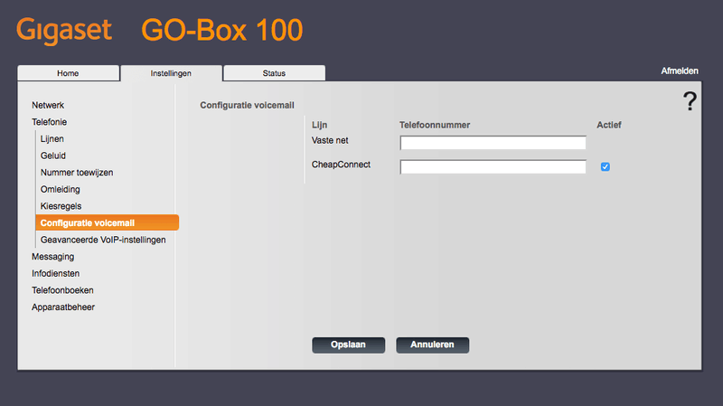

En we zijn bereikbaar via CC 8) Kun je ook een mail krijgen zodra iemand je probeert te bellen maar geen VM inspreekt? Ik kreeg bij T-Mobile ook mail dat "nummer" gebeld had maar geen bericht had achtergelaten. Email staat ingesteld in de portal.
Hmm denk ik nu te moeilijk of waar gaat dit mis? Wat stel je in bij onderstaande config? Ik krijg nu een Duitse dame (waarschijnlijk van de Gigaset) als bandje :D Eigen nummer of 1233 toevoegen werkt niet, uit/aanvinken maakt geen verschil.
Afbeeldingslocatie: https://tweakers.net/i/jw8y6MoJMUpdjZvGgpSeFQtxrvg=/800x/filters:strip_exif()/f/image/MnTLra3W2ebfnbPJ6FalSTqa.png?f=fotoalbum_large
[edit]
Gevonden! Wel jammer dat CC nog altijd alles in het Engels heeft staan mbt voicemail. Is wel al beter dan Duits :+ Maar even opgelost door wat in te laten spreken met tooltje om het Nederlands te krijgen :)

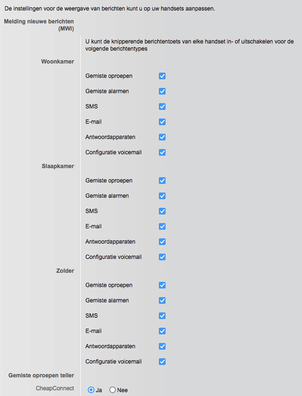

Hebben anderen dit aan de hand gehad en een oplossing daarvoor kunnen bedenken? Ik heb nu CheapConnect via een Go-Box 100. Dat werkt helemaal prima. Enige wat ik mis;
- zien wie er gebeld heeft
Bovenstaande lukt alleen als degene zo lang blijft hangen dat de voicemail getriggerd wordt, want dan krijg ik keurig een mailtje van CC.
Nu heb ik een oude trio DECT set van Siemens. Deze zijn gekoppeld aan de Go-Box 100, maar de functionaliteit zoals die bij het standaard basisstation zat; het knipperen van een envelopje ivm een gemiste oproep; heb ik niet meer werkend.
Kan dat met die Go-Box normaliter ook maar werkt het niet door mijn oude meuk, of dien ik nog iets te configureren hiervoor? Het zou fijn zijn dat je kan zien wie er gebeld heeft nadien op de telefoons zoals voorheen :)
Afbeeldingslocatie: https://tweakers.net/i/jrCHRcvnNcX4Eu7g6hsdqyij4ig=/x800/filters:strip_exif()/f/image/ZrP43hin3kj7HIC6OXnHK1kk.png?f=fotoalbum_large
Ook raak ik soms de datum/tijd kwijt op display, maar dat zal ook wel komen omdat dit nu lokaal per telefoon ingesteld staat ipv voorheen op het basisstation.

JB schreef op donderdag 29 juli 2021 @ 11:26:
Iemand die me op weg kan helpen? Ik kan dus niet zien of/als iemand me gebeld heeft. Het basisstation behorende bij mijn oude trio DECT set (AL18H) doet alleen nog dienst als oplader 1 toestel.
Voordat ik de Go-Box gebruikte, knipperde er altijd een mooi rood envelopje op de toestellen als we een gemiste oproep hadden. Ook kon ik zien, wie dat was. Nu mis ik deze informatie.
Hoe hebben anderen dat voor elkaar met de Go-Box icm CC :? Mailtje is ook prima, als ik maar kan zie dat/wie er gebeld is/heeft :)

@JB Dat is iets wat je telefoon moet doen. Enige wat kan is een voicemail instellen via het webportal van Cheapconnect, dan krijg je een MP3 gemaild als iemand iets heeft ingesproken.
  • JB
  • Laatst online: 18:12
JB
Cédric roelt!
jongetje schreef op donderdag 16 december 2021 @ 15:42:
Doet die VM ook mailen alsin; er is gebeld door nummer maar geen bericht achtergelaten?
Die VM kreeg ik de vorige keer niet aan de praat. De Go-Box ging constant afvangen ipv doorzetten met een Duitse dame :X

JB schreef op donderdag 16 december 2021 @ 15:43:
Nee. (sorry, is helaas zo kort). Mijn Gigaset doet dit voor me in de centrale.

jongetje schreef op donderdag 16 december 2021 @ 15:44:
Ik weet ook niet of die Go-Box dat niet kan icm mijn oudjes of dat het ergens anders fout gaat.
De VM van CC pakt het nu wel over op de een of andere manier. Dus dat is al iets. Krijg netjes mail met in onderwerp de caller, zolang men maar wacht tot na de piep. (Voor nu) prima voor de vaste lijn :)
