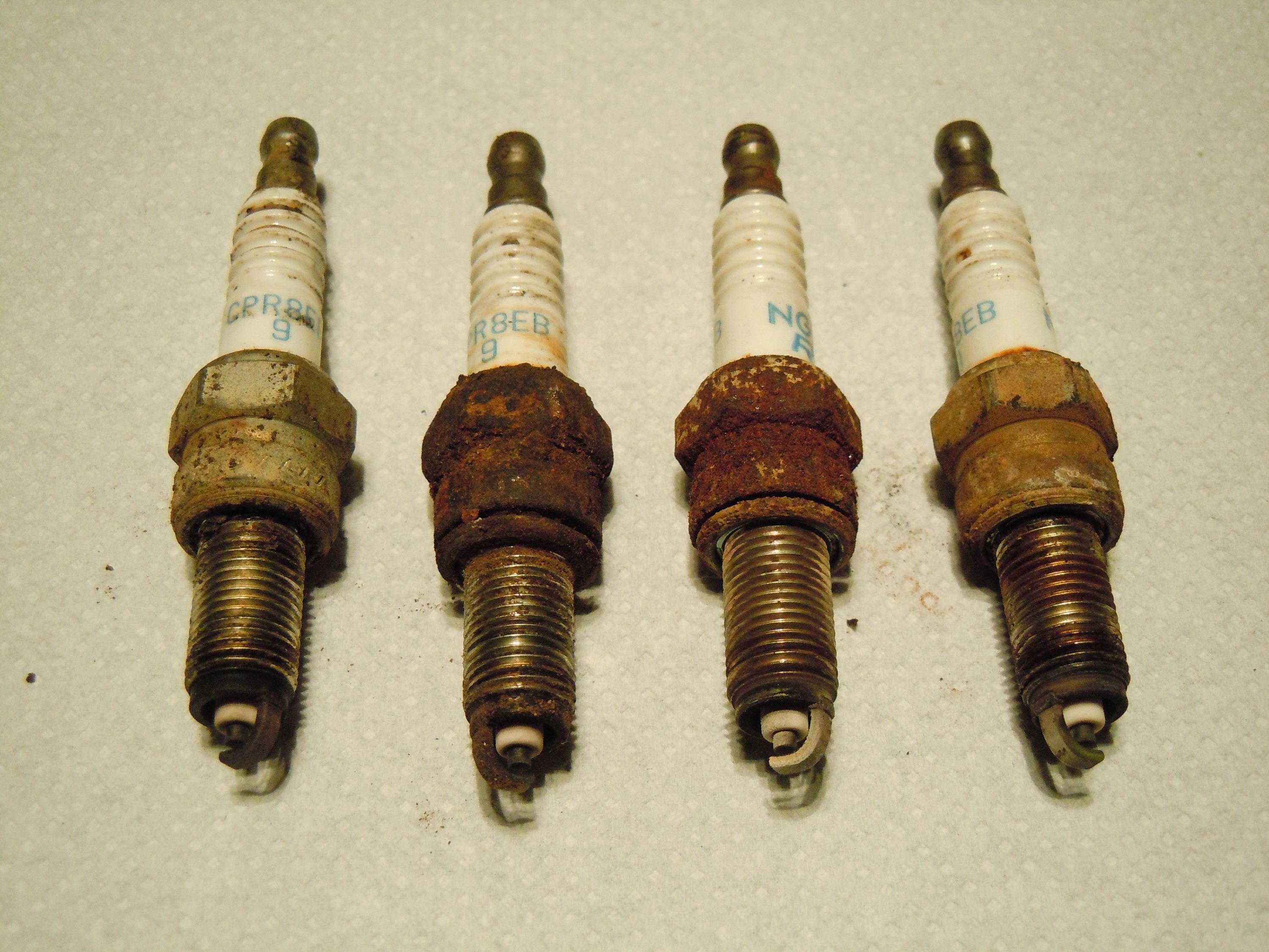

Zo, heel de avond liggen kl*ten om aan de bougies te raken en ze vervangen.
De motor rijdt nu perfect (kort stukje gereden). Blijkbaar was het niet enkel dat sputteren maar was er wel meer mis voel ik nu. Perfecte gasrespons nu tussen 0 en 4000 rpm. Stationair blijft hij nu op de kop 1200 rpm spinnen waar hij anders wat heen en weer stuiterde. Lijkt wel een nieuwe fiets qua rijden nu :)
Dit haalde ik eruit, volgens de dealer daarstraks aan de telefoon zijn ze 11.000 km geleden vervangen...
Afbeeldingslocatie: http://tweakers.net/ext/f/IEEBfRjNgi4COWbXW9FJ0PZa/medium.jpg

bedoeld ie niet "bij km stand 11k vervangen, en niet 11k geleden?

aaah die ken ik! Die zaten ook in mijn perfect onderhouden fazer toen ik 'm kocht :+
Toch maar even direct een beurtje gedaan |:(

Mja, denk dat ik morgen maar eens bij de dealer langs rij en vraag of hij deze er 11k vindt uit zien (enkele maanden bij mij).

Hij zegt niet dar er nieuwe zijn ingekomen.

Dan moeten ze die ook niet aanrekenen :p
Voor de zekerheid de factuur nog eens nakijken :)

Zo da's ff schrikken zeg :o
Lekker ook al die roest die loskomt en in je cilinders valt.
Daarnaast is het voor het deel van de bougie dat in de verbrandingskamer steekt vrijwel onmogelijk om zo hard te roesten (zie de 2e van links) als de motor loopt (en er verbranding is).
Zou het kunnen dat die 2e bougie uberhaupt al een lange tijd kapot is en je stiekem op 3 cilinders hebt gereden?

Hij heeft maar 2 cilinders :P Kan wel best zijn dat het ding niets deed en een van de cilinders maar op 1 bougie draaide.

Ah ik ben nog niet lekker wakker geloof ik. Welke motor gaat het om? edit: Zie dat er bij staat dat het een xt1200 is, eerst maar ff koffie halen..
De aanname 4 rotte bougies op de foto = 4 cilinders zal ik mezelf vergeven :p
In dat geval zou het goed kunnen dat hij slecht liep doordat er in 1 cilinder maar 1 bougie vonkt. Dat zou slecht stationair lopen, ploffen en minder problemen op toeren wel kunnen verklaren.

2 bougies per cilinder idd :)
Dadelijk maar een kwaaie mail naar de dealer sturen.
Vanavond de factuur eens nakijken of ze me toen 4 bougies aangerekend hebben. Dan wil ik m'n geld wel terug van die ik er nu zelf ingedraaid heb.
En ik al maandenlang (of langer) denken dat het gewoon de aard van het beestje was dat de gasrespons zo ruw was onder de 4k rpm. (rotondes met een beetje koppeling of in 2de enzo...).
Nu spint hij als een naaimachientje ...

Of ze hebben dat de voorbije 11 jaar geregeld gedaan. Kan natuurlijk ook gewoon echt vergeten zijn (al hebben ze daar een checklist die ze volgen met alle stappen).
