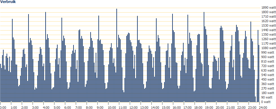

net thermostaat + 2 graden gedaan en dan zie ik de elga naar 1370Watt schieten. welk apart dat dit niet gebeurt als de elga de temperatuur niet op peil kan houden.....
  • Bram-Bos

Hmmm vandaag voor het eerst met de Elga onder een COP van 4 gekomen (3,9) sinds het Techneco bezoek. Pak ik de Vera data erbij: 27 defrosts.... lol
dat verklaart wel dat hij niet op een COP van >4 zit.
Ik zit er met de subsidie sterk over te denken een Inventum solo te kopen. Ik stoorde me er toch al mateloos aan dat er lucht van +20 graden naar buiten gedumpt wordt en met de subsidie kost dat ding een paar honderd euro. Hij kan mooi geschakeld worden met een 24V signaal dus ik kan er mooi een z-wave aan knopen en ze middels Vera (domotica) alles laten regelen. (klinkt wel grappig dat Elga en Vera samen de verwarming regelen >:) )
dan heb ik net als waar amarkest over zit te denken 2 l/w warmtepompen. Een elga met gem scop van 4,3 op dit moment en een Inventum die 4,8 draait volgens de specs (maar beperkt afgiftevermogen heeft van max 1,6kw ongeacht de buitentemp). De Elga levert nu bij 5 graden buiten 4kw dus is toch weer ff ruim 30% extra vermogen.
defrosts:
Afbeeldingslocatie: http://i66.tinypic.com/sy8pxe.jpg
[ Voor 15% gewijzigd door develdonk op 09-01-2016 11:58 ]

develdonk schreef op zaterdag 09 januari 2016 @ 11:13:
Bij welke buitentemperatuur was dit? Op de koudste dag (6 januari) was het hier in Groningen de hele dag -4°C / -5°C en had ik ook zo'n 25 defrosts.

  • Tomexergie
  • Registratie: Maart 2014
  • Laatst online: 29-10 09:52

antonboonstra schreef op zaterdag 09 januari 2016 @ 12:07:
Hoe kun je een defrost zien? c.a 5 keer kort aan uit to 500W?

Tomexergie schreef op zaterdag 09 januari 2016 @ 12:25:
Na een defrost gaat mijn L/L unit naar vol vermogen, om het gebrek aan warmte tijdens de defrost te compenseren. Die pieken zijn duidelijk terug te zien in het verbruik.
Verbruik Daikin L/L warmtepomp met defrosts
  • develdonk
  • Laatst online: 17-10 09:26
de onderste blauwe lijn is de buitentemperatuur
DWTW 2,3m, Ecodan 10kw, 15,9kWp (oost-west 12° Growatt), Rc >5, Hr++, Vera edge
  • develdonk
vermogen zakt naar 200 watt en T-aanvoer is lager dan T-retour -> zie het plaatje, alle "dalletjes" in zowel de T-aanvoer lijn als de watts van de warmtepomp
[ Voor 15% gewijzigd door develdonk op 09-01-2016 12:35 ]
Is dat wegvallen van het vermogen een defrost? Of een regeltechnische afwijking?
Ik registreer af en toe (1 keer per 24 uur) dat de WP stop en dan 5* kort tot 500W aan/uit gaat en daarna weer verder met 1130W.
Ik zal het grafiekje wel laten zien.

  • Tomexergie
Tomexergie
develdonk schreef op zaterdag 09 januari 2016 @ 12:34:
Een dit dan?
Afbeeldingslocatie: https://farm2.staticflickr.com/1544/24242744526_69771b3616_h.jpg
Ik heb nog geen registrerende Ta/Tr maar bij 1C buiten zou ik toch ook zoveel defrosts moeten hebben.
Daarnaast zie ik om 4.00 een 3keer 500W op en neer gaan. Heb je dan mini defrostjes en een grote defrost?
Als ik alle piekjes naar beneden meetel dan 6 defrost over 12 uur.
Mijn Elga/Toshiba haalt 1150 W (e) en 4200W(th) bij 4C. Dat komt toch dicht tegen de specs van de Carrier aan. Zoveel minder doet hij niet.

  • develdonk
Tomexergie schreef op zaterdag 09 januari 2016 @ 13:00:
Een dit dan?
in mijn ogen heb je 6 defrosts gehad. wel apart dat ik er veel meer heb gehad terwijl die van jou ook continue op vol vermogen werkt. Daarnaast bijzonder dat jouw Electrisch vermogen hoger ligt; dit kan echter ook aan meter liggen wellicht. die van mij komt niet boven de 1000watt uit. Ik wil het effect van de wind ook niet uitvlakken... die kan ervoor zorgen dat bij gelijkblijvende temps de Elga een stuk harder moet werken...
edit: ik heb 24 gepost en jouw grafiek begint pas bij 00:30 en scheelt dus de helft aan tijd die ik wel meereken en jij niet :) verklaard al groot gedeelte van het verschil....

@Defrost
Ik registreer een defrost wanneer de temperatuur van de zuigleiding beneden de 17 graden duikt. Die temperatuur meet ik bij de binnenunit.
