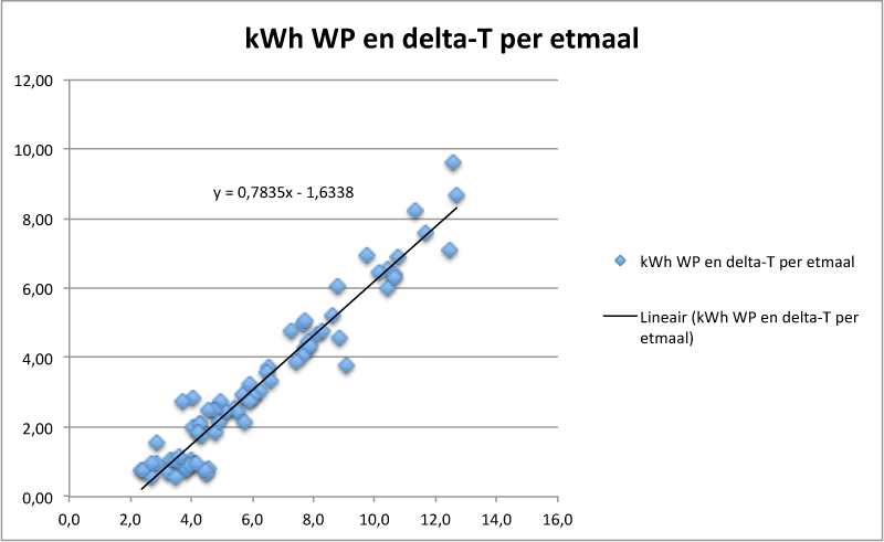

Tomexergie schreef op woensdag 06 januari 2016 @ 20:31:
De COP ook.Als ik uit ga van jouw grafiek, dan is de COP om 11.00 uur:
Ta= 25,7 Tr = 22,2 P=850W bij 1100 l/h Pw=4,49kW en COP= 5,28 bij Tbuiten= 5,5 C
Of maak ik een rekenfout .
Volgens mij heb je de kamertemperatuur gepakt ipv de CV retour.
develdonk schreef op woensdag 06 januari 2016 @ 21:05:
1,230 l/h is het op mijn warmtemeter en beide sensoren zitten op de leiding geplakt (en dus niet in het water) wat de COP ook nog iets slechter maakt...
Nieuwe berekening: Ta= 25,7 Tr = 23,4 P=830W bij 1230 l/h
Pw=3,30kW en COP= 3,98
Right? :)
Op leiding plakken heeft twee kanten: Ta is lager, maar ook Tr is lager; het is maar de vraag of de dT anders is.
Maar de flow is hoger, dus de COP is hoger dan mijn inschatting. Met die lage temperaturen 5,5/26 voor jouw CV bereik je geweldige resultaten met het kleine Elgaatje. Mijn typische 7/35 CV syteem zit in minstens een punt lager, maar ook nog wel acceptabel.

Jack schreef op woensdag 06 januari 2016 @ 23:45:
Right? :)
Bedankt voor je oplettendheid. Ik heb inderdaad in de grafiek van @develdonk de kamertemperatuur gepakt. Je hebt gelijk COP wordt 4.
Het is een moment meting waarvan je er meerdere moet doen i.v.m. de dynamica, maar het valt toch tegen. Ik dacht een stabiel stukje uit de grafiek te nemen.
Bij Ta=25,7 en Tb=5,5C zou volgens de specificaties van Elga/Toshiba TNO de COP= 5,5 moeten uitkomen.
Develdonk heeft zeer lage aanvoertemperaturen; super vloerverwarming, mijn CV draait 10C hoger.

Heb deze week de 22 graden eens als test naar 21 graden gezet (setpoint op de honeywell voor de ELGA).
Dit om te kijken wat verschil gaat zijn in verbruik (en WAF vond te warm in de ochtend).
zie hier de grafieken:
Afbeeldingslocatie: http://i63.tinypic.com/rlci13.png
Heb idee dat de ELGA minder efficient is gaan werken, uiteraard speelt de buitentemperatuur vast ook een rol..
Afbeeldingslocatie: http://i65.tinypic.com/xqm24j.png
Dus pak ik de laatste maand de buitentemperatuur er bij, en volgens mij is nu iets kouder maar toch niet grote verschillen...
Maar sinds de verlaging van 22 naar 21 graden is de ELGA flink aan de bak zo lijkt het.
Afbeeldingslocatie: http://i64.tinypic.com/2uyi1a8.png
Dit is per uur sinds de verlaging tot nu toe. En hieronder de laatste periode per dag.
Afbeeldingslocatie: http://i68.tinypic.com/15pph76.png
Je ziet duidelijk dat de ELGA steeds overdag rond de 800-900 watt weg staat te werken.
Temperatuur in huis wisselt wel maar toch ook niets schokkend ?Als de zon schijnt dan is hier al snel te merken, dan zie je de temperatuur binnen omhoog gaan en de ELGA gaat slapen.
Afbeeldingslocatie: http://i64.tinypic.com/vophd4.png
Wat denken jullie ? Meten is weten, gissen is missen, maar dit kan ik zo ook niet uitleggen. Temperatuur buiten lijkt weinig anders te zijn, maar 1 graad verlaging en de ELGA gaat voluit? Terwijl 1 graad erbij mogelijk weer ander patroon laat zien??
Heeft iemand anders ook dit gedrag? Qua dip switches heb ik alles identiek staan aan Develdonk.

peterpijpelink schreef op donderdag 07 januari 2016 @ 22:05:
Lastig te zeggen: zo te zien was de buitentemperatuur ook fors gedaald in de periode dat je het setpoint een graad lager zette. Ik hanteer hier (bij gebrek aan warmtemeter) als maatstaf een scatterplot met een lineaire regressie van mijn historische verbruik per dag bij een bepaald verschil (dT) tussen gemeten buiten-T en binnen-T Afbeeldingslocatie: http://www.polderhuis.org/images/wandtemperatie/20151206-kwh-delta-T-per-etmaal.png
De geschatte functie (in mijn geval y=0,7835x–1,6338, waarbij y = kWh per dag en x = de gemiddelde dT tussen binnen en buiten per etmaal (0-24u)) gebruik ik als maatstaf om het effect van veranderingen toetsen. Kom ik onder die factor 0,7835 dan heb ik een verbetering, kom ik erboven, dan heb ik een verslechtering.
Gezien adaptief regelgedrag van Elga trek ik pas conclusies als ik een week met dezelfde settings gemeten heb.
Wand-temperatie in een A+++-monument uit 1865 met een Pana Mono. Gasloos sinds juli 2017. De afsluitboete bestaat niet
  • Tomexergie
  • Registratie: Maart 2014
  • Laatst online: 29-10 09:52
Tomexergie
Bram-Bos schreef op vrijdag 08 januari 2016 @ 10:03:
Lastig te zeggen: zo te zien was de buitentemperatuur ook fors gedaald in de periode dat je het setpoint een graad lager zette. Ik hanteer hier (bij gebrek aan warmtemeter) als maatstaf een scatterplot met een lineaire regressie van mijn historische verbruik per dag bij een bepaalde buiten-T [afbeelding]
De geschatte functie (in mijn geval y=0,7835x–1,6338, waarbij y = kWh per dag en x = de gemiddelde buiten-T per etmaal (0-24u)) gebruik ik als maatstaf om het effect van veranderingen toetsen. Kom ik onder die factor 0,7835 dan heb ik een verbetering, kom ik erboven, dan heb ik een verslechtering.
Mooie grafiek, zo kun je de zaak ook onder controle houden. Mijn Elga verbruikt bijna het dubbele, maar ik zat ook op 2000m3/jaar aardgas.

  • Bram-Bos
  • Registratie: December 2015
  • Laatst online: 04-10 20:31
Tomexergie schreef op vrijdag 08 januari 2016 @ 10:16:
Sjuust. En daarom denk ik dat ik nog minder zou kunnen gebruiken, want ik zat op 500m3/jaar.
Het aardige aan deze grafiek is dat je conclusies kunt trekken los van de buiten-T en binnen-T. Als het goed is is de formule wel op een gegeven moment 'verouderd' vanwege verbeteringen :-)
