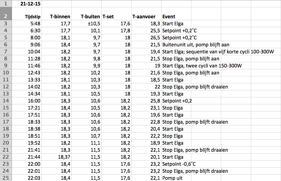

Quote Bram Bos:
'Hieronder de dagkoersen van 21 december (gisteren) met een regime van 17,6˚C 's nachts, 18˚C overdag, en 18,2 ˚C vanaf 16 uur. Buitentemperatuur gemiddeld 10,7˚C, binnentemperatuur gemiddeld 18,2 ˚C. Flow = standje 3; Totaalgebruik: 3,90 kWh (ofwel 0,52 kWh/dT ter plekke; 0,44 kWh/ gewogen graaddag). Dag ervoor en dag erna vergelijkbaar. COP ligt ergens tussen 4,5 en 5, op basis van mijn historische gasgebruik 2013-2015 (maar toen was ik nog knieperiger kwa setpoints en nachtverlagingen ;) ). '

  • Bram-Bos
  • Registratie: December 2015
  • Laatst online: 04-10 20:31
Speedy-Andre schreef op zaterdag 02 januari 2016 @ 12:33:
Bram heeft wandverwarming, dat voelt kennelijk als 20 graden bij die temperatuur.
Zie zijn blog.
Zeker interessant dat het op die manier kennelijk nog zuiniger kan :)
Ja, zo is het maar net. Even voor de helderheid en om misverstanden te voorkomen: die 18˚C binnen-T is gemiddeld over een etmaal. Daar zit nachtverlaging tot 17,6 bij. Overdag staat het hier standaard tussen de 18 en 18,2. Voor mij is dat prima, en ik draag ook meestal een trui thuis, maar anderen zullen liever 18,5-19˚C hebben. Meer wordt met dat wandtemperatie-systeem echt al snel te warm. Ruimtetemperatuur is dan ook maar één van de factoren die het comfort bepalen. Oppervlaktetemperatuur van alle omgevende wanden speelt hier een grote rol.
En stel dat ik een koukleum zou zijn, dan kost het me circa 0,78 kWh per dag om een graad hoger te stoken, blijkt uit mijn cijfers. In december zou ik dan 24,18 kWh extra hebben gebruikt. Nog steeds overzichtelijk.
Wand-temperatie in een A+++-monument uit 1865 met een Pana Mono. Gasloos sinds juli 2017. De afsluitboete bestaat niet

  • Bram-Bos
Rol-Co schreef op zaterdag 02 januari 2016 @ 20:50:
I
Ja en nee, onlangs viel het op hier dan ondanks iedereen een verschillend huis en situatie heeft het verbruik van de elga zo gelijk was, behalve bij jou met wandverwarming.
Ik heb zelf vloerverwarming en buren :) maar ik kan me niet voorstellen dat het hier op 18 graden lekker is, onder de 20 krijg ik al klachten.
Maar sommige mensen vinden 19 lekker, anderen 19 koud, het beroerdst word het als beide personen in het zelfde huis wonen.
Kortom, bij een 20 graden kom je al aardig in de buurt van de rest, iets gunstiger ivm de wandverwarming.
Dat was inderdaad een opvallende overeenkomst bij velen.
Hier is het 'op zich' ook niet lekker bij 18,2˚C ruimtetemperatuur. Die temperatuur is alleen lekker omdat de wanden om me heen op ± 20˚C zitten. Op mijn site staat dit plaatje van het Bundesverband der Deutschen Heizungsindustrie, dat ik wel verhelderend vind:
Afbeeldingslocatie: http://www.polderhuis.org/images/wandtemperatie/behaaglijkheid.png
Mijn wanden functioneren dus niet primair als radiator om de ruimte-temperatuur op te krikken (zoals bij vloer- en wandverwarming), maar om hetzelfde comfort ('behaaglijkheid') te bereiken bij een lagere ruimte-T. Daarom noem ik het ook geen wandverwarming, maar 'wandtemperatie'. Wandverwarming is 'vloerverwarming tegen de muur', en dan vaak één muur.

@Bram:
heb je nog steeds de indruk dat de Celcia de ELGA al laat starten zodra de werkelijke temperatuur <0,2 graad boven setpoint is? (dan ga ik nl ook snel met de celcia 20 experimenteren :)
En ik lees in de handleiding van de Celcia 20 dat je een P en een I waarde kan instellen (par. 5.6). Kan je zien waar jouw thermostaat op staat ingesteld en heb je ervaring met het variëren hiermee?
Bedankt!
Barry
Bram-Bos schreef op dinsdag 22 december 2015 @ 20:45:
Zie hieronder:
Elga stond deze dag in alle gevallen al aan als er een setpoint-verandering vanuit de thermostaat kwam.
Enige keer dat de thermostaat een direct effect had was om 8.00 uur, toen het vermogen van de al draaiende Elga fors toenam bij +0.2˚C.
Aanleiding voor de Elga om te starten moet dus wat anders zijn: zo te zien in dit geval elke keer als de werkelijke temperatuur <0,2 graad boven setpoint is.
Ik weet trouwens ook niet wie hier nu wat doet: ik denk dat de Celcia 20 alleen T-gewenst en T-ruimte doorgeeft aan Elga, en de Elga zelf bepaalt wanneer hij moet inschakelen. Maar misschien is het toch wel zo dat de Celcia een apart signaal 'warmtevraag' doorgeeft, en dit gedrag dus specifiek is voor deze thermostaat (en niet de Honeywell).
Nota Bene:
- Temperatuurmetingen binnen en buiten niet geijkt t.o.v. thermostaat. Meetgegevens geven wel goede correspondentie aan tussen wat thermostaat als setpoint gebruikt en wat de logger binnen meet.
- T-binnen metingen eens per 10 minuten. T-buiten metingen eens per 30 minuten. Soms dus een schatting gemaakt op basis van omliggende punten bij een event.

BarryH schreef op zondag 03 januari 2016 @ 23:59:
@Bram:
BarryH: Ja hoor, dat blijf ik zien.
Instellingen: P-waarde = 1; I-waarde = 100. Boosterfunctie uit. Heb ik bij installatie van de Celcia 20 zo ingesteld en heb ik verder niet meer aangepast. Dus ik heb ook geen ervaring met het variëren daarmee.
Mijn indruk is dat de Elga de gevraagde ruimte-temperatuur 'at face value' neemt, op het moment dat het daadwerkelijk gevraagd wordt. Boosterfunctie lijkt gevraagde ruimte-T kunstmatig te verhogen om CV-ketel op vol vermogen te zetten; of P en I ook zo'n truc uithalen (of een eigen OpenTherm signaal versturen) weet ik niet.
Wat is jouw motief om te experimenteren met de Celcia 20 ipv de Honeywell?

Bram-Bos schreef op maandag 04 januari 2016 @ 00:31:
Ik zie dat (mn in voor/najaar) de elga aanslaat en dan snel naar max vermogen gaat om vervolgens (vaak binnen 1 uur) uit te gaan en pas na 2-3 uur weer aan te gaan.
ik wil eigenlijk veel geleidelijker verwarmen waarbij de elga met een lagere aanvoer temperatuur vanuit de buitenunit het huis opwarmt (met ook lagere watertemperatuur in de radiatoren).
De elga regeling stuurt de aanvoertemp. vanuit de buitenunit op retourtemperatuur radiatorwater + deltaT.
deze deltaT is weer gestuurd door gewenste ruimtetemperatuur - actuele temperatuur. Ik hoop met de celcia 20 de elga bij een hogere temp. te laten aanslaaan (dus eerder) waarbij er dan op een lagere deltaT gestuurd gaat worden. dus meer draaiuren op lager vermogen met een lagere aanvoertemp. (=hogere COP door draaien op deellast EN lagere aanvoertemp.).
ik ga er 1 kopen en dan experimenteren. ben benieuwd

Opvallend gedrag van mijn ELGA vandaag:
Afbeeldingslocatie: http://www.familie-kleinman.nl/energie/wp-content/uploads/2016/01/iungo_01042016.jpg
Tussen 15:00 en 17:00 moduleert de ELGA terug naar 500W. Het huis blijft prima op temperatuur. Ik zou graag willen weten waarom de ELGA besluit hier terug te moduleren. Ondanks mijn goudmijn aan data zie ik zo 1 2 3 niet waarom de ELGA dit gedrag vertoond.

Is dat niet de thermostaat dan die dat bepaald?
Ik heb steeds meer de indruk dat een reguliere thermostaat en een warmtepomp geen vrienden zijn, het word tijd voor een warmtepomp thermostaat.

mkleinman schreef op maandag 04 januari 2016 @ 19:28:
Opvallend inderdaad. Hoewel de Elga zo te zien vannacht ook een paar keer op 500W draaide
- Kan het zijn dat het verschil tussen aanvoer- en retourtemperatuur te klein werd?
- Ging het regenen in die periode?
- Steeg de buitentemperatuur (mede daardoor)?
Ik zie zo'n dip tijdens het koken/bezig zijn in de (open) keuken vlakbij de thermostaat (ook vandaag, zie onder, bij ons 2,5 gr vanochtend en rond 1700 5 gr. bij dikke nevel):
Afbeeldingslocatie: http://s23.postimg.org/o53eenukr/20160104_ELGA.jpg
Heb je continu dezelfde doeltemperatuur?
Wellicht meer nevel/hogere temperatuur buiten?
Of helder weer en daardoor warmte in ZB benut?
Of meer mensen in de woonkamer?
Mijn dip werd veroorzaakt door het bereiken van de temperatuur voor een bepaalde tijd, en een kleine dT.
Dat hij weer opstart werd veroorzaakt door mijn kids die boven de cv opendraaiden. De dT werd groter en de pomp start weer. verbruik 12,226Kwh op het moment van het screenshot.

De ELGA mag van mij met dit weer 24/7 draaien zolang het zo warm blijft. Lijkt me ideale situatie.
Ik zal nog eens kijken naar de deltaT van de diverse sensoren. Moet nu eerst een vage Oracle error oplossen in mijn database.
De temperaturen ( aanvoertemperatuur, dT en opgenomen vermogen )
Afbeeldingslocatie: http://www.familie-kleinman.nl/energie/wp-content/uploads/2016/01/temperaturen_elga_0601.jpg
[ Voor 12% gewijzigd door mkleinman op 04-01-2016 22:23 ]

lijkt erop dat de delta tussen kamertemperatuur en gewenste kamer temp kleiner was geworden waardoor de ELGA op een lagere aanvoertemp stuurt....??

mkleinman schreef op maandag 04 januari 2016 @ 21:57:
Erg onrustig regelgedrag. Het is mij nog een raadsel waar de Elga op schakelt. je zou verwachten dat hij rustig terug moduleert, maar schakeld na een uur helemaal uit, en dan weer opnieuw.
Oorzaak Elga of de regeling in de thermostaat of beide, gevolg oscillatie in de regelkring.

Bram heeft al een andere thermostaat geplaatst die per 0,2 graad vraagt.
Als de Honeywell 0,5 graad vraagt plus een hysteresis dan kan ik me dat piekgedrag wel voorstellen :)
