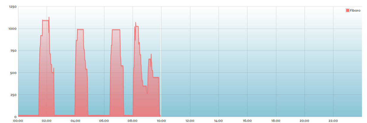

De Ecodan heeft vandaag 9Kw geconsumeerd, dit is incl. 2 warm water runs. Ik heb een screen van pvoutput van het verbruiks verloop.
Is dit een normaal gedrag van een wp, en waarin kan ik het eventueel verbeteren?

crazyharrie schreef op maandag 14 december 2015 @ 00:12:
Mooi resultaat; mijn WP trekt bij dit weer in 24 uur c.a 13 kWh(e). Maar mijn woning zal wel meer nodig hebben; 51 kWh

9370WP op O-Z-W Ecodan 7,5Kw
Gisteren de vloerverwarming verdeler vervagen voor een passieve ltv verdeler aangesloten op 22mm 3/4 aansluitingen, wat een gigantische flow.
Hiervoor hoorde ik het water in de pijpen hard suisen, slechte waf. Nu hoor ik niets meer.
Vandaag de pomp lekker laten gaan, het huis is zelfs te warm nu. Moet de verdeler inregelen denk ik?
Boven worden de radiatoren evengoed snel warm, ik heb nog gewone radiatoren maar die zijn over gedemensioneerd.
Wel loopt de pomp nu de gehele dag lekker door te pruttelen, ik heb wat screenshots.
Gisteren moduleerde de pomp een paar keer helemaal naar 0, vandaag ging hij gewoon op een zacht pitje door.
Is dit een goed gedrag? Kan dit door het vervangen van de verdeler komen?
Vandaag:
Afbeeldingslocatie: http://i1137.photobucket.com/albums/n518/deenwinkels/tweakers/chart.jpeg
Afbeeldingslocatie: http://i1137.photobucket.com/albums/n518/deenwinkels/tweakers/chart1.jpeg
Gisteren:
Afbeeldingslocatie: http://i1137.photobucket.com/albums/n518/deenwinkels/tweakers/chart%202_1.jpeg
@Loesje: Wie niet in (vandebron) zonne energie gelooft, moet er maar eens in gaan liggen. http://www.pvoutput.org/list.jsp?id=19198&sid=17057

crazyharrie schreef op dinsdag 15 december 2015 @ 22:42:
Vandaag:
Gisteren:
Het ziet er allemaal goed uit.
Dat zuigen kun je instellen, retourwater zit een stelschroef op je verdeler als het goed is.
Morgen moet ik weer naar Purmerland, als het niet te hard regent en ik op de scooter ben luister ik weer even.

Ik ben benieuwd naar het regelgedrag over de hele dag heen.
Mijn ELGA doet dit
Afbeeldingslocatie: http://www.familie-kleinman.nl/energie/wp-content/losse_plaatjes/elga_vandaag.jpg
Eerste drie sessies zijn met nachtverlaging om huis op temperatuur te houden. ( aan de bak, en rust ).
De laatste is om het huis van 19.5 naar 20.0 te krijgen. Dan zie je op het laatst dat de ELGA terug moduleert omdat de gewenste temperatuur in de buurt komt.
[ Voor 41% gewijzigd door mkleinman op 16-12-2015 10:06 ]

fabstar81 schreef op woensdag 16 december 2015 @ 14:00:
maar wat is dan je aanvoertemperatuur (geweest)? er kan een duidelijker beeld worden geschetst met de aanvoertemperaturen. Ben hiernaar benieuwd om het vergelijk beter te kunnen maken.
Ben serieus benieuwd wat een WP hier nog in kan betekenen, mede omdat de ZB (met SWW) met de ketel = aan, toch al rond de 40 graden ligt.
Mijn temperatuurgrafiek van vandaag:
Afbeeldingslocatie: http://www.familie-kleinman.nl/energie/wp-content/losse_plaatjes/elga_temp_vandaag.jpg
