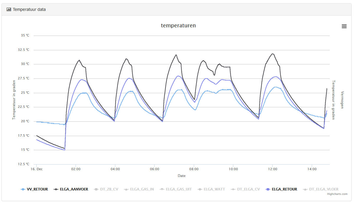

mkleinman schreef op woensdag 16 december 2015 @ 14:59:
Mijn temperatuurgrafiek van vandaag:
mkleinman: zie ik het nu goed dat je vv-retour hoger is dan je Elga-retour?
En is 'aan de bak - rust' bewuste strategie of de uitkomst van hoe de elga het bij jou nu eenmaal doet?
Hieronder ook mijn grafiek van de dag;Afbeeldingslocatie: http://www.polderhuis.org/images/20151215-Elga-Polderhuis.png
Zo te zien lopen we kwa aanvoertemperatuur niet zo heel ver uit elkaar: bij jou piekt hij naar 30, bij mij 24-25˚C. Bij mij echter geen 'aan de bak/rust', maar continu aan een (veel kleiner) bakkie.
Wat ik verder leer uit mijn eigen daggrafiek: de stops worden eerder verklaard door een te klein verschil (< zo'n 3˚C) tussen aanvoer en retour, dan fluctuaties in de ruimtetemperatuur.
Zou ik dat nog kunnen voorkomen? Pompsnelheid bv? Staat nu op max, statisch...

Bram-Bos schreef op woensdag 16 december 2015 @ 19:42:
Andersom, de VV retour is een fractie lager. Gemiddeld VV retour, 25 graden, retourtemperatuur bij de ELGA 27.5 graden. Aanvoertemperatuur 30 graden.
Dit is hoe mijn ELGA zijn werk doet.
Hoe staan jouw DIP switches trouwens?

mkleinman schreef op woensdag 16 december 2015 @ 19:49:
Dat bedoelde ik idd maar schreef het verkeerd op. Ik zou denken dat van je VV --> Elga de temperatuur omlaag zou gaan?
Dip switches hier: zie http://www.polderhuis.org/elga.html#karakter

Tussenstand ELG:
Ruimte temp 20,5C continue.
143 uur
Warmte 279,4 kWh
Electr 68,34
COP gemiddeld vanaf start 4,09
(Meten = weten)
Het merkwaardige is dat de COP bij 8C ongeveer 4,6 bedraagt terwijl bij 13 C buiten deze zakt naar 4,2
Het kan toeval zijn door temperatuur schommelingen, maar ik heb de indruk dat de basis load zwaarder gaat wegen bij lage vermogen waardoor de COP juist weer daalt. Welke COP's halen andere forumleden bij dit weer? Daar ben ik erg benieuwd naar.
Ik ben absoluut nog niet tevreden over mijn Elga.
