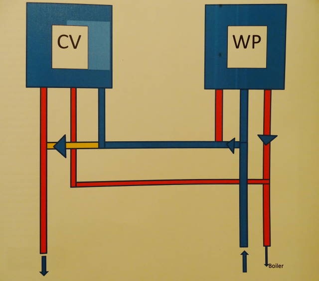

Bezuiniger schreef op zondag 29 november 2015 @ 13:29:
Over een paar jaar, als de prijzen van warmtepompen sterk gedaald zijn en de stroom waarschijnlijk nog veel minder kost dan nu het geval is zal deze afhankelijkheid echt niet meer zo sterk zijn. Want laten we wel wezen: waarom is iets dat eigenlijk niet veel meer is als een grote koelkast zo duur?
Dat heb ik met ook wel eens afgevraagd:
Afbeeldingslocatie: http://img.warmtecheck.nl/Ventilatiewarmtepomp.jpg

Er zit uiteraard wel iets meer sturing in een WP dan in een koelkast, uiteraard is de verhouding LL / LW wel heel groot.

en hoe ga je de buitenunit dan aansturen? en wat pompt het rond? en hoe binnentemperatuur te detecteren?

develdonk schreef op zondag 29 november 2015 @ 20:04:
Zou er bij zo'n mitsubishi geen regelsysteempje zitten? Een circulatiepomp voor het CV water heb je inderdaad nog nodig :) en een kamerthermostaat.
Je zal ook een andere warmtewisselaar nodig hebben dan deze... het gaat meer om het idee.
Waarom moet een elga 3000 euro kosten en een split airco buitenunit + warmtewisselaar + pomp en wat regelelektronica grofweg de helft.
Die elga is dan nog een relatief goedkope warmtepomp.. de rest is nog veel duurder!

Zwembadwarmtepomp zit dat regelingetje wel in, 750,- , ander wisselaartje en een pomp in een kastje en voila.
Far from 3200,-
Stel dat ze de elga nou eens voor 1800,- zouden verkopen, dan was dit topic heel snel heel groot denk ik.

Ik denk een warmtepomp aan te schaffen en om een foutmelding in de waterstroom te voorkomen heb ik de volgende opstelling bedacht of van iemand gestolen dat laatste weet ik niet en is dus zo bedoeld. Is dit een goed idee ?Afbeeldingslocatie: http://tweakers.net/ext/f/SYktZFzCWOqvqUVNHPoNIFWp/full.jpg
  • Tomexergie
  • Registratie: Maart 2014
  • Laatst online: 31-08 08:47
Joris Jasper schreef op donderdag 03 december 2015 @ 09:42:
Ik denk een warmtepomp aan te schaffen en om een foutmelding in de waterstroom te voorkomen heb ik de volgende opstelling bedacht of van iemand gestolen dat laatste weet ik niet en is dus zo bedoeld. Is dit een goed idee ?[afbeelding]
Mijn Wp en HR hebben maar twee aansluitingen.
Ik wil eerst een 100% Techneco opstelling proberen, parallel met die onbegrijpelijke haakse bocht. Uiteraard goed afstellen/inregelen. Als er bij parallel bedrijf onvoldoende stroming is (WP<1000l/h of/en HR in de foutmelding), dan heb ik nog een aantal alternatieven in de kast liggen.
  • Freemann
Freemann
CO2 Warmtepomp + VentilatieWTW
Tomexergie schreef op donderdag 03 december 2015 @ 09:56:
Heb je foto/schema van hoe het nu aangesloten is?
