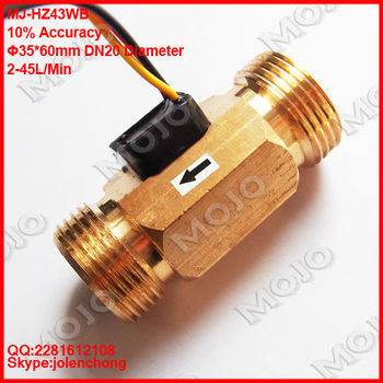

Ik heb hier inmiddels de CV-pomp van de WP vervangen door een Wilo Yonos pico 25 1-8.
Het was een spannende aankoop via marktplaats, een dag na de betaling kreeg ik de melding dat de verkoper niet helemaal betrouwbaar zou zijn.. Gelukkig was dat niet van toepassing op deze transactie, want donderdag werd hij keurig bezorgd. Ik had gehoopt dat die pomp 2000l/hr zou kunnen verpompen, maar blijkbaar is de leiding weerstand zo hoog dat deze pomp niet verder komt dan 1000 l/hr. Er zitten bij de warmtepomp nog wat haakse bochten, dat zou een forse weerstand kunnen zijn. In huis ligt er verder unipipe van 25 mm, dus daar moet toch wel wat water doorheen kunnen...
Maargoed, de flow is toch van ca 780 liter naar 1020 liter gegaan. Het is wat lastig vergelijken, maar eind november was de in- en uittrede temperatuur van de buitenlucht nagenoeg hetzelfde als nu. De COP lijkt iets hoger te zijn: 3,3 tov 2,9 eind november.
De Wilo pomp heeft in ieder geval een elektrisch vermogen dat 30watt lager ligt dan de vorige pomp dus dat is altijd meegenomen :-)

1 cuub per uur? Op max ? Welke stand is dat dan? Hoeveel meter?
Volle bak, zowel linksom als rechtsom. Hij geeft dan een opvoerhoogte van 7,5m aan en iets van 69 watt. De uitlezing van de flowmeter komt volgens mij overeen met het p,v diagram:
Afbeeldingslocatie: http://static.tweakers.net/ext/f/vpwcIkIbDUnsHuMmXkJ1lAfQ/full.png
Bij een opvoerhoogte van 7,5 meter en een vermogen van 69 watt kom je precies op een flow van 1 m^3 uit. Jammer dat het niet meer is, maar wel een bevestiging dat mijn flowmeter doet wat hij moet doen :)

mightym schreef op zondag 06 december 2015 @ 07:24:
De leidingkarateristiek loopt wel erg steil: 7,5 mWk bij 1m3/h. Er klopt iets niet. Een haakse bocht doet :
ongeveer 750 Pa=7,5 cmWK. Bij 10 haakse bochten heb je nog maar 0,75 mWk verlies.(Buis 22mm)
Zijn er soms in je huis thermostatische ventielen die alles wegknijpen, ook in de ruimte met de thermostaat?

Tomexergie schreef op zondag 06 december 2015 @ 07:53:
Nee, alleen vloerverwarming hier in huis. Er zit wel een thermostaatknop op de verdelers, maar die staan helemaal open. Ook de bypass klep in de vloerverwarming heb ik open gedraaid. Er zit een terugslagklep in de aanvoerleiding. Hoeveel leidingweerstand zou die opleveren? Ik heb ook nog een overstortventiel in het systeem zitten, ik zal eens kijken of ik die op de laagste stand kan zetten en of dat nog iets uitmaakt.
Bedankt voor de 'trigger' :-)

1 m3 op de stand vol gas lijkt me ook weinig, ik heb een 25 1-6 en die heeft een nominaal debiet van 3 m3.
Ik heb geen flow meter maar als ik dat pompje vol gas zet hoor je het door de leidingen gieren, lijkt me wel wat meer dan een cuubje per uur.
  • mightym
  • Laatst online: 20-08 07:50
Ik heb net het volgende gedaan: Alle bypasskleppen op de verdelers helemaal open en thermostaat open: 7,5m en 68 watt, of 5,0m en 40 watt.
Als ik de thermostaatknoppen dichtdraai, dan hoor je het overdrukventiel de bypasklep enorm fluiten. Het overstortventiel de bypassklep staat op 0,3 bar ingesteld.
Met wat meer moeite zou ik de afsluiters van de warmtepomp kunnen vervangen door twee driewegkleppen en kijken wat het debiet van de pomp is als ik hem alleen door de warmtepomp laat draaien... dan kan ik er achter komen of de weerstand in de warmtepomp zit of in de huisinstallatie...

mightym schreef op zondag 06 december 2015 @ 09:10:
Als ik de thermostaatknoppen dichtdraai, dan hoor je het overdrukventiel enorm fluiten. Het overstortventiel staat op 0,3 bar ingesteld.
Ik begrijp het overstort ventiel niet helemaal. Normaal zit er een veiligheidsventiel (3 bar) op een CV installatie met een overstort leiding naar het riool. Dit ventiel staat niet in de stroming en heeft dus geen weerstand. Wat doet jouw overstortventiel? Waarvoor is dat?
  • mightym
Tomexergie schreef op zondag 06 december 2015 @ 10:51:
Ik denk dat ik de verkeerde term gebruik, het is zo'n ding:
Afbeeldingslocatie: http://www.heatnet.nl/bypass.jpg
Mochten alle radiatorknoppen dichtstaan, dan gaat hij open.
Het veiligheidsventiel zit er uiteraard ook op.

Die heb ik op de vvw, is toch gewoon een flow meter om de flow op verschillende groepen af te regelen.

Net een paar metingen gedaan in drie bedrijfstoestanden. (CV-klep open+ bypass open, CV klep dicht+bypass open en CV en bypass dicht) In alle gevallen stonden de verdelers open. Ik heb ook nog bekeken of de flow nog afhangt van de flow van de verdelerpompen, dat is niet het geval.
De resultaten staan in het schema. De groene rondjes zijn de haakse koppelingen, dat zijn er in de stroomkring van de pomp toch nog een stuk of 14. Daar ben ik dan ongeveer 1 meter opvoerhoogte mee kwijt. Waar o waar zou de grote weerstand zitten.. Die terugslagklep is toch ook een vrij potige jongen, minimaal dn25 volgens mij.

De weerstand zit duidelijk in het WP gedeelte. Wat voor flowmeter heb je? Wat zijn de specificaties van de condensor van de WP?

Je hebt in het schema geen terugslagklep op de ketel, als de WP draait circuleert deze mee. Ik neem aan dat de ketel een eigen pomp heeft die echt uit staat als de ketel niet in bedrijf is. Anders drukt hij een deel van de flow van de WP weg i.v.m. parallele opstelling.
Weerstand:
Wat voor afsluiters heb je? Ik neem aan kogelkranen.
1) De warmtewisselaar van de WP kan veel weerstand hebben door
* Vervuiling door het ontbreken van een filter in de toevoer (Elga heeft dat)
* Kalk aanslag (nachtje in azijn)
* Niet het goede type voor CV capaciteit
2) Een of ander obstakel ergens in de leidingen; (moet geluid maken, is dus te controleren met grote schroevendraaier met heft tegen je oor.)
3) Het totale leidingsysteem heeft met de 11 haakse bochten, flowmeter enz enz toch te veel weerstand
  • mightym
Tomexergie schreef op maandag 07 december 2015 @ 17:07:
Deze flowmeter:
Afbeeldingslocatie: http://g01.a.alicdn.com/kf/HTB1upTvHVXXXXbTXVXXq6xXFXXXv/MJ-HZ43WB-DN20-G3-4-water-flow-meter-with-pulse-output-signal-sensor.jpg_350x350.jpg
http://www.aliexpress.com...al-sensor/1965085218.html
En dit is mijn warmtepomp.. heel veel info over de condensor zie ik niet, alleen dat de nominale flow 2000L/hr is...
http://gondzik.de/product_info.php?products_id=297

De CV ketel heeft een motorgestuurde afsluiter, die gaat open als de CV-ketel gaat verwarmen. Daar was een terugslagklep dus niet nodig.
De rest van de afsluiters zijn kogelkranen en bij de verdelers zijn dat thermostaatkranen en voetkleppen.
1) Vervuiling of kalkaanslag zou kunnen, maar lijkt me niet waarschijnlijk. De condensor zou 2000L/hr moeten hebben.. volgens de specs.. geen idee hoe betrouwbaar dat is...
2) Je hoort nergens vreemde geluiden, maar ik zal nog eens een rondje met de schroevendraaier doen :)
3) Dat zou iets kunnen schelen. Ik kan een aantal haakse bochten eenvoudig verhelpen, dan moet ik het systeem een keer laten leeglopen.
[ Voor 51% gewijzigd door mightym op 07-12-2015 20:26 ]

Bevalt die flowmeter een beetje? Die kost werkelijk waar helemaal geen drol
mkleinman schreef op maandag 07 december 2015 @ 20:26:
Ja hij meet de flow geweldig... maar met een beetje pech heeft hij een enorme interne weerstand 8)7
Nog even en dan gooi ik het hele systeem vol met drukverschil meters hahaha... dit kan ik gewoon niet hebben :)

In de specificaties staat nergens iets over de weerstand van de flowmeter. Maar dat zal wel meevallen want het is een vrijdraaiend schoepje met magneetje. Bij veel weerstand zou je hem moeten horen.
Ook jouw Meeting WP geeft geen info over de warmtewisselaar.
Weet je zeker dat de ketelpomp niet meedraait?
  • mightym
Tomexergie schreef op maandag 07 december 2015 @ 20:37:
100%

De kans is dan toch groot dat het in de WP zit. Is er een(vuil) filter voor de condensor? Wat zit er in dat kastje?
  • mightym
Tomexergie schreef op maandag 07 december 2015 @ 20:48:
Nee, ik denk dat er geen vuilfilter zit. Dit is het inwendige van deze warmtepomp... voor zover ik het mij er kan herinneren zag het er bij mijn warmtepomp ook zo uit :)

Bedankt voor de tip, deze ook besteld. Voor die paar euro kan ik dat altijd proberen.
Hoe werkt die pulsteller? X pulsen met 1000 liter?
Duurzame nerd. Veel comfort en weinig verbruiken. Zuinig aan doen voor de toekomst.

Dat is nog ff een truuk.. Je krijgt inderdaad pulsen en wat ze opgeven is (uit mijn hoofd,dus niet klakkeloos overnemen in je programma!): f = 8.1Q-5
Dus de pulsfrequentie is 8,1 keer de flow in liters/minuut - 5. en dat alles dan nog plus of min 10%.
Ik heb een stukkie software op een arduino draaien, ik wil je vanavond de sourcecode wel even pb-en.
