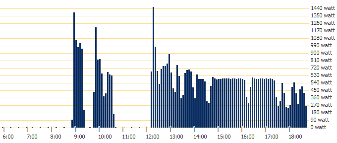

  • alberthakvoort
  • Laatst online: 14:20
Hoeveel mm leiding gebruiken jullie vanaf de Warmtepomp? De Ecodan heeft standaard 28mm knelkoppelingen. Nu is mijn boiler vat op dit moment voorzien van 22mm. Ook heb ik nog diverse 22mm kogelkranen liggen...
Heeft 28mm (functioneel) nut? (ten aanzien van 22mm?)

Je kan eventueel van 28 naar t stuk 22-28-22, ben je meteen klaar als je ringleiding 22 is.

3/4 en 22mm bij de wp , 25 mm renauh en 1" bij de vloerverdeler.
22 is prima lijkt me, dus ik zou een verloopje nemen.

Als je aanvoer 3/4 is is je 1" eigenlijk ook 3/4.
  • alberthakvoort
de losse 3 weg klep die bij de Ecodan meegeleverd is ook 3/4.
De leidingen naar de 3 vloerverdelers is volgens mij wel 28mm.

Bij mij zit er maarliefst 40mm buitendraad op de WP, maar volgens boekje is ie 3/4.
Ik ben dus meteen naar 22mm gegaan en dat gaat voor zover ik weet prima.

Na 1,5 week tijd voor een update over de Michl iwps-9d
Voordelen:
- Veel instel mogelijkheden, van watertemperatuur zowel in als uit tot het aanpassen van de defrost instellingen. Enkelvoudige timer. Keuze tussen automatisch, alleen verwarmen, koelen of in combinatie met boiler Het kan allemaal. Edit: Zelfs koelen in de boiler is mogelijk.
- COP lijkt in orde voor wat mijn natte vinger waard is.
- Electrisch element (die ik nog niet heb weten te localiseren) is grotendeels uit te schakelen, alleen voor defrost echt nodig.
- Wilo Yonos Para pomp standaard.
- Standby verbruik 9 W meteen na uitschakelen.
- Verlicht display, ook in standby (gedimt)
- Pomp draait door zolang de WP aanstaat in verwarmmodus.
- Geen defrost gehad op de 1e dag dat de temp tussen de 4 en 6c is, lijkt dat de grootte van het apparaat hier in het voordeel is.
Nadelen:
- Lawaaierig, ook op laag vermogen
- Als de WP startklaar is verbruikt ie al 200+ W (= alleen zo als de compressor gaat inschakelen, anders alleen pompvermogen).
- Laagste verwarm vermogen 1200 Wac.
- Thermostaat niet echt bruikbaar voor mijn situatie.

Buitentemperatuur hier vandaag.
Afbeeldingslocatie: http://www.familie-kleinman.nl/energie/wp-content/uploads/2015/11/buiten_22-11-2015.jpg
En verbruik van de ELGA
Afbeeldingslocatie: http://www.familie-kleinman.nl/energie/wp-content/uploads/2015/11/verbruik_22-11-2015.jpg

Aangezien dit topic wat actiever is dan het L/L topic: wat verbruikt die Elga dan nog veel in vergelijking met mijn Daikin. Oké, bij mij worden alleen de woonkamer en keuken verwarmd, maar dan nog. Met gemiddeld zo'n 500W kan ik bij een buitentemperatuur van 4°C mijn kamer blijkbaar op temperatuur houden.
En vanaf 14:30 uur was ik niet eens thuis, dus geen andere interne warmtelast.
Verbruik Daikin L/L warmtepomp
[ Voor 5% gewijzigd door antonboonstra op 22-11-2015 18:53 ]

hmmm heb de Elga/Toshiba weer werkend gekregen en draait nu stabiel boven de 50% vermogen en moduleert weer prima sinds 12:00 vanmiddag. De oplossing: stekker er uit (1 min) en tevens de stekker van de communicatieunit er uit getrokken van de buitenunit. Daarnaast middels b4+b5 geforceerd op standje "hoog" gezet.

  • Rol-Co
  • Laatst online: 03-09 23:40
Rol-Co
3,8kWpZ 4,98kWpO-Z-W 2,86kWpN
antonboonstra schreef op zondag 22 november 2015 @ 18:52:
En op temperatuur houden is dan hoeveel graden? En wat gebeurd er als je hem uit zet, hoe lang blijft het dan nog warm?
De meesten hier verwarmen een flink wat cuub's aan beton, dat is toch heel anders. Mijn pelletkacheltje kan ook in een half uurtje een warm gevoel geven maar als je hem uit zet is het met dezelfde snelheid weer fris.
Wel een lekkere warmte, dat wel.
  • develdonk
  • Laatst online: 14:04
veel? Met gem 900 watt hou ik een vrijstaande woning van 275m2 op temperatuur ipv 2 kamers en dat zonder bewegende lucht in de ruimte of units tegen de muur?
wellicht is het handig iets meer data te geven zoals oppervlakte, kamertemperatuurinstelling, buitenlucht temperatuur... zo kunnen we beter de performance vergelijken?

  • antonboonstra
  • Laatst online: 14:35
antonboonstra
8815Wp | WP | Tesla | Zero
Rol-Co schreef op zondag 22 november 2015 @ 18:59:
Heb de temperatuur inderdaad niet heel hoog staan, rond de 19°C. En het koelt inderdaad snel af als de unit uit staat. Maar is dat een nadeel? Betekent ook dat je de ruimte snel op temperatuur hebt en 'm dus niet lang van te voren in hoeft te schakelen.
Uiteraard kost het in eerste instantie veel energie om het beton op te warmen, maar als deze eenmaal op temperatuur is, zou het verbruik vergelijkbaar moeten zijn. De enige warmte die je dan toe moet voeren, is de warmte die je naar buiten toe verliest en hangt dus af van de isolatie van je woning en het temperatuurverschil tussen binnen en buiten.
develdonk schreef op zondag 22 november 2015 @ 19:00:
Sorry als ik de indruk heb gegeven een oorlog te willen beginnen tussen L/L en L/W warmtepompen >:) In mijn geval vind ik het voldoende dat mijn beneden verdieping op temperatuur is en de slaapkamers koud blijven. Dat de badkamer ook koud blijft is natuurlijk minder handig, maar dat is een duidelijk voordeel voor een L/W warmtepomp.
Helaas heb ik nergens vloerverwarming, dus zou een L/W warmtepomp voor mij een flinke extra investering worden. Aangezien de lucht netjes gefilterd wordt, vind ik bewegende (warme) lucht geen probleem.
Twee-onder-1-kap van 130 m2 / 400 m3 uit 1996, waar momenteel dus alleen de begane grond wordt verwarmd. Nu ik thuis ben met verlichting en computer aan, draait ie al een half uur op 250W. Buiten is het 3°C met een flinke wind, binnen 18,5°C.
[ Voor 12% gewijzigd door antonboonstra op 22-11-2015 19:36 ]

  • Rol-Co
Rol-Co
antonboonstra schreef op zondag 22 november 2015 @ 19:23:
Nee geen nadeel maar een andere manier van verwarmen dus niet echt vergelijkbaar. 19 en 19,5 is hier te koud voor een beetje tv kijken op de bank met de ipad, hij staat op 21 hier.

Ik kan nu wel merken met zoveel afnemers in huis dat het heel lang duurt voordat de kamer echt warmer wordt. Vanavond om 17:30 was die 19.53 graden ( DS18B20 ) en 19.9 op de Celcia 20. Het is nu 20.13 volgens de DS18B20 en 20.0! volgens de Celcia 20.
Eerlijk gezegd boeit me dat niet zo, het feit dat ik warme voetjes heb maakt het hier in de woonkamer heel erg aangenaam.
En kosten vandaag? 13,93kWh tot nu toe. :) Omgerekend 1,5m3 gas qua energie inhoud. #lachwekkend
Ik heb de WP uitgezet bij 13 KWH verbruik en de kamer was 20.5c

Het was vanmorgen netjes 20,5 in de kamer om half 6. Gisteren was het verbruik totaal net geen 10 kwh over de 24h.
Buiten was het net onder 0 vannacht, auto's stijf bevroren.

Hier was de woonkamer vanmorgen ook netjes 21.1°c met lokale buitentemp van -0,9°c.
Momenteel is het steady 21.0°c en geen klagen :)
Gisteren zaten wij op 16.4kWh verbruik voor de WP en dat was voor:
1. woonkamer+badkamer op 21°c
2. 15-20min. douchen (40 liter 65°c)
3. paar hotfill wasjes(75°c liter 65°c)
Als ik dan 12-15kWh voor Michl's en Elga's langs zie komen, dan vind ik het niet slecht van ons WP-"tje" (al kan/mag/moet het beter)

Zeker niet! Dan valt het allemaal wel mee met die COP van jou machientje denk ik.
[ Voor 7% gewijzigd door Rol-Co op 23-11-2015 13:17 ]
  • Freemann
Freemann
CO2 Warmtepomp + VentilatieWTW
Rol-Co schreef op maandag 23 november 2015 @ 13:16:
@freemann
Een verbruik cijfer zegt niet alles over de COP ;)
Gisteren zaten wij op een COP 2.3 en vandaag op 2.1-2.2 inclusief een nachtelijke vorst run van bijna 6 uur.
Ben benieuwd naar de komende dagen :)
