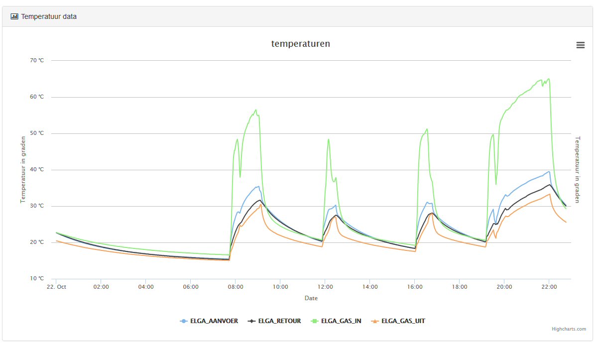

We ontlopen elkaar weer weinig. Ik zit intussen op net geen 100kWh voor deze maand. Ben wel aan het testen en dat kost ook extra aan kWh's.
Vanavond pompsnelheid ELGA verhoogd naar 5. Is nog net niet hoorbaar.
peauke schreef op donderdag 22 oktober 2015 @ 10:13:
Dat zou misschien kunnen helpen als vergelijkingsmateriaal.
Vlak voor einde van verwarmingsrun hier:
GAS_IN: 64,38 graden (en stijgende )
GAS_UIT: 33,19
ELGA_AANVOER: 39,44
ELGA_RETOUR: 35,81
Vermogen: 1.21kW
grafiek:
Afbeeldingslocatie: http://www.familie-kleinman.nl/energie/wp-content/losse_plaatjes/22-10-2015.jpg
GAS_UIT: 33,19
ELGA_AANVOER: 39,44
ELGA_RETOUR: 35,81
Vermogen: 1.21kW
grafiek:

  • develdonk
  • Laatst online: 28-09 21:22
RECTIFICATIE
@all above: ik was gisteren niet helemaal lekker maar zie dat ik een typo gemaakt heb die nogal wat teweeg brengt... Hieronder de correcte gemeten data wat het verbruik per dag is.
m.a.w. het eerder genoemde aantal kwh was per dag (had er wellicht kw/dag van moeten maken: stom! 8)7 )
Afbeeldingslocatie: http://i59.tinypic.com/20iw93b.jpg
zoals je ziet houden we niet van strijken.... ;)
verder hebben voor bovenstaand verbruik 5.225 wp op het dak liggen die gem. 5.300 per jaar aan kwh opleveren. (per jaar dus niet per uur of dag >:) )
[ Voor 15% gewijzigd door develdonk op 26-10-2015 07:37 ]
