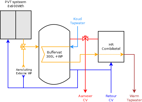

Voor ons is een losse warmtepomp nog een beetje onpraktisch (we kunnen hem eigenlijk nergens in huis kwijt). Een boiler met ingebouwde WP zou op zich nog kunnen, dan hebben we ook gelijk een buffervat:
http://www.econo.nl/warmtepomp-met-300-l-boiler
Die kan dan gewoon op de zolderkamer staan (bijkomend voordeel is dat de zolder in de zomer lekker koel is 8)) en kan voorlopig werken als CV ondersteuning, ik had zelf de volgende opstelling in gedachten:
Afbeeldingslocatie: http://tweakers.net/ext/f/GTNB51X6kikz1OG2HTmvMMoW/full.png
Waarbij de boiler niet als sanitairwater-boiler wordt gebruikt, maar als buffervat voor de CV. Tapwater gaat via de warmtewisselaar en (als het nodig is) de ketel.
Voorlopig is het dan een WP + HR-ketel, waarbij er (in de loop van volgend jaar) een PVT zonneboilersysteem op wordt aangesloten. De boiler heeft een middenaansluiting die gebruikt kan worden voor aanvoer van (middel)lage temperatuur-warmtebronnen.
Als we dan echt plaats hebben dan kunnen we altijd nog een grotere WP plaatsen, maar voorlopig denk ik dat dat niet nodig is. Op ons dak is al plaats voor bijna 9kW aan zonneboiler, en het huis is 280 m3.

Hoe wil je in jouw systeem voorkomen dat de collectoren in de winter kapotvriezen?

De collectoren zelf hebben nog een apart glycol-circuit met warmtewisselaar, dat heb ik alleen voor het overzicht op de afbeelding niet afgebeeld. Daar zit dus nog een aparte pomp, expansievat, en WW op aangesloten.
Twee spiralen verwacht ik niet nodig te hebben, als ik de boiler als sanitair-boiler wil gebruiken dan heb ik weer een extern buffervat nodig, en wordt ondersteunen van de CV installatie met de WP weer lastiger.
Het glycol-circuit van de zonnecollectoren direct op de tweede WW-spiraal aansluiten zou dan weer wel kunnen.
Houtkachel met CV hebben we van afgezien, omdat we daarvoor te veel leidingwerk moeten trekken naar de kachel toe.

Let wel op dat de warmtewisselaar relatief weinig oppervlak dus vermogen heeft en dat die aan de onderkant, die het eerste afkoelt zit => voorverwarmen van het sanitairwater gaat niet optimaal werken.
Aan de andere kant zit er 7 liter in die dus alvast op hogere temperatuur is, dat is al best de moeite.
Klopt ergens wel, het alternatief was om de boiler voor sanitairwater te gebruiken, maar dan vind ik zelf 200-300 liter weer een beetje overkill om warm te houden. Zo veel warm water ga ik niet in één keer gebruiken.
Bovendien zou dat betekenen dat ik de WP alleen in kan zetten voor tapwater en (bijna) niet voor CV, of dat ik een externe wisselaar nodig zou hebben.
Die boiler met twee spiralen vind ik wel een goed idee, want daar zit de warmwaterspiraal ook hoger en de WP heeft aanzienlijk meer capaciteit. 1,5kW tov. 4kW scheelt wel een slok op een borrel.
