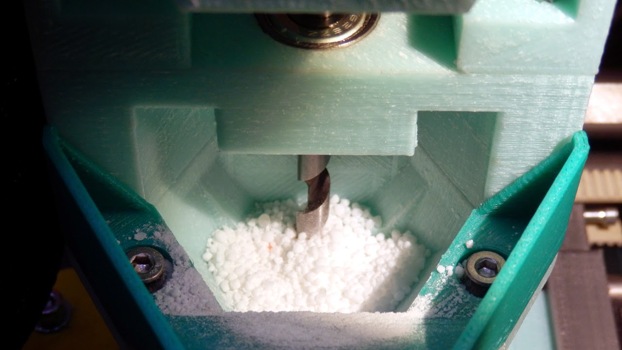

Quest for a Universal Pellet Extruder for 3D Printing
Afbeeldingslocatie: http://3.bp.blogspot.com/-l5zgqmR5_3U/VJMDolWpvnI/AAAAAAAAFpQ/LwlQRhnsfKA/s1600/pellet-extruder-isomalt.jpg
Met deze oplossing kan je ook de oude tuinstoel van de buren aan stukken slaan en die gebruiken O+

Die extruder van RichRap heb ik al heel lang geleden gezien. Een dekseltje er op kan geen kwaad, als de kop abrupte bewegingen gaat maken. En de snelheid van het printen zal heel laag zijn.
Daarnaast moet je hot-end een lange transitionzone hebben om het omzetten van korrel af te vangen.
Beter zou zijn om een filastruder te maken en je eigen rollen filament te maken van je restanten en of pellets. Zoiets:
https://www.youtube.com/watch?v=R2jDiR9Zltw
