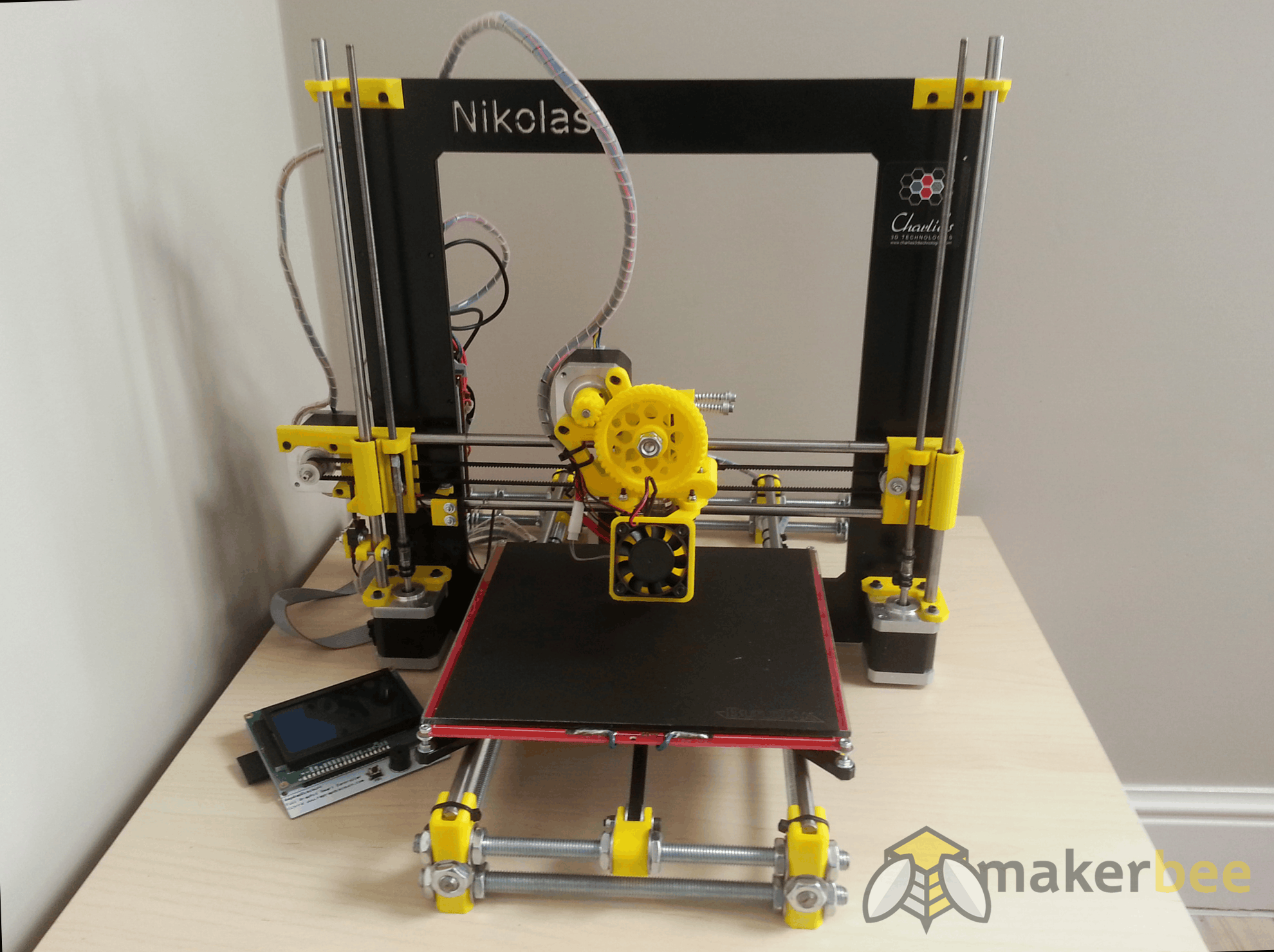

Gisteravond weer wat gedaan aan mijn DIY Prusa i3 Rework.
Y-assembly/Frame issues
Ik heb een Prusa i3 Improved frame van eBay.
Bij de locale bouwmarkt een stuk M10 threaded rod gekocht.
De achterste rod van de Y-assembly is namelijk te kort voor het bevestigen aan de achterkant van mijn frame.
Frame moet nog aangepast worden, want deze gaat uit van 8mm threaded rods.
Dus uitsparingen onderin moeten dus 2mm breder worden.
Maar aan de achterkant waar die M10 in schuift is te laag.
Gelukkig is het frame van MDF en is een aanpassing niet moeilijk.
Z-assembly/Frame issue
De smooth rods zitten iet wat los in de oortjes van het frame. En dat maakt de printer wat rammelig.

Op eBay vond ik deze kit, zou dit wat zijn? 435 inclusief verzending lijkt mij een goede deal? Frame is het model P3Steel, extra stevig tov een aluminium of MDF ontwerp van de i3. Als hotend wordt de Budaschnozzle V2.0 meegeleverd. Er staat niet vermeld om welk Arduino bordje het hier gaat, ik vermoed een 'normale' Arduino Mega icm de genoemde RAMPS 1.4, heb een bericht gestuurd naar de adverteerder, hopelijk gauw een reactie.
Wat denken jullie, goede deal voor een beginner met weinig geld?

In die kit zit een e3d nozzle (budastyle die zijn dikker dan bevoorbeeld de 22mm designs zoals bijv de Jhead) en een RAMPS 1.4 in mn beste spaans. Tja weetje je weet toch niet wat je precies koopt das vaak het nadeel van internet. op zich ziet ie er wel goed uit maar hij heeft iig geen heatbed als ik het zo bekijk....
hier het vertaalde gedeelte via google translate
Het is de geëvolueerde model I3 Prusa ontworpen door "Irobri" complete kit met alles wat je nodig hebt om jezelf te springen uw eigen printer wordt verkocht.
Afgeleverd verzoek neemt voor te bereiden een 7 dagen of zo, neem dan contact geleden per post naar kleur in te stellen en afwerkingen, alsook de wijze van betaling. LCD-scherm voor printen zonder toezicht zonder een computerscherm.
Prijs met verzending inbegrepen.
- Hotend Buddaschnozzle V 2.0. E3D ALL METAL. etc ..
- Elektronica Arduino, ramps 1.4, 70oz hoog koppel motoren, lcd 4gb sd-kaart, etc.
- Aanpasbare Marco in kleur die de klant wil, kunt u onder andere een logo, naam, enz.
- Inclusief: alle kabels van de motoren, eindschakelaars, thermistor, keramische motorkalibratie schroevendraaier.
- Schepen met elektronica en geconfigureerd en menu's op het LCD-scherm in de gewenste taal, aangepaste opstart boodschap, etc.
- Technische bijstand en ondersteuning door middel van foto's, whatsapp en handleidingen tijdens het assemblageproces om het gemakkelijker voor u om uw printer zo snel mogelijk werkend te krijgen te maken.
De printer wordt geleverd met gedrukte stukken in de door de klant gekozen kleur.
je mag de kleur dus zelf kiezen :)

  • wortelsoft
  • Laatst online: 18:48
@zeadope heb je een link naar de plek/verkoper waar je dat frame vandaan hebt?
  • uname -r
  • Laatst online: 23-07-2025
De RAMPS-FD versie die ik heb heeft ook automotive fuses. :)
Frame: http://m.ebay.co.uk/itm/221422477721?_mwBanner=1#
  • reddo
  • Laatst online: 31-08 13:38
Leuk frame waar waarom geen alu ? Op de foto is ie al scheef en dat vind ik dan weer wat jammer....
Afbeeldingslocatie: http://i.ebayimg.com/00/s/MTYwMFgxNTk5/z/CKgAAOxykUZTgg-6/$_57.JPG
http://www.pvoutput.org/intraday.jsp?id=13642&sid=11522
  • uname -r
Frame staat op de foto zonder enige schroefmontage of Y-assembly, behalve in elkaar geschoven delen.
Hij kwam in ieder geval wel recht aan.
Aluminium vind ik persoonlijk niks (single plate), wel ben ik fan van stainless steel (P3Steel met oortjes, design als van jouw i3 reddo).
Een stalen frame staat in mijn toekomstige upgrade lijstje, samen met TR8 acme rods.

  • uname -r
reddo, een P3Steel frame kost rond de €100 euro. En is ook stabiel door het gewicht van het staal, heeft alleen geen bottom plate onder de Y-assembly.
Als ik upgrade dan wordt het dat of een box frame.
Voor ongeveer hetzelfde geld kan ik ook een box frame in elkaar steken, met de elektronica dat ik dan zou hebben liggen. Zou de meest stabiele keuze zijn volgens mij.

De rebuild van mijn Prusa i3 is klaar <3 Later upload ik wel nog een betere foto!
Prusa i3 makerbee.buzz
werkt dat zwarte plaatje een beetje om op te printen?
waar heb je die vandaan?
Edit
ah buildtak blijkbaar verkoopt charly dat nu ook :)
[ Voor 28% gewijzigd door WeeDzi op 27-01-2015 16:52 ]
  • ctrlaltdelbe
  • Laatst online: 19:18
WeeDzi schreef op dinsdag 27 januari 2015 @ 16:16:
Dat zwarte plaatje is een glasplaat met een laagje BuildTak op. Schijnt goed te hechten, maar ik heb het nog niet kunnen testen. Carbonvezelplaatjes schijnen ook heel goed te werken.
