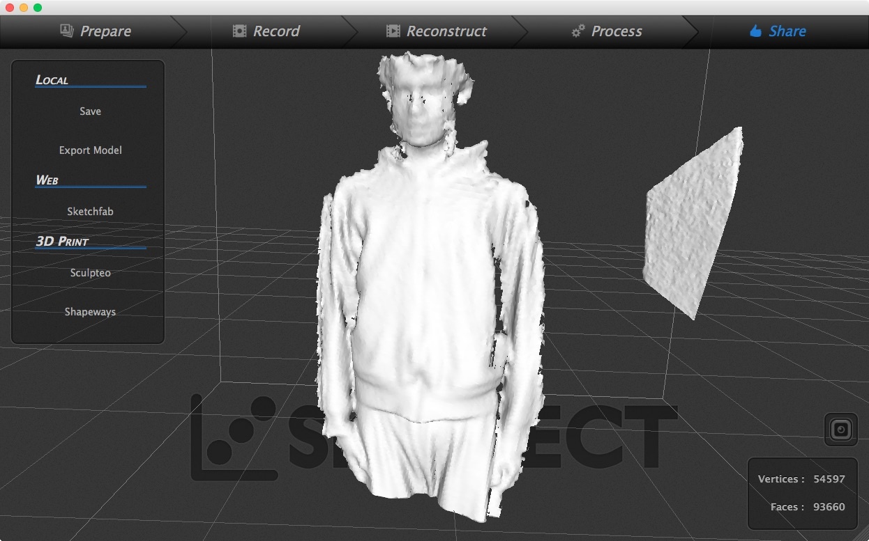

Zojuist skanect software getest. Ik weet dat de resolutie van de depth sensor redelijk laag is.
En dus ook net bevestigd, kleine objecten scannen, zoals een model autootje gaat niet. Mijn zoontje scannen daarentegen wel. :P
skanect
Afbeeldingslocatie: http://tweakers.net/ext/f/FGMYGP0lGlkshSBrXq3B4wSj/thumb.jpg
Ik door zoontje van 2 gescand.
[ Voor 44% gewijzigd door uname -r op 07-01-2015 12:04 ]

Tja, verwacht er ook geen superkwaliteit voor. Voor die paar tientjes leuk speelgoed om mee te spelen. Heb gisteren snel een scan gedaan met ReconstructME. Heb het idee dat ik de scan wat te snel heb gemaakt, als in te snel gedraaid.
Afbeeldingslocatie: http://s14.postimg.org/4kuk8yw2p/mesh.jpg
Ga er nog wel ff verder mee spelen.

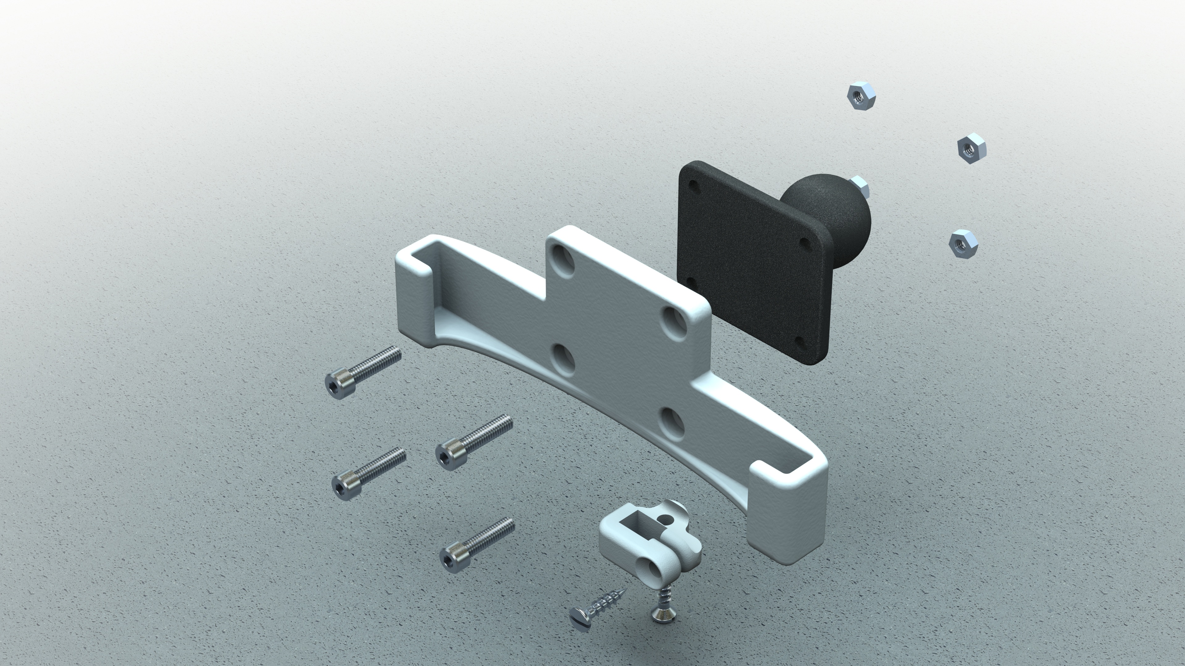

  • eiPionezero
  • Laatst online: 19:52
Afgelopen vrijdag had ik een uiterst belangrijk tentamen, als student met zeer weinig discipline betekend dit een week lang studeren soggen met dit als resultaat:
Afbeeldingslocatie: http://tweakers.net/ext/f/I9gwQtyDZkcf6H127IN9j9zU/medium.jpg(DM voor bestanden)
Een leuke autohouder voor mijn telefoon, klaar om geprint te worden. Laten printen vind ik vrij prijzig tov de prijzen die DX.com hanteert voor autohouders, dus leek dit mij een goede reden om zelf eens een 3D-printer aan te schaffen. Als ik flink wat ga printen (evt extra verdienen via 3Dhubs) zou dit goedkoper moeten zijn op de lange termijn.
Als student heb ik niet overdreven veel geld, ik wil maximaal voor maximaal 400-500 een kit aanschaffen. Mocht deze hobby mij niet bevallen, dan wil ik hem met een halfjaartje verkopen met maximaal 100 verlies, als 'leergeld'.
Verdere wensen: mogelijkheid om zeer strak te printen, liefst mogelijkheid tot lagen van 0.1mm voor kleine precisie-onderdeeltjes.
Geld is voor mij een groter probleem dan tijd. Sleutelen is voor mij geen enkel probleem, is juist leuk :)
Na een fiks aantal uren te hebben rondgelezen in oa dit topic en reprap.org ben ik tot de conclusie gekomen dat een printer kopen en dan al doende te leren effectiever is dan zeer veel uren investeren in rondsnuffelen en leren op internet. Zodoende: tijd om een machine te kopen! :)
Tweedehands lijkt mij de meeste B4B op te leveren, na een tijdje zoeken op marktplaats ben ik tot de volgende selectie gekomen:
Ik woon in de provincie Groningen, kan gratis reizen met het OV en heb de mogelijkheid tot het lenen van een auto.
