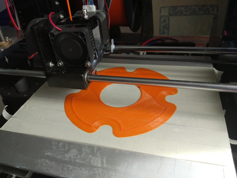

BiLo schreef op maandag 8 februari 2021 @ 14:19:
heb je een ouder huis? last van tocht?
Ik heb inderdaad een oud huis (1947) en de printer staat erg dicht bij een raam. Aangezien het oude kozijnen zijn zal het vast een beetje tochten.
lennertvdkort schreef op maandag 8 februari 2021 @ 14:20:
Heb je het met meerdere pla soorten?
Heb zelf van de week een rol Pla van 1233d weggegooid, print prima maar bed adhesion is gewoon niet te filmen. ook na meerdere droog-sessies. is een wat oudere rol, dus gok dat de rek er toch uit gaat na een tijd.
Zoniet zou ik je aanraden je bed eens te reinigen met aceton(alleen de smooth plaat!!). Dat werkt volgens Prusa als verfrisser voor de adhesion. Ik doe het ook eens in de zoveel tijd(het is dus geen vervanger voor alcohol)
Ik heb meerdere PLA kleuren, allemaal van 123. Waar ik nu mee print is vorige week nieuw uit de doos gekomen. Ik dacht voorheen dat het misschien aan de kamer temperatuur zou liggen. Die is standaard 15 graden. Maar ik las juist dat het bij PLA juist voordelig zou zijn.

Thoit schreef op maandag 8 februari 2021 @ 14:19:
De laatste 2 prints wel ja. De prints daarvoor was het moeilijk te beoordelen.
Ik gebruik zelf 3dlac spray voor betere adhesion, zorgt toch voor een net wat betere verbinding.
Aceton gebruik ik elke 10-15 prints wanneer het net wat minder begint te hechten. Daarna is het tot nu toe inderdaad veel beter. Ik doe voor elke print met IPA 99% het koude bed af.
Wanneer het niet lekker loopt doe ik ook de first level calibration nog een paar keer fine tunen.

Thoit schreef op maandag 8 februari 2021 @ 14:20:
Probeer eens wat er gebeurd als je een kartonnen doos om je printer zet.
Zo voorkom je tocht langs je print.
Verder, hoe warm staat je bed?

jbhc schreef op maandag 8 februari 2021 @ 18:17:
Dat zou ik eens kunnen proberen inderdaad. Een enclosure maken van de bekende Ikea tafels staat sowieso nog op de planning.
Het bed staat standaard op 60 graden. Had al 55 en 50 geprobeerd, zelfde probleem.
Het probleem lijkt nu weer verholpen te zijn. (klopt af!) Gisteren een nieuwe print gestart en die ging goed. Het was echter een ander object dan degene die de hele tijd fout gingen. Af en toe wil je ook weer eens effe wat motivatie met wat goed gaat. Wat ik heb gedaan is het volgende: bed schoon gemaakt met Aceton, vervolgens nog eens met Dreft en warm water het geheel schoon gespoeld. Na de Aceton behandeling zag ik dat er nog een beetje een vet laagje op zat dus vandaar de Dreft kuur erna.
Wat ik nu ook die is elke keer op een ander stuk op het bed printen. Ik deed standaard altijd in het midden, nu ga ik gewoon de hoeken af. Dan heb je altijd een schoon, en kan er niks van de vorige print zitten. Voor de toekomst ga ik denk ik maar eens wat duurdere Filement proberen, lees dat sommige mensen daar ook een groot veerdeel mee hebben gehaald.
Bedankt iedereen voor de snelle en vele reacties! Zo te zien moet ik snel maar met een Enclosure gaan beginnen :)

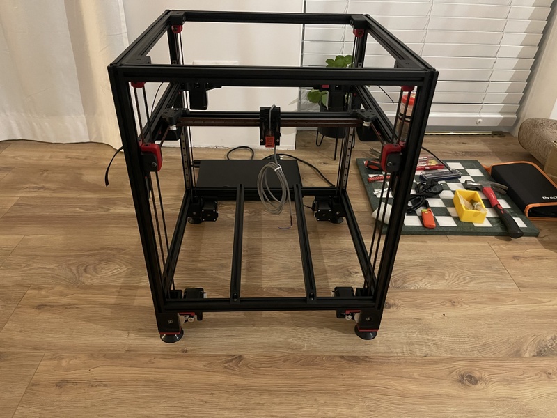

  • BiLo
  • Laatst online: 29-10 14:23
Het begint vorm te krijgen <3
Afbeeldingslocatie: https://tweakers.net/i/2YioQ7WkjRtWeWT8MWaiMNM3Bes=/x800/filters:strip_icc():strip_exif()/f/image/sszS0neVzKsoowFG6hdCQEFr.jpg?f=fotoalbum_large

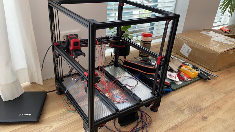

Alle elektronica zit er inmiddels in. Ik heb uiteindelijk voor Mainsail gekozen boven Octopi, Klipper geinstalleerd, MCU's geflashed en toegewezen. De eerste bewegingen over Z waren gisteren een feit! De printer.cfg is nog niet compleet, deze zal ik gaandeweg nog aan moeten passen.
Heated bed doe ik als laatste, dat scheelt nogal wat gewicht met het omdraaien van deze kolos.
Helaas nu aangekomen bij het minst leuke gedeelte, alle kabels op maat maken en alles netjes wegwerken :O Ik zal ook een beetje haast moeten maken, vrouwlief is de zooi in de woonkamer een beetje beu aan het worden.
Tot nog toe geen problemen ondervonden met de Aliexpress kit.
(Voor iemand die nog twijfelt, deze review laat mooi de inhoud zien: https://3dprintbeginner.c...oron-kit-a-detailed-look/)
I.p.v. de Coroplast plaat uit de BOM heb ik 4mm kanaal plaat gekocht. Ik twijfel nog wel over glas over plexiglas.
