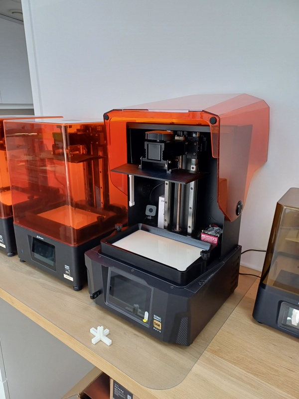

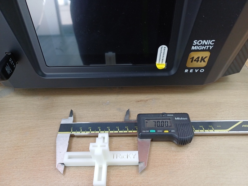

Gisteren de laatste aanwinst binnen gekregen, phrozen revo. Leuke features wel. Nu alle resins nog instellen.Afbeeldingslocatie: https://tweakers.net/i/UCWGH9sqZQ2J0_fusZZ2Cx_xcQc=/x800/filters:strip_icc():strip_exif()/f/image/WHDnWd7SIs8BqVTiIVl3pnaK.jpg?f=fotoalbum_large
Afbeeldingslocatie: https://tweakers.net/i/UPFQTjmGhXdmpNQvJF7vU_JCvy0=/x800/filters:strip_icc():strip_exif()/f/image/EcpBA4KE4u9vQdYHcuIKELme.jpg?f=fotoalbum_large
Afbeeldingslocatie: https://tweakers.net/i/Hv3b7G8rt5GjOyEqYu9u6qYzK9M=/800x/filters:strip_icc():strip_exif()/f/image/6FDqrTfgOLPb5HqAWxJpFNl1.jpg?f=fotoalbum_large
Afbeeldingslocatie: https://tweakers.net/i/qSGrlPT6AVKcs994QMfwqP8bP3g=/800x/filters:strip_icc():strip_exif()/f/image/Tu7dTuxEJThkacnV7OGbR7wj.jpg?f=fotoalbum_large
