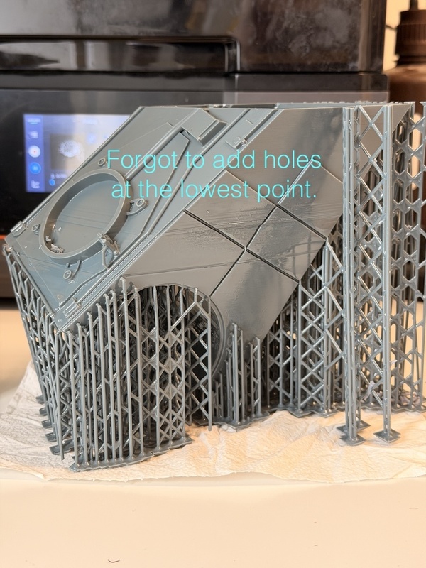

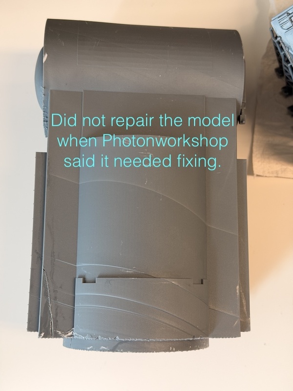

Ik heb mijn printers, maar weer eens wat groots laten printen
Y-Wing studio scale, model van Alain Rivard.
Ik ben blij dat ik bijna altijd met dezelfde resin print, de printers zijn zo goed afgesteld, dat ik probleemloos kan aanzetten en printen :)
Anycybic M7-Max en M3-Max met ABS like resin 2 van Elegoo.
En nu zie ik ook pas hoe groot een Studio Scale Y-Wing is _/-\o_
Afbeeldingslocatie: https://tweakers.net/i/Xi8882vNeXktWmKhj6x5Mo3YVZA=/800x/filters:strip_icc():strip_exif()/f/image/nvpEozK30025z37qvVNknzGC.jpg?f=fotoalbum_large

Goed bezig :-)
Ervaring op doen met support, wat wel en niet werkt dat is echt de uitdaging. En je model hol maken met uitstroom gaten maken (uit het zicht) helpt ook. Ik heb al tijden een extra resin tank staan, dan kun je in elk geval doorprinten en kun je tank schoonmaken beetje uitstellen :-)
Ja, vooral als je de IPA te lang in de Wash bak laat staan... Er slaat altijd resin neer, da's niet mooi en vast geplakte resin residue uit de wash proberen te halen... brrrr.
Dus nu work-flow toch maar aangepast. Na schoonmaken gaat de IPA uit de wash altijd terug in de jerrycan. Meer werk, maar daarmee blijft in elk geval de wash bak (langer) schoon.
Have fun 3D-printing _/-\o_

Even als voorbeeld wat er gebeurd als je niet goed oplet :)
1e foto, vergeten het model te laten repareren door PhotonWorkshop, terwijl deze wel aangaf dat er wat loos was (doet het eigenlijk met elk model :)
2e foto, vergeten drainholes te maken, en door suction is dit het resultaat :/
Dit waren grote prints, en heb ik bijna 1 liter resin verspild |:(

@absrnd Dat is balen… zeker bij grote prints. Zonde!

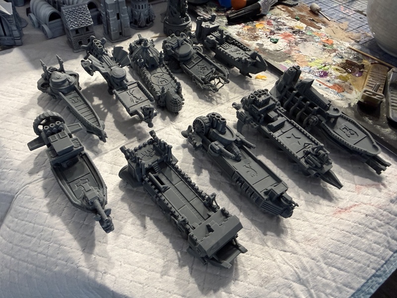

Ik ben zelf ook weer begonnen met printen! Een hele tijd niets gedaan. Maar sinds ik mijn uhm.. kuch - backlog - kuch.. aan het schilderen ben geslagen kwam ik er achter dat een aantal zaken ontbraken, en weer nieuwe prints op de wenslijst stonden! Dus maar weer een voorraad Resin besteld (12x 1L ABS Like 3.0 Space Grey van Elegoo).
Hoogste op mijn wenslijst stonden de alternatieve airships voor Scythe! (Incl. Een fan made ship die ik ga inzetten voor de nieuwe faction uit Duel of Meloch;
Afbeeldingslocatie: https://tweakers.net/i/f7TOoqh0TKWeY7YA2asIolwFkVc=/800x/filters:strip_icc():strip_exif()/f/image/9Ux2l19Fcgu7KCBwcfYq1cNi.jpg?f=fotoalbum_large

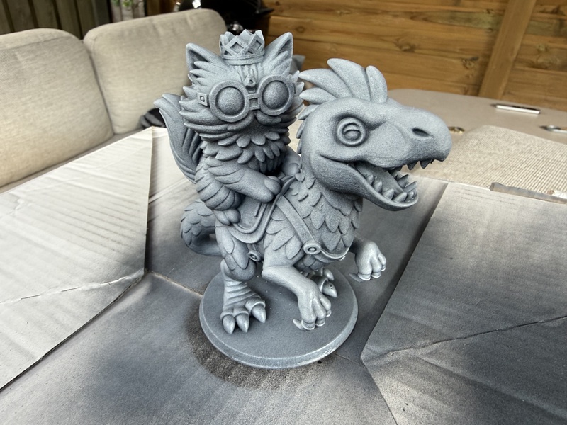

Mijn vrouw dacht… oh nee niet weer. Dus om haar ook blij te maken maar eens wat voor haar geprint 😎
Afbeeldingslocatie: https://tweakers.net/i/1-43arambrJ_LpHQIuVIIOd9poI=/800x/filters:strip_icc():strip_exif()/f/image/K31pfBdmXt51BnAHhN1YgavK.jpg?f=fotoalbum_large
Princes Donut vroeg ze eigenlijk om, maar kon zo snel geen leukere vinden (inmiddels wel, daar is de printer nu mee aan het stoeien!!)

Balen man! Niks zo frustrerend als een grote print doen en als je de kap open doet ziet dat het mislukt is.
Ik had laatst een Lychee filmpje op YouTube gezien waarin ze aangaven dat het repareren van presupported modellen niet aan te raden is. Je breekt vaker dan dingen dan dat je daadwerkelijk iets fixt. Ik heb nu ook al redelijk wat modellen geprint waar Lychee aangeeft dat er fouten in zitten, maar wel gewoon zonder problemen print.
Wat is daar nu wijsheid in?

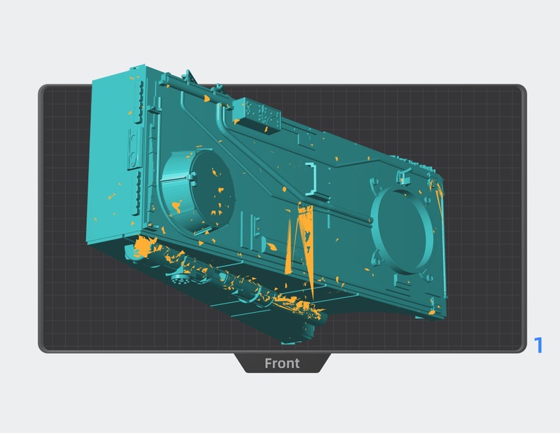

Ik gebruik Chitubox om de supports te maken (PhotonWorkshop heeft niet zulke uitgebreide opties)
Maar als ik dan het model in Photonworkshop importeer, en slice, dan zie ik duidelijk de problemen als ik door de lagen heen scroll.
De grootste problemen worden veroorzaakt als ik het model in Chitubox uithol en drain gaten maak.
In orange worden de problemen aan getoond, na de reparatie zijn deze geheel verdwenen.
Afbeeldingslocatie: https://tweakers.net/i/HK2PaL7bithWDc2FKYddiwo4s1c=/800x/filters:strip_icc():strip_exif()/f/image/tZ5zzRZrYGIRV3nZLVoXLxud.jpg?f=fotoalbum_large
