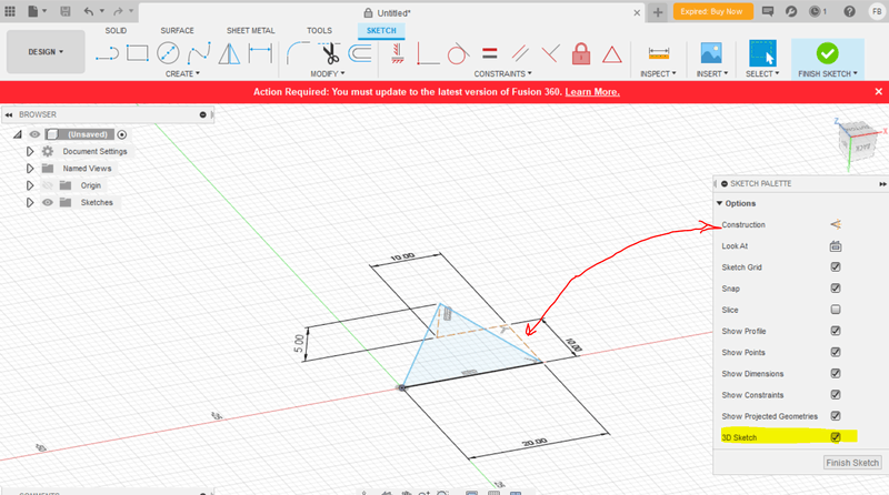

  • K!K
  • Laatst online: 22:15
K!K
Hopelijk pas mijn vraag in dit topic?
Mocht het niet zo zijn hoor ik graag waar ik dit wel kan/mag vragen?
Ik zit met een vraag ik heb in Fusion 360 een soort van lasdoos gemaakt.
Omdat in deze lasdoos wat elektronica zit wat moet aansluiten op mijn Loxone domotica systeem wil ik dit ook een beetje de zelfde uitstraling geven.
Het is natuurlijk de bedoeling dit vervolgens met mijn Prusa MK3S te printen!
Echter krijg ik het niet voor elkaar.
Hoe wordt deze structuur genoemd en wie kan me op weg helpen dit te maken? Misschien denk ik te moeilijk of is het juist moeilijk maar ik zie het even niet meer.
Het gaat om de soort van driehoek structuur boven op de module. Elk kruispunt ligt op een verschillend niveau met behoud van de 45 of 90 graden hoek die je in de lijnen kan vinden.
Afbeeldingslocatie: https://tweakers.net/i/KbE5nlBFQdZ5nzZftVogSgBzqAs=/full-fit-in/4000x4000/filters:no_upscale():fill(white):strip_exif()/f/image/EWPXqhN5ObpAtHilBYwcEA75.png?f=user_large
In een sketch heb ik dit gemaakt omdat ik gedacht had dit te kunnen maken met een "Rectangular Pattern"
Afbeeldingslocatie: https://tweakers.net/i/MW6u9dn-YyodPfsD-Uvo_N9-X_0=/800x/filters:strip_exif()/f/image/uUhjXS3cAlWh3MlYtOkGeOOk.png?f=fotoalbum_large
Maar als ik dit vervolgens ga extrude dan zie je de hoeken van 45 en 90 graden al veranderen.
Afbeeldingslocatie: https://tweakers.net/i/bbZBAZ4ontvsbqgcpxUJBWp2rj8=/800x/filters:strip_exif()/f/image/K0BwWWlapUgBmRBzo3NeGKKO.png?f=fotoalbum_large
@K!K Waarom krijg je het niet voor elkaar dan? Dit lijkt me geen onmogelijke vorm om te printen, mits je de juiste supports gebruikt. Als je graag een heel cleane look wil moet je oplosbare supports gebruiken en heb je een MMU o.i.d. nodig.
Never mind, dit is een ontwerpvraag en ik had niet goed genoeg naar het 2e plaatje gekeken. Hoe lopen de horizontale ribben in je ontwerp? Het lijkt me dat het nagenoeg onmogelijk is om de driehoeken te maklen als je die vlak door laat lopen.
[ Voor 36% gewijzigd door ocf81 op 01-02-2021 21:22 ]
© ocf81 1981-infinity
  • haarbal
  • Laatst online: 20:41
@ocf81 , ik geloof dat het modelleren hem niet lukt.
@K!K, probeer eerst een klein stukje te maken en ga dat dan patternen.
Mechwarrior Online: Flapdrol
  • K!K
K!K
@ocf81 De horizontale ribben zit ook hoogte verschil in. Allen de 2 buitenste horizontale lopen echt op een niveau
Afbeeldingslocatie: https://cdn.webshopapp.com/shops/97764/files/42239562/800x600x2/loxone-miniserver-gen-1.jpg
Hier is het iets beter te zien.
@haarbal Dit heb ik ook al geprobeerd. Het is niet dat is na 10 minuten prutsen de vraag hier gepost heb.
Eigelijk had ik iets moeten hebben dat ik op een punt kan extrude.
Elk punt waar 6 lijnen zich kruisen dit punt met (x)mm verhogen of verlagen.
Maar na mijn idee kan je alleen een heel vlak extrude.
wat ik zou doen is een wireframe maken van losse edges op de horizontale lijnen waar je dan dan de polygonen vormt door de diagonalen te verbinden op de toppen en de dalen van de horizontale lijnen en daar dan een thickness op toe te passen.
  • K!K
K!K
Kan je hier iets meer uitleg over geven? Dit is nieuw voor mij....
  • haarbal
In fusion heb je naast "solid" ook "surface", boven sketch, extrude etc. Daar kan je dan puur het oppervlak maken en pas later dikte geven.
Ik heb een achtergrond als 3D Programmeur, soms verlies ik even het contact met normale mensen als het om dit soort zaken gaat sorry :+
Een polygon bestaat uit 3 of meer edges. Een edge is een lijnstuk tussen 2 vertices, ofwel punten in een 3D-coordinatenstelsel. In de meeste programma's, waaronder Blender en FreeCAD kan je gewoon met vertices en edges tekenen, dus ik ging ervan uit dat dit ook kan in Fusion360.
Wat je dus moet doen is een lijnstuk maken voor elk van de toppen en dalen op de horizontale lijnen, waarbij je de vertex van het vorige lijnstuk hergebruikt als startpunt voor het volgende lijnstuk. Daarna verbindt je de vertices van lijnstukken van de horizontale lijnen diagonaal met lijnstukken die gebruik maken van de vertices die je voor de horizontale lijnen gebruikt hebt. Als je dit in Blender gaat doen moet je er wel even op letten dat je Blender in triangle mode zet. Standaard maakt Blender gebruik van Quads.
  • K!K
K!K
Ik ga er morgen eens naar kijken en wat tutorials er bij zoeken. Alvast bedankt voor de hulp!

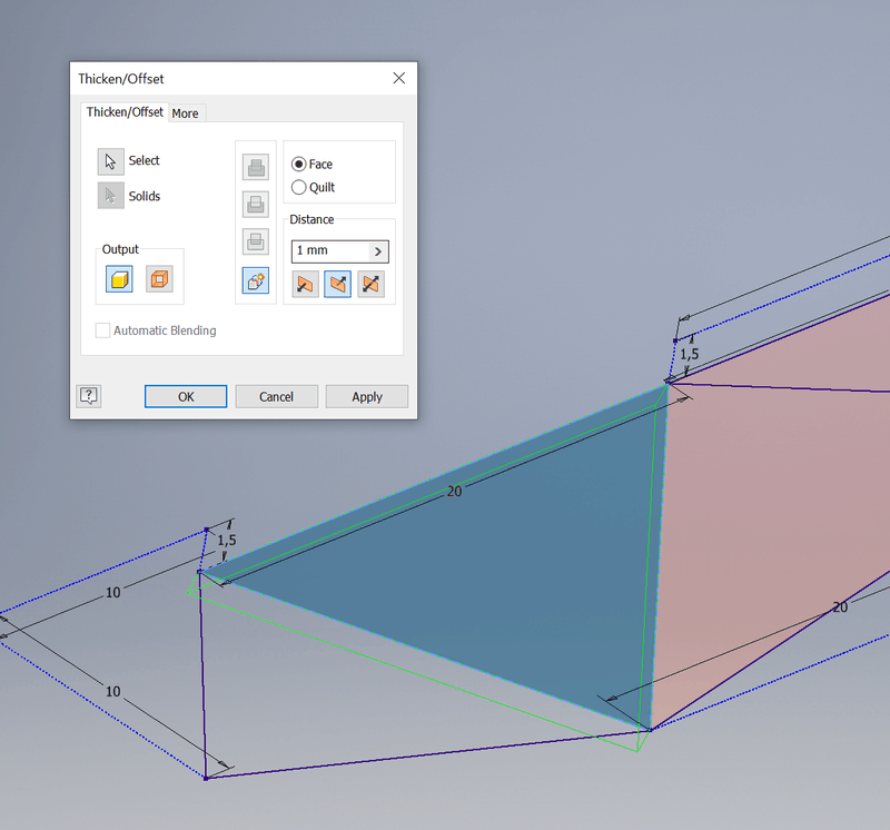

  • FRANQ
  • Registratie: Juli 2017
  • Laatst online: 22:20
@K!K
Je moet een 3D-sketch wireframe maken.
Maar let op, elk lijntje een eigen sketch geven!!
Afbeeldingslocatie: https://tweakers.net/i/N24_CamZbpoFphcpmzuE5Uc7p98=/800x/filters:strip_exif()/f/image/nF7BJUvqMflISmCVUBSHUgcH.png?f=fotoalbum_large
Dan een surface patch maken telkens een driehoekje.
Tot je dus alle diehoekjes als surface hebt.
Afbeeldingslocatie: https://tweakers.net/i/5Bwjz1y11TVaYmltqoJmWCAD3s8=/800x/filters:strip_exif()/f/image/rWFNFinFNmVxT6RJREmz70uZ.png?f=fotoalbum_large
Dan met thicken de surfaces opdikken, hierna kun je de surfaces van visible af halen.
Afbeeldingslocatie: https://tweakers.net/i/2gGYixbUTeHe9ZfEp7IGsZaj-r8=/800x/filters:strip_exif()/f/image/0wB9SHCEpy9UlurWtBKkLBPf.png?f=fotoalbum_large
Afbeeldingslocatie: https://tweakers.net/i/wHoixwtE1wlmrCV81a763Usw6uc=/800x/filters:strip_exif()/f/image/mqvqeXcG3ZrjoQfckJ4TI3rx.png?f=fotoalbum_large
Ik heb zelf geen fusion ervaring, maar in inventor gaat het op bovenstaande manier.
Ik verwacht dat het in fusion hetzelfde werkt.
Mocht het nou niet lukken zou ik inventor downloaden en het in de proefperiode tekenen, of een educatieve gratis licentie activeren. (of de serial van je werk (collega?) gebruiken)
[ Voor 4% gewijzigd door FRANQ op 02-02-2021 09:10 ]

Onderstaande is eigenlijk wat ik zoek...
Maar dan is de 3 hoek vorm creëren een probleem.
Met een aantal vierkanten of rechthoeken lukt dit wel (ondanks dat de lijnen niet strak zijn maar met een radius). Al verwacht ik wel dat dit met een instelling op te lossen zou zijn.
Als ik van elke driehoek een new body maak en dan vervolgens een move van de body kan ik de driehoeken onder een hoek zetten maar er ontstaan dan kleine ruimtes tussen de driehoeken.
Afbeeldingslocatie: https://tweakers.net/i/N_XZmzThmMKwveOoXZ1_5qInLMU=/800x/filters:strip_exif()/f/image/FWf5LsA24It4ddTi8OHy17Vq.png?f=fotoalbum_large

K!K schreef op dinsdag 2 februari 2021 @ 10:20:
Het hele "3D sketch wiring frame" kan ik niet vinden binnen Fusion.
[YouTube: Layer by Layer - Direct Manipulation]
Fusion even opgestart.
Als je een sketch maakt (create sketch) moet je in sketch palette "3D sketch" aanzetten.
En de hulplijnen die je gebruikt moet je op construction zetten (kan je achteraf selecteren)
ik heb hier eerst een lijn van 20mm getekend toen de hoek om 10mm en nogmaals, toen 5mm omhoog.
Hier vandaan de schuine lijnen getrokken tussen de snap points (er verschijnen driehoekjes op die punten waar je kan klikken) daarna de hulplijnen aangelkikt en construction aangeklikt.
Hierna kun je hier een surface van maken.
Afbeeldingslocatie: https://tweakers.net/i/T8hC5mKWSgDcqCUqZiQxUFVHsOQ=/800x/filters:strip_exif()/f/image/34lsm4VXZM0XZCX2hiOFQj2u.png?f=fotoalbum_large
  • K!K
K!K
Dit is volgens mij hoe ik het ondertussen aan het doen was...
Afbeeldingslocatie: https://tweakers.net/i/3PpFXhPyn7d_gJYvTVXOrtjQnjA=/800x/filters:strip_exif()/f/image/6TwLXcOdBHcSW6OkBySI6dww.png?f=fotoalbum_large
Afbeeldingslocatie: https://tweakers.net/i/SAeFuRG_ao9hmrXDrD-rGJ-aTWc=/800x/filters:strip_exif()/f/image/JTg7f6amL86FzNPcd60KLOwC.png?f=fotoalbum_large

@FRANQ Bedankt voor je tekst en uitleg het is me inmiddels gelukt!
Haha het is zeker een lekker klusje! Maar je moet soms iets verzinnen om weer nieuwe dingen te leren en jezelf uit te dagen!
Nu de deksel er weer onder maken en een text er op en dan binnenkort maar eens printen..
Zal de geprinte versie hier ook even delen als het zover is.
