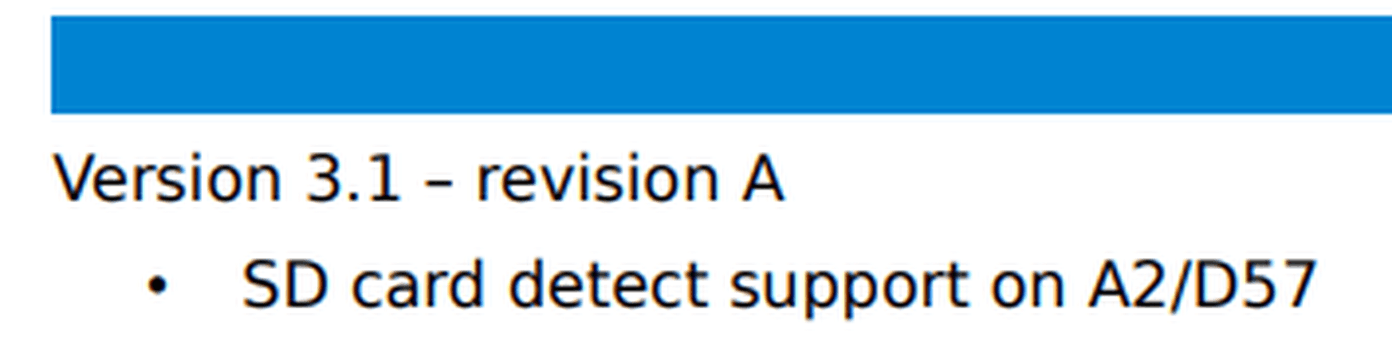

Datasheet bord:
https://reprapworld.com/d...sheet%20megatronicsv3.pdf

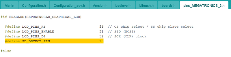

In de pins_MEGATRONICS_3.h vind ik de volgende pinouts.
Afbeeldingslocatie: https://tweakers.net/i/QNu5ja0vQknBE-x8W3Ue_rzwM9c=/800x/filters:strip_exif()/f/image/4cNNldtv4v4V9sSUbJhK62UI.png?f=fotoalbum_large
In de datasheet hebben ze het over SD card detect support on A2/D57
In de firmware staat dit op pin 35
Afbeeldingslocatie: https://tweakers.net/i/7tkdbA7IV826Z6mp9ASAhLKTWWM=/full-fit-in/4000x4000/filters:no_upscale():fill(white):strip_exif()/f/image/d8Qpwu5t5g2CGu22509hE9hA.png?f=user_large
Pinouts volgens de datasheet.

Vind het dan alleen vreemd dat A2 ineens A3 is geworden voor pin 57
En dat er X axis direction bij staat. :?

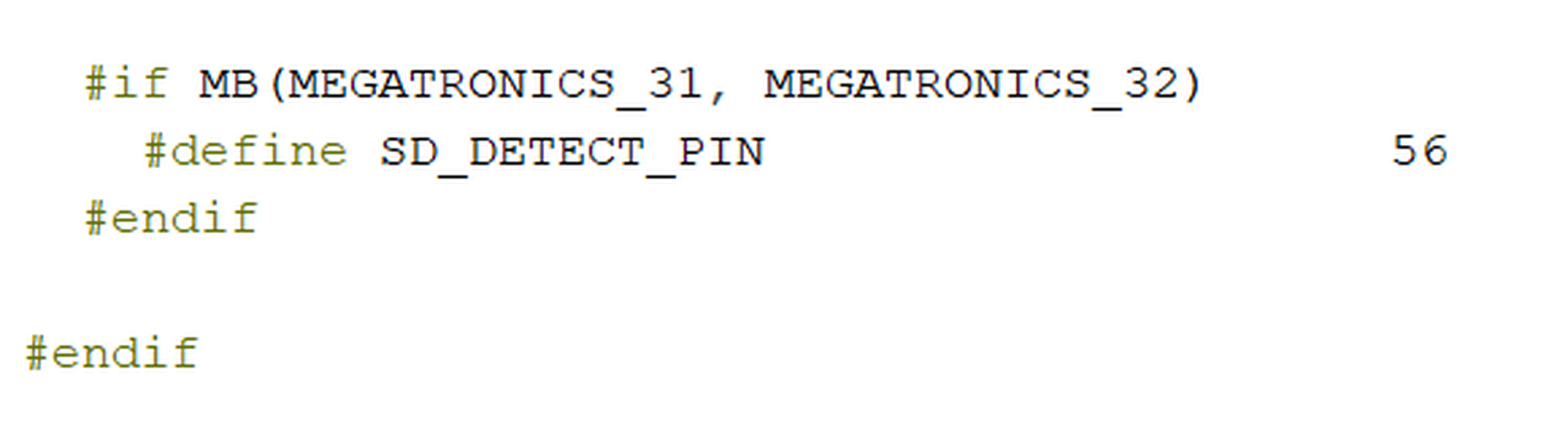

In pins_MEGATRONICS_3.h staat 16 regels lager het volgende.
Afbeeldingslocatie: https://tweakers.net/i/EheprGOPSGc6hRQ9hPg2mahAVUI=/full-fit-in/4000x4000/filters:no_upscale():fill(white):strip_exif()/f/image/d4c29m6AZKCedCl5M9QUbwVK.png?f=user_large
Maar dat is weer pin 56 :?
[ Voor 8% gewijzigd door FRANQ op 18-01-2021 09:20 ]
  • jbhc
  • Laatst online: 12-09 02:44
Je hebt een V3.1? Dan lijkt het mij een typo. 56 en 57 liggen heel dicht bij elkaar. Ik zou het gewoon eens typefout kunnen zijn. Wijzig het in die regel 16 eens naar 57 en kijk wat er gebeurd.
[ Voor 4% gewijzigd door jbhc op 18-01-2021 10:17 ]
