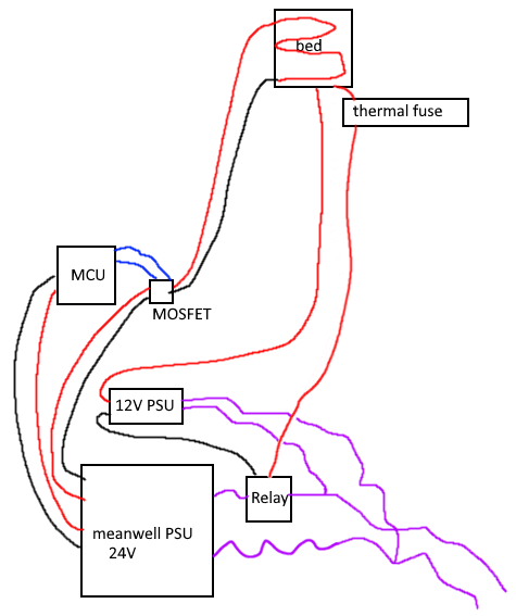

Valt idd wel mee idd. Beetje wat de meeste printers op 12V doen.
Helft van het vermogen van sommige heated beds leek op het 1e gezicht alleen behoorlijk hoog.

@haarbal er is een reden dat ik voor 24V heb gekozen en dat is de lagere stroom door alles :) ow mijn bed is ??? Watt :) *even opzoeken

Damic schreef op zondag 3 januari 2021 @ 14:05:
24v is vooral veel fijner voor de stepper motoren, die dingen leveren meer koppel op hogere spanning, en inderdaad dunnere kabels/minders stroom door componenten.
  • haarbal
  • Laatst online: 21:51
Ik dacht dat ze vooral hun koppel op hogere snelheden vast konden blijven houden met hogere spanning.
Mechwarrior Online: Flapdrol

Waarom heb je een 60W heater nodig? Hoe snel/heet ga je printen :D
Je mosfet heeft er inderdaad geen probleem mee, geen voelbare warmte betekend dat er niks aan de hand is.
MAAR ze zouden door bijvoorbeeld slijtage, fabricagefout wel kunnen kortsluiten, en dat is waar die waarschuwing voor is.

Ik heb vandaag eens zitten spelen met een idee over hoe ik mijn 400W 24V ~16.6A heatbed veiliger kan maken in het geval van een thermal runaway.
Blijkbaar is 2 thermal fuses in parallel geen goed idee, dus het volgende idee is een relay (mechanisch, niet solid-state) die via de thermal fuse de PSU van het bed schakelt
Een beetje zoals het volgende plaatje:
Afbeeldingslocatie: https://tweakers.net/i/u9p3UxesOkeeHqbzBAqaGQ5RHkA=/full-fit-in/4000x4000/filters:no_upscale():fill(white):strip_exif()/f/image/BZmCw85XZvNjNGvEkddRnV7H.png?f=user_large
Paars is AC, in deze situatie wordt de MeanWell PSU dus uitgezet mocht de thermal fuse smelten.
De relay is mechanisch, want die schijnen meestal niet in kortsluitende toestand te falen (niet dat ie in deze situatie vaak zal schakelen, dat doet de MOSFET).
Mocht de MOSFET dus falen om wat voor reden dan ook, dan zal de thermal fuse smelten, de relay uit, PSU uit en bed veilig :)
  • FRANQ
  • Registratie: Juli 2017
  • Laatst online: 23:20
ManIkWeet schreef op zondag 10 januari 2021 @ 00:01:
En gewoon een thermal fuse in de 24v lijn?
Dan gaat je bed ook uit.
En scheelt een relais voeding en bekabeling.
Je kan zekeringen wel in serie zetten, als er een klapt is alles uit.
Maar niet parallel, dan moeten ze beiden klappen voor alles uit gaat.
FRANQ schreef op zondag 10 januari 2021 @ 00:10:
Thermal fuse op de 24v zou het beste zijn, maar er zijn geen thermal fuses die 16.6+A aan kunnen, helaas.
Tenminste, ik heb ze niet kunnen vinden
  • jbhc
  • Laatst online: 12-09 02:44
Je kunt het relais ook tussen de 24v van de mosfet in zetten.
jbhc schreef op zondag 10 januari 2021 @ 12:35:
Waar kan ik een relais vinden die >16.6A doet?
Ik zie wel wat relais voor auto's maar de informatie voor die dingen is... karig.
Dat zou ik inderdaad liever doen, want dan hoef ik niet te klooien met de AC van m'n voeding.
Een relais in de 24V lijn van de MOSFET zou ook handiger zijn omdat er dan geen arcing is (bed staat nog uit bij opstart), dus minder slijtage.
Als iemand mij een 123, Ali of Amazonnl/de link kan vinden voor een goede hoge stroom relais, dan graag :9~
  • michielRB
  • Registratie: Juli 2019
michielRB
Back 2 the Future
Is dat voor parallel niet ook het geval? Als je voor een situatie een max van 10A moet hebben en bijvoorbeeld 2 zekeringen van 5A parallel schakelt. Zodra er 1 klapt zal de ander ook direct klappen.
Zit er geen remote controle schakeling op die meanwell (zoals op de Mean Well RSP-500-24 )?
Dus waar je met een aansluiting de output kan uitzetten.
Net zoiets als bij een ATX voeding.
jobr schreef op zondag 10 januari 2021 @ 18:29:
Voor zover ik weet, niet bij degene die ik heb.
https://www.reichelt.nl/n...p-500-24-p256087.html?r=1
  • jobr
  • Laatst online: 26-07-2025
Inderdaad die niet inderdaad.
Je zou ook nog zo'n smartplug (met esp8266) met knopje kunnen kopen en het knopje dan vervangen door deze te sturen met je beveiliging. Eventueel de software vervangen op de esp.

Ik weet niet precies wat je van plan bent om te fabriceren maar ik zou absoluut niet van die relais printjes uit china gebruiken om je 230 te schakelen. Die printjes zijn daar totaal ongeschikt voor en voldoen niet aan de (veiligheides)eisen.
Beter geef je een paar euro extra uit aan fatsoenlijk spul. 230V is geen speelgoed.

In Europa moeten alle elektrische componenten/apparaten voldoen aan bepaalde eisen en keuringen ondergaan. Chinese namaak niet.
Er hoeft niks mis te zijn met het relais wat jij linkt, maar hij kan na 50 uur ook spontaan in brand vliegen.
Mijn schoonmoeder heeft hier tot twee keer toe ervaring mee.
Zij heeft een hobbymatig nagelstudio'tje voor vrienden dochter en kleindochter. Maar vorig jaar was de adapter van de Chinese uv-lamp spontaan de fik in gegaan.
En een aantal weken geleden de nagelveil (soort dremel).
Gelukkig heeft ze nooit de stekkers in het stopcontact als ze er niet bij is, en zat ze er dus beide keren naast.
maar dit is gewoon een risico bij Chinese namaak.
Aan de andere kant, je hele 3D printer bestaat waarschijnlijk uit chinees spul, dus het is al een risico.
Persoonlijk zie ik meer gevaar in een hotend wat te heet wordt.
Bij het bed fikt het verwarmingselement zelf gewoon door en dan is het over.
Eigenlijk zou je een brandmelder moeten hebben die de printer uitschakelt.
Of een 220v thermal fuse van 100 graden boven de printer.

@ManIkWeet Dit is eigenlijk de enige juiste optie.
Het spul waar jij naar verwijst zou ik lekker in China laten liggen. Je wilt de boel veiliger maken niet semi-veiliger of nog gevaarlijker.
Kleine zijsprong; De Meanwell LRS voedingen mogen in Europa ook niet verkocht worden. (Staat zelfs in de documentatie van de fabrikant).

Jullie hebben mij aan het denken gezet, en ik voel me stom dat ik er niet eerder op gekomen ben...
Ik gebruik op dit moment een schakelaar met afstandsbediening voor m'n printer. Gewoon van de Action vandaan, dus volgens alle Europese regels.
Een Flamingo SF-501... En wat blijkt, er is zelfs al iemand zo vriendelijk geweest om daar code voor te schrijven om 'm aan te sturen!
https://github.com/arjhun/arduino-sf501remote
Dus, voor 3 euro een transmitter/receiver kopen, aan een oud Anet bord hangen, thermische zekering op een interrupt pin en dan is mijn heatbed een stuk veiliger!
Wat betreft de reden dat ik mn heatbed wil beveiligen, ik wil in de toekomst een alu plaat met silicone heater erop, de lijm daarvoor begeeft het boven bepaalde temperatuur, dus bij een runaway valt ie eraf, brand ie lekker verder...
Hmm, feitelijk kan ik die thermische zekering dan helemaal weglaten...
Bij een thermal runaway (van zowel bed als hotend) kan ik misschien een pin aanzetten die vervolgens mn schakelaar uitzet via het anet bord

Pin aanzetten op het control board van je printer zelf is misschien wel het handigste ja.
Dat bord houd toch alles al in de gaten.
Misschien even kijken of je het bord zelf kunt voeden met een 5v usb adapter.
Mijn mechatronics kan dat als ik een jumper verzet.
Dan kan je wanneer hij die pin activeert tenminste nog zien wat de foutmelding is.
Wat dan ook weer praktisch is bij lange prints wanneer de printer klaar is, na een cooldown de pin activeren zodat je rustig kan gaan slapen :)

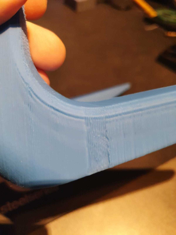

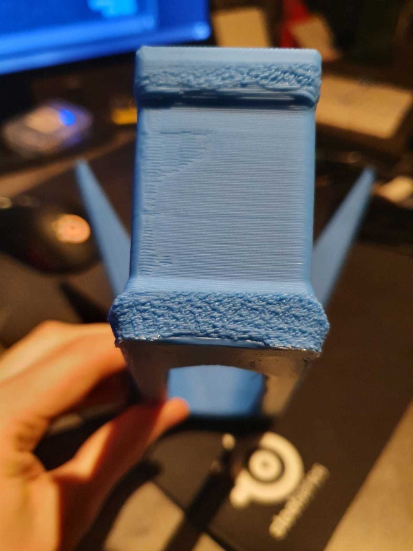

Ik heb net een voron gebouwd en heb nu problemen met printen.
Deze print met PLA bijvoorbeeld. Ziet er eigenlijk heel lelijk uit:Afbeeldingslocatie: https://tweakers.net/i/uwEnrh_ymONrc4scC-lIKUc67Xo=/x800/filters:strip_icc():strip_exif()/f/image/aTPoYolRmd8H2JABvuuGwHr3.jpg?f=fotoalbum_large
Afbeeldingslocatie: https://tweakers.net/i/VLbXqMvPE9HXaV5bj_cZIcT81_A=/x800/filters:strip_icc():strip_exif()/f/image/6ekE49eDMtbMJo2egbgeS1hA.jpg?f=fotoalbum_large
Afbeeldingslocatie: https://tweakers.net/i/erkRXZJUoZQJEBOAR6YjI7yv6Vg=/x800/filters:strip_icc():strip_exif()/f/image/ERLYae8ngBiAnyjCXar1TmL9.jpg?f=fotoalbum_large
Iemand enig idee wat dat zou kunnen zijn?

  • Toiletman
  • Laatst online: 13-09 14:36
sgouman schreef op dinsdag 12 januari 2021 @ 19:49:
Deze print met PLA bijvoorbeeld. Ziet er eigenlijk heel lelijk uit:<SNIP>
Ziet er uit als overextrusie/te heet printen/niet werkende koeling?
Doet de fan op je printkop het? Zit die aan de andere kant dan waar deze problemen optreden?
Op welke temperatuur print je? heb je een manier om de temperatuur van de kop te verifiëren? Probeer eens 10 graden lager?
Print een calibratieprint voor je extruder settings wel goed? ie 0.45mm single wall = ook dat?
