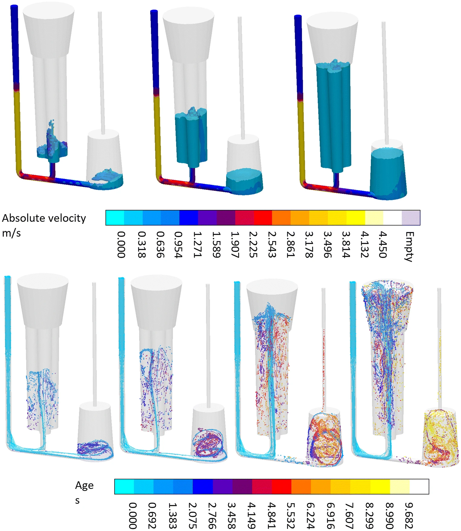

Dit komt vanwege mijn groeiende interesse in metaal gieten tot c.a. 1200 graden Celsius. Denk voornamelijk aan koper legeringen.
Een aantal uitzonderingen die buiten de boot vallen zijn legeringen met bijvoorbeeld silicium (net iets te heet), lood (giftig) en zink. Dat laatste is ook giftig als je het kookt, zink kookt al onder de smelttemperatuur van koper. Koper smelt bij 1083 graden en vloeit pas lekker als het wat heter is.
Tot ~1200 graden kun je het proces van smelten / gieten nog goed semiprofessioneel uitvoeren zonder al te veel nare dampen op te wekken.
Het 3D-printen van hulpmiddelen welke ik in kan zetten bij het modelleren kan het hele proces verfijnen en zorgen voor een mooi (glad) eindresultaat. Dit soort hulpmiddelen kunnen de oxidatie beperken, vervuiling uit het metaal halen, de vloeiing beïnvloeden etc.
Hulpmiddelen die gebruikt kunnen worden zijn een "Runner", "Gate", "Spin trap", "Pouring basin" etc.
Zie voorbeeld:
https://media.springernat...97_Fig11_HTML.png?as=webp
Van links boven (blauw) wordt metaal gegoten, eventuele oxide en troep wordt in de kegel rechts geduwd, lucht kan via de bovenkant van de kegel naar buiten.

PLA heeft wat weg van "Lost foam casting". LF casting is een model vervaardigd uit piepschuim of schuimrubber. Bij die twee methodes verbrand je het gehele model. Dat betekent ook dat je meer chemische reactie krijgt van verbrand piepschuim wat in gas veranderd, wat in principe weer je cast kan verpesten. En het is niet zo gezond.
Ik wil een split pattern flask in zand maken. Heel simpel gezegd heb je twee kratjes met 'zand' waar je een 3d model tussen perst met wat anti plak er tussen.
Die haal je voor het gieten weer van elkaar af. Dan trek je je model er uit, voeg je wat fancy tools toe door ze in het zand te drukken, die tools haal je er dan ook weer uit en dan zet je de kratjes weer op elkaar en ga je gieten.
Er gaat dus niets verloren, behalve je ego als het niet lukt :+
Met een 3d print zijn de tools wat beter te finetunen.
Een diep gat naar beneden waar je metaal in dumpt zal op de bodem alle kanten uit "splatten" bij het eerste contact. Met een 3d-print kun je een mooie ronding maken zodat je het metaal op een soort half pipe giet en het vloeiend naar binnen loopt.
