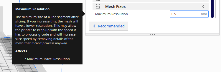

Ik zit met een probleem en op internet kan ik het niet vinden.
Ik heb een Ender 3 met een SKR 1.3, TMC2130 drivers en Marlin 2.0.7.2.
Er wordt gebruikt gemaakt van Linear advance.
De current heb ik ook al heel laag gezet maar ik blijf met een probleem zitten. Kleine objecten printen is geen probleem dat werkt prima. Alleen bij grote objecten kapt die er bij layer 1 of layer 2 spontaan mee. De X en Y bewegen nog zoals het hoort alleen de Extruder en de Z motors zijn opeens disarmt, met de hand kan ik de tandwielen draaien. Waarom geen idee, de printer blijft wel door printen maar als alleen de X en Y bewegen gebeurt er natuurlijk niet veel. Ik heb al de TMC drivers verplaatst van de X as naar één van de Z of E. Ook worden ze helemaal niet te warm. Slicen met andere programma's of rechtstreeks printen vanaf de SD kaart lost het ook niet echt op.
Wat kan er stuk zijn, ik vind het een bijzonder iets.

Ben ook al teruggeswitched naar een marlin versie met config waar het wel goed werkte. Ik ben bang dat er echt iets mis is met het SKR 1.3 bord. Zo van het ene op de andere dag.
Heb maar de SKR 1.4 Turbo gekocht. Heb er toch één nodig mocht dat het niet het probleem zijn, maar ik vermoed het wel.

Cura heeft hier gewoon een instelling voor
Afbeeldingslocatie: https://tweakers.net/i/ay-kTzQvkVI77D3UmIdOj118FdM=/full-fit-in/4000x4000/filters:no_upscale():fill(white):strip_exif()/f/image/v1VLXOXhCbYXm0rUpmrjdjjc.png?f=user_large
Kan inderdaad handig zijn voor prints met raar hoge resoluties enzo
Dit is inderdaad vooral een defect van slicers. De firmwares kunnen doorgaans prima een arc uitvoeren, maar als je slicer die niet gebruikt dan gaat het nooit wat worden. Wat hierbij wel een rol speelt is dat de meeste mensen nog steeds STL gebruiken. Je zou dan een ander formaat moeten importeren zodat het voor slicers makkelijker wordt om de situaties waarin een arc van toepassing is te kunnen herkennen.
@sjaakwortel Die instelling is een paardenmiddel, als je het mij vraagt.
[ Voor 8% gewijzigd door ocf81 op 04-11-2020 10:42 ]
© ocf81 1981-infinity
  • sjaakwortel
  • Laatst online: 16-10 20:28
Je hebt gelijk, er waren wel ooit een paar slicers die probeerde arcs te gebruiken, maar die hebben het allemaal opgegeven omdat ze toch bugs veroorzaakte, zal eens kijken naar die aparte plugin vanavond, ziet er net uit.
Update, Is het mogelijk om die plugin te draaien zonder octoprint (heb een duet, dus niet echt nuttig om ook nog een rpi er aan te hangen)

Tja, dan nog heb ik mijn vragen bij het nut van deze instelling. De instelling lijkt er vooral te zijn om de onvermogens van je printer te compenseren. Als je linear advance aan hebt staan en je een controller hebt die snel genoeg is zou je de resolute op de helft van je spuitmondopening moeten kunnen zetten en hier nooit last van hoeven hebben.
Het kan dus nut hebben. Ik zou echter op de lange termijn eerder kijken naar het upgraden van je printer dan het permanent omhoog gooien van deze waarde.

Als ik die Cura functie goed begrijp is het niet helemaal hetzelfde. Arc Welder zet korte rechte lijnen om in een lange curve. De Cura functie maakt het aantal kleine bewegingen minder als ze onder een grenswaarde zitten door ze te vervangen door langere bewegingen die sommige punten vermijd, maar dit blijven rechte bewegingen.
