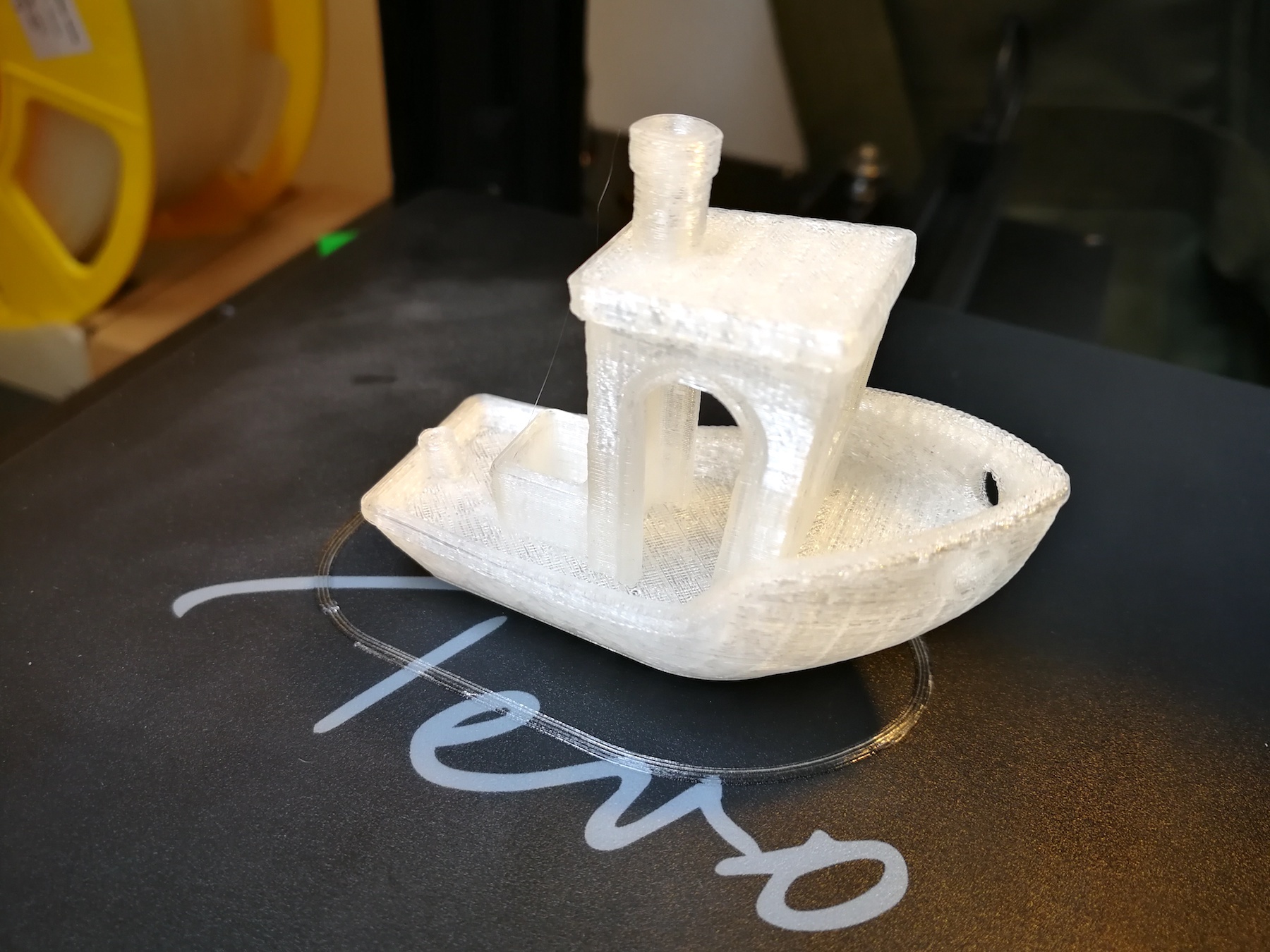

Ben sinds vandaag de gelukkige bezitter van een Tevo Michelangelo. En het is waar, uit de doos, rubber voetjes er onder en printen maar ;)
Nu had ik gelukkig al de nodige ervaring (sinds 2011 prusa mendel etc.) want "helemaal" vlekkeloos gaat het nog niet. X-as had wat wobble en natuurlijk 't PLA geplakt krijgen op een koud bed.. had gelukkig nog PVA-glue sticks liggen :P
Maar net al de eerste redelijk goeie prints, enige probleem blijft het opkrullen omdat het geen heated bed is, maar ik had al voor 6 euro eea. besteld uit china om dat direct te verhelpen. Je kan dit gewoon aansluiten op het huidige boardje en 't aan zetten in de firmware die (marlin).
Uiteraard heb je dan wel een betere voeding nodig, maar die heb ik ook nog liggen 8)
Tot nu toe de beste 'geen gedoe direct printen maar'-printer die ik heb gehad, mijn vorige was een pp3dp up mini, was ook prima, maar niet "opensource" dus als je PLA wilde gaan printen of uberhaupt andere filament wilde gebruiken liep je al tegen een plafond aan.
Nu kan ik tenminste later door "groeien" maar wel nu direct van start gaan met 3D modereren en printen :*)

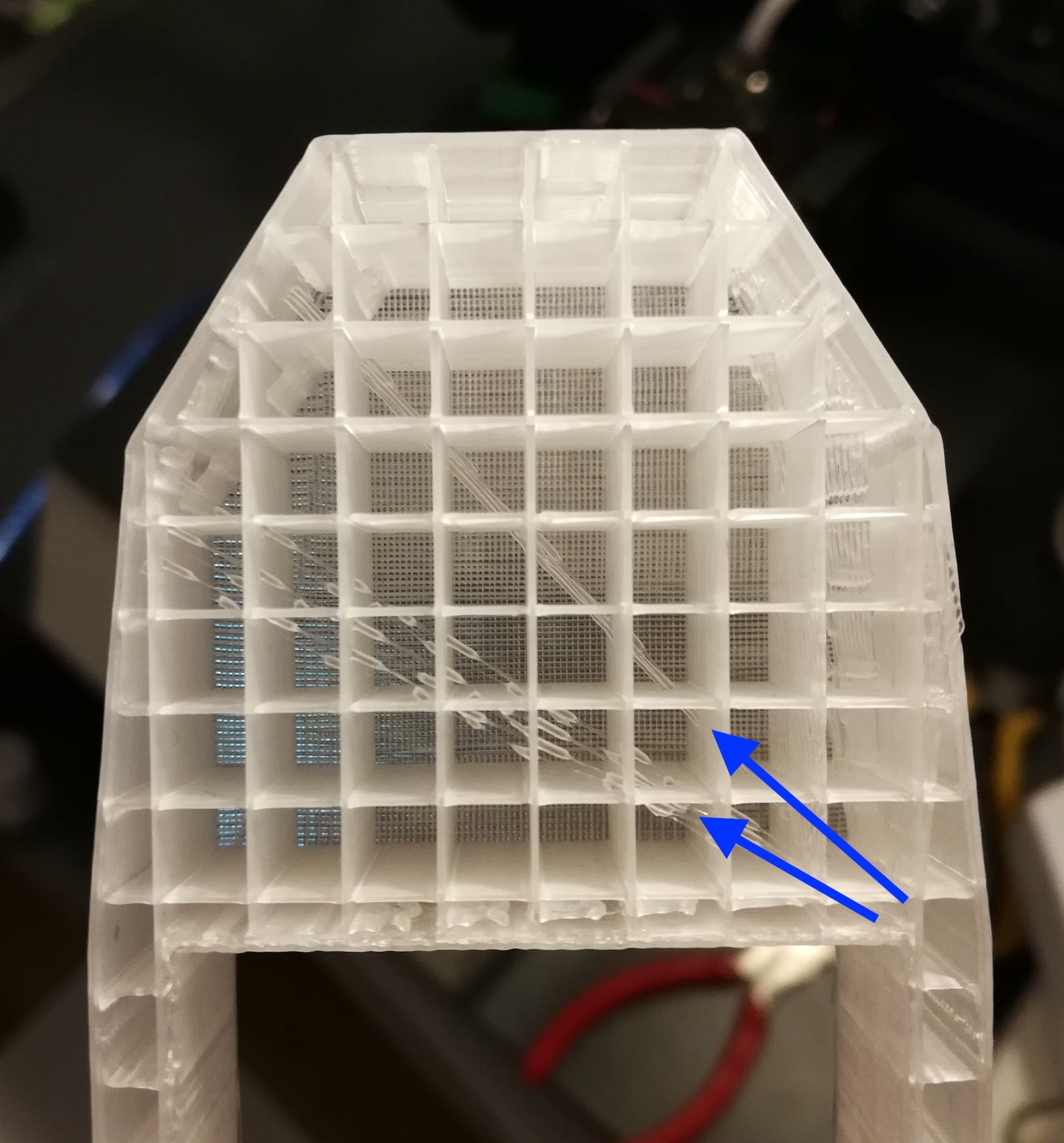

Mooi me weekend besteed aan het proberen op te lossen van het volgende issue:
3dprint
Soort schuine lijnen door me prints heen die er niet thuis horen :P
Extration, Flow etc.etc. alles aangepast maar het probleem blijft.
Het begint al op de eerste layer, is er een bepaalde google opdracht waarmee ik verder kan komen?

Het lijkt op stringing? En ik zou je wanddikte wat aanpassen gezien je door de bodem van je print heen kunt kijken

:? Die hebben geen invloed op elkaar :P
Overigens is de "bodem", volgens mij, in dit geval een raft ;)
@CT Dat lijkt inderdaad stringing als gevolg van oozen. Het is wel enorm veel, trouwens. Naast die twee grote opvallende zie je ook elders nog dikke draden hangen, klopt dat?
Heb je gespeeld met retraction, wipe en z-hop? In mijn ervaring is de oozing minder als je geen z-hop gebruikt bij retractions/travels.
Verder is het merk+type printer (direct drive of bowden setup?) en filament wel interessant ;)

@Niekserr het filament is doorzichtig, denk door de lichtval en zoom dat het gaten zijn..
overigens is de voorbeeld print een mislukte print (liet van het bed los) vandaar dat hij door de 'helft is.
@Room42 Het is een bowden type extruder ik zal is googlen op 'oozen' in combi met de printer (tevo, michelangelo). Heb juist de z-hop aan gezet om te zien of het verdwijnt, ik merk wel dat spelen met de retractionspeed eea. wat verbeterd.
filament is huismerk 123-3d :P en ik doe 200 graden, misschien te heet bedenk ik mij nu? want bij de preheat zie je rond 190 de pla er al uit lopen..

Ja fair enough haha, verkeerde woordkeuze van mijn kant.

Mooi 3D print weekend erop zitten, maar het oozing is opgelost. Uiteindelijk de temp zelfs op 205c gezet (dus hoger) en de 'Flow' op 90% dat maakte het meeste verschil. Retraction speed ook sneller (70mm/s ipv 50).
benchy
Ik denk dat het filament dus (omdat het neutraal is) wat meer plastic is dan geverfd filament. Vandaar de 90%.
Overigens dacht ik dat neutraal meer gebroken wit zou zijn, maar dit is gewoon heel 'irritant' transparant :P voordeel is wel dat je goed kunt calibreren want je ziet nu ook IN het model alle patronen en aansluitingen ;)

Ik merk meer en meer dat verschillende materialen/kleuren/leveranciers gewoon andere instellingen nodig hebben. Ik heb nu eindelijk maar verschillende templates aangemaakt anders wordt ik helemaal gek.
Ik ben bijvoorbeeld wat wood PLA aan het printen, heeft weer andere instellingen nodig dan m'n zwarte pla, of m'n grijze pla. Om moe van te worden :P

Weet iemand hoe/of het volgende te verhelpen is:
Mijn printjes leken de laatste dagen erg slecht, materiaal bleef hangen in de infill op het moment dat deze een nieuwe layer ging starten, slechte stukken, vervormingen, blobs op hoeken/uiteinden en het regelmatig los komen van een prima behandeld bed.
Na een dag of 2 zoeken naar het probleem en bij een aantal testjes duidelijk kijken naar wat er gebeurt op het moment dat het probleem zich voor doet ben ik denk ik achter de oorzaak van alle eerder genoemde problemen gekomen. De printer is regelmatig te laat met de Z as, de X en Y bewegen met een tempo van 30 tot 60mm/s echter de Z as lijkt te laat te reageren. Deze lijk zelf pas aangepast te worden net voordat de volgende layer gestart wordt. Ik ben vandaag al druk aan het zoeken geweest maar ik kan niet vinden of het mogelijk is om de Z as bewegingen eerst uit te laten voeren en daarna pas de X en Y.
Ik weet niet of dit uberhaupt wel mogelijk is.
Ik weet niet of dit een slicer probleem/setting is, of dat dit in deze volgorde geprocessed door marlin. Iemand enig idee? of een pointer in de juiste richting?

@LyP0
Lijkt mij een dingetje in de slicer.
Je printer werkt gewoon de code af die de slicer heeft gemaakt.
Maar je bedoelt dus dat de printer, na dat die klaar is met een layer, hij eerst naar het start punt gaat van de nieuwe layer voor dat die iets omhoog gaat?
En dat wil je anders hebben.
Klaar met layer dan omhoog en dan pas na begin punt nieuwe layer?
Zal vanavond even kijken of ik iets gevonden krijg in de slicer. (zit nu op mijn werk)

Cura ingeruild voor Slic3r, zelfde instellingen en een veel beter resultaat, wist niet dat een slicer zoveel verschil kon maken. geen oozing meer geen rare 'lijnen' door me prints etc.etc.
Als 'adhesion' heb ik nu 'maskeer' plakband op het bed en Houtlijm (wit) beetje in water opgelost erover gesmeerd en laten drogen. Dit werkt echt ultiem. De buildtek die erop zat werk(te) goed maar verliest duidelijk al vrij snel 'adhesion' power..
Al met al zijn nu al mijn issues opgelost :-) Voorbeeldje:
firetruck gif print
thingiverse link

Ik ben al dagen bezig om mijn printer goed te laten printen maar wat ik ook doe, ik eindig telkens met under extrusion. Ik verdenk de nozzle maar ben het ondertussen nogal zat. Ik heb nu dus maar een orginele E3D V6 besteld
[ Voor 65% gewijzigd door jbhc op 13-12-2018 00:28 ]

@jbhc Werk je toevallig met Cura? Dat is een bekende bug. Zie ook eerder in dit topic.

@NaliXL Dat weet ik want dat had ik zelf al eerder aangegeven alleen was dat in cura 3.5.x. In cura 3.6 zou dat opgelost moeten zijn. Ik zal vanavond voor de zekerheid nog eens cura 3.4 erop loslaten......

@jbhc ik zien toch niets in de notes staan dat dit is opglost?
Niet?
Filament diameter behavior. The option to use 1.75 mm diameter filament with third-party 3D printers is now fixed and does not revert back to 2.85 mm. This fix also applies the appropriate a Z-axis speed change for 1.75 mm filament printers. Contributed by kaleidoscopeit.
