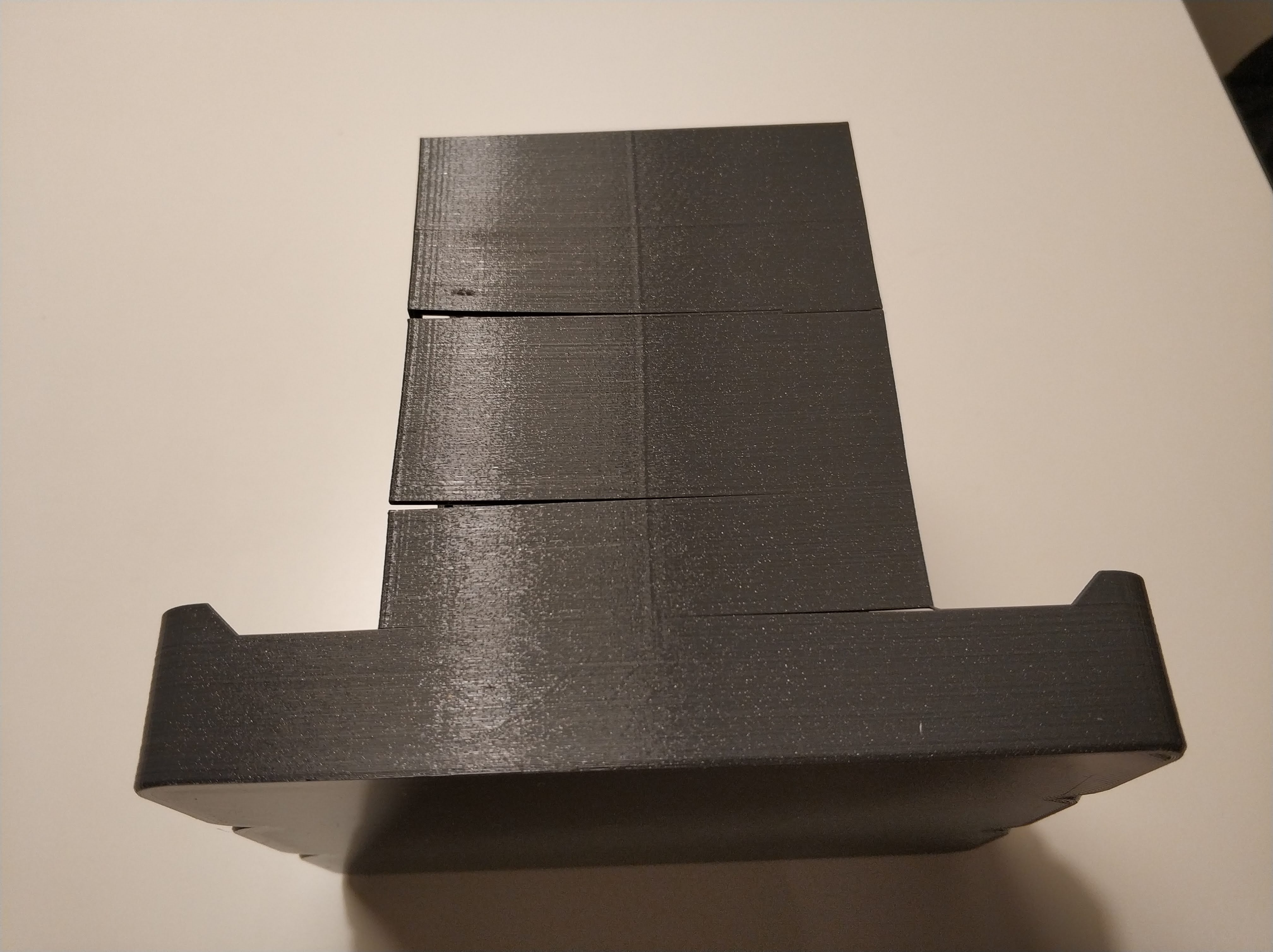

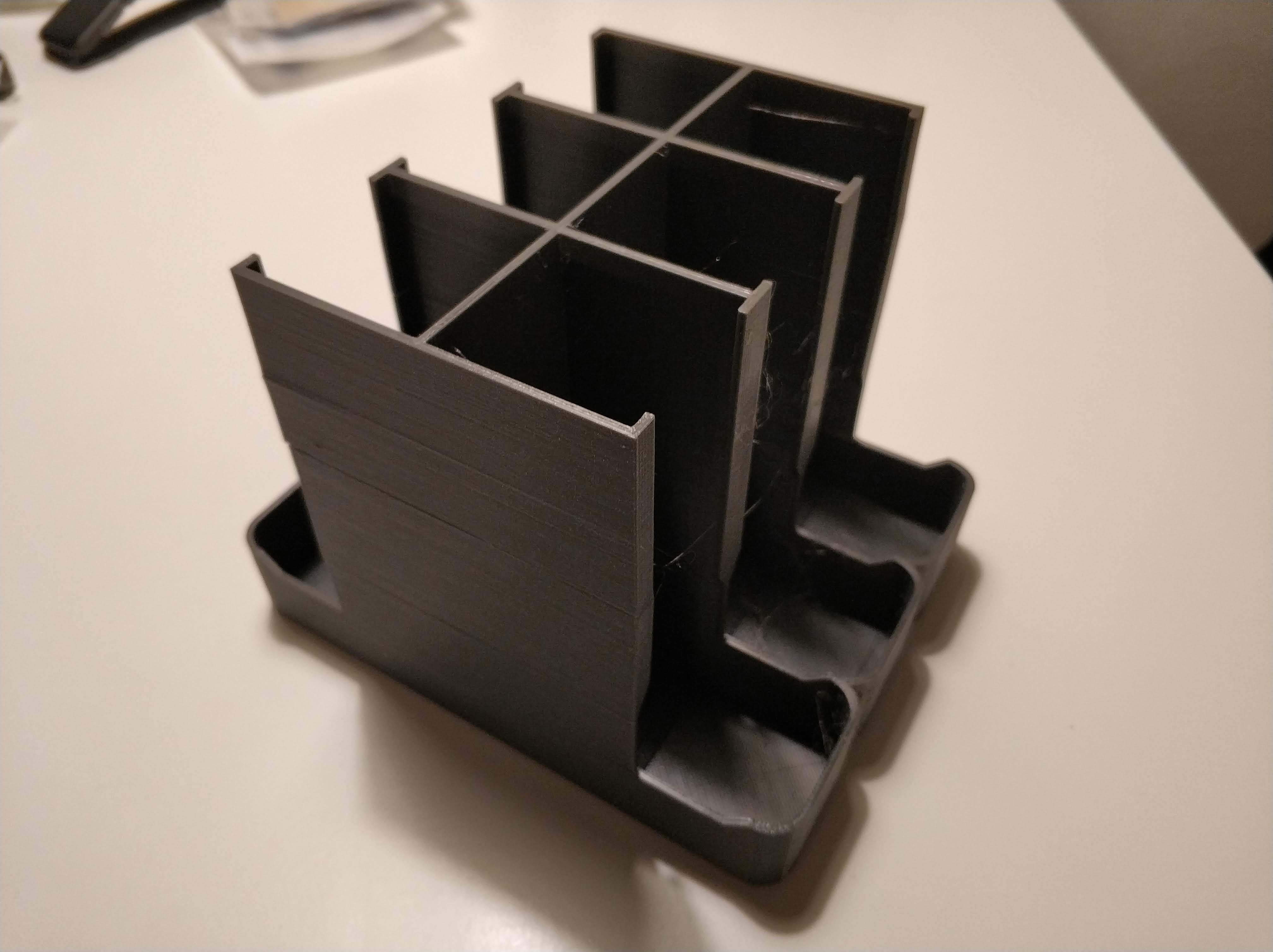

Gisteren/vannacht m'n langste print tot nu toe gemaakt op mijn Anet A6.
Moest nog een Nespresso cuphouder hebben.
Vanochtend toen ik naar m'n werk ging was ie nog niet klaar maar toen was het probleem al te zien.
In zijn geheel tevreden over de print kwaliteit.
geheel
Echter op de smalle bovendelen zijn scheuren ontstaan.
scheuren
Ook zie je in de zijwanden de lijn lopen van de scheidingslijn, al is dit natuurlijk minder storend dan de scheuren.
Hoe zou ik dit (met name de scheuren) in het vervolgt kunnen beperken?

@MartijnV03 Ik ken nGen niet als filament, maar wat ik zo snel even lees is het heel erg gevoelig voor koeling. De scheuren die ik in je print terug zie, herken ik ook in ABS met part cooling aan.
Dus wellicht is het een idee om je fanspeed nog iets verder terug te schroeven.
Maar goed, dit is gewoon even een gok, afgaande op wat ik zo lees op internet.
Misschien dat er hier mensen zijn die wel ervaring hebben met nGen ;)

@MartijnV03 Wat @Edd zegt klopt. Ik heb dezelfde thuis liggen (zelfs dezelfde kleur). Probeer vooral je fanspeed op bijvoorbeeld 25%. Ik vind je bed temp ook wel aan de hoge kant. Zelf print ik met de nGen soms op 50C. De Colorfabb website raadt 75C/85C aan maar in de tekst er onder staat dat printen zonder heated bed ook mogelijk is.

Ik heb alleen ervaring met
ngen gold metalic soort van geel.
Ngen lux paars
Ngen lux groen
Grote hoge print uitsluitend in vasemode.
En dat gaat goed. Ngen is ook stringy maar dan heb je ook goede hechting.
Print met stock SlicerPE ngen setting met 240 graden nozle en 85 heatbed.
Ik neb meer ander probleem dat is dat van voren de Nozzle moeilijk zie en nozle smerig is.
Heb Midlock inspectie spiegel gehaald om wat beter zicht te krijgen.
Voor de rest print ik kleine objecten binnen de 4 a 6 uur max.
Op vasen na ga ik dus niet zo hoog.

@SG wellicht gewoon in pla printen, maar dat had ik niet liggen in die kleur.
Ik ga de tips van @renedis en @Edd proberen. Eerst een proefstukje maken. Geen zin om dingen te proberen bij een print van 20 uur.

MartijnV03 schreef op maandag 26 november 2018 @ 20:09:
[Afbeelding: geheel]
[Afbeelding: scheuren]
Nu heb ik geprint met Colorfabb NGen met de volgende settings:
print temp: 232 C.
bed temp : 85 C.
printspeed: 55 mm/s
Fanspeed: 35% (eerste 2 lagen uit)
jakker je print temp eens omhoog naar 245..

Even test file gemaakt. Daar eens wat settings mee proberen.

232 is veel te laag, zeker als je wat grotere prints ermee wilt maken wil je een goede flow hebben van het filament. Ik print voornamelijk met nGen op een Ultimaker 2/3 en de standaard settings die ik gebruik zijn de CPE settings van Ultimaker (op advies van colorfabb).
Print temperatuur ligt daar op 245/250 met een heated bed van 70. Fan op 50%
Ik ben wel benieuwd naar die nieuwe nozzle van E3D. Hij lijkt erg op de Olsson ruby. Ik hoop voor E3D dat ie iets beter in elkaar zit dan de Olsson nozzles, waarvan je her en der toch wel klachten over de duurzaamheid terug kan vinden op het internet.
Hmm, verkeerd begrepen wat er op de plaatjes stond. Nog steeds interessant om te overwegen :)
