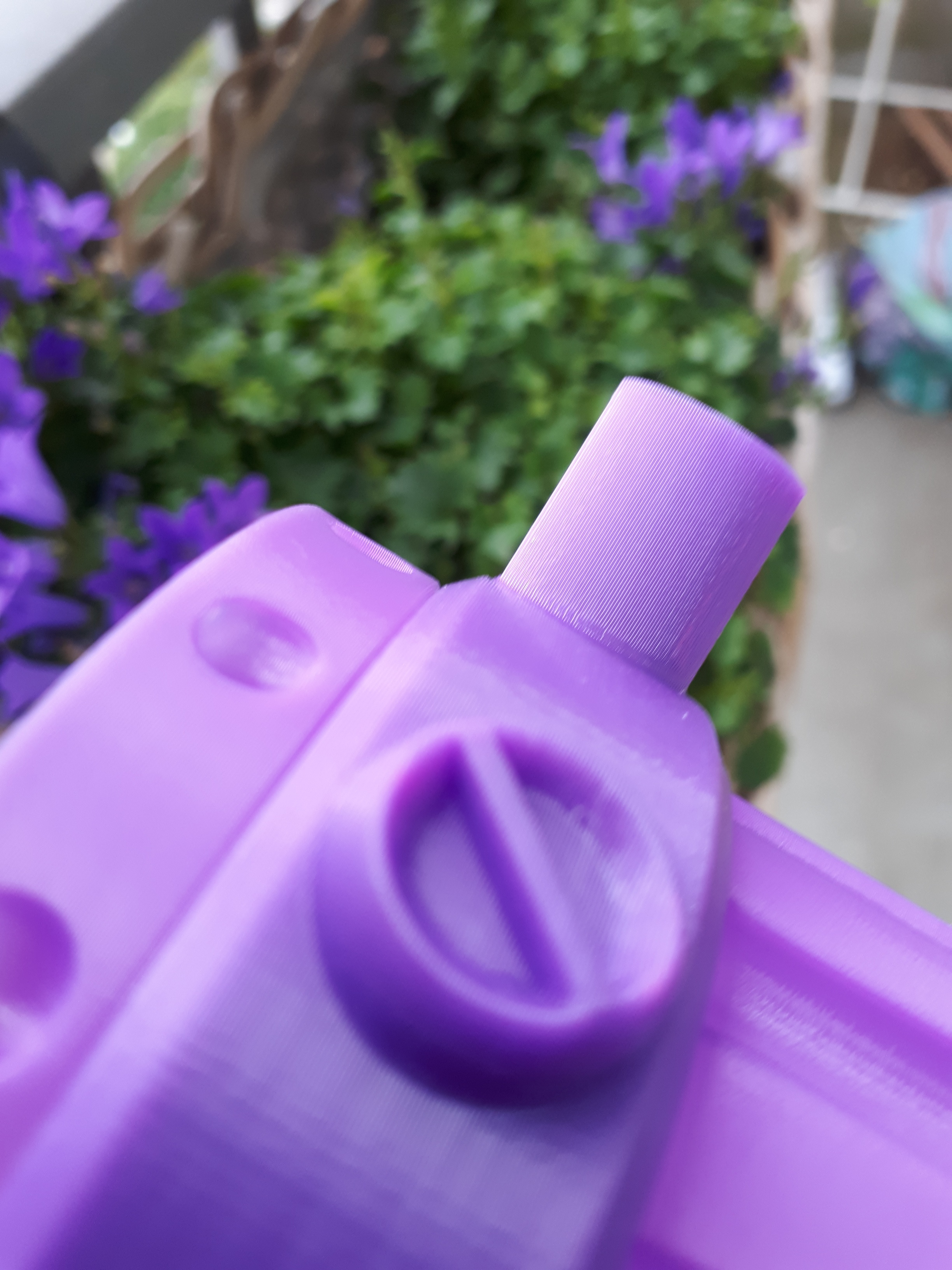

Hoe krijg je op een makkelijke manier rafts en supports van je model af? ik heb bij de meeste prints welke support nodig hebben dat het zo hard vast zit dat mijn model soms ook gewoon breekt :-/

Lastig op de foto te zetten.
Bij deze was het wat erger dan de andere
Boat line
Als je over de print wrijft voelt het wat ruwer aan. De eerste laag heeft dat niet die is glad.
Bij deze wat het begin en einde het slechts van alle testjes
Wat ik tevens zie is het en der een blobje filent bijvoorbeeld waar je start en eindigd bij de cirkels die ik print als test. Ik zet het startpunt telkens ergens anders dus het verschuift.

Btje schreef op zaterdag 15 december 2018 @ 22:42:
[Afbeelding: Boat line]
Een ruwe laag en blobjes duidt denk ik op overextrusie, als je eerste laag perfect is en de rest niet dan raad ik aan je extrusie multiplier op alleen de eerste laag toe te passen, de meeste slicers kunnen dat.
Ik heb zelf ook een ruwe laag aan de bovenkant, dus ik moet ook eens spelen met mijn extrusiemultiplier :D

@Btje Volgens mij hoort de flow gewoon op 100% te staan voor PLA. Ik vraag me wel af waarom je breder probeert te printen dan dat je nozzle is. Dat is volgens mij eigenlijk niet de bedoeling. Als je al wat aan de lijn breedte wilt veranderen zou je eerder smaller dan breder moeten printen.
Ik heb eerder het idee dat er rommel in je nozzle zit (partial clog), je hotend deels verstopt zit, je een slechte nozzle hebt of dat je nozzle gewoon versleten is.
  • polthemol
  • Laatst online: 11:09
polthemol
jbhc schreef op zondag 16 december 2018 @ 00:31:
je print normaal gesproken altijd breder dan je nozzle ;) Het komt er uit als een cirkeltje, maar doordat je het plat legt doet het wat squish en wordt het meer ovaalvormig. Op 0.4mm extruden kom je normaal op een 0.42 tot 0.44 uit (Afhankelijk van je nozzle en hoe hard je het plet tijdens het printen).

polthemol schreef op zondag 16 december 2018 @ 01:50:
Als je de beschrijving leest van die optie bij Cura, dan staat er toch echt dat je die niet groter in moet stellen dan de grootte van de nozzle, eerder kleiner.
  • polthemol
polthemol
jbhc schreef op zondag 16 december 2018 @ 14:16:
kleiner dan je nozzle lijkt me zeker niet goed (als je nozzle 0.4mm eruit gooit, ga je er geen 0.35 bv van kunnen maken).
Ik weet niet wat de adviezen zijn in Cura bij de huidige versies (herinner me wel dat ze lang niet altijd zo handig waren of persé klopten), ben hier een fervent gebruiker van prusa slic3r en met wat testen met cubes ed. bij het afstellen van mijn hevo-build, was een linewidth iets groter dan wat de nozzle is het beste. Als je een grotere nozzle hebt en je print een dikke laag kun je het met wat moeite ook zien dat je lijnen ovaaltjes zijn (dus breder dan wat uit je nozzle komt). zeg maar o wordt (=) in heel slechte ascii-art :P

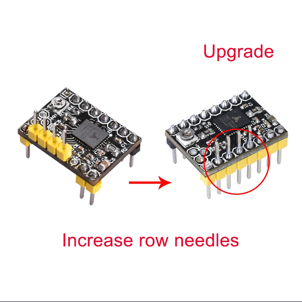

Ik heb onlangs een MKS Gen L board gekocht samen met een 4-tal TMC-2130 SPI drivers om mijn Anet A6 te gaan upgraden. Deze drivers zijn blijkbaar zogenaamde 'upgraded version'. Afbeeldingslocatie: https://ae01.alicdn.com/kf/HTB1IGZcXVzsK1Rjy1Xbq6xOaFXap.jpg
Er zitten extra pinnen onder de naar boven gerichte pinnen.
Heeft iemand enig idee of ik deze extra pinnen eraf moet halen alvorens de drivers op het MKS board te installeren? M'n gevoel zegt van wel, maar kan het niet echt onderbouwen en het lukt mij ook niet om elders via Google informatie te vinden. Ik vermoed dat hier normaal de MS1, MS2, MS3 en Reset van een A4988 op zitten. Als ik de jumpers weg laat, dan zullen de pins niet verbonden zijn.

Die pinnen zijn voor SPI. Ik zou de jumpers weghalen (zodat ze inderdaad niet verbonden zijn) en de pinnen laten zitten zodat je eventueel later nog SPI kunt gebruiken.
Thanks, geprobeerd en het werkt prima. Jumpers weglaten was voldoende :)
