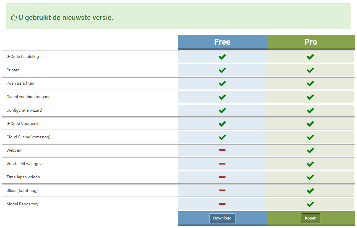

Repetier host raspberry pi met screen misschien idee?
Ziet er interessant uit, maar ben benieuwd of dit gaat samenwerken met m'n Duet. Ik ga eens onderzoeken d:)b
60,- euro voor de Pro versie.. Mij te prijzig.
Afbeeldingslocatie: https://tweakers.net/ext/f/DpVIINrUBBcMK3EotGFr5xMz/full.png

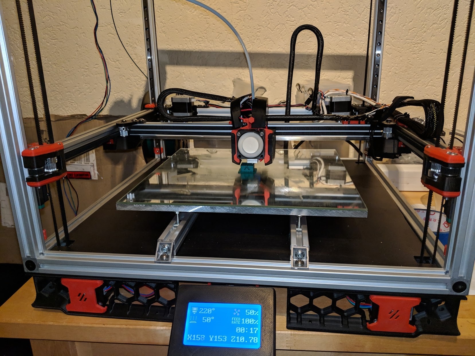

Al de spullen om een Hypercube Evo based printer te bouwen zijn besteld, en de eerste parts zijn geprint.
Het wordt een 300X300 Hypercube met dual Z as en linear rails op de X en Y.
De 3030 extrusie profielen heb ik iets langer besteld om de elektronica onderin de printer weg te kunnen werken.
Als linear rails ga ik gebruik maken van 2x MGN12 voor de Y as en 1X MGN15 voor de X as.

wolter. schreef op woensdag 26 december 2018 @ 15:19:
Bouw je aande hand van een totaal bestaand model of maak je zelf een ontwerp ?

Pixelmagic schreef op woensdag 26 december 2018 @ 16:54:
Ik ben met een vergelijkbaar iets bezig, alleen quad tr8 en met mgn12 op x en y.
Ik baseer hem op de HEVO samen met deze voor de rails. Het ontwerp van de carrige bevalt mij niet helemaal dus die ga ik waarschijnlijk zelf ontwerpen of aanpassen.

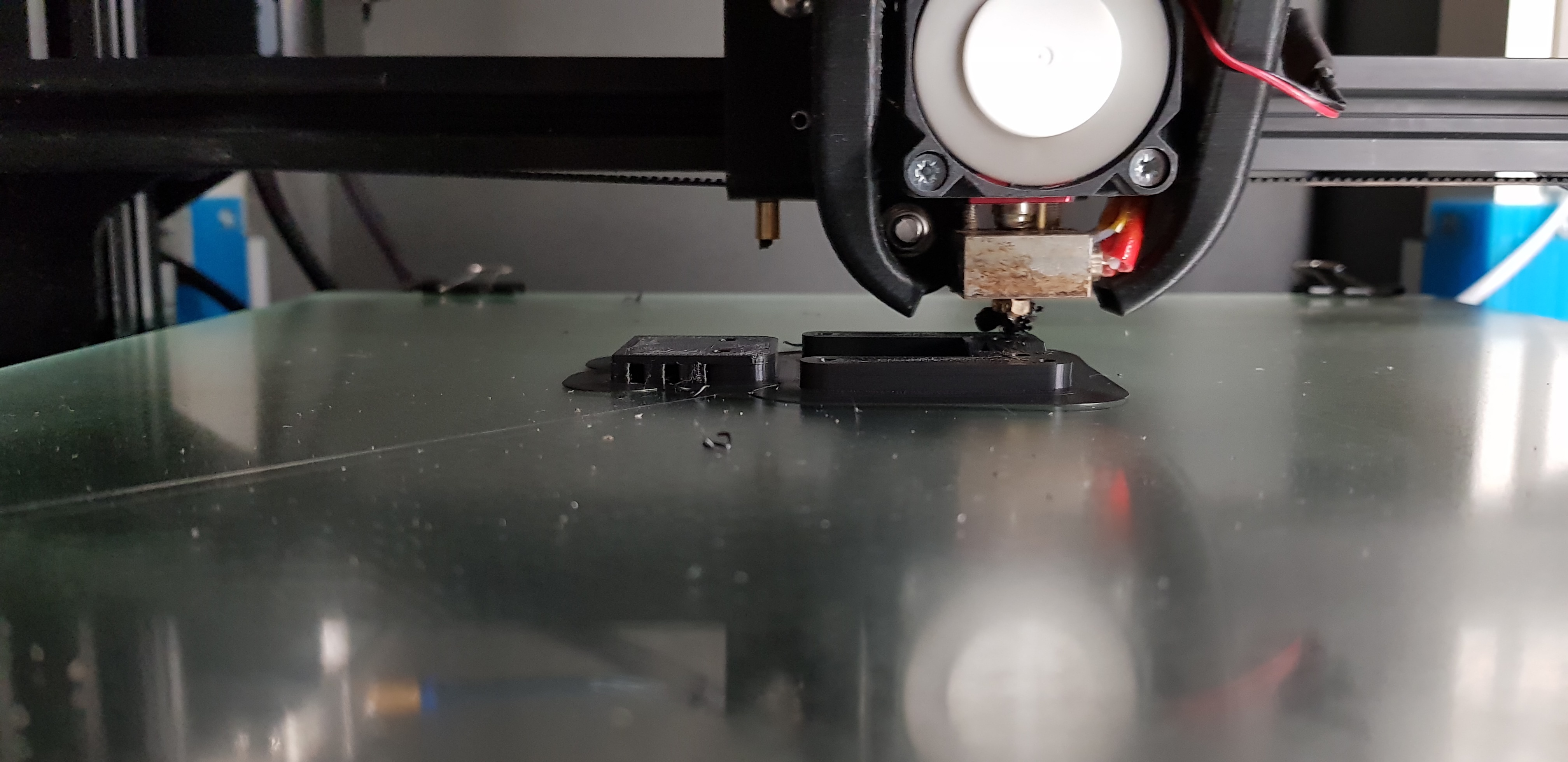

Im lost, alles schoon gemaakt bij mijn cr10. De bowden zover mogelijk aangeduuwd. Eerste print gaat goed. Dan een dag later nieuwe print en daar begint de extruder weer te skippen en als je dan ff wacht verstopt de boel. Snap het echt niet. Lijkt ook wel erger met nieuwe bowden. Die blauwe van beter materiaal. Ben ff type kwijt. Ik heb ondertussen een e3d v6 all metal gekocht denk dat ik maar ga overstappen. Krijg hem zo niet fatsoenlijk.

Btje schreef op donderdag 27 december 2018 @ 22:45:
Heb je geprobeerd een filament filter te gebruiken? Misschien is het gewoon stof :)
  • Btje
  • Laatst online: 21-10 20:15
Nee nog niet maar zat een dag tussen de twee prints van zelfde rol 123d print filament. Was ook geen oude rol dus vocht zit er denk ik niet in. Begon ook pas moeilijk te doen na een aantal lagen.

Rolt je rol filament wel soepel af? Had een keer bij mij dat het niet lekker ging en had gelijk extrusion problems, inclusief het slippen in de extruder.
Is dit misschien het probleem? Dat had ik ook met mijn e3d clone met all metal tube. Ik ben overgestapt naar een teflon tube en toen was het probleem weg. Ik had dit alleen met PLA, niet met petg.
Ik had hetzelfde met de CR10S.. Sinds ik mijn cold end heb vervangen door een all metal ipv dat plastic kansloze dingetje heb ik nergens meer last van.

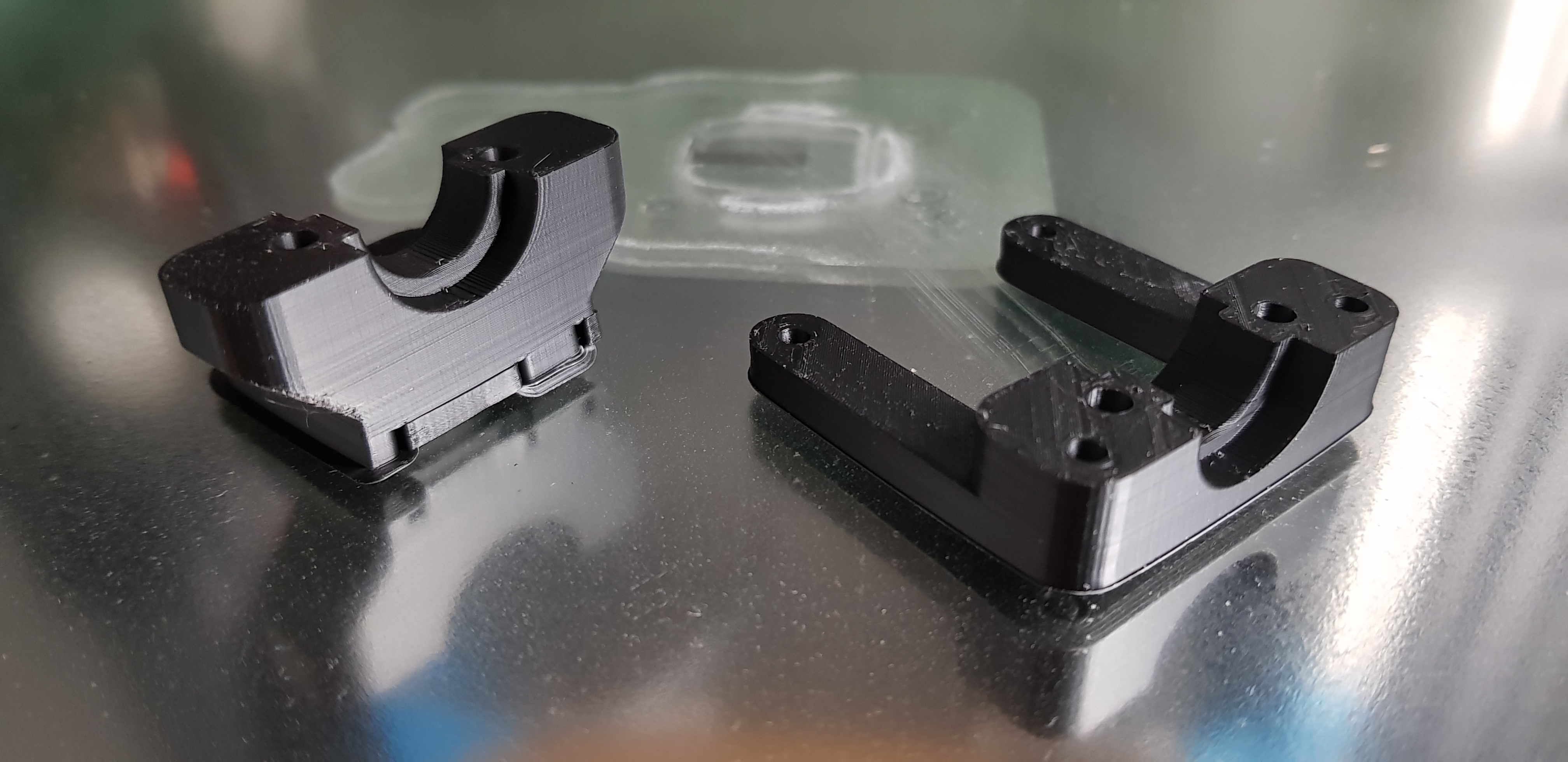

Om de E3D te kunnen plaatsen moet ik een mount printen in abs dat loopt tot nu toe goed op wat troep rond de nozzle na.
Nozzle troep
Is een uur of 3 onderweg. 0.1mm layer en 100% infill. Totaal zou 5 uur zijn. Daarna kan ik dus de e3d plaatsen.

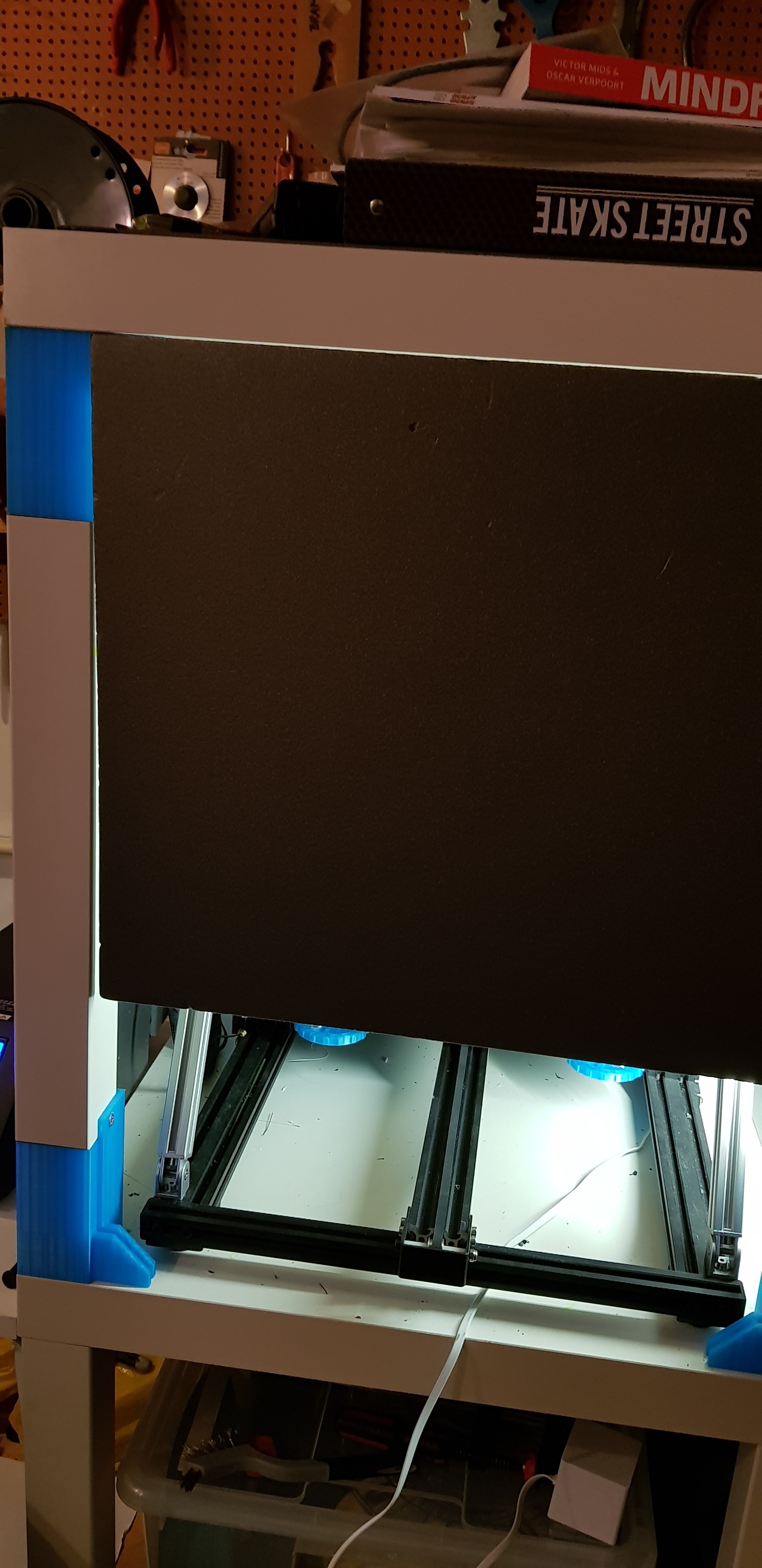

Ik heb een ikea lack behuizing. Hij is aan de voorzijde een beetje ooen zodat de buildplate er net onderdoor past zo hoefde ik aan de voorzijde geen uitbouw wat ik aan de achterzijde wel heb.
Ik heb nu gele haarspray, bij de action gekocht en die plakt ook heeeeel goed. Hoefde voor abs geen smurrie te gebruiken. Post zo wel ff wat foto's

Foto van de lack opening:
Afbeeldingslocatie: https://tweakers.net/ext/f/q5obqHzW3HbQzuOwHDL6Gu1q/medium.jpg

Met de print ben ik tevreden:
ABS print
Troep rond nozzle beïnvloed print niet echt. Wellicht dat er net iets veel filament door gaat wat zich dus schraapt.

Toch nog voor het einde van het jaar voor elkaar gekregen om de Voron 2.1 aan het printen te krijgen. Waar een paar kerstdagen niet goed voor zijn :+
Afbeeldingslocatie: https://tweakers.net/ext/f/vZ4s0NhqVEK02mCCEPT9efYg/medium.jpg
Nu wordt het tijd om hem af te bouwen. Voornamelijk moet ik de panelen nog op maat maken/plaatsen en wat ventilatoren. Ook wil ik nog iets anders hebben dat de spiegel die er nu op ligt. Standaard gaan ze uit van een PEI sheet, maar ik wil toch kijken voor iets van een flexibele buildplate. Alhoewel het wel overweg moet kunnen met een inductieve probe.
