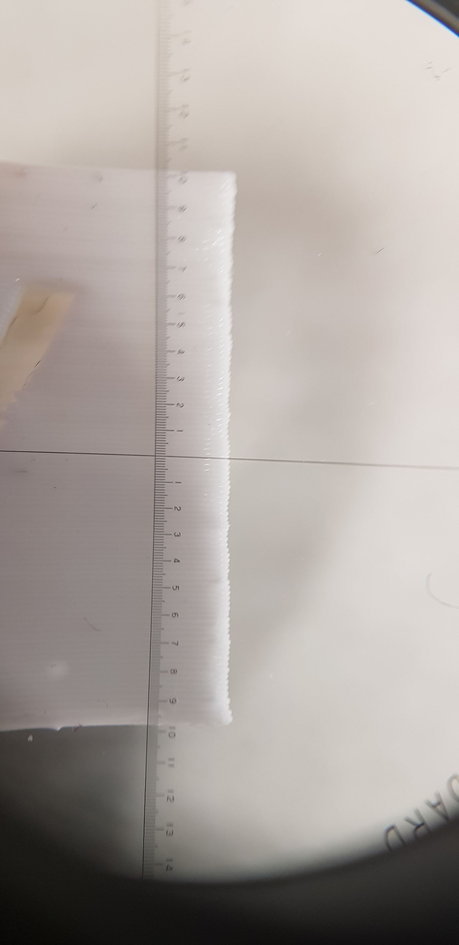

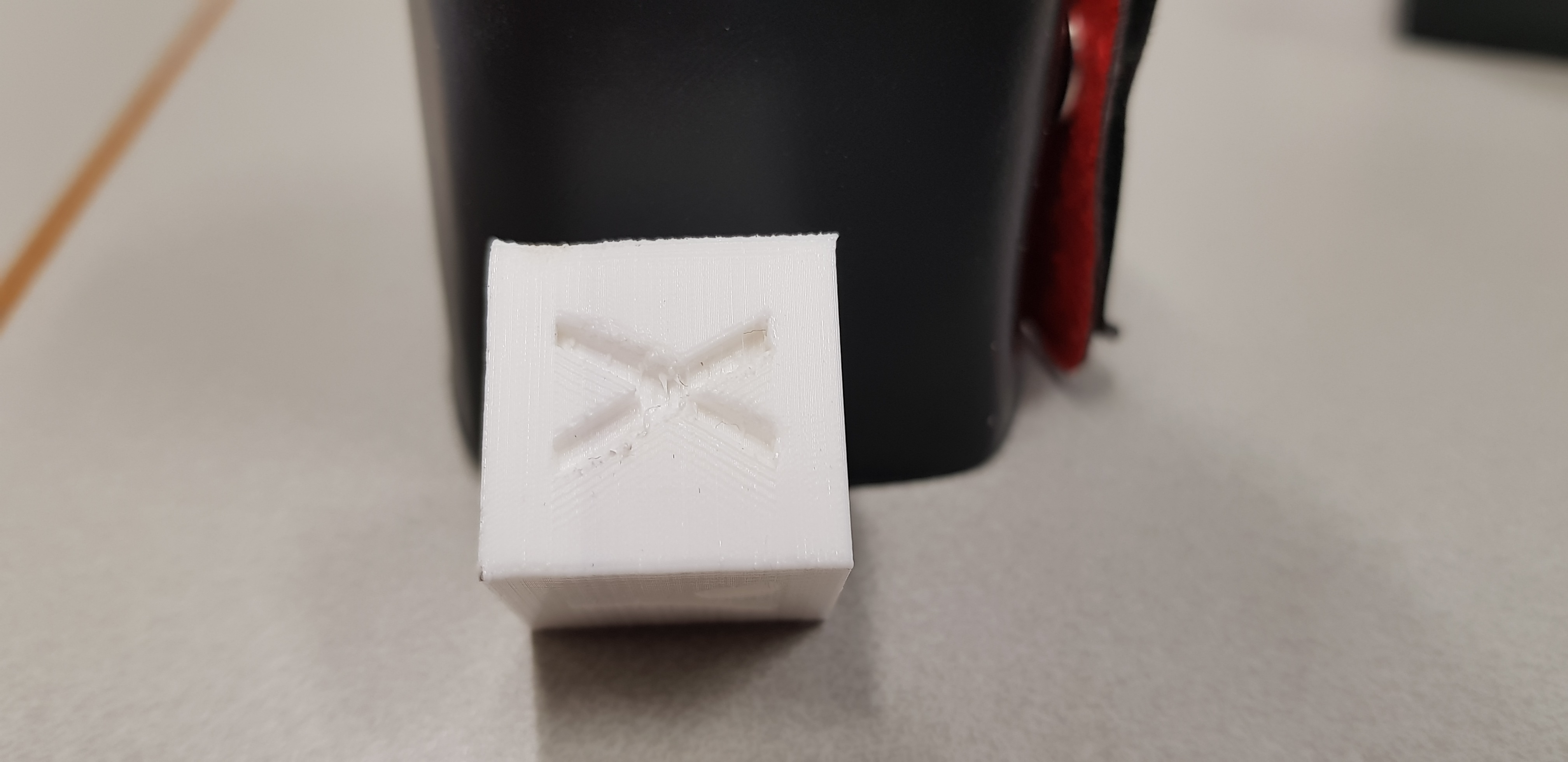

Ik kon de 20*20 cubus weer netjes printen. Dus een langere print gestart maar als die een tijdje bezig is met een stuk met retraction loopt de boel toch weer vast.
Ik gebruik nu de e3d v6 all metal met 7.5 mm retraction.

Naast mijn cr-10 ben ik een leapfrog aan het in gebruik nemen. Hij heeft stof staan te happen dus ik heb hem schoon gemaakt ingevet en al wat kleine verbeteringen aangebracht.
De x en y banden heb ik opnieuw opgespannen echter zie ik nog steeds een afwijking als ik een cubus print:
eerst had ik dit:
Door de printsnelheid naar beneden te brengen gaat het beter.
Maar er zit nog steeds een wobble in. Kunnen de banden "op" zijn?
eerst had ik dit:

Het lijkt erop dat sommige lagen wat hoger zijn dan anderen, kan dat kloppen?Btje schreef op dinsdag 8 januari 2019 @ 09:09:

In dat geval is je lageninstelling niet goed afgesteld op wat je stappenmotoren aankunnen, bijvoorbeeld dat ze 0.3 stappen moeten doen voor elke 10e laag.

De lagen zijn even hoog. De verschuiving zit in x y.
ManIkWeet schreef op dinsdag 8 januari 2019 @ 09:22:
Xiaomi 13T Pro
Zitten de pulleys goed vast op je stepper motoren?Btje schreef op woensdag 9 januari 2019 @ 14:05:
@Btje Heb je de assen al gecontroleerd of ze recht zijn? Ik las een poosje terug bij een bekende online retailer dat de leapfrogs nogal eens transportschade hadden in de vorm van verbogen assen. Misschien is dit ook zo'n gevalletje?

Dan zou ik een langzame boog verwachten als ze verbogen zijn. Lijkt mij niet mogelijk om dit te creëren op zo'n kleine afstand.
Zit eerder te denken aan de banden die wellicht oud zijn of aan slechte lagers
