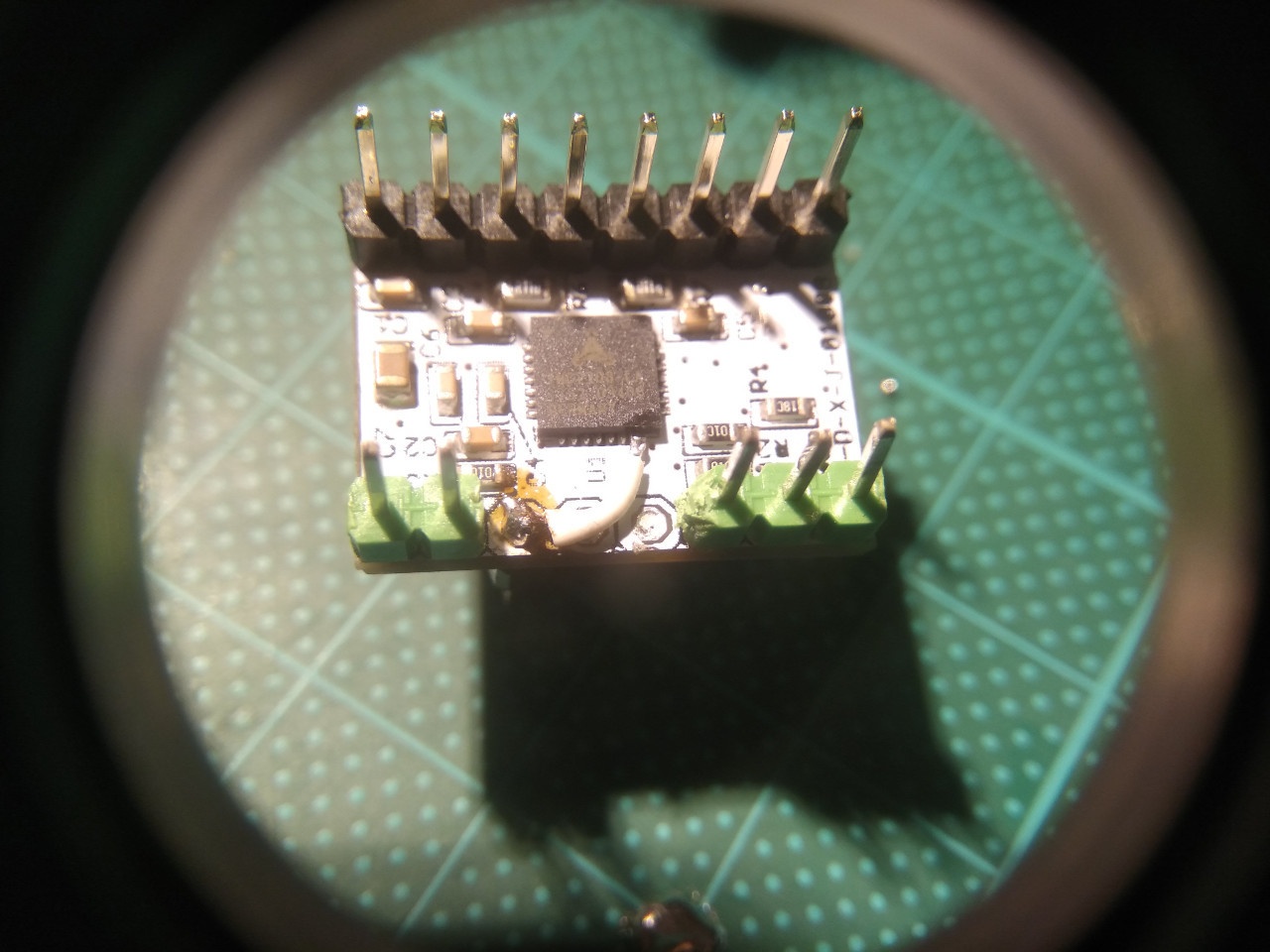

Ik heb een aantal TMC2208 drivers waar geen mogenlijkheid op zit om deze op een uart interface aan te sluiten. Het daarvoor benodigde spoortje en "jumper-pad" ontbrak.
Nu blijf ik een Tweaker en ik wil de driver voor de Extruder in spread cycle hebben dus na wat onderzoek kwam ik tot de conclusie dat die pin direct aan het IC hangt.
Met behulp van een eigenlijk te grote soldeerpunt, een klein draadje van een overleden temperatuur sensor, een "oogloep" en veel geduld heb ik dit ervan gebakken:
Afbeeldingslocatie: https://tweakers.net/ext/f/ryZfV4B6IUoDr3c1ij8ZFkMf/medium.jpg
Uiteraard wilde het in eerste instantie niet werken maar het blijkt dat er 12V op de driver moet staan om het geheel aan de gang te krijgen. En na veel gepie heb ik het werkend :)

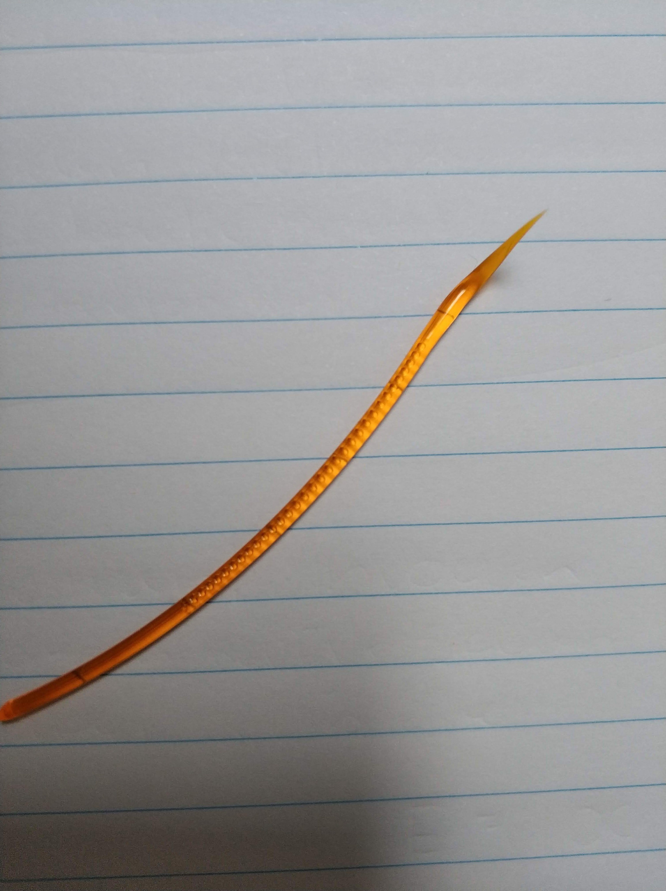

De laatste paar prints merkte ik op dat de extruder af en toe deed skippen.
Allereerst dacht ik dat het kwam door mn bedleveling, maar nadat ik gewoon vrij van het bed deed extruden bleef hij af en toe skippen.
Nu heb ik de nozzle en de heatbreak vervangen, maar nog steeds heb ik geen constante extrussie.
Had al eens ooit gelezen dat de veer die op de Anet A6 zit na een tijd te zwak is, hier heb ik dan ook 2 ringetjes onder gelegd om meer druk te krijgen.
Wat zou het kunnen zijn? teveel druk of te weinig.
Op de foto is wel de afdruk te zien op het filament.

Nou heb ik geen Anet A6, maar wel ongeveer het zelfde geluid tijdens extruden.
In mijn geval kreeg mijn stepper gewoon niet genoeg power.

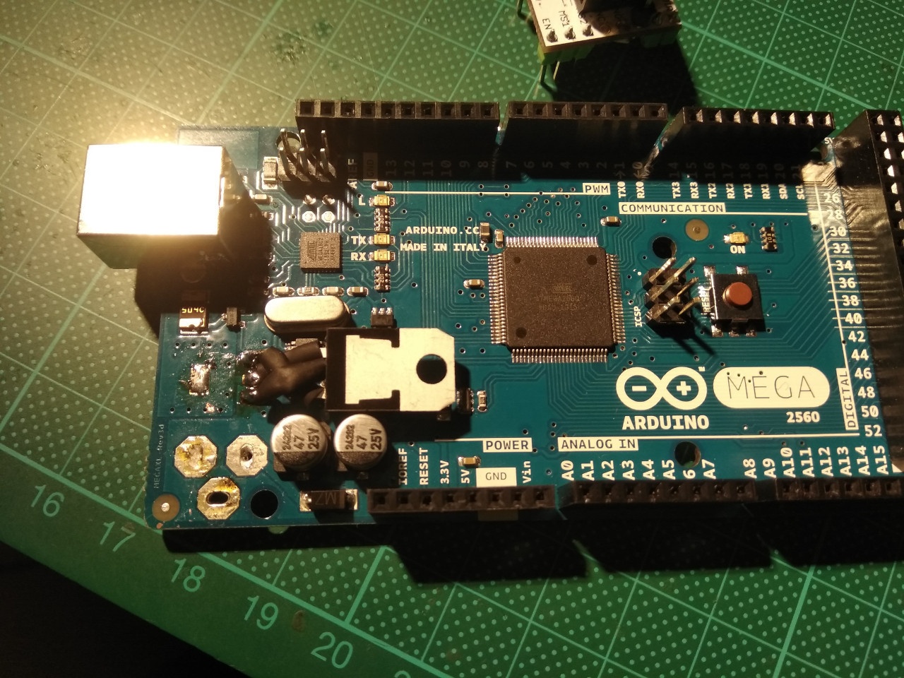

Behalve dat ik met mijn stepper drivers bezig ben geweest, ben ik met mijn hele RAMPS setup bezig. Ik had ooit een van de diode's uit de RAMPS gehaald al wist ik niet precies meer waarom. Deze heb ik weer terug gesoldeerd. Ook heb ik de polyfuses vervangen voor auto zekeringen.
Na alle aanpassingen sloot ik de boel aan op de 12V van de voeding maar de Arduino deed erg merkwaardig en de print werd heet.
Dus de boel weer afgekoppeld en de Arduino los aangesloten op een Labvoeding. Een tik volgde en de voeding viel in de stroombeveiliging ook werd niet alleen de spanningsregelaar warm maar ook de Mega zelf. Ik trok de conclusie dat net als bij de vorige setup de spanningsregelaar was overleden en wat
metingen bevestigden dit. Ik kon mij vaag nog herinneren dat de boel niet lekker werkte met zowel de 12v dus vandaar dat ik waarschijnlijk de diode uit de ramps had gehaald.
Een beetje desolderen, wat grabbelen in mijn IC bak naar een 7805, het buigen van wat pootjes, deze voorzien van krimpkaus, 3x het schema checken en de boel weer vast solderen zorgden ervoor dat ik dit proces nogmaals kon herhalen omdat ik niet goed op zat te letten en er wederom een spanningsregelaar in rook op ging. |:(
Ondertussen heb ik de boel toch nog werkend gekregen en hieronder het resultaat:
Afbeeldingslocatie: https://tweakers.net/ext/f/cjoWi347ggOultmgLFmSRqvb/medium.jpg
Afbeeldingslocatie: https://tweakers.net/ext/f/fHXYd3maNe2pBsVv2EiorUz2/medium.jpg
Met het eindresultaat ben ik al aardig tevreden. O-)
[ Voor 22% gewijzigd door jbhc op 11-01-2019 18:56 ]

Lijkt wel of je teveel stappen doet en dus teveel filament door wilt duwen wat niet lukt.
Probeer eens met de warmte blok te demonteren en dan opwarmen en wat te extruden (eignelijk je filament volledig doorduwen), als ie dan nog skipt zit het in je spanrol skipt ie niet dan ben je teveel aan't doorduwen volgens mij of je stepper krijgt te weinig stroom.
