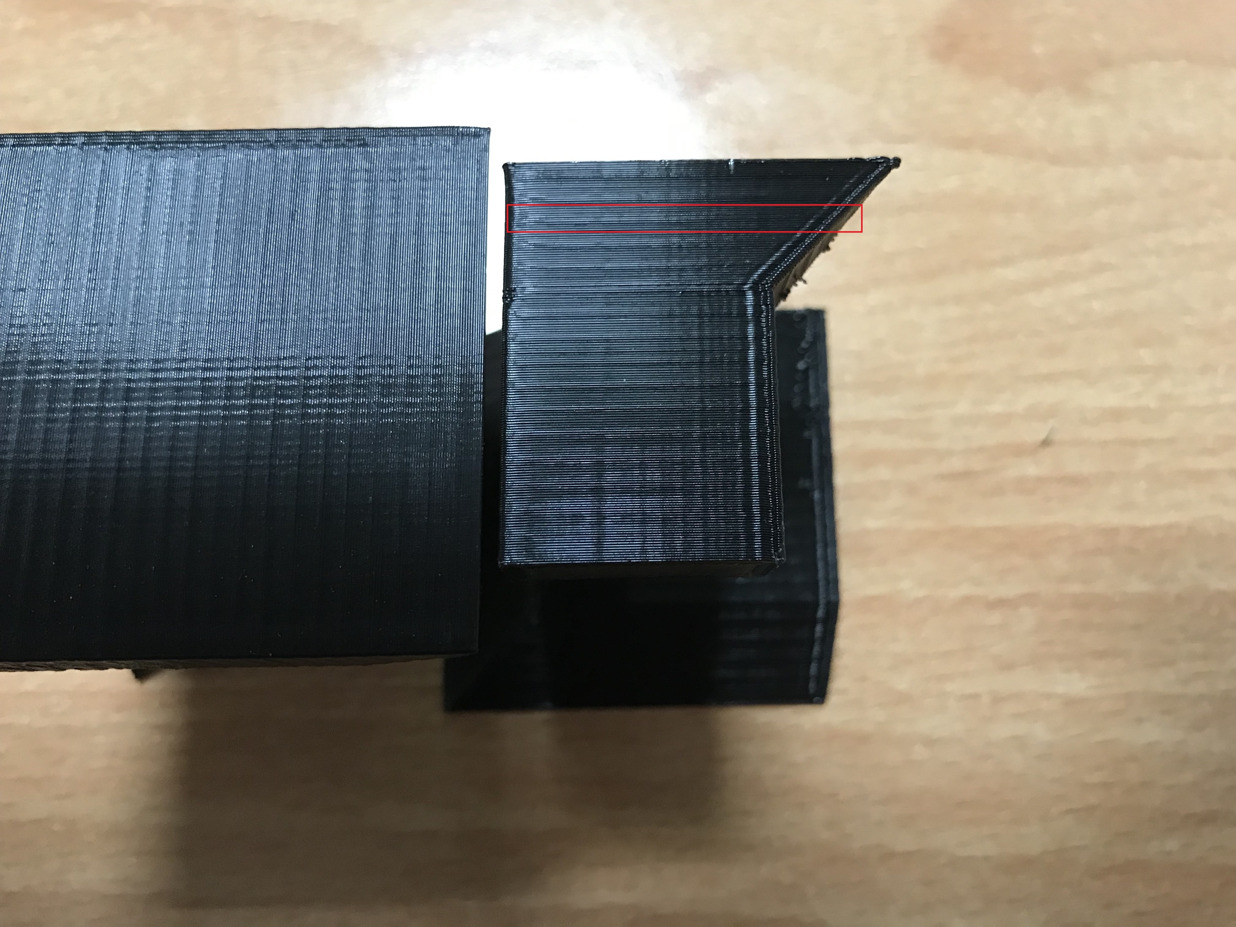

Ik heb een gek probleem gevonden wat idere ~7 layers gebeurd, sommige layers lijken wat breder te zijn dan anderen.
Iemand een idee wat dit probleem veroorzaakt?
Zie het rode vlak, dit geeft het probleem aan.
Afbeeldingslocatie: https://tweakers.net/ext/f/av25FdvDfVOGVSX85rwRxVY6/full.jpg
(linker object ligt 90 graden gedraaid, daar is hetzelfde probleem van boven en naar onder.
De lijnen in de achtere richting komen door de infill (daar sluit de infill op de wand aan)
  • Room42
@ThaStealth Wat is je layerheight en wat voor Z-rods gebruik je? Het lijkt op Z-wobble, vaak veroorzaakt door een gebogen z-rod. Je kunt hem eens snel rond laten draaien om te zien of je de buiging kunt waarnemen.
Check de punten van de Simplify3D Print Quality Troubleshooting Guide - Lines on the Side of Print
[ Voor 32% gewijzigd door Room42 op 24-01-2019 12:55 ]
Deze post op reddit laat wel een creatieve oplossing zien voor 90° overhangs zonder support :P
Ik weet alleen niet of het resultaat nu zo goed is dat op deze manier nu beter is. Met een 90° rotatie in de slicer zou je denk ik minder last hebben van artifacts.
[ Voor 14% gewijzigd door ocf81 op 24-01-2019 13:48 ]

  • ThaStealth
  • Laatst online: 10:31
Room42 schreef op donderdag 24 januari 2019 @ 12:52:

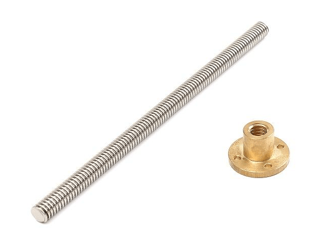

0.2mm layerheight, deze rods: Afbeeldingslocatie: https://tweakers.net/ext/f/68sNoheguibtJzs2L5kbB6Ck/full.png
TR8x2?
© ocf81 1981-infinity
Ik heb zelf ook 8x2 op mijn nog te voltooien P3Steel, maar het voordeel van 8x2 boven 8x8 moet ik nog zien. Met de stepperdrivers van tegenwoordig kan je redelijk precies zijn en de variatie is zo klein dat ik niet verwacht om een significant verschil te zien in vergelijking met TR8x8. Maar Z-hop duurt logischerwijs wel langer.
[ Voor 42% gewijzigd door ocf81 op 24-01-2019 14:56 ]

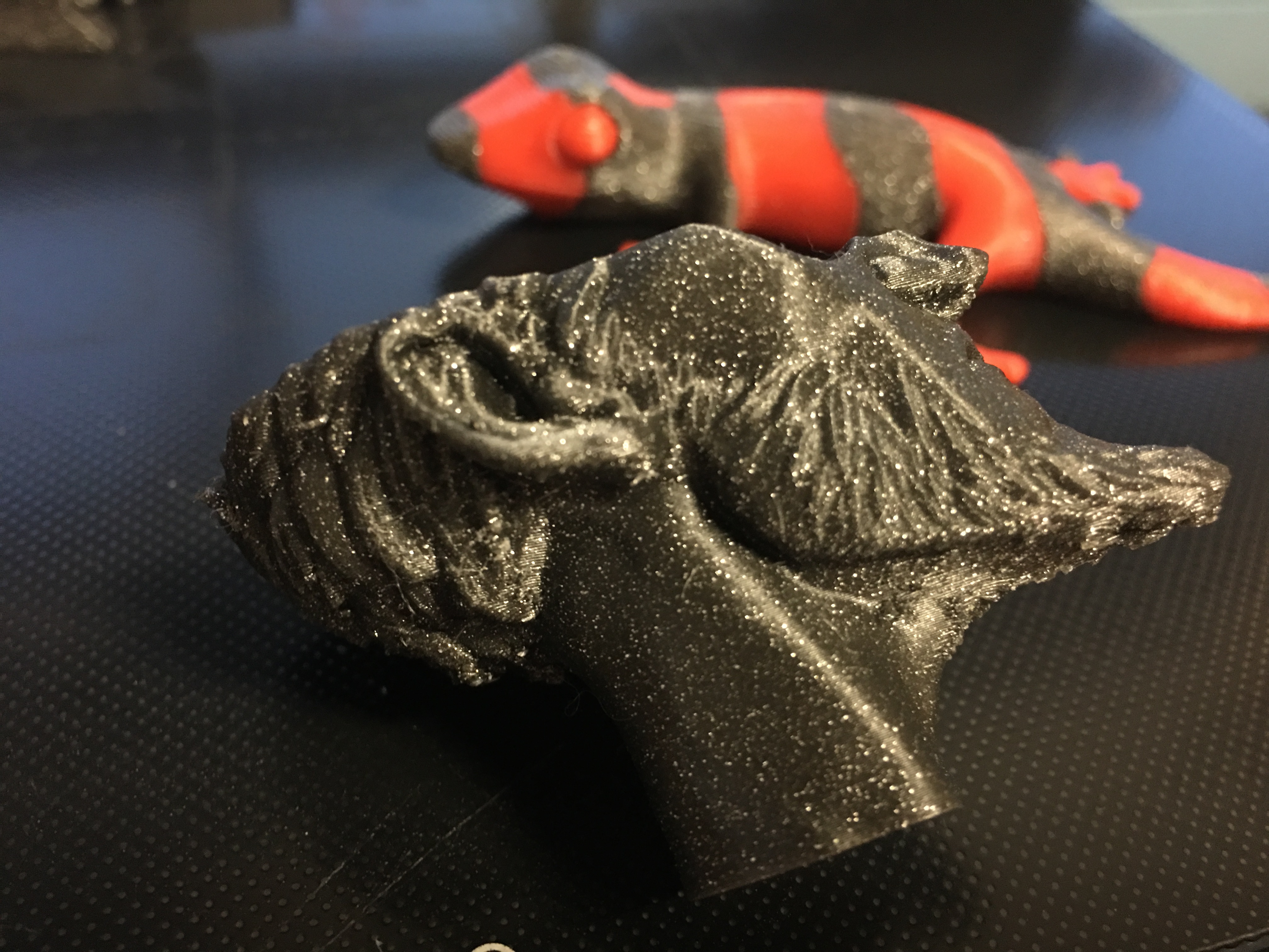

Weet iemand wat deze print problemen veroorzaakt?
Afbeeldingslocatie: https://puu.sh/CC4gx/0d3c3aed1a.png
Deze zijn geprint op mijn A8 met een E3D V6 clone in PLA op 200 graden.
Wat ik al heb gedaan:
- PID regelaar van mijn hot end gekalibreerd tegen heat creep
- Cold pulls en de nozzle geprobeerd schoon te krijgen met een cleaning needle
- Nozzle verwisseld
- Ander PLA geprobeerd
Ik vermoed dat er vocht in beide rollen PLA zit, maar dit weet ik niet zeker. Zelf heb ik helaas geen goed regelbare oven, dus daar wil ik het eigenlijk ook niet in leggen |:(.
  • Razwer
  • Laatst online: 18-10 08:43
Niekserr schreef op vrijdag 25 januari 2019 @ 11:46:
- Nozzle verwisseld
Ja het kan helaas van alles zijn. Is je bowden tube wel netjes recht afgesneden en zit die goed in de hotend? Of heb je een direct drive extruder?
- Nozzle verwisseld
Als je het niet in de oven wilt leggen, kan je eventueel een food hydrator voor rond 30-40€ op de kop tikken om er een filament dryer van te maken.
  • Niekserr
  • Laatst online: 21-10 21:09
Razwer schreef op vrijdag 25 januari 2019 @ 12:15:
Dit ga ik dadelijk even checken, thanks!
azerty schreef op vrijdag 25 januari 2019 @ 12:38:
Als ik er niet achter kom neem ik het filament gewoon even mee naar wat mensen die wel een goede oven hebben, scheelt toch weer geld :P
  • foekie01
  • Laatst online: 21-08 08:28
Kun je het filament van de print ook heel makkelijk uit elkaar / kapot trekken? Voelt het bros aan? Zo ja, dan heb je sowieso last van vocht.
Hier kan het ook iets mechanisch te zijn. De eerste lagen zijn namelijk op alle prints goed, daarna gaat het mis. Het lijkt op iets van under extrusion en dat kan ook weer meerdere oorzaken hebben. Is deze clone nieuw of heb je al langere tijd met deze geprint? Ik lees online wel eens vaker dat de clones erg grote toleranties (lees: deviaties) hebben en daardoor sneller last hebben van clogs / niet gelijke extrusion.
Check, buiten de tip van de bowden tube afsnijden / goed er in duwen ook even of jouw bowden tube geen last heeft van vuil. Probeer deze bijvoorbeeld eens te vervangen.
Ik ben verre van expert, maar wellicht heb je er iets aan :)
[ Voor 0% gewijzigd door foekie01 op 25-01-2019 13:09 . Reden: typo ]
  • Yagermeister
  • Laatst online: 10:52
Yagermeister
Bedrijfsprutser on call
Ik heb dit een aantal weken geleden ook gehad alhoewel het niet zo extreem was en het was PETG. Nu heb ik een Polybox filament drybox besteld en ik moet zeggen dat dit wel heel erg heeft geholpen. Ik hoorde overigens geen plofjes etc bij het extruden.
Als ik de foto goed bekijk zie ik wel dat de onderste lagen goed gaan. Misschien een idee om eens naar de aanlevering te kijken. Mogelijk pakt het filament niet goed waardoor die gaat draaien en daardoor underextrusion geeft?

  • Spinez0r
  • Laatst online: 07:23
Spinez0r
At your service.
- Nozzle verwisseld
Je hebt al hele goede tips gekregen hier boven.
Het gene waar ik last van had, met vergelijkbare problemen was omdat ik geen goed genoege koeling had op mijn heatsink, waardoor de PLA begon te smelten voor de heatbreak.
Als je met je vinger (VOORZICHTIG) voelt tijdens het printen (Na 10/15 min. ofzo) dan moet de heatsink echt koud/lauwwarm zijn.
Succes!

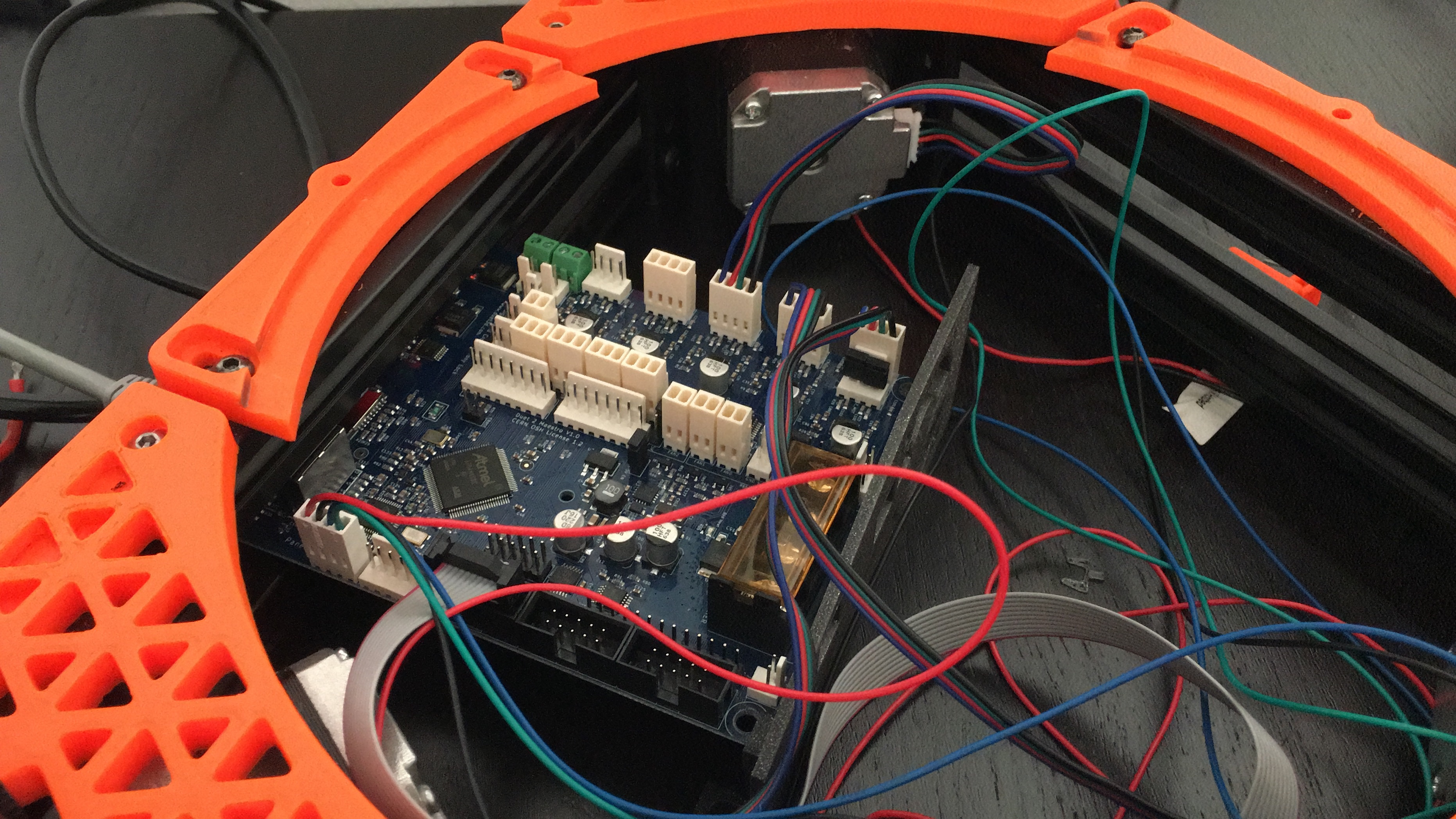

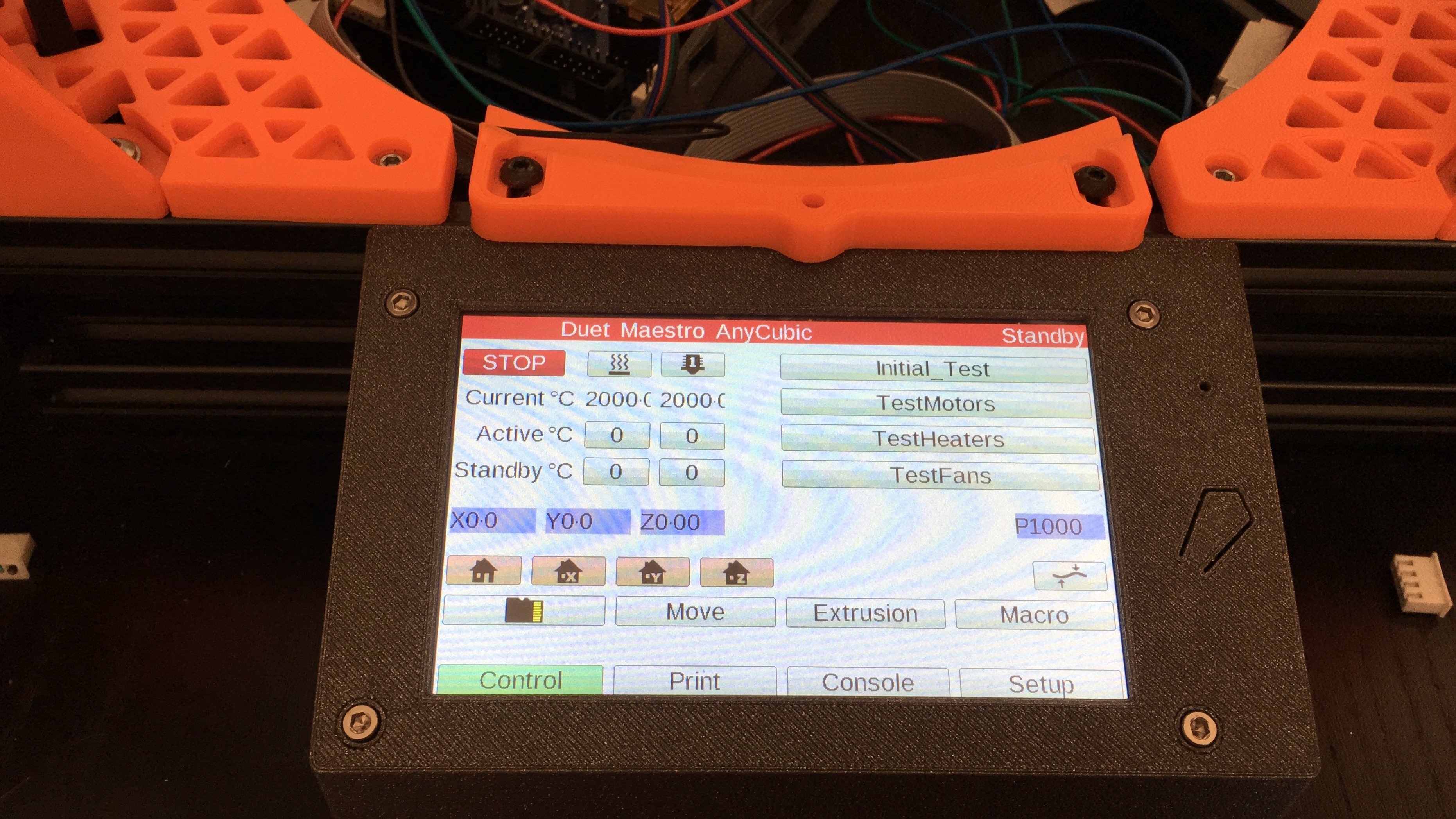

Ik heb daar ook een tijd last van gehad. Om niet nader verklaarbare redenen werkt het nu weer prima, ook een rol pla die al breekt als je er naar kijkt print opeens goed......
Afgelopen week een duet maestro in anycubic linear plus geknutseld.
Afbeeldingslocatie: https://tweakers.net/ext/f/eoiaYlTVNYqiJy00kN2QD27y/thumb.jpg
Afbeeldingslocatie: https://tweakers.net/ext/f/G0WVJ7jihmBBXohjXuVn52EB/thumb.jpg
Afbeeldingslocatie: https://tweakers.net/ext/f/1ilxgwUC84gabfcPZXxzgxj5/thumb.jpg
Super happy met resultaat.
[ Voor 25% gewijzigd door Verwijderd op 25-01-2019 20:56 ]

@Verwijderd hoe kom je aan die knoppen rechts :o btw je temperatuur probes waren niet ingesteld :D 2000°C is wat hoog :+

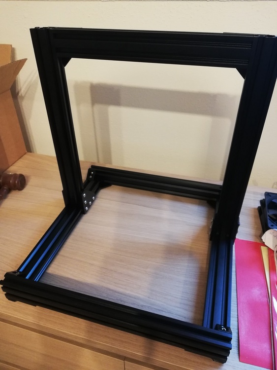

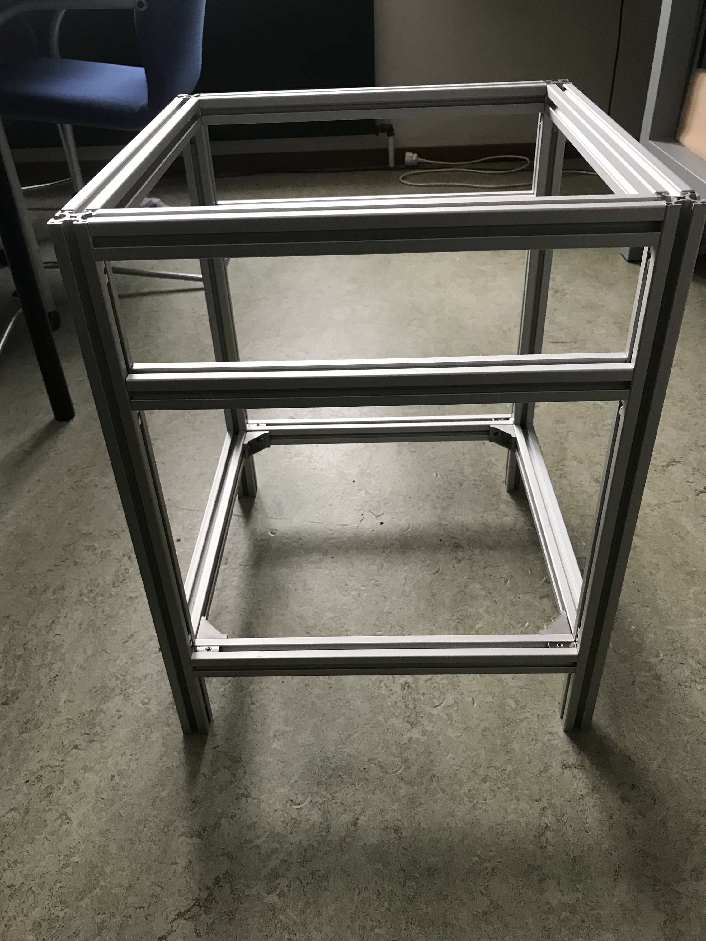

Het frame staat :)
Forum
Afbeeldingslocatie: https://tweakers.net/ext/f/sa3Tm0J8QD0xmOdKfbNLeXcJ/thumb.jpgAfbeeldingslocatie: https://tweakers.net/ext/f/8XGKHPiloKPBxlKVTf9Nr6Pp/thumb.jpg

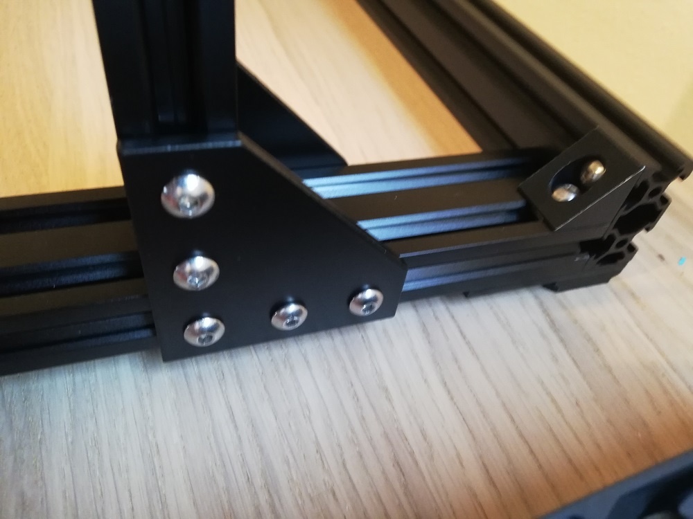

  • Yagermeister
Yagermeister
Ziet er leuk uit.
Ik heb de Bear frame ook gedeeltelijk in elkaar staan. Foto's hieronder.
Afbeeldingslocatie: https://tweakers.net/ext/f/B5UPP9ToH9TZezBK9XUh7D5q/thumb.jpg
Afbeeldingslocatie: https://tweakers.net/ext/f/SsUXtcDqtCGT7eLfWhmGNKff/thumb.jpg
Op dit moment ben ik nog steeds onderdelen aan het printen voor de upgrade. Jammer genoeg was de einsy base mislukt waardoor ik die opnieuw moet printen. Op de extruder na heb ik dan alle lange prints gedaan. Hopelijk heb ik de rest ook in de komende week gedaan en dan kan ik het frame al helemaal voor bereiden op de komst van de MK3 upgrade.
-Te huur

Tijdens deze foto waren de temp sensors nog niet aangesloten;)
Knoppen zijn macro's die je zelf kunt maken.
