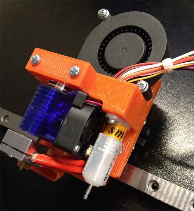

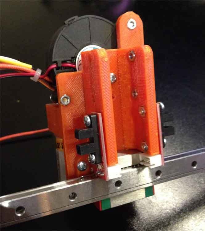

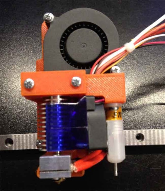

Laatste delen zijn getekend en naar mijn maat gestuurd om te printen
* X-as sensor houder
* axiale fan houder
* z-as bed sensor houder
* speciale hot end houder
* axiale fan houder

Ik ben al een tijdje bezig met het verzamelen van materialen om de A8 nu eindelijk maar eens om te bouwen naar een AM8 (de vorige poging eindigde in een 2e printer
Ook had ik het idee om de X en Y-as te voorzien van een MGN12H rail. Gisteravond heb ik maar het besluit genomen dat, als ik dan toch bezig was, dat ik dan net zo goed de Z-as ook maar van een MGN12 rail te voorzien.
De beoogde AM8 gaat het dus niet worden. In plaats daarvan wordt het de https://www.thingiverse.com/thing:2567757
Ik zal er binnenkort een apart bouw topic voor openen.

Even een paar foto's van mijn nieuwe hotend voor de Core-XY waar ik mee bezig ben:
Hij komt uiteindelijk op https://www.thingiverse.com/thing:3202819 te staan en het ontwerp is gemaakt in Fusion 360, uiteraard met de nodige geleende ideeën van anderen. Het ontwerp kan je hier bekijken in Fusion.

Zijn er hier mensen die geïnteresseerd zijn in een mount voor de CR-10 / Tevo Tornado welke met een 15 pins D-SUB stekker aangesloten word en 'swappable' is dmv een magneetmount?
(Het gaat een V6 hotend worden met een Bondtech BMG kloon erop. De BL-Touch wordt los ervan aangesloten via een RJ-11 connector om crosstalk te voorkomen.
