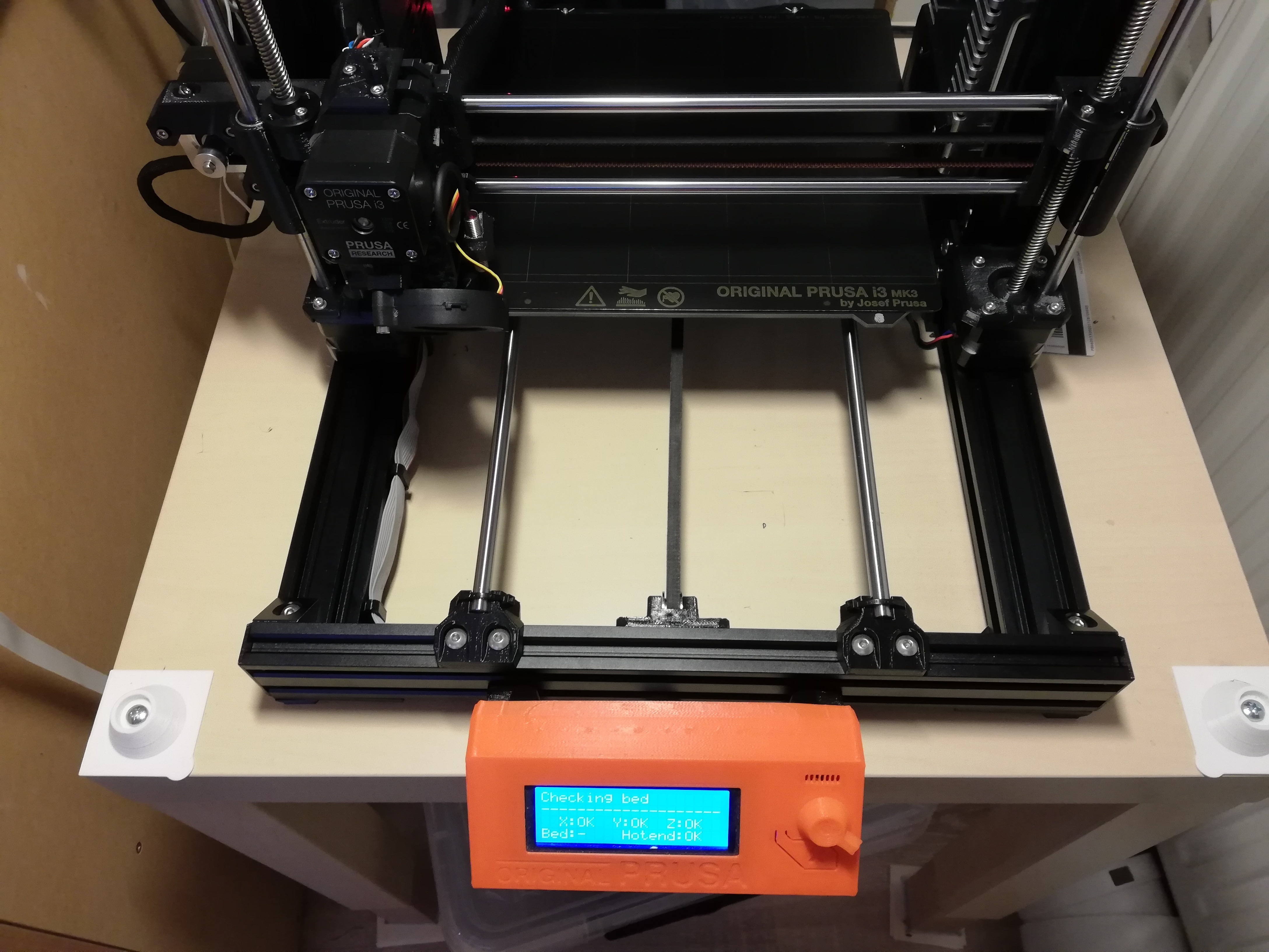

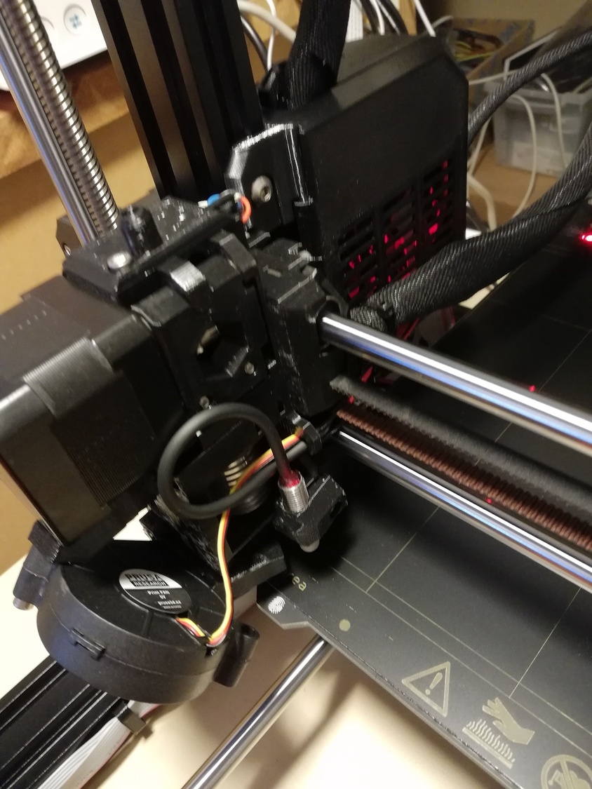

Ik heb nu eindelijk mijn Bear MK3 klaar. Hij is nu gezellig de eerste dingen aan het printen. Het geluid is in ieder geval stukken minder alhoewel ik nog vilt onder de voetjes moet doen. De afwijking in het bed gaf bij octoprint 0,53mm aan wat ongeveer de helft was van de oude dus hier ben ik ook zeer tevreden mee. Wel ga ik nog eens kijken naar andere lagers en mogelijk lineare rails ipv de stangen aangezien het hele bed nog best flink door zakt met wat druk.
En voor de liefhebbers: Plaatjes!
Afbeeldingslocatie: https://tweakers.net/ext/f/aTGMVy24BCFKO48AxYeTq5e2/thumb.jpg
Afbeeldingslocatie: https://tweakers.net/ext/f/ioFQtYUZPYV8BmVCDuVcstxJ/thumb.jpg
Afbeeldingslocatie: https://tweakers.net/ext/f/eYjbWMFg3pouCy4ewIKmlair/thumb.jpg
Nou, nu zijn we een aantal uurtjes verder. Ik heb een paar kleine prints gedaan van dingen die ik blijkbaar overgeslagen had (beide cable covers van de einsy case). Deze waren niet helemaal super eruit gekomen maar goed, ze zijn ook best irritant om te printen. Wel had ik met het eerste verzoek blijkbaar een blob aan de nozzle hangen waardoor alles een layer shift had gekregen en 1 cover helemaal naar de haaien was.
Toen heb ik beide nog maar eens geprint. Zojuist heb ik nog de kartonnen doos waarin het heatbed etc zit eronder gezet en vilt onder de voetjes. Tevens nog de raspberry camera vastgemaakt met de oude mount aan de z axis motor. Deze kan nu ook weer opnemen. Al met al een redelijk productief dagje. Dat is ook wel fijn na 2 irritante dagen waar ik 20x vanalles heb moeten losmaken omdat ik niet aan het opletten was.
Deze upgrade is het zeker waard maar doe jezelf een plezier en bouw eerst de MK3 zodat je niet heen en weer hoeft te springen zoals ik dat heb moeten doen. De beschrijving van de Bear upgrade is niet zo super maar op zich is het wel prima te doen zo.
Wel moet ik nog eens gaan kijken naar de kogellagers zelf. Ik zag al een los bolletje liggen van 1 van de lagers dus die wil ik toch allemaal gaan vervangen. Igus ben ik eigenlijk niet zo happig heen aangezien er toch best veel mensen zijn die ze weer verwisseld hebben. Als iemand een goede tip heeft met linkje waar ze cheap te krijgen zijn houdt ik me aanbevolen. Ik twijfel namelijk welke nou het fijnste zijn.
[ Voor 44% gewijzigd door Yagermeister op 10-02-2019 17:38 . Reden: Toevoeging ]
