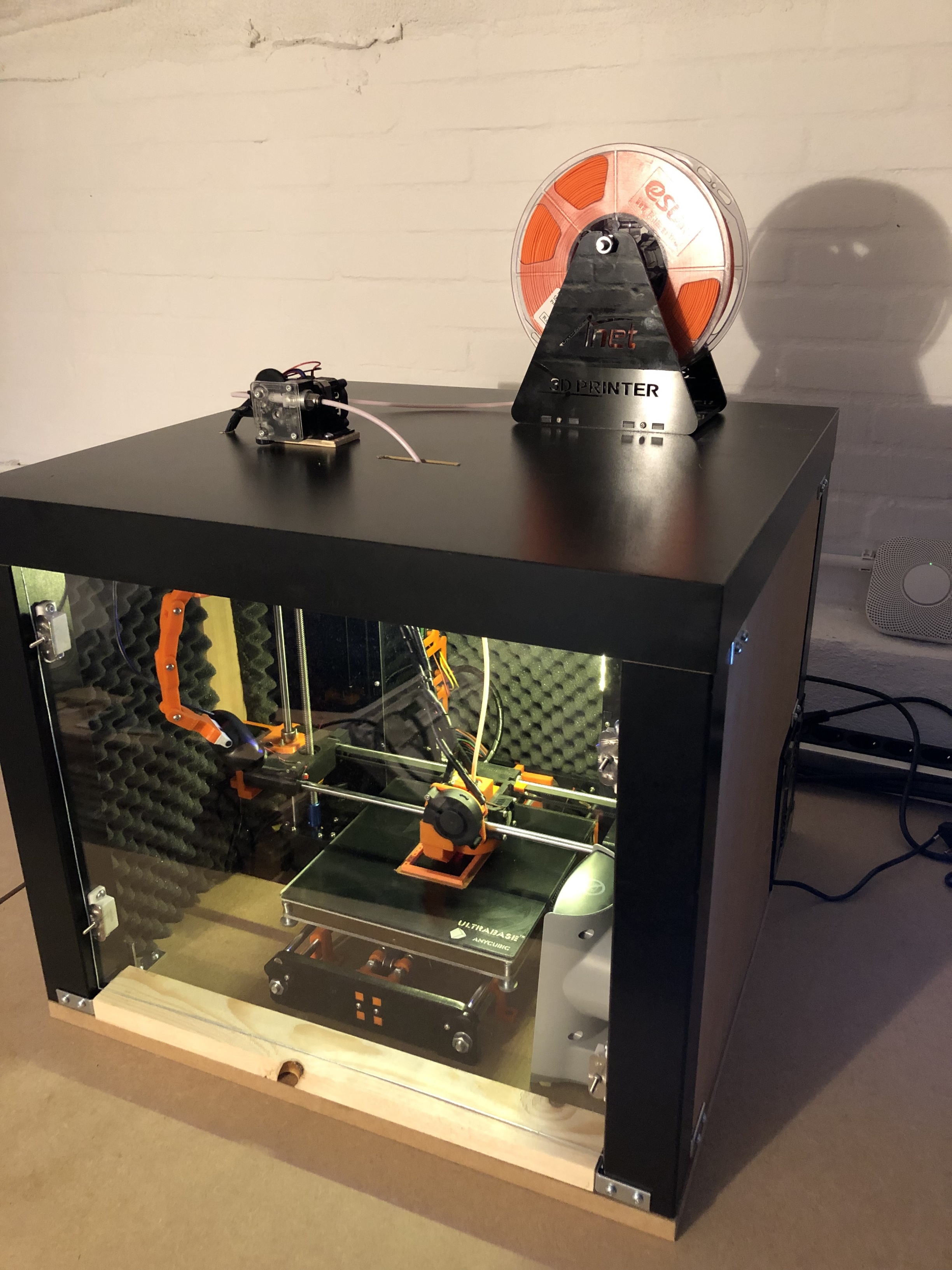

Van de week een aantal dingen geupgrade waaronder een behuizing om de printer en een upgrade naar de UltraBase die ik al een tijdje geleden besteld had.
Afbeeldingslocatie: https://tweakers.net/ext/f/rE3BDVpIPHs6nUKHjfgLBAXG/medium.jpg

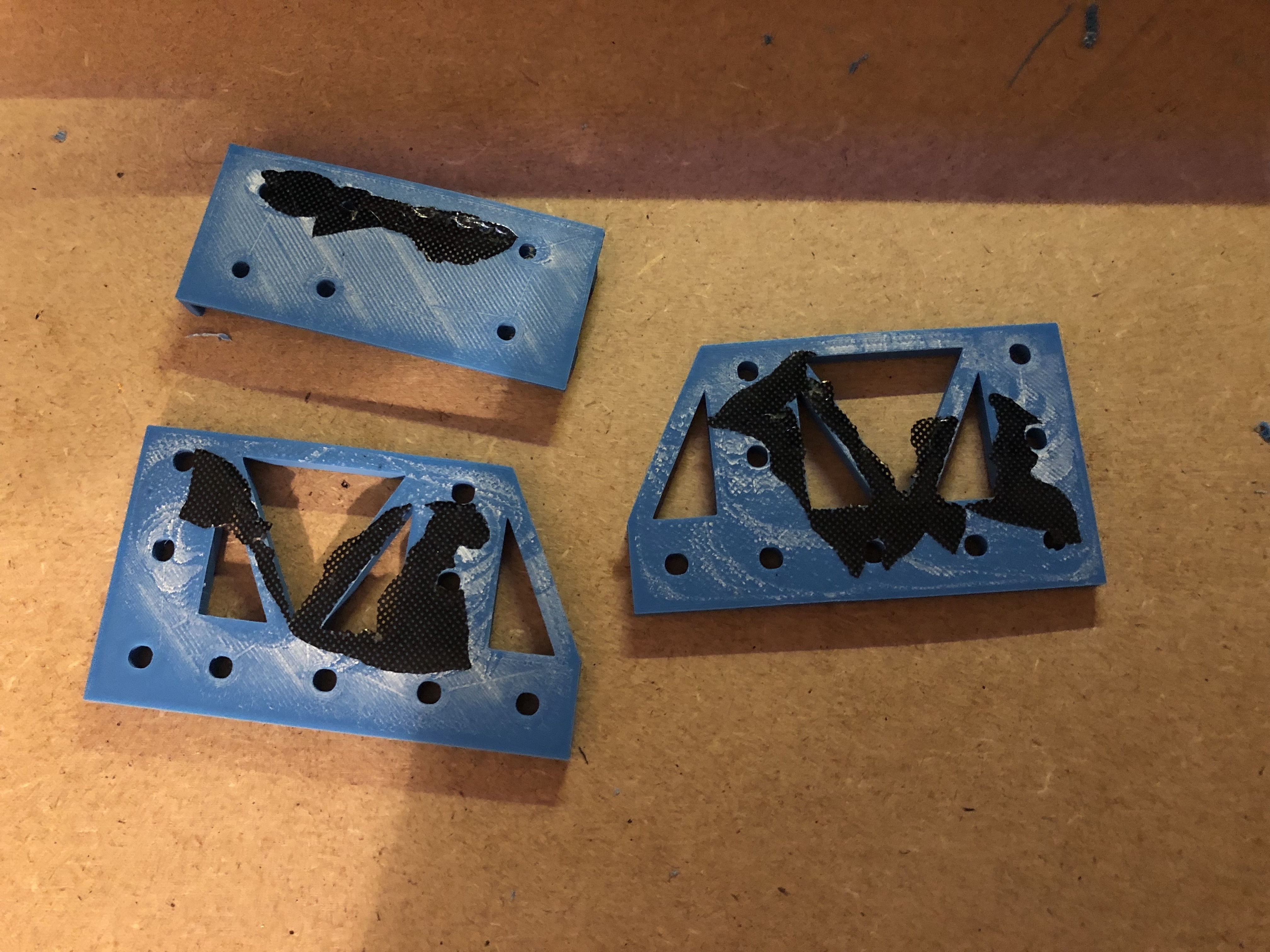

Helemaal happy. Tot vanochtend, na mijn eerste ‘grote’ ABS print. De parts waren na het afkoelen kennelijk al losgekomen van de ultrabase en hebben een aantal stukken van de ultrabase meegenomen :X. Volgens mij hecht de ultrabase iets te goed...
Afbeeldingslocatie: https://tweakers.net/ext/f/d13er1jRqU4qc5OkWAh289Ph/medium.jpg
Afbeeldingslocatie: https://tweakers.net/ext/f/XdyQmf8Etz4GL8e1DEq1pOrJ/medium.jpg
Maar weer op zoek naar een andere build surface dus. Dit word hem ook niet zo. Iemand tips?

@DustMan4u de build plate voldoende laten afkoelen?

Jup. Print was om ongeveer 1 uur vanacht klaar en zo trof ik hem vanochtend rond 7 uur aan... al losgekomen van de buildplate met stukjes ultrabase aan de print...

@DustMan4u Het positieve is dat je geen last had van warping :X
Overigens stellen ze hier: http://www.anycubic3d.com/products/show/1060.html dat je hem ook kunt gebruiken voor ABS. Ik zou denk ik gewoon garantie claimen. Het zou zomaar een productiefout kunnen zijn.

Haha ja inderdaad, zero warping. Nu alleen die stukken ultrabase nog van mn print af zien te krijgen :X
Garantie claimen ga ik zeker proberen. Heb de verkoper al een bericht gestuurd. Afwachten maar.
