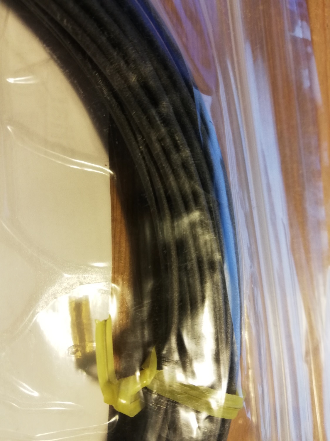

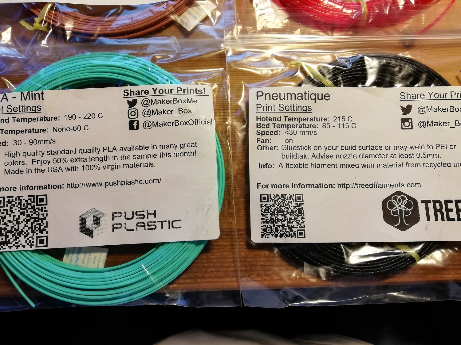

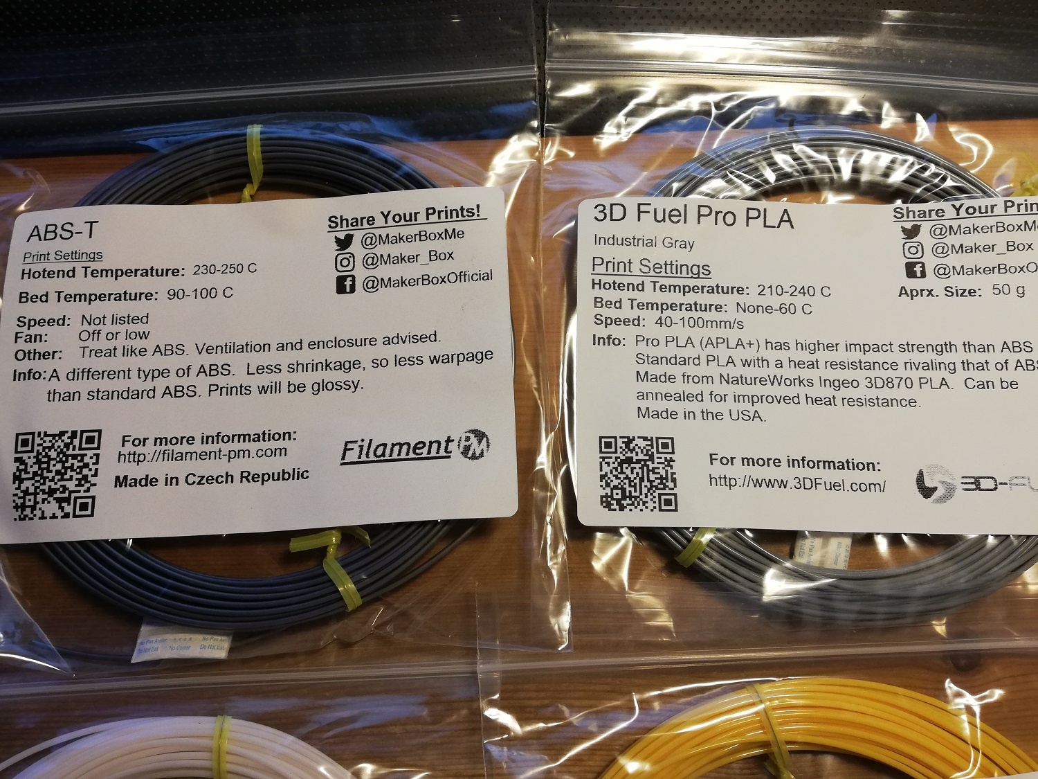

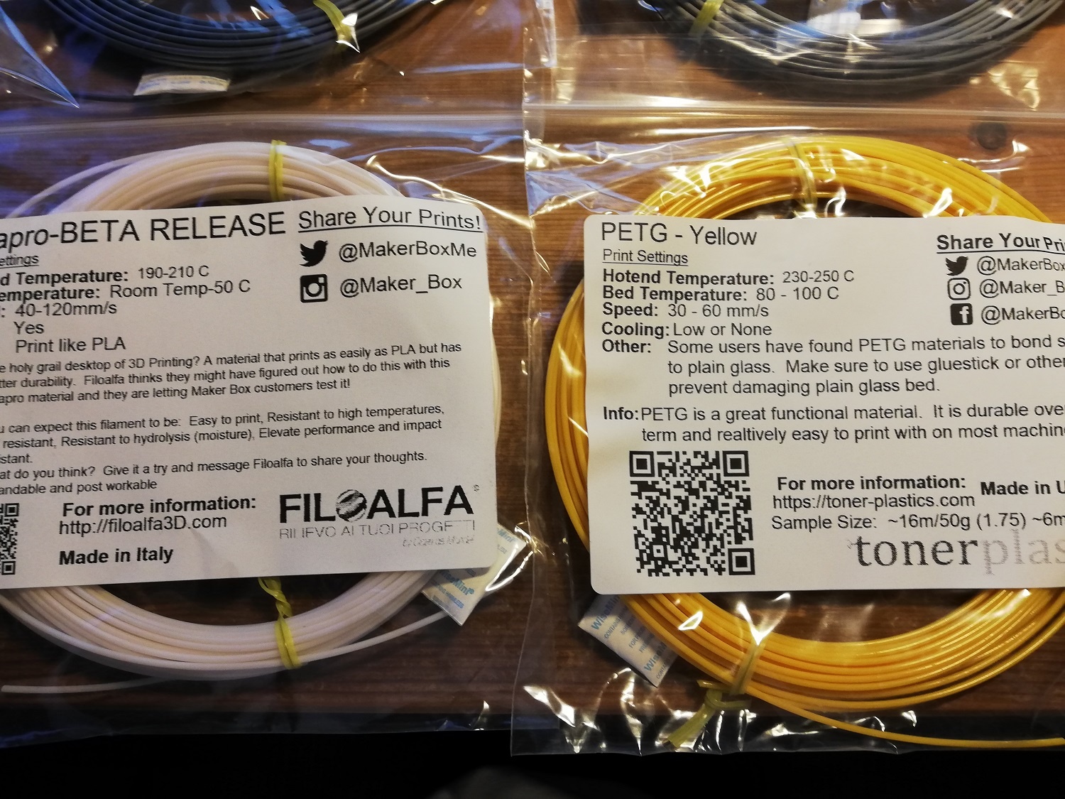

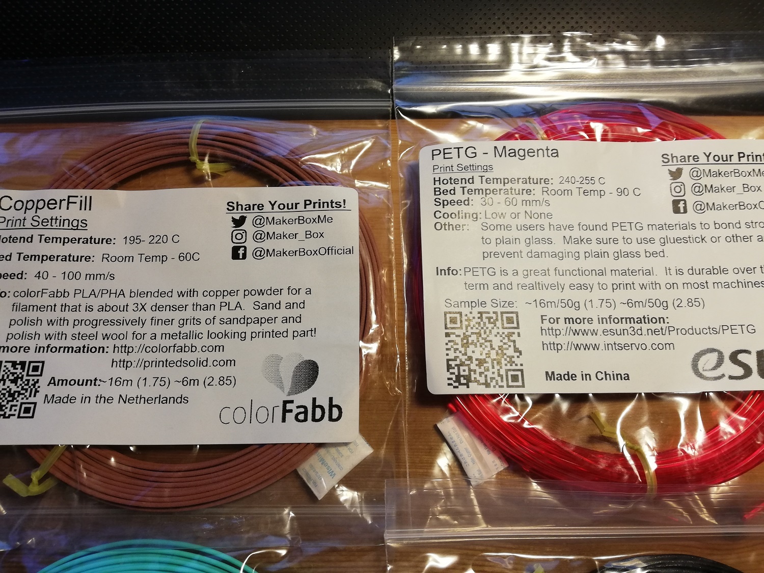

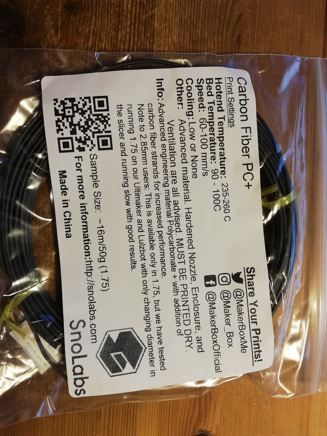

Ik heb zojuist een makerbox ontvangen van jan en feb samen. Daar zitten best wel vette filaments samples in waaronder carbon/copperfill en flexibel.
Als iemand foto's wilt laat maar even weten.

Ja graag!Yagermeister schreef op woensdag 27 februari 2019 @ 15:30:
Zit al een tijdje te kijken naar die carbon namelijk

Ik zal vanavond even foto's maken van alle rolletjes.Droxz schreef op dinsdag 5 maart 2019 @ 10:55:
Ja graag!

Hoppa, de laatste 2 foto's zijn van het carbon. Deze heeft een beetje een matte afwerking zodat die niet glimt. Die pneumatic is wel vet aangezien dat extreem flex is. De copperfill is heel zwaar en mooi donker bruin. De andere zijn een beetje standaard kleuren eigenlijk.

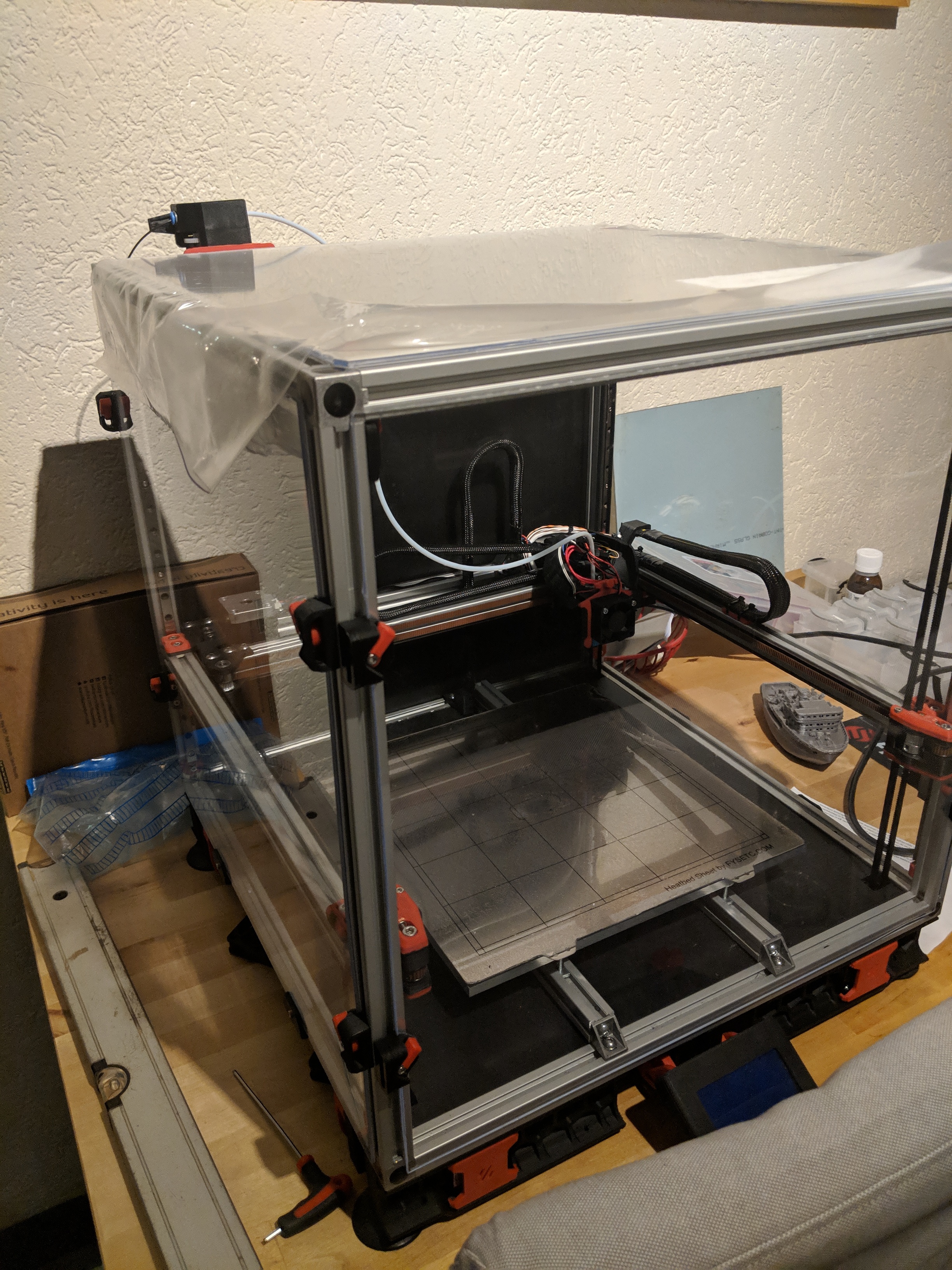

Eindelijk heb ik vanavond even de tijd gehad om de platen op maat te snijden en te bevestigen.Edd schreef op zondag 24 februari 2019 @ 15:24:
Vanmiddag heb ik bij de Praxis wat Polystyreen platen gekocht. Deze wil ik gebruiken voor het dicht bouwen van de printer. Wel op een dusdanige manier dat ik ze er eventueel allemaal vanaf kan halen, als ik PLA wil printen, maar ook makkelijk kan plaatsen voor ABS.
Nu is origineel dat alleen de voorste plaat verwijderd kan worden, maar dezelfde clips waar deze mee vast zit kun je ook gebruiken voor de zijpanelen. Voor de bovenste plaat zal ik nog even moeten kijken of dat ook zo kan.
Mijn Voron is nu dus een gelosten printer
Ik moet alleen nog de klemmen voor de bovenste plaat printen.
Het op maat maken van de platen was goed te doen. Eerst met een scherp stanley-mes een aantal keer in de plaat kerven, zodat er breuklijn ontstond. Daarna de plaat tussen de tafel (met de breuklijn op de rand) en een balk plaatsen en heel voorzichtig wat kracht zetten. Toen brak deze netjes doormidden.
De wat kleinere stukken heb ik met een tang kunnen afbreken.
Het komt wel goed uit dat deze nu dicht is, want dan kan ik ABS ermee gaan printen. Nu moet ik nog wat onderdelen (onderste skirt) printen en die passen niet op 200x200..
