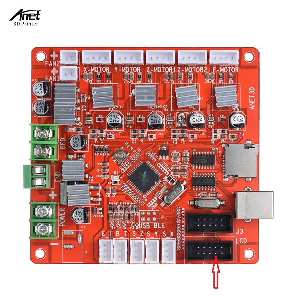

Gisteren eindelijk mn BLTouch gemonteerd op de Anet A6 en vanmorgen begonnen met de marlin FW.
De beschrijving gevolgd zoals die bij het steuntje beschreven was.https://www.thingiverse.com/thing:2424360
Deze naar de printer geschreven.
Eerste keer opstarten, sensor klikt 2x in/uit en daarna blijft het licht branden.
Daarna eerste keer homen, maar daarbij gaat de probe niet uit.
Wat dingen veranderd in de FW maar nu krijg ik deze niet meer verzonden.
In IDE krijg ik nu de volgende melding:
c:/users/martijn/documents/arduino-1.8.5/hardware/tools/avr/bin/../lib/gcc/avr/4.9.2/../../../../avr/bin/ld.exe: C:\Users\Martijn\AppData\Local\Temp\arduino_build_303956/Marlin.ino.elf section `.text' will not fit in region `text'
c:/users/martijn/documents/arduino-1.8.5/hardware/tools/avr/bin/../lib/gcc/avr/4.9.2/../../../../avr/bin/ld.exe: region `text' overflowed by 738 bytes
collect2.exe: error: ld returned 1 exit status
exit status 1
Fout bij het compileren voor board Anet V1.0
Wat gaat er nu fout?
Wat kan er verkeerd zitten in de FW waardoor de BLTouch niet werkt?
En waarom kan ik de FW niet verzenden naar de printer?

MartijnV03 schreef op zondag 18 november 2018 @ 14:38:
Melzi board zeker (Sanguino)? je hebt iig 738 bytes teveel in je code staan voor het geheugen van je moederbord. Disablen van bootscreen is de makkelijkste "quick win"
Alternatieven zijn disablen van je speaker of SD kaart.

Inmiddels is het gelukt om de FW te schrijven naar m'n Anet A6 voor het gebruik van een BlTouch.
De aansluitingen heb ik gedaan volgens onderstaande afbeelding.
aansluiting
Printer opnieuw aangezet, de probe gaat 2x op en neer daarna blijft de rode led branden.
Tot zover alles goed.
Daarna homen, x en y-as gaan goed, daarna gaat ie naar het midden van het bed voor de z-as.
Maar wederom gaat de probe niet uit.
Nu had ik vanmiddag al ergens gelezen dat het soms helpt om in de FW niet pin27 maar pin29 aan te geven.
Maar ook dit bracht geen verschil. Daarna de LCD connector los gehaald. En de connector van de BLTouch maar ingeprikt op PIN27. Gekeken of het aan mijn soldeerkunsten zou liggen.
Wederom geen werkende probe. Toen maar de connector ingestoken op PIN29 (althans ik denk dat dit PIN29 is)
board
En warempel het werkt, ondanks dat in de FW nog steeds PIN27 staat aangegeven.
Maar nu ben ik in dubio hoe nu verder, Op dit moment heb ik geen werkend LCD meer en dit wil ik toch graag hebben. Zelf denk ik dat er 2 opties zijn.
1. Uitvinden welke pin het nu echt is waar ik mijn connector aan heb gesoldeerd.
2. De connector solderen aan de PIN waar ik het nu werkend mee heb, al weet ik niet of dit goed gaat als ik daarna mn LCD connector weer aansluit.
Hoe denken jullie hierover hoe nu verder te gaan?
