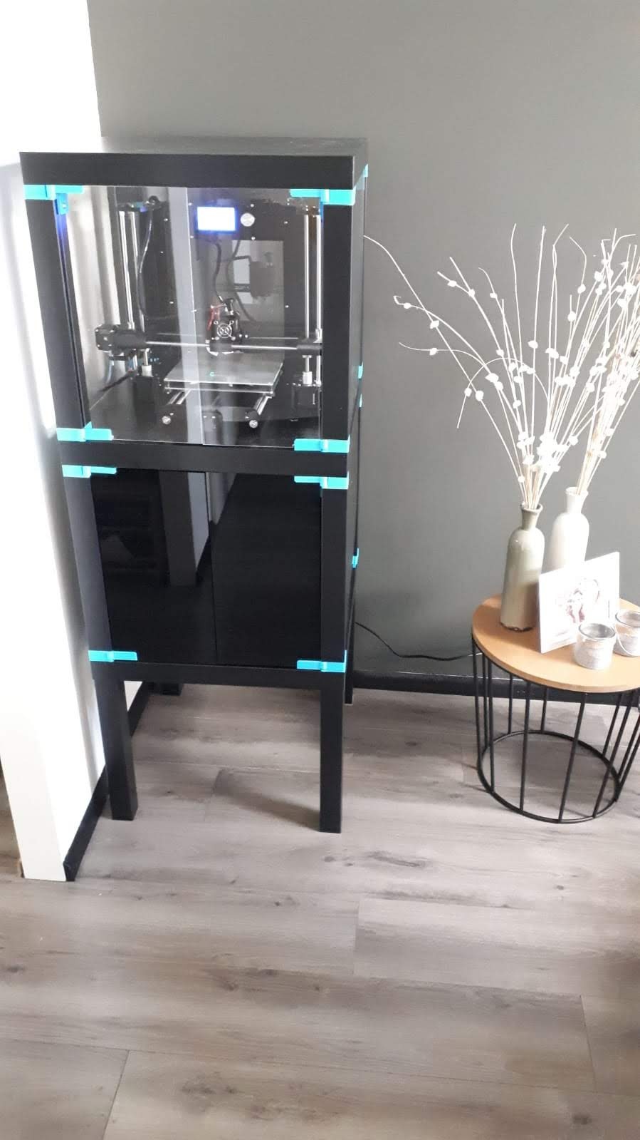

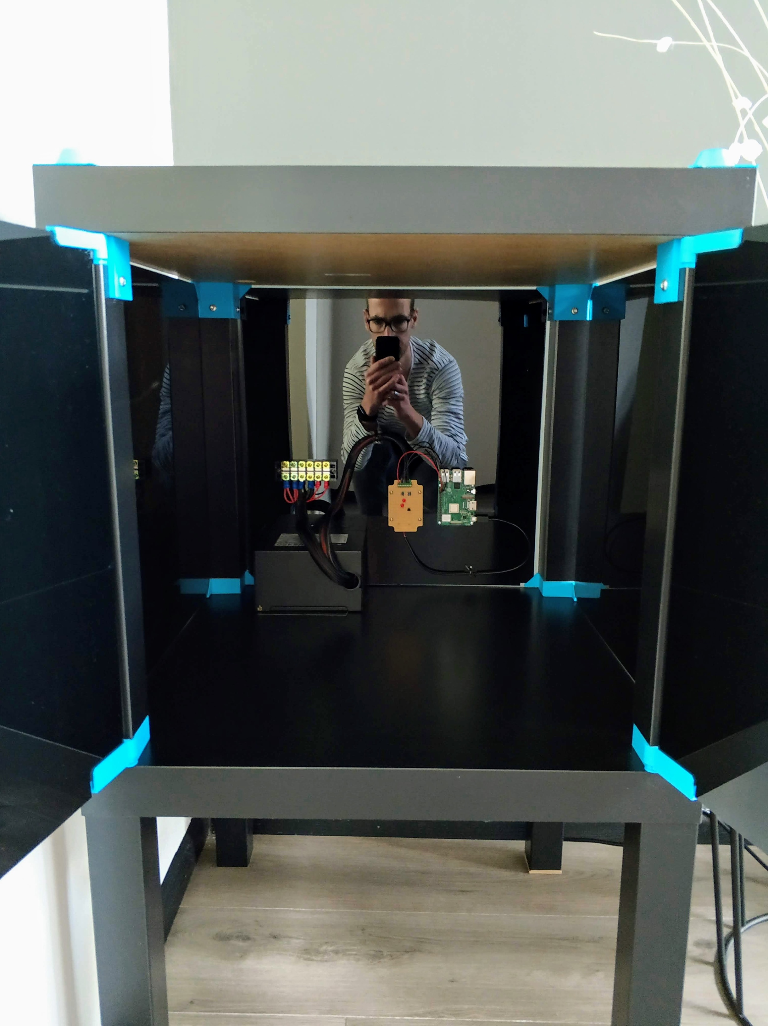

Heren misschien had ik dit in het raspberry topic moeten vragen, maar aangezien ik het gebruik icm. octoprint probeer ik het toch even hier.
De afgelopen weken ben ik bezig geweest met het maken van een "lack" enclosure. En deze had ik inmiddels voltooid. Hierbij meteen een Rpi geplaatst met octoprint. Dit had ik inmiddels werkend. Veel youtube filmpjes voor nodig gehad. Ben eigenlijk compleet nieuw met raspberry.
Nu wou ik hier ook led strips (enkel wit, geen rgb) in plaatsen en deze dan doormiddel van de enclosure plugin aansturen. Hiervoor heb ik deze relayboard aangeschaft.
Na wat zoekwerk dacht ik gevonden te hebben hoe deze aangesloten moest worden.
Helaas, het werkte niet. Ik kreeg de relais niet geschakeld. Erger nog door wat frustratie/ongeduld te veel lopen proberen. En jawel nu doet m'n Pi het niet meer. (groene s-kaart led gaat niet meer aan)
Aankomende woensdag komt er een nieuwe binnen, en dan maar weer proberen.
Maar hoe dient het nu wel te gebeuren, ik kom na wat zoeken verschillende methodes tegen.
Maar hoe hoort het nu eigenlijk?

MartijnV03 schreef op maandag 5 november 2018 @ 22:15:
Het gaat over 12V LED strips? Ik heb RGB LED strips in mijn Ikea Lack behuizing gehangen en bestuur deze via dit bordje: https://nl.aliexpress.com...b6-418b-a347-17ff20681af4
Lijkt me beter dan met een mechanisch relais. Daar hoor je altijd een klik als deze aan of uit schakelt... (Je linkte naar een relais om een apparaat van 220V AC aan en uit te schakelen?, ik veronderstel dat je LED strip niet op hoofdspanning zit? Ofwel?)
Daarna heb ik gewoon aanpassingen in Marlin weggeschreven, verandert mooi van kleur bij het opwarmen. Wel handig als indicator.
Ik heb die enclosure plugin eens bekeken, en dat ziet er wat hetzelfde concept uit. (Met gewoon meer opties dan de Marlin LED settings).
https://www.thingiverse.com/thing:2993442 bevat een kort overzicht :)
  • MartijnV03
  • Laatst online: 15-10 21:48
@Didius Ik gebruik inderdaad een 12v strip. En de 12v spanning haal ik van een atx voeding. Maar heb nu de Mosfet module besteld die jij aangaf. Gaan we dat eens proberen.

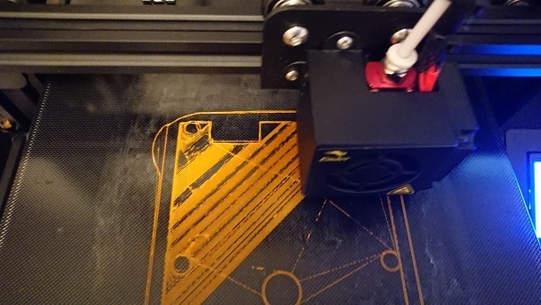

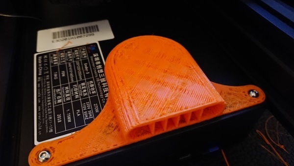

Eigenlijk lurk ik hier alleen maar eens in de zoveel tijd voor tips, maar nu heb ik toch een vraag.
Ik ben sinds een maand of 5 weer begonnen met printen en ben nu door mijn witte rol heen waar de printer mee geleverd werd :+ Dus, netjes alles gekalibreerd, print blijft goed plakken op het bed. G1E100F120 slokt precies 100mm op
Merkte tijdens het printen echter al een tikkend/schrapend geluid en zag dat de printkop licht over de infill schraapte wat het geluid verklaarde. Ik krijg het alleen niet opgelost, want ik snap niet helemaal wat er nu precies de oorzaak van is. Ik zou met Z hop kunnen experimenteren, maar ik heb geen issues met het van het bed stoten dus ik vraag me af of het wel met travel te maken heeft.
De banen tussen de gaten heb ik altijd, maar nu zijn het groeven :P
Afbeeldingslocatie: https://images.lolgast.nl/uploads/medium/a7207f48ae5241ea0b37ec8f837df0cf.jpg
Onderkant, klikbaar
Bovenop de print heb ik dus ook strepen van de printkop lopen. Nu ik dat zeg, dat is sowieso travel :P
Edit: Bovenstaande printje is op 120mm/s maar ik heb het ook gezien bij een printje op 60mm/s
[ Voor 6% gewijzigd door lolgast op 06-11-2018 10:03 ]

Als je Cura gebruikt zou ik eens naar de Combing option kijken en die op "no skin" zetten. Dan misschien nog een beetje z-hop toevoegen en je probleem is weg ;)

lolgast schreef op dinsdag 6 november 2018 @ 10:00:
Onderkant, klikbaar
wat je hierboven omschrijft had ik ook last van.
Dan had me printer een super mooi laagje neergelegd en ging er daarna dwars door heen, en maakte het zelfde effect. Sinds dien gebruik ik altijd Z Hop. 0,2MM is genoeg om over het print werk heen te komen, en het kost geen extra tijd.

Morgen eerst weer de nieuwe Pi monteren in de kast en alvast de kabels van de verlichting en de fans weg werken.
Het geheel ziet er nu zo uit:
Enclosure
Met in de onderste kast, voeding en raspberry:
ATX + Pi

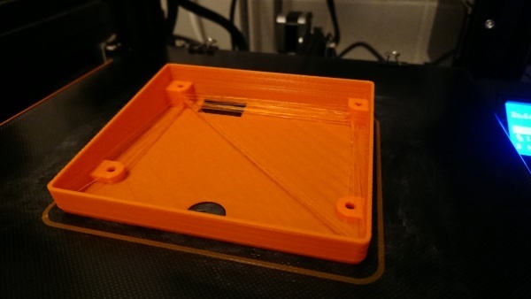

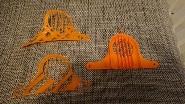

tl/dr: Is dit under extrusion of doe ik wat anders fout?
Zo, als complete beginner ook maar op de Ender 3 trein gesprongen. De variant met de glasplaat, zat redelijk vlot in elkaar. De eerste prints waren waardeloos. Niks wilde aan het bed blijven zitten, en bed levellen lukt me echt slecht (als ik 3 hoeken perfect heb zit de 4e hoek net te laag, maar die hoek krijg ik niet omhoog zonder de andere hoeken te verstellen). Uiteindelijk maar zo goed als mogelijk gedaan en het bed ff met Pritt ingesmeerd. Zowaar ging hij nu netjes en pakkend printen. Alleen ziet de print er niet echt netjes uit (understatement). Het model is nogal ...euhhh..luchtig :P
Nu heb ik in een poging om de slechte bed-adhesion te tackelen veel met de settings zitten spelen, dus ik hoop dat ik niet ergens een foutje hebt gemaakt. Ik print oranje PLA van 123-3d op 200graden extruder en 70 graden bed, gebruik Cura met Ender 3 profiel. Na flink googlen concludeer ik hieruit dat ik waarschijnlijk under-extrusion heb, zit ik dan in de goede richting of hebben jullie andere/aanvullende tips/conclusies?
Model: https://www.thingiverse.com/thing:2935204/
Afbeeldingslocatie: https://tweakers.net/ext/f/NJlOjOUfl2XHaFbQuhE5njHO/full.jpg
Afbeeldingslocatie: https://tweakers.net/ext/f/de9K0UA7nydzRoIz1hYbW0SW/full.jpg
Afbeeldingslocatie: https://tweakers.net/ext/f/xV6UhV1PSs5EgWC7fe62vbBj/full.jpg
Heb de print gemonteerd om de maat te checken en omdat ik blij was dat er eindelijk wat zinnigs uit kwam :P en afmeting klopt goed en voelt ook stevig.
Verder lurk ik hier al een tijdje, en dit topic is goud, dank voor de enorme bult aan info die ik hier al heb opgeslurpt _/-\o_

Gebruik je toevallig cura? Check dan de post van @jbhc en vervolg een paar pagina's terug eens. Er zit een bug in cura die in sommige gevallen hiervoor zorgt.
Genoeg is meer dan veel, en tart den overvloed
  • phYzar
  • Laatst online: 23:44
NaliXL schreef op donderdag 8 november 2018 @ 10:45:
Ja, Cura inderdaad, en blijkbaar ook de gewraakte versie met die bug :/ . Ik ga ermee aan de slag, danku :)
  • ThaStealth
  • Laatst online: 26-10 22:07
Mocht dat niet helpen kun je ook even de afstand tussen de nozzle en het bed checken, lijkt erop dat de nozzle misschien te hoog staat.
Check met papiertje ertussen doen (papiertje moet net wat wrijving hebben tussen de nozzle en het bed).
  • phYzar
ThaStealth schreef op donderdag 8 november 2018 @ 18:10:
In hoeverre heeft de nozzle->bed afstand invloed op de matige kwaliteit van hoger gelegen lagen (zoals de lelijke bovenkant)?
Vanmiddag even Cura 3.6 beta geprobeerd. Het resultaat is identiek (heb oude Cura verwijderd, ook configuratie verwijderd, in nieuwe Cura opnieuw begonnen vanaf standaard Ender 3 profiel) -O-

phYzar schreef op donderdag 8 november 2018 @ 10:57:
Even het materiaal vwranderen naar ABS dan zie je dw lengte veranderden. Als je hem dan weer op PLA zet dan is hij goed. (Of 2 versies terug pakken dan gaat het zowiezo beter)
  • ThaStealth
phYzar schreef op donderdag 8 november 2018 @ 19:25:
Is een beetje moeilijk uit te leggen via tekst maar zal mijn best doen.
Je wilt het plastic een beetje platduwen en uitsmeren over je project. Omdat het plastic als een cilinder uit de nozzle komt wil je niet de randjes tussen de lijnen hebben als inkepingen, maar het liefste dat het een beetje plat is en op dezelfde hoogte aan elkaar smelt.
Zodra het plastic uit de nozzle komt zal het ook snel afkoelen, als je te hoog zit, dan is het al te ver afgekoeld om lekker te plakken aan de rest van je werkstuk. door het dichterbij te zitten zal het minder afkoelen en dus beter plakken
Je foto lijkt erop alsof je losse lijntjes legt die niet uitvloeien
Cura zal de nozzle op 0.1mm zetten en verwachten dat hij dan ook op 0.1mm zit, als de nozzle in wekelijkheid op 0.2mm zit zal hij dit verschil ook overal meenemen (0.1=0.2,0.5=0.6,etc)
Tenzij je genoeg materiaal extrude om het verschil goed te maken zul je het dus meenemen
[ Voor 11% gewijzigd door ThaStealth op 08-11-2018 19:48 ]

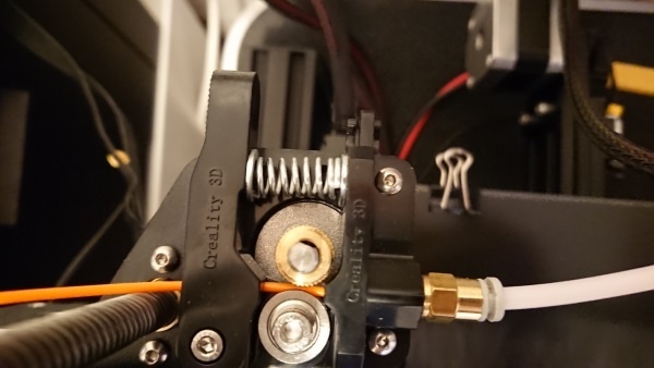

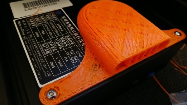

Na een set mooie kwaliteitsprints -O-
Afbeeldingslocatie: https://tweakers.net/ext/f/WDAOcCPk26wWel7WOpAR4Jid/full.jpg
Van software naar hardware: zou het gewoon ergens niet goed doorlopen?
Afbeeldingslocatie: https://tweakers.net/ext/f/Ggh7hvHY5xvVZajNqNXYNHIP/full.jpg
Hmm, dat is te onregelmatig om te verklaren met iets wat voor de hele laag fout moet gaan.
Halverwege de print maar eens de klem van de feeder wat steviger aangedrukt (effect: zie rechterbovenhoek): dan print hij constanter:
Afbeeldingslocatie: https://tweakers.net/ext/f/xAhyU4gLDx10Otvn3h2hKt2q/full.jpg
Ok, dan moeten we de veer spannen. Online print iedereen een net opzetstukje of afstandhoudertje, maar hé, printen gaat niet, dus gewoon een ouderwets ringetje (of 2):

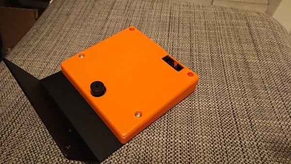

Verse print (links oud rechts nieuw):
Afbeeldingslocatie: https://tweakers.net/ext/f/ZINAYBvyrvjkdGrwk5q4ksly/full.jpg
Yes, weer een stapje vooruit *O*

lijkt lastig eruit te komen, misschien iets heter zetten zodat het beter extrude?
gewoon een ideetje

De twee ringetjes maken alle verschil. De print is netjes afgerond en het resultaat is best goed. Nog wel wat stringing, dus nog een beetje finetunen, maar ik ben erg blij met een backcover voor de printplaat van het schermpje van mijn Ender 3 :)
Stringing:
Afbeeldingslocatie: https://tweakers.net/ext/f/tmOeG6ng4NnyaaWD4tO01Vf0/full.jpg
Buitenkant is mooi strak:
Afbeeldingslocatie: https://tweakers.net/ext/f/9YvpfxbM11wmwvCZHEfmrrzt/full.jpg
#mooioranjeisnietlelijk

DamianSixSixSix schreef op vrijdag 9 november 2018 @ 16:42:
gewoon een ideetje
Het kwam er inderdaad lastig uit. Gelukkig was het (achteraf gezien) een bekend probleem. Voor (nouja tegen) stringing moet de nozzle-temperatuur juist omlaag denk ik? (Print nu PLA van 123-3d op 205 nozzle 65 bed)

Tegen stringing moet je je retraction instellingen aanpassen

phYzar schreef op vrijdag 9 november 2018 @ 17:56:
Stringing:
//edit
Die specifieke print heb je heel snel last van stringing, had ik ook dus maak je maar niet druk :)
Je bed temp is redelijk hoog vind ik voor PLA. Je kan 50-60(max) makkelijk doen met PLA.

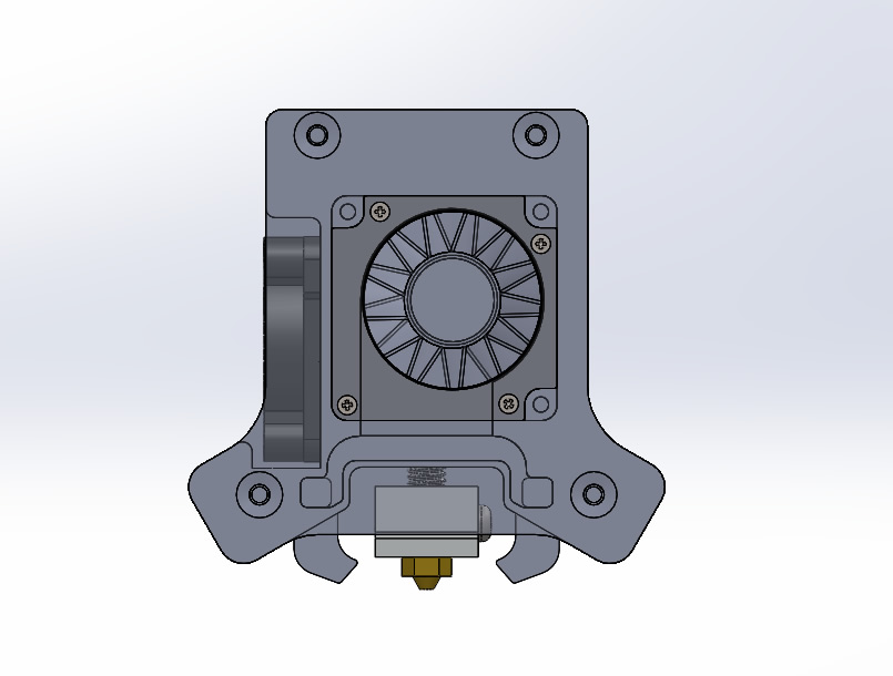

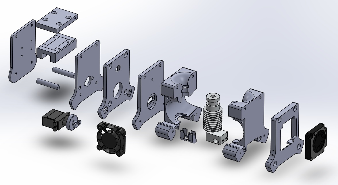

Heb een tijdje terug al eens het een en ander gepost van de toolchanger waar ik mee bezig ben. Zo nu en dan ga ik ermee verder als ik zin/tijd heb. Hieronder wat foto's van de layer fan en de kop in z'n geheel.
Afbeeldingslocatie: http://alternative-music.nl/3dprint/concept_explode_view.jpg
Afbeeldingslocatie: http://alternative-music.nl/3dprint/concept_08.jpg
Afbeeldingslocatie: http://alternative-music.nl/3dprint/concept_09.jpg
  • Pixelmagic
  • Laatst online: 27-10 16:57
Pixelmagic
Ubergeek

Ziet er netjes uit, maar wel veel lagen, word het geheel niet wat zwaar ?
Ga je op enig moment je tekeningen delen ?

Valt wel mee, denk dat je je verkijkt op het formaat, momenteel is het een blok(je) van 50 x 70 x 47,5mm (l x h x d)
Dat is wel het plan ja om ze uiteindelijk op thingiverse te zetten. Verwacht als ik de koppeling goed werkend heb, anders dan is het vrij nutteloos.

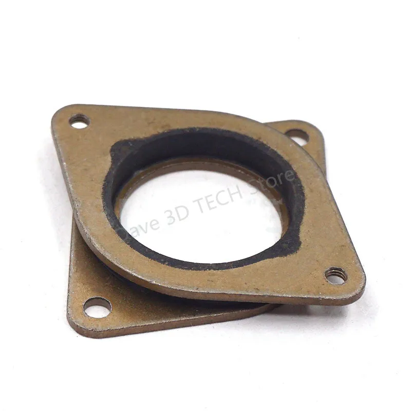

Zijn er hier gebruikers van dit soort dempers?
Afbeeldingslocatie: https://ae01.alicdn.com/kf/HTB1IoF1RpXXXXaxXVXXq6xXFXXXA.jpg?size=99343&height=800&width=800&hash=f04e8775443abd2ac96560e03e5562e5

Gezien de schroeven nog steeds direct verbonden zijn tussen frame en stepper, niet echt de meest efficiente demper. Dus nee, niet de meest logische keuze om als demper in te zetten.

Razwer schreef op maandag 12 november 2018 @ 11:59:
Dat is denk ik een beetje te kort door de bocht, het grootste contact oppervlak is nu kurk i.p.v. plastic. Het lijkt mij dat dit daardoor een stuk minder trilt en hierdoor stiller is.
Ik begrijp je punt, maar wat zou volgens jou dan logischer zijn?
Ik heb ze besteld, ik zal mijn bevindingen nog wel delen.
| Voron V2 | Fanatec Podium DD1 | Porsche Podium Wheel | APM | PDME | CSP V3 |
  • Razwer
  • Laatst online: 18-10 08:43
Het zal vast IETS beter werken dan de stock oplossing maar je blijft 4 schroeven hebben die strak gedraaid aan je frame zitten en vibraties doorgeven. De "echte" dampeners zit een scheiding van rubber tussen je frame en je stepper.
Anyways, waarom koop je die kurk meuk? voor de prijs hoef je het niet te doen. De betere dampeners zijn 1 euro per stuk ofzo vs 80 cent voor kurk.
Newton's 3rd law of motion. Amateur moraalridder.
  • phYzar
DylanE schreef op maandag 12 november 2018 @ 12:21:
Eeen paar berichten terug wordt de volgende upgrade gelinked:
Afbeeldingslocatie: https://ae01.alicdn.com/kf/HTB1QUx_vf9TBuNjy0Fcq6zeiFXaC/5-stks-partij-Anti-vibratie-Stappenmotor-Trillingen-Demper-Schokdemper-Voor-Nema-17-3D-Printer.jpg
  • Razwer
